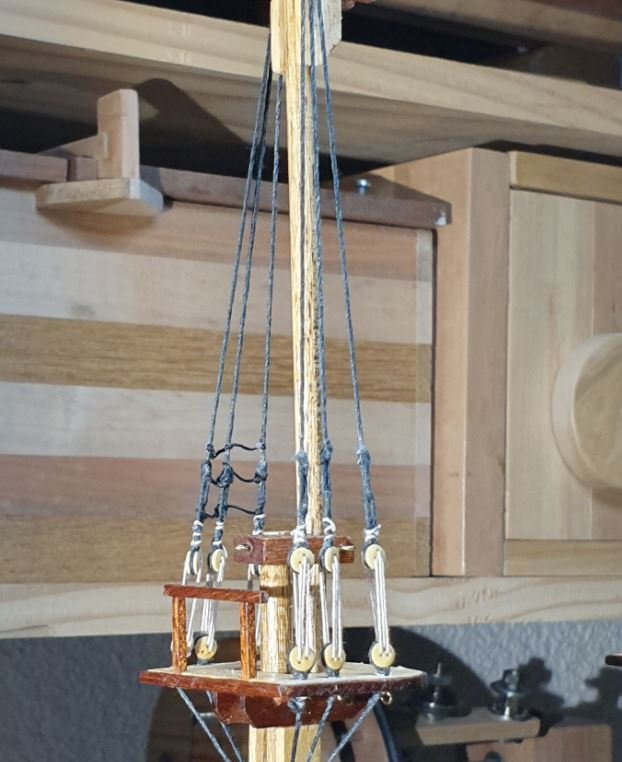

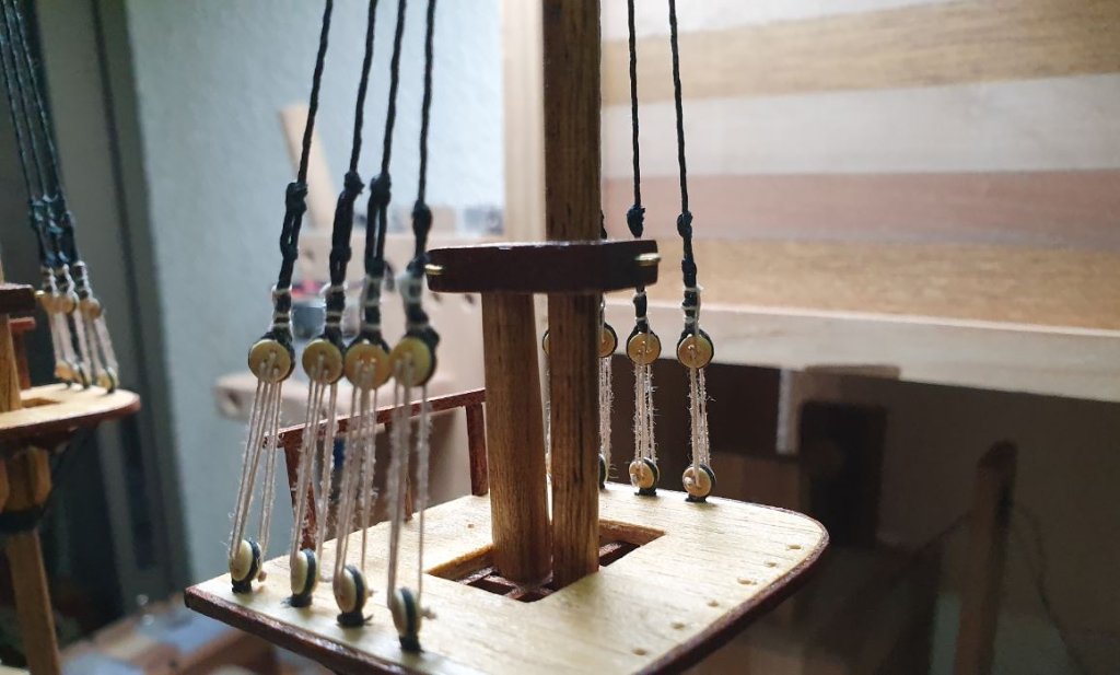

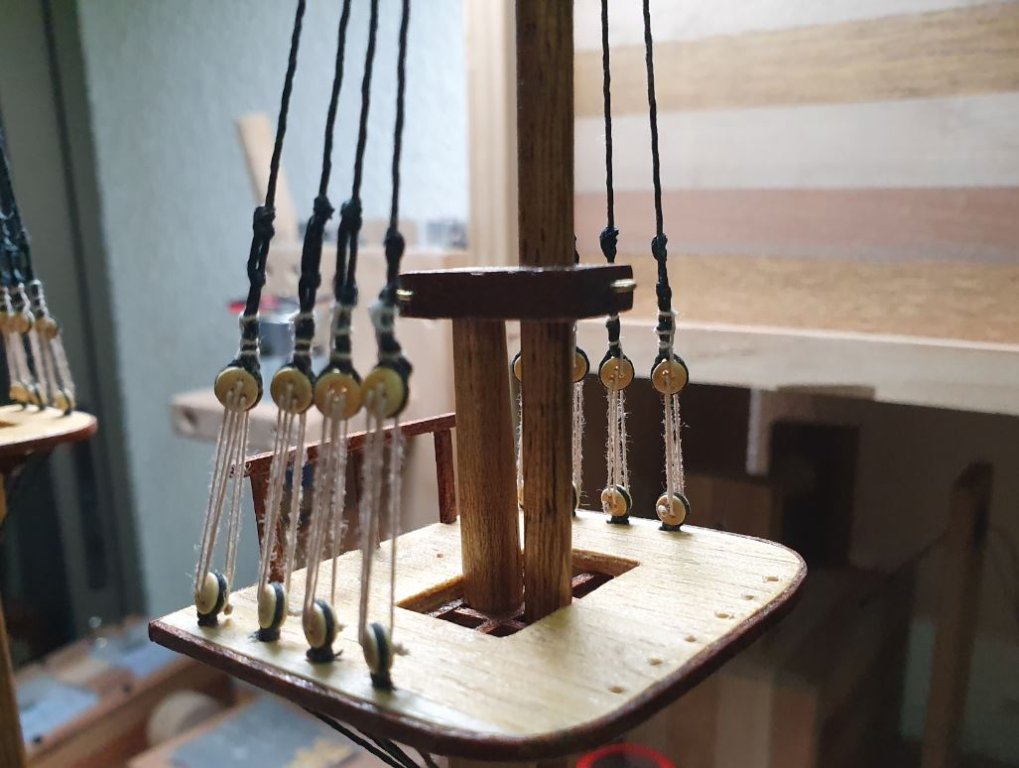

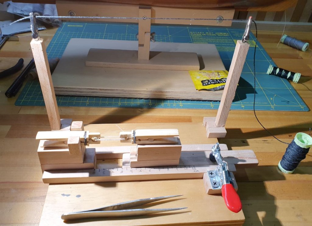

Les quería comentar que he empezado con la colocación de los obenques y flechastes, avancé un poco y los resultados fueron poco alentadores, la simetría no fue lo esperado, y el intento por lograr las alturas iguales fue todo un desafío.

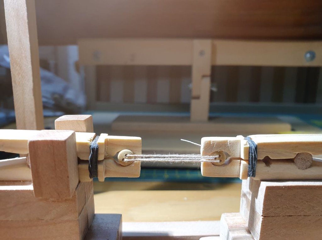

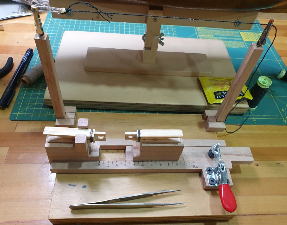

Me pasé una semana pensando como solucionar esto y sobre todo evitar el trabajo vertical, así es que terminé por diseñar una herramienta de ayuda para estos efectos, la probé y los resultados fueron increíbles, simetría casi perfecta y lo mejor es que ya es más cómodo el montar bigotas a misma distancias y luego montarlas en el mástil.
A continuación les adjunto las fotos de mi trabajo inicial y los malos resultados de aquello.
Ahora les presento mi invento totalmente en versión prototipo, y ya estoy trabajando en la versión final y completamente funcional.
Una vez probado el funcionamiento de mi prototipo, me dispuse a sacar todo lo que había montado y ahora ya estoy colocando correctamente los obenques...
Espero que esta herramientas les sirva de ayuda o de guía para que puedan construir las suyas de acuerdo a sus propias necesidades, yo utilicé palos de maquetería, un par de pinzas tipo lagarto y cola fría, el costo de este prototipo no fue más de 15 dólares, y el tiempo que utilicé en armar esta idea fue de 6 horas en total.

Que bueno tu invento Maximiliano!
Con tu permiso me copio, que siempre sufro con la alineación de la vigotas.
Gracias y un saludo

Hola Maximiliano,
un invento excelente. Copio la idea.
Muchas gracias y un saludo

Re: HMS PANDORA
Muy bonito el trabajo que estás haciendo y muy buenos los "artefactos" que estás fabricando para conseguir utiles o herramientas adecuadas a diferentes tareas.
Tomo nota de ello... y te invito a abrir un hilo en el apartado de herramientas con los detalles de los que has publicado aquí.
Buen trabajo, seguimos atentos.

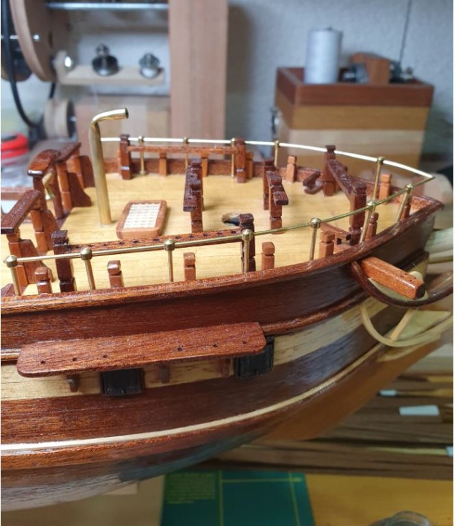

He vuelto después de casi un año de publicar, lo que no implica que he ido avanzando en mi PANDORA pero no al ritmo deseado, motivos son muchos pero acá de regreso.
Quiero compartir con ustedes mis avances y recibir sus opiniones para ir mejorando en el futuro, aun recuerdo que me indicaron pavonear los cañones, la verdad es que aun no lo hago pero si lo tendré presente para mi próximo proyecto.
Mejoré mi invento de fijación de altura para las bigotas que publicaré en #""heramientas y materiales modelismo naval" ya voy en el prototipo número 3 y está dando mejores resultados... no perfectos pero ayuda.
Pues bien, acá les dejo mi avance con el HMS PANDORA.

Me despido cordialmente y quedo atento a vuestros comentarios.

Mensajes: 2211
Re: HMS PANDORA
Gracias por compartir los avances.
Se ve un trabajo muy limpio y cuidado. Está quedando un modelo muy bonito.
Sigue buscando tiempo libre para poder avanzar y terminar el Pandora. Ya casi lo tienes.

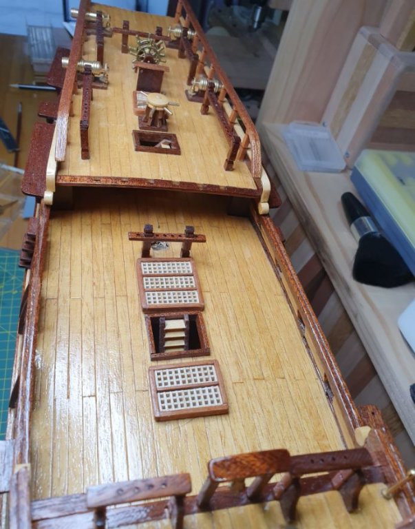

Buenas tardes a todos los amantes de este hermoso Hobby,

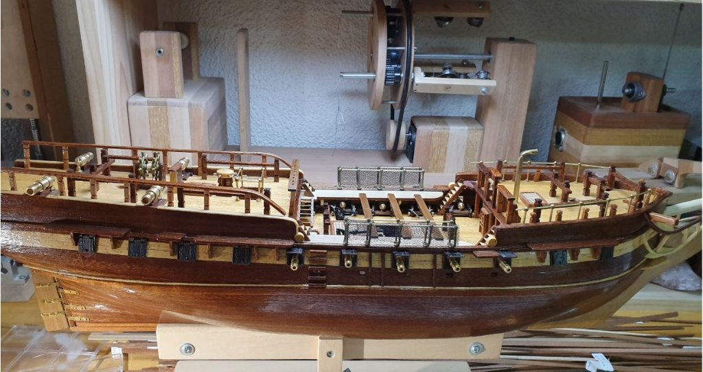

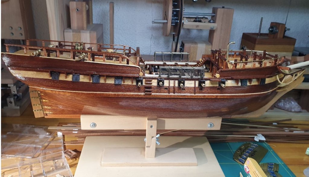

Han pasado algunos meses y he podido progresar un poco, pero ya me queda muy poco para terminar este hermoso barco HMS PANDORA.
partí en el 2009 y por diversas razones aun no lo termino, pero ya estoy dedicando una par de horas al día para ya lograrlo de una vez.
Lo que más tiene este barco es mi dedicación y pasión, así es que les dejo mis avances y quedo abierto a vuestros consejos para finalizarlo de correcta manera.

Mensajes: 5955
Re: HMS PANDORA
Hola. Los fanales llevaban una vela dentro que había que encender apagar y cambiar. Por ello deben quedar lo más próximos posible a la peineta , tal como los tienes habría que manipularlos por wifi.
El modelo está muy bien y se agradece que no hayas puesto los flechastes en color claro
