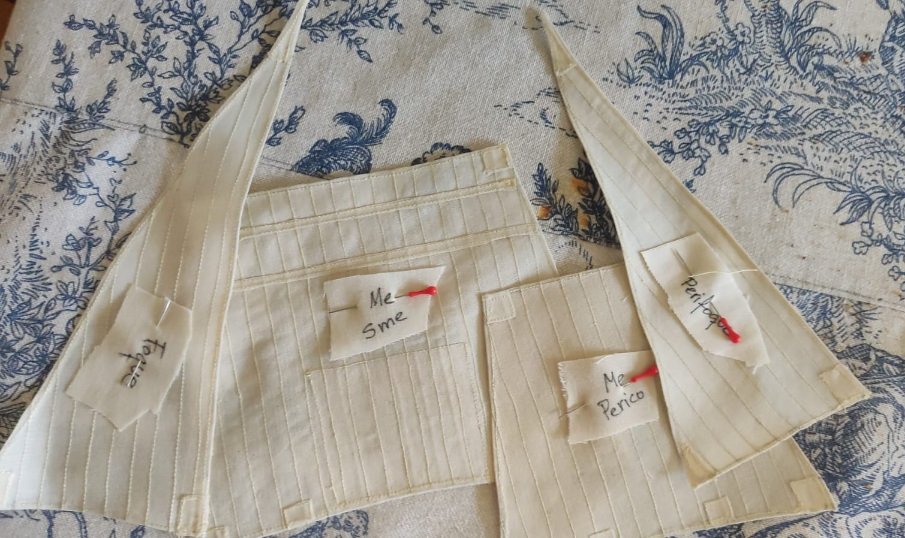

Yo me encargué de coser la relinga con sus garruchos correspondientes y de colocar sus rizos.
San Juan Nepomuceno (por MMP)
Una vez paaadas a tela se las he dado a una compañera de gimnasio, que sebe coser mucho mejor que yo.
- LAS VELAS COSIDAS.

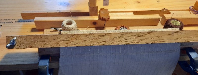

Ahora coseré la relinga, un cabo que va cosido en el borde de la vela, por todo su perímetro, aunque nos será más fácil coserlo sobre el dobladillo pero en el mismo filo. En este paso también haré los 'ollaos' o 'garruchos'.

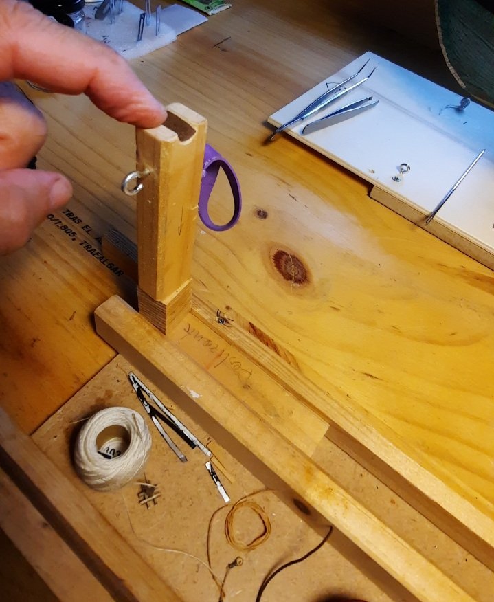

Pero antes un inciso, para hacer este trabajo y vestir las vergas me hice un soporte para facilitarme el trabajo.
Este es.
Este es.
- SOBRE UNA BASE DE 5 mm DE DM SE MONTA DOS TABLAS COMO LAS TIPICAS PERCHAS DE PANTALONES. Y MAS ATRAS OTRAS DOS PARA HACER UN CARRIL PARA LOS SOPORTES DE LAS VERGAS.
- 20221006_181529.jpg (67.6 KiB) Visto 2472 veces
- LAS DE COSER LAS VELAS LA PONGO SOBRE UN LISTO DE SECCIÓN TRIANGULAR, PARA DEJARLO INCLINADO, FORRO EL INTERIOR CON GOMAESPUMA Y CON DOS PALOMETAS EN LOS EXTREMOS APRIETO LA VELA.
- 20230127_212222.jpg (29.24 KiB) Visto 2472 veces
- DEBE DE TENER EL LARGO DE LA VELA MAYOR.
- 20221006_182209.jpg (53.51 KiB) Visto 2472 veces

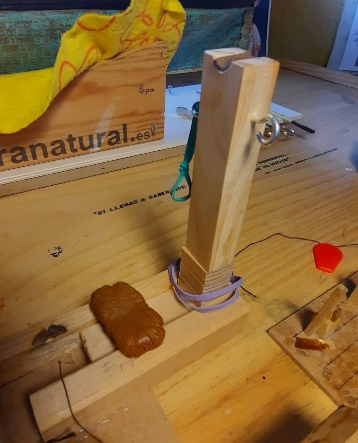

Para vestir las vergas aprovecho la misma base, elevó el soporte para trabajar más cómodo y por lo que se tenga que montar por debajo.
- AL SOPORTE DE LA DERECHA LO FIJO A LA BASE. LOS DOS LE PONGO UN CANCAMO CERRADO ATRAS CON UNA GOMA ELÁSTICA Y DELANTE UNO ABIERTO PARA COJER LA GOMA. Y POR ARRIBA ABRO UN SURCO CILINDRICO FORRADO CON GOMAESPUMA PARA ASENTAR LA VERGA SIN DAÑARLA.
- 20221006_181551.jpg (96.63 KiB) Visto 2472 veces
- Y EL DE LA IZQUIERDA DEBE DE IR SUELTO, ENTRE LAS GUIAS PARA PODER VARIAR LA MEDIDA SEGÚN LA LONGITUD DE LAS VERGAS Y BIEN AJUSTADO PARA QUE NO SE MUEVA.
AQUÍ SE VE MEJOR EL SURCO Y LA GOMAESPUMA (O SIMILAR). - 20221006_181614.jpg (104.04 KiB) Visto 2472 veces
- VERGA TRINQUETE EN EL SOPORTE.
- 20221006_181724.jpg (39.88 KiB) Visto 2472 veces

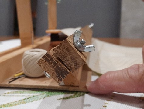

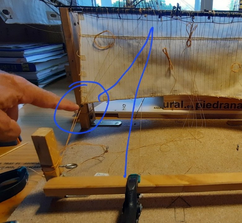

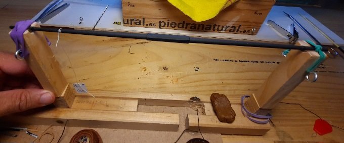

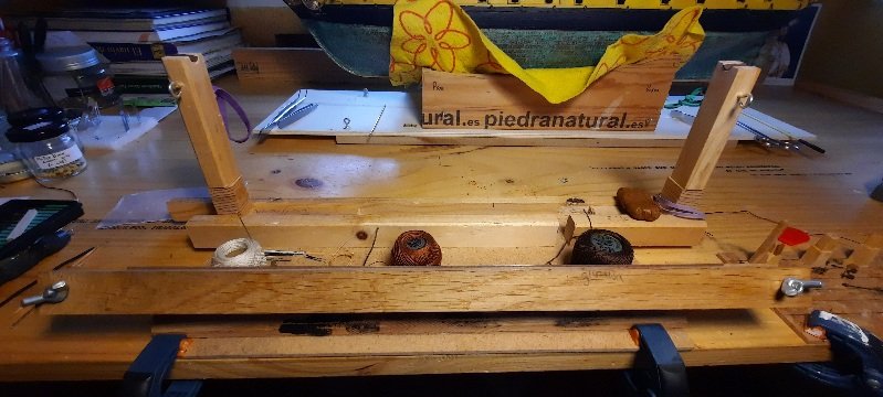

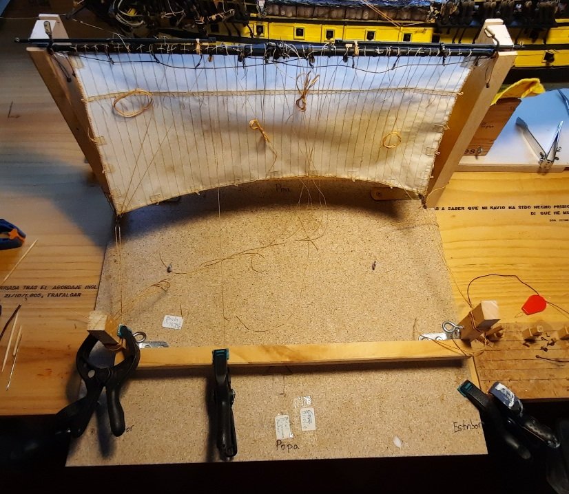

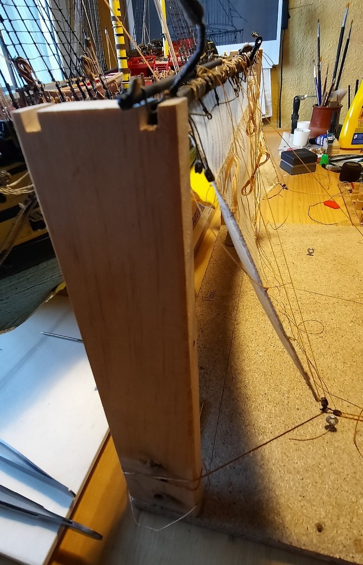

Y ya que estamos con soportes, os pongo otro que me hice para montar la verga con la vela y todas sus maniobras (o casi todas, las bolinas y las trozas las pongo una vez montada en el barco)
Además me sirve para darle el volumen de una vela hinchada por el viento.
Los dos soportes están atornillados a la base, cuando se cambie de verga con otra medida, solo habrá que desatornillar un lado y ya está
- LA BASE DEBE SER MAS GRANDE PARA QUE QUEPA UN PROPAO Y LOS SOPORTES MAS ALTOS PARA QUE QUEPA TAMBIÉN LA VELA.
- 20221006_182441.jpg (142.65 KiB) Visto 2472 veces
- LA PARTE DE ARRIBA DEL SOPORTE TAMBIÉN TIENE UN HUECO PARA ALOJAR LA VERGA CON CUIDADO CON EL BOTALON. EL MISMO SOPORTE ME SIRVE PARA AMARRAR LAS AMURAS.
- 20221006_182458.jpg (179.84 KiB) Visto 2472 veces
- Y EN EL "PROPAO" DE ATRAS LAS ESCOTA Y PALANQUÍNES. APARTE TAMBIÉN LOS BRIOLES, APAGA-PENOLES, CRUCES Y ALGÚN OTRO.
- 20221006_182610.jpg (111.73 KiB) Visto 2472 veces
- LOS OTROS CABOS COMO LAS DRIZAS, LA TROZA O EL ANDARIVEL LAS ENROYO POR LA PARTE DE ARRIBA PARA QUE NO ESTORBEN A LA HORA DE ALMIDONAR Y SECAR.
- 20221006_182902.jpg (132.58 KiB) Visto 2472 veces

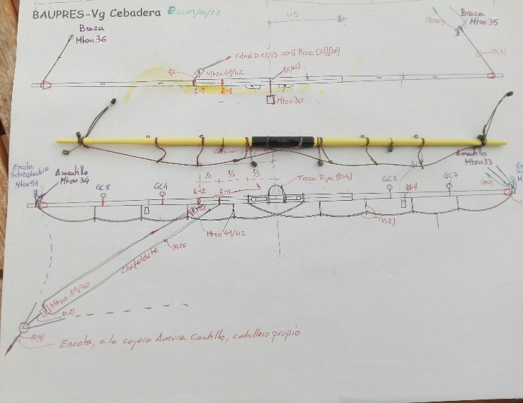

Montaje de la Verga Cebadera y su vela.

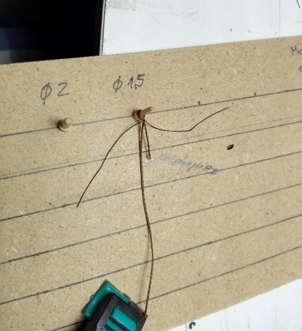

Esta es la única verga que monto por separado de la vela. Primero la verga, pues los vientos del botalón del baupres pasan por la parte superior de la verga y tiene un hueco muy pequeño para la vela. Una vez sujeta, montamos la vela con todos sus cabos de maniobras.
Cuando empiezo a vestir la Cebadera no tenía aún hecho el soporte.

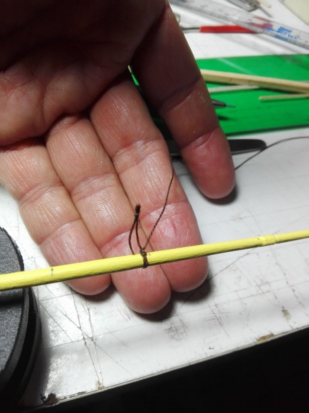

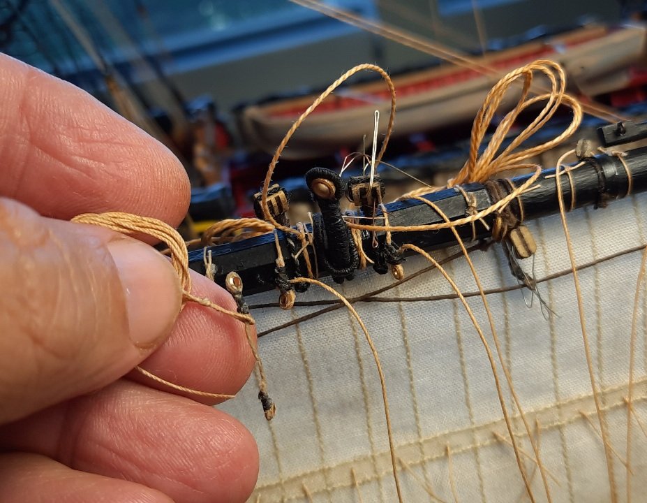

Empiezo por los estribos de los guardamancebos, se colocan en la verga y se montan los guardamancebos desde el penol al otro lado del centro de la verga, el cor.
- ESTRIBO DEL GUARDAMANCEBO, ME AYUDO DE UNOS PIVOTES DE DISTINTOS DIÁMETROS.
- IMG_20191224_161954.jpg (82.58 KiB) Visto 2433 veces
- IMG_20191226_090059.jpg (109.38 KiB) Visto 2433 veces
- ESTRIBO MONTADO.
- IMG_20191224_151235.jpg (70.21 KiB) Visto 2433 veces
- GUARDAMANCEBO, DEL PENOL AL COR.
- IMG_20191205_075435.jpg (70.68 KiB) Visto 2433 veces

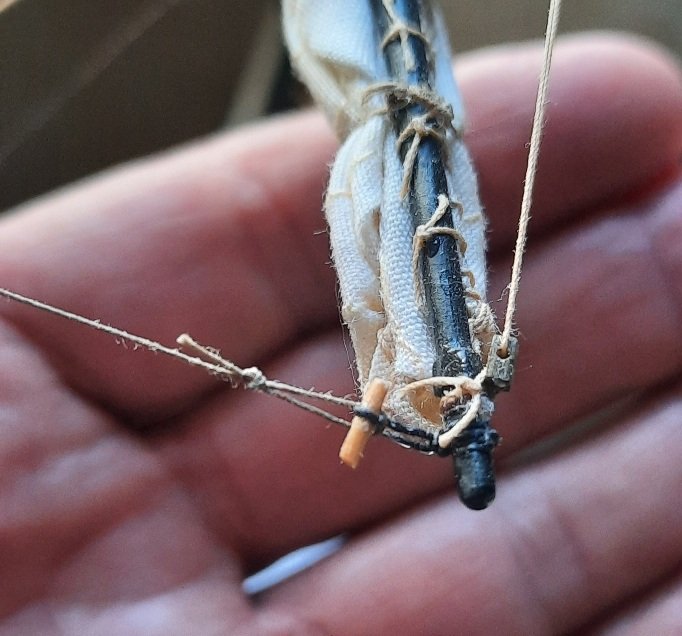

Empuñiduras y envergues, para unir la vela a la verga, rizos, escotas, chafaldetes y brioles.
Motón para la driza, troza, brazaletes y contrabrazalotes, motones para chafaldete, para los amantillos, la escota de la sobrecebadera y los guardacabos de los vientos del botalón.
Drizas, brazas, amantillos y racamentos de trozas para las vergas.

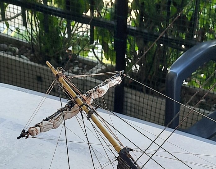

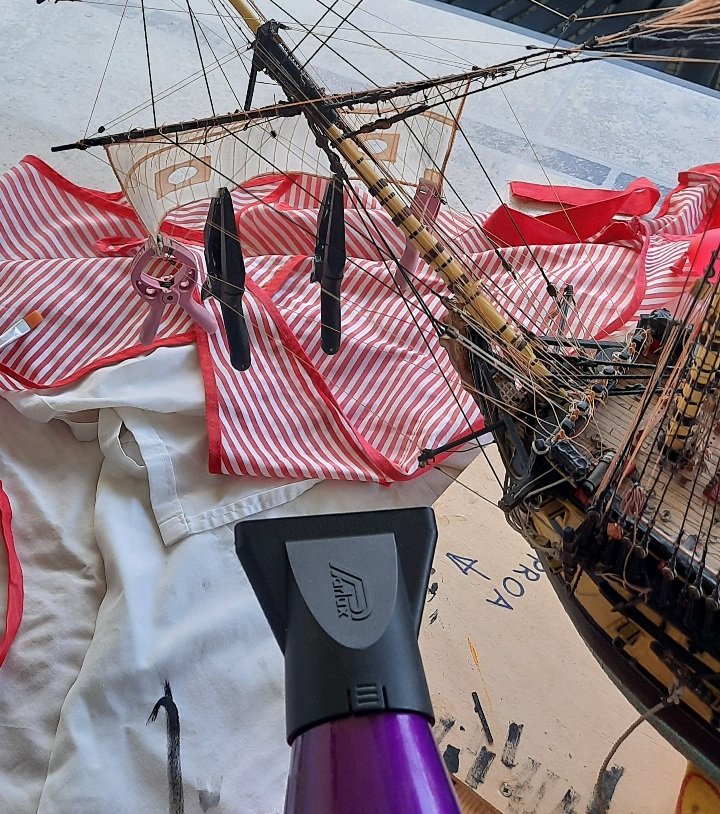

Ahora toca inflar la vela. La cebadera la inflo in situ, y empleo para darle forma almidón y un secador del pelo.
- PREPARO LA SOLUCIÓN DE ALMIDÓN Y CON UN SPRAY EMPAPO TODA LA VELA.
- 20220825_183817.jpg (134.16 KiB) Visto 2433 veces
- DESPUÉS LE DOY POR POPA CON UN SECADOR DEL PELO CON AIRE CALIENTE. ASI VARIAS VECES HASTA QUE COJA LA FORMA ADECUADA.
- 20220825_184302.jpg (188.63 KiB) Visto 2433 veces

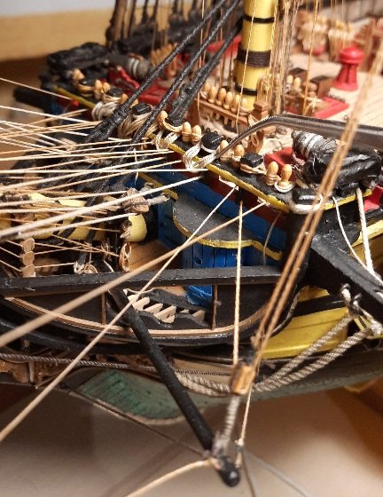

- EL CABILLERO DE PROA YA ESTA PRÁCTICA LLENO Y AÚN FALTAN LOS CABOS DE LOS FOQUES, LAS BOLINAS DE TODAS LAS VELAS DEL TRINQUETE ADEMÁS DE LAS BRAZAS DE COMBATE.
- IMG-20221106-WA0076.jpeg (74.98 KiB) Visto 2433 veces
