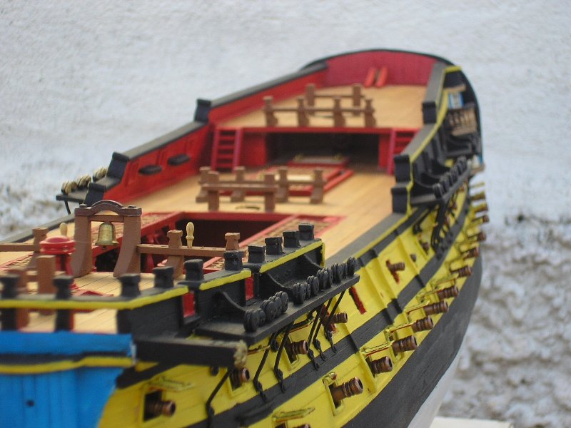

Esta es mi versión, el modelo como muchos sabeis se puede mejorar bastante. :) . Yo he ido mejorando algunas partes como ....
Los cadenotes los cambié porque no me gustaban las cadenas. Despues me enteré que los de esta época eran de esta forma.

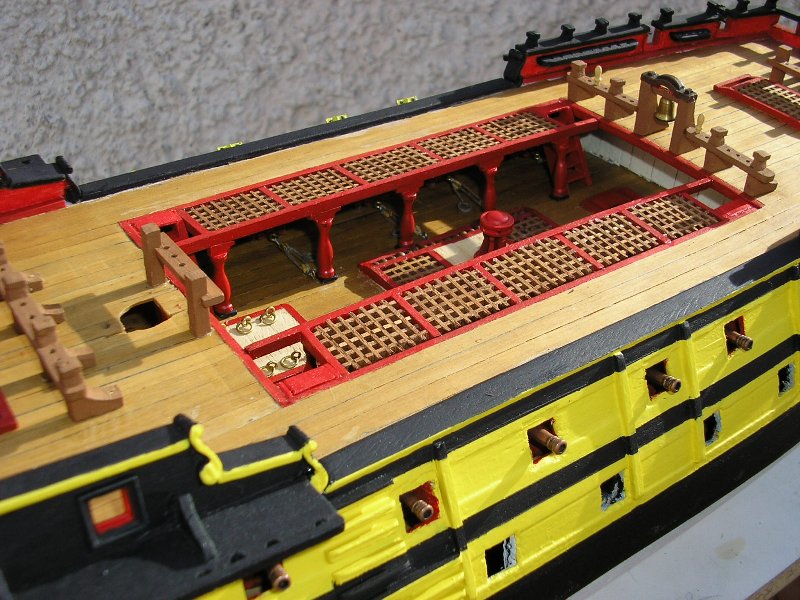

El foso del combes también, las columnas eran pequeñas y le pose la jarcia a los cañones.

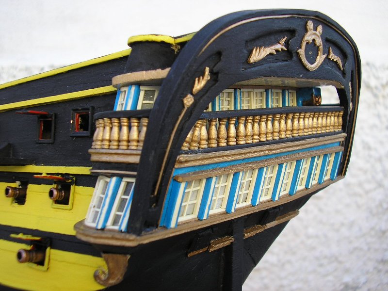

El espejo y los jardines, he sustituido los de metal por otros materiales detallando más.

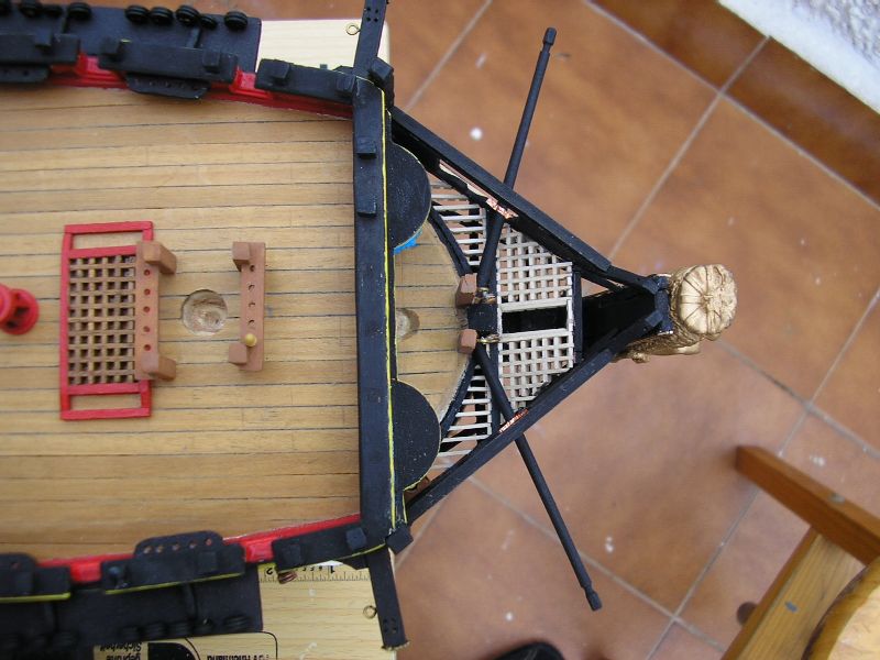

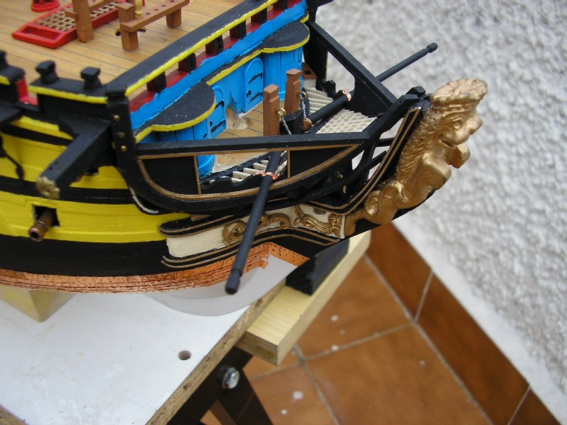

Más fotitos. :)

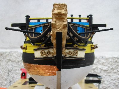

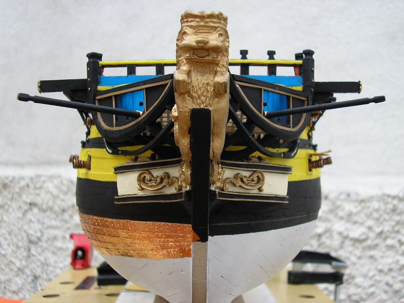

Si el espejo no me gusto, adivinar que hice con la proa ..... :wink:
Por estribor
Por estribor
De planta
De planta
De frente
De frente

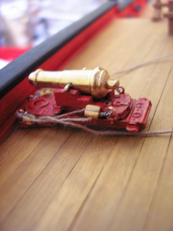

La artillería es un tema que trataré más adelante, para muestra ...
En la toldilla llevó a la batalla de Trafalgar 6 obuses de a 24 Lb, este es un prototipo, pero no el definitivo.

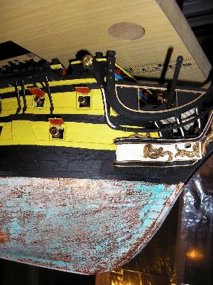

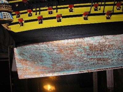

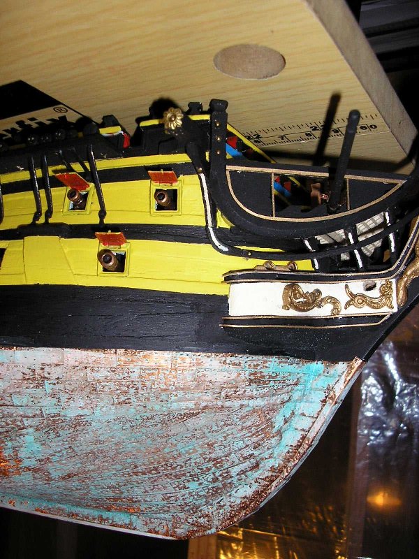

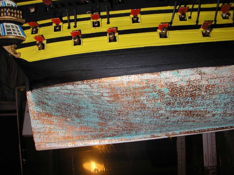

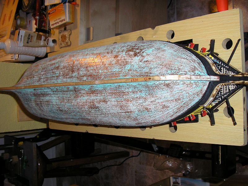

También le he puesto las placas de cobre y las he oxidado.
Y en proa.
Y en proa.
En popa.
En popa.
750 plaquitas por banda.

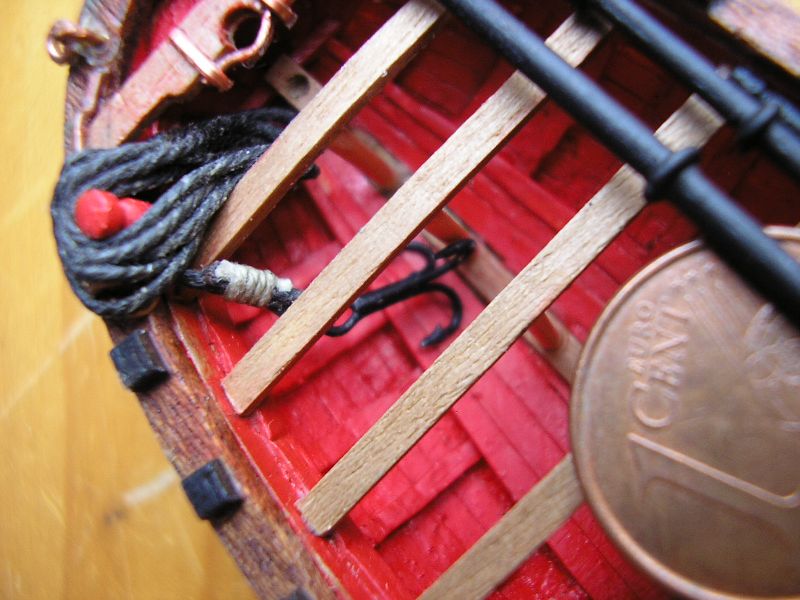

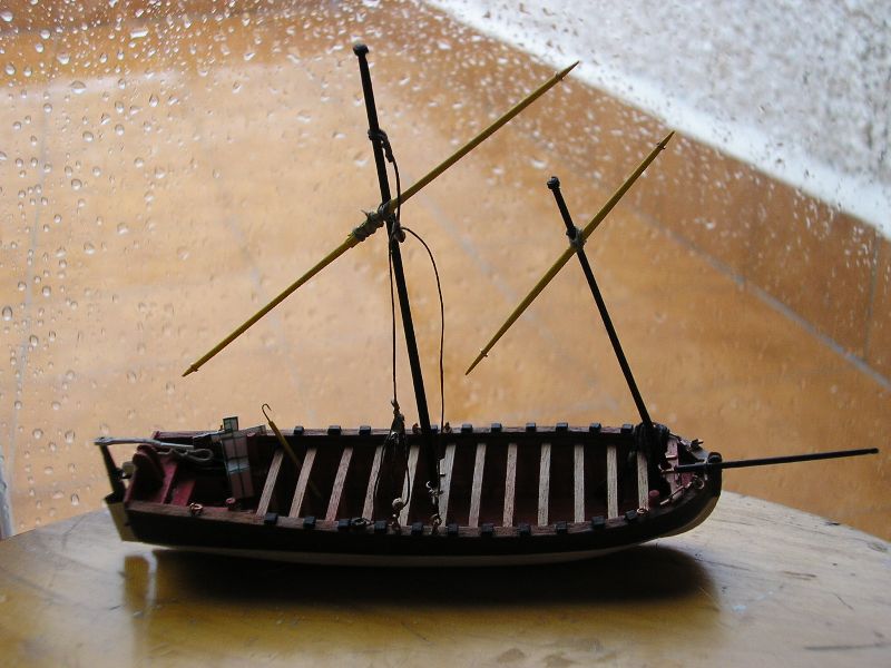

La lancha
La lancha

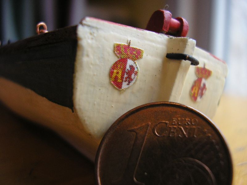

Su escudo Real.
Su escudo Real.
Con su ancla y cabos.

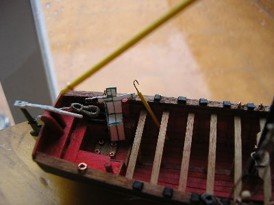

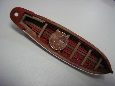

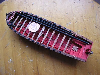

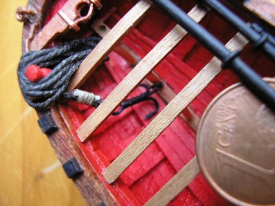

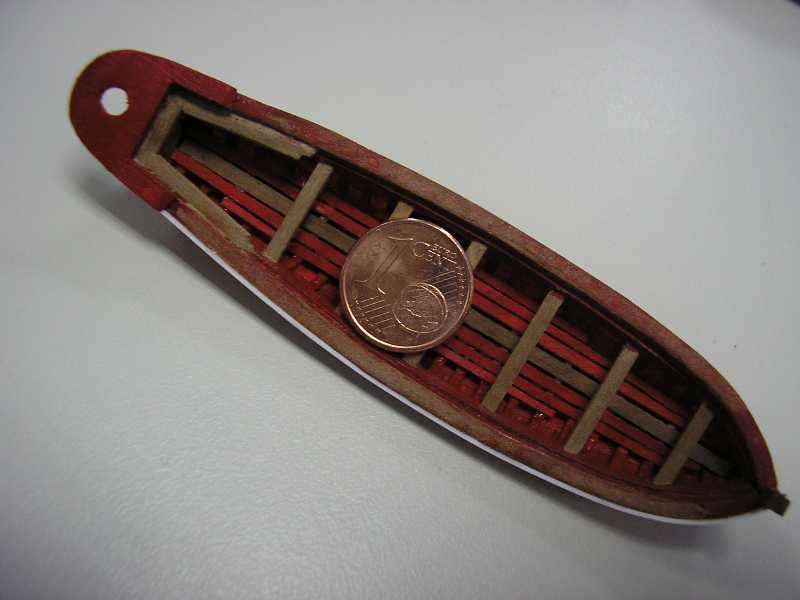

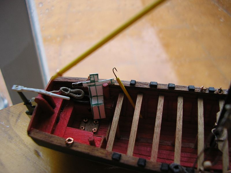

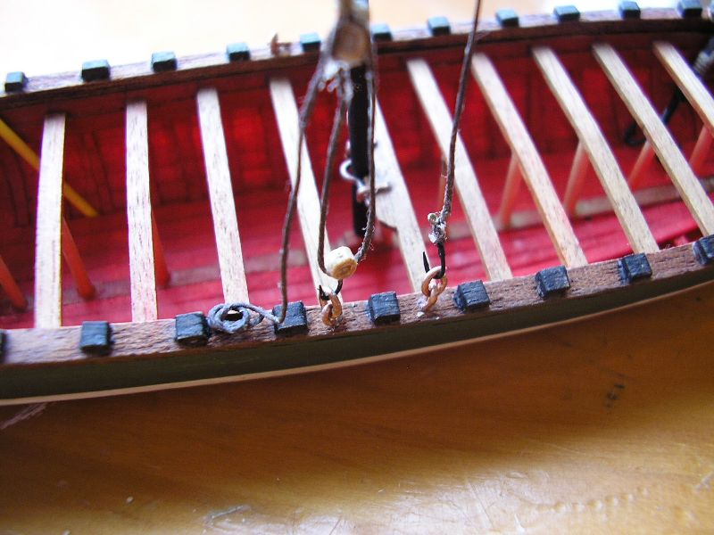

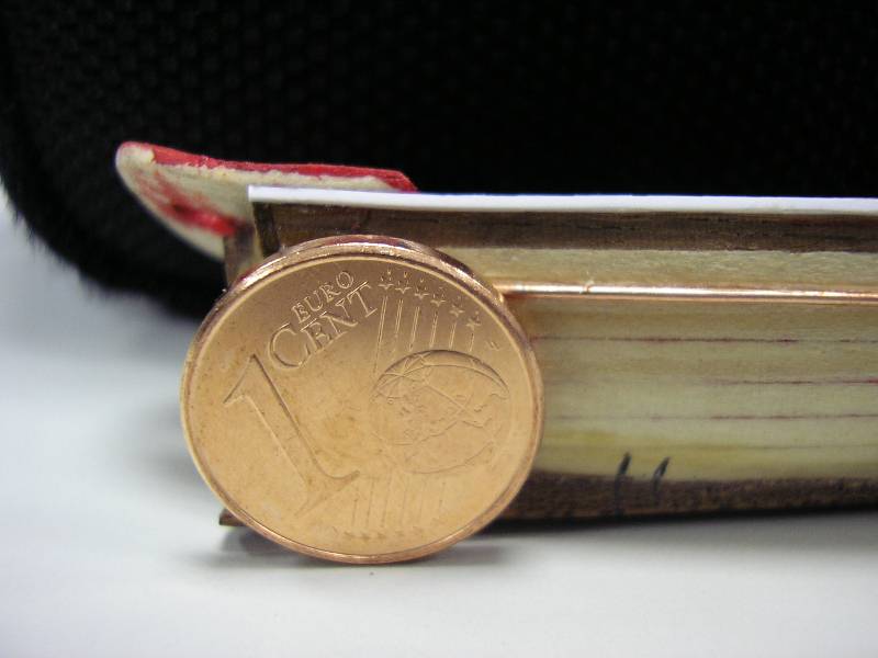

Naturalmente tiene embarcación menor, el sereni.
Espero no ser demasiado pesado. :?
Por popa.
Por popa.
Con los bancos.
Con los bancos.

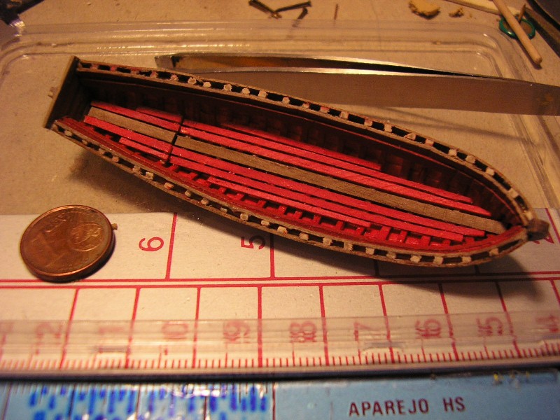

En construccion.
En construccion.

A mi me ha sorprendido mucho este barco este año, ha mejorado muchísimo desde la pasada edición. Me llama la atención el forro de cobre en óxido verde, queda muy bien. Las embarcaciones auxiliares van a darle una prestancia extraordinaria. No te pregunté ¿al final vas a mantener el obús? había polemica por la escala...
Joaquin Yarza
Fundador
Fundador
Mensajes: 2633
Mensaje por Joaquin Yarza »
Los botes auxiliares estaban pero que muy bien. Hay una norma que sigo y es acercar los ojos a un palmo del modelo para ver si aguantan la mirada (de lejos todos los barcos parecen buenos). Tanto el barco como los botes la aguantan sin ningun problema.

Mensaje por Guillermo »
pues no se que decir me he quedado pasmaete.......me gusta mucho el barco y los botes que miniatura...... :shock: :shock: :shock: y sobre todo el barco pintado no se ven muchos y creo que le da mucha realidad,la madera es madera pero un barco pintado le da no se creo que es más real,te has basado en alguna fuente en concreto para el pintado??????he oido de todo pero nadie asegura nada
te felicito MMP :shock: :shock: :shock: el año que viene promete ser muy reñida
saludos Guillermo :wink:

ramon escribió:A mi me ha sorprendido mucho este barco este año, ha mejorado muchísimo desde la pasada edición. Me llama la atención el forro de cobre en óxido verde, queda muy bien. Las embarcaciones auxiliares van a darle una prestancia extraordinaria.
Gracias Ramón, eso me anima muchisimo a seguir detallando y mejorando el SJN. :wink:
ramon escribió:No te pregunté ¿al final vas a mantener el obús? había polemica por la escala...
No, no pondré los que llevé al 1ª Certamen, en este año me tornearon unos a medidas como favor, pero en las medidas que le di pequé en exceso de cotas y no me los hicieron bien. Me he comprado un torno y los intentaré sacar yo a base de practicar. Será mi proximo desafio. :?

giro escribió:..... te has basado en alguna fuente en concreto para el pintado??????he oido de todo pero nadie asegura nada
Gracias Giro, la información de la pintura la he sacado de lo establecido en el Título XXIII de la Ordenanza de Arsenales de 1.776:
Titulo XXIII, Articulo 627
Se pintara igualmente de dos en dos años los navíos, fragatas y demás embarcaciones de guerra que lo necesiten. El Ingeniero General observara que no se emplee otro color en la talla exterior y galones que el amarillo y negro: en las cámaras, el de porcelana y azul; y en los entrepuentes y castillo la tierra roxa, a menos que no haya una orden particular mía para variarlo en algún návio. Las faluas del Comandante General del departamento, Intendente e Ingeniería General, se pintaran de verde; los botes por la parte exterior, sus palos, botabaras y vicheros de amarillo y negro y la interior de roxa a diferencia de la popa que debe ser de porcelana con el escudo de mis Reales Armas.
(Biblioteca del Museo Naval de Madrid, Ref. BMN-2335)
Después no me he comido mucho el coco en buscar un amarillo ocre o amarillo canario, o tinte o acrilico, empleé los tradicionales de maquetas de aguarras como yo les llamo. Eso si, mate.
Espero que te sirva. :wink:

isidro escribió:a mi este barco fué uno de los que mas me gustó. con el forro de cobre gana en potencia muchísimo....
Gracias Isidro, viniendo de ti para mi es un honor, tu fuistes el detonante de que me decidiera a ponerle el cobre.
isidro escribió:el combes lo has dejado así?.
las embarcaciones auxiliares son muy bonitas y finas...
¿Te refieres al comentario que me dijistes de la situación de los botes??
Creo que lo dejaré asin. He mirado en el único libro que tengo de ese tema, el de "Modelos de Arsenales ..." del Museo Naval de Madrid.Solo he encontrado un modelo en el que los botes estan en el foso, el Real Borbon, que no se si existió. Todos los demas tienen los botes en la parte superior del foso sobre unos baos (vigas), ademas también coinciden todos en el cabrestante del foso y ademas tiene un tercer cabrestante (el del mayor) bajo la cubierta del alcazar (2ª bateria) :)

Felicidades MMP, me he quedado como Guillermo (Giro), sin palabras, porque no creo que acierte a escribir las palabras correctas para tal maravilla. ¡¡¡FELICIDADES!!!.
Si no es mucho pedir, te agradecería enormemete que expliques con detalle como has hecho las barcas auxiliares.
