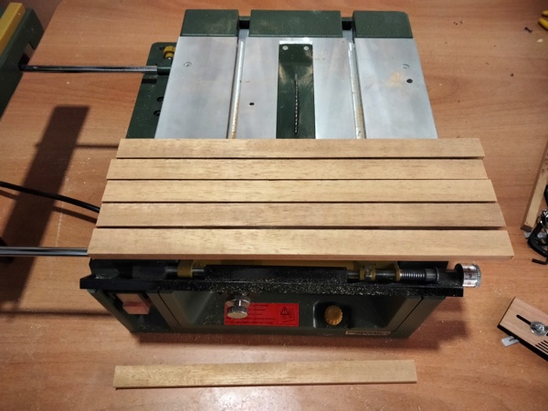

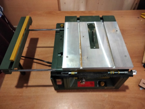

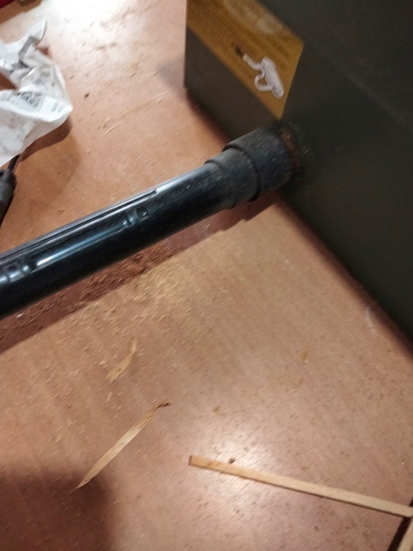

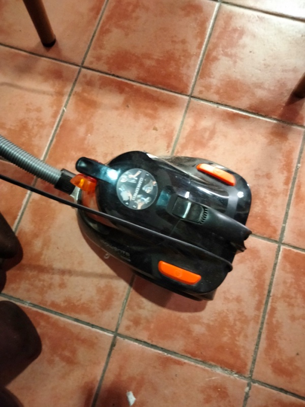

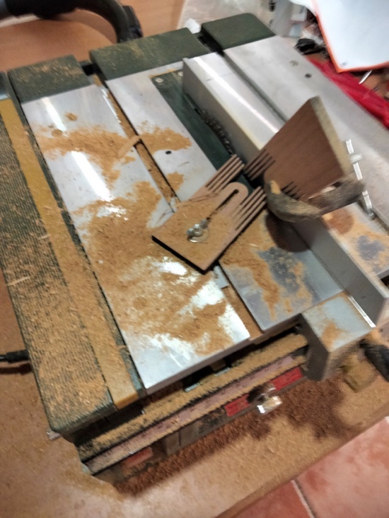

Bueno, voy a poner como me suministro de listones para forrar el casco de los navios.
En primer lugar utilizo la sierra proxxon 27070, le conecto un aspirador que succiona la mayor parte del polvo producido y le pongo un accesorio denominado protector de peines.
Este protector impide acercar los dedos al disco pero su utilización primordial, para mi, es que mantiene el listón a cortar en su sitio para conseguir el listón deseado. Sólo hay que empujar con un nuevo listón y a cortar!!!

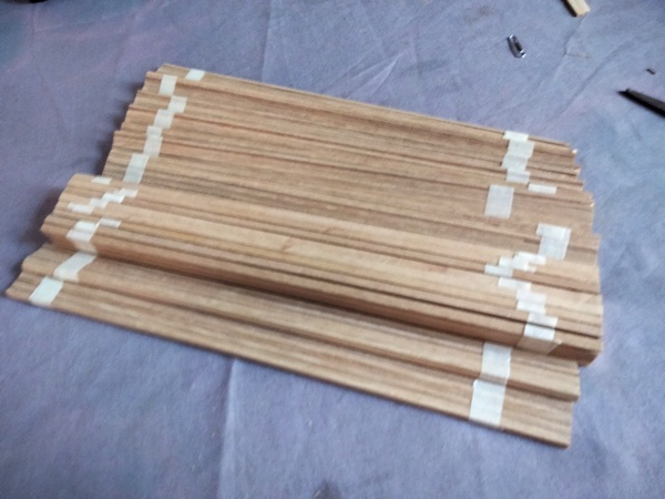

He utilizado esta vez iroko. ¿por qué? porque es la madera que he encontrado en el almacén, su precio no ha sido alto, 2,90 euros el listón de 2,7 m y sección 10 x 20 mm. Es una madera ligera, permite el corte fácilmente, y sirve para el primer forro. Presenta cierta flexibilidad.

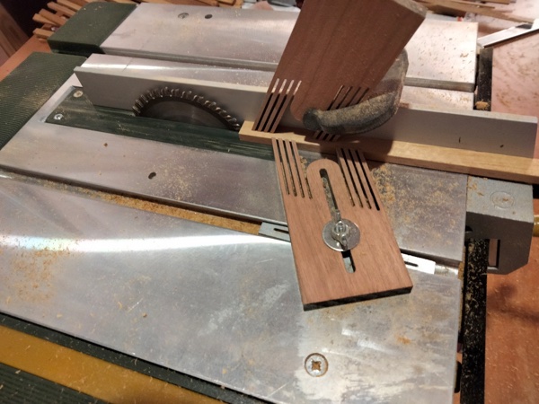

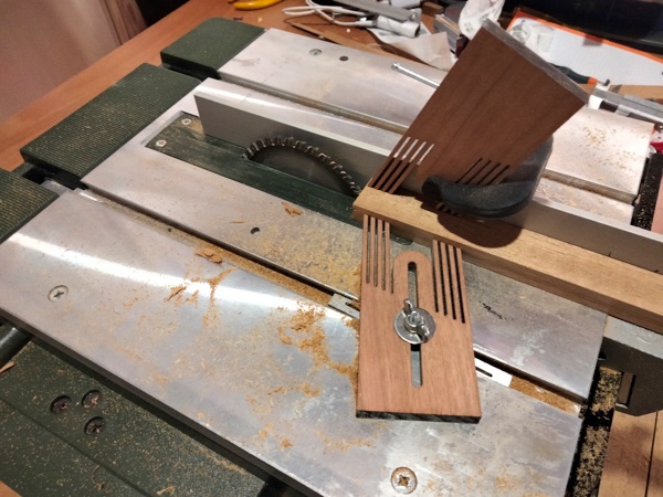

El proceso: primero corto la barra inicial obteniendo listones de 300 x 10 x 20 mm
Luego realizo cortes a fin de obtener listones de 300 x 10 x 5 mm
Finalizo realizando corte para obtener 300 x 5 x 2 mm
El corte de 300 mm lo realizo porque al forrar el casco o cubierta a la escala de 1:90 ó 1:100, es una medida aproximada a la longitud real de las tracas. Estaréis de acuerdo conmigo que una traca de principio a fin del casco ni existía ni se usaba...

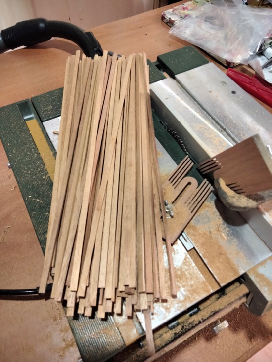

La ventaja de todo: por menos de 9 euros he conseguido 170 listones de 30 cm de longitud, sección 2 x 5 mm. El precio de haber comprado directamente esto hubiese sido al rededor de unos 60 euros.

- AQUI LA ESTRELLA
- 01 MAQUINA 27070 PROXXON.jpg (74.67 KiB) Visto 2565 veces
- USO ASPIRADOR COMÚN
- 02 ASPIRADOR COMUN.jpg (138.88 KiB) Visto 2565 veces
- EL TUBO VA BIEN CON EL ACOPLAMIENTO DE LA SIERRA
- 03 CONEXION TUBO ASPIRADOR.jpg (127.5 KiB) Visto 2565 veces
- PRIMER CORTE, TROZOS DE 30 CM
- 05 CORTE EN LISTONES DE 30 CM.jpg (91.56 KiB) Visto 2565 veces
- 2º PASO TODOS LOS LISTONES DE 300 X 20 X 10 CORTANDO UN LISTO DE 300 X 5 X 10
- 06 1 CORTE INICIAL.jpg (115.18 KiB) Visto 2565 veces
- LUEGO VOY AJUSTANDO Y OBTENIENDO LISTONES DE 300 X 5 X 2 MM
- 07 LISTO PARA CORTAR LISTONES.jpg (100.65 KiB) Visto 2565 veces
- POLVO NO SUCCIONADO
- 08 FIN DEL CORTADO.jpg (144.53 KiB) Visto 2565 veces
- AQUI LOS LISTONES CORTADOS
- 09 LISTONES CORTADOS.jpg (155.6 KiB) Visto 2565 veces
- 170 LISTONES FINALIZADOS
- 10 LISTONES TERMINADOS.jpg (84.36 KiB) Visto 2565 veces
