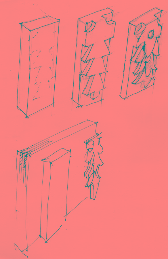

Podrías intentar hacer las pilastras de las ventanas de popa para vencer el prejuicio de tu habilidad. No necesitas herramienta especial , el cúter OLFA pequeño con una cuchilla nueva y un formón pequeñito o cuchilla recta de Xacto al que le dejas un ancho de 2 mm. con ayuda de un disco y un sacabocados de 2mm. serían suficientes. Te aconsejo que empiees tallando peral que es más blando.
Al ser las tallas tan minusculas para que tengan buena presencia deberían ser de distinto color que el fondo, yo hago el fondo negro y la talla dorada pero tú no puedes pintar por motivos de salud así que una solución es hacer la pilastra en madera oscura y la talla en boj.
Hay otros métodos aceptables a base de resinas, muy interesantes para tallas repetitivas de pequeño tamaño.
En el croquis hay dos posibilidades la talla en una pieza con la pilastra o en una chapita pegada a un contrachapado de ABEDUL con celulósico despegada con acetona y pegada a la pilastra de otra madera.

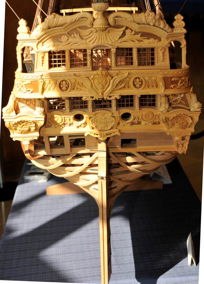

Hay modelos muy valiosos como el Fleuron , pongo una foto del modelo de Jacques Mallière, en que el boj alterna con peral obscuro que queda muy bien y sería más adecuado a tu modelo que tiene la cinta en color claro ( Mon Dieu). El peral es para probar , tus tallas al ser muy finas deben ser en boj por lo menos, yo no sé pero quizás haya alguien (Eustaquio por ejemplo) que te enseñe a trabajar en diente de cachalote o similar.
Los planos se dibujan a gran tamaño y luego se reducen así que el dibujante pinta lo que quiere luego el tallista se tiene que buscar la vida. El Fleuron está muy bien pero su escala es 1/24 , es un modelo enorme.

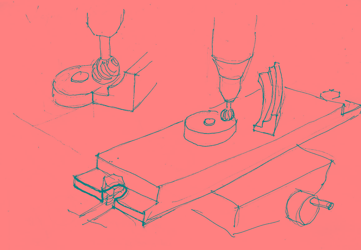

Bueno, aunque sea muy elemental voy a explicar cómo hacer la cornisa curva que remata el espejo de popa .
Hay que fabricarse una guía de fresado para curvas, es muy sencilla, una base en contrachapado que se atornilla en vez de la mordaza y que tiene un disco para que sobre él apoye la pieza que previamente hemos recortado según el dibujo en alzado. Luego usando distintas fresas se va rebajando lo necesario hasta obtener la moldura. La pieza tiene que ir contra el tope no entre el tope y el disco.
Si la moldura es de muy poco espesor se hace igual solo que la chapa de boj se pega con celulósico a un contrachapado y cuando está acabada se despega metiendo la pieza en acetona.
Para molduras rectas hace falta una guía recta evidentemente.
