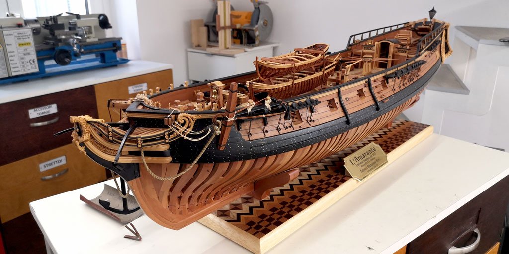

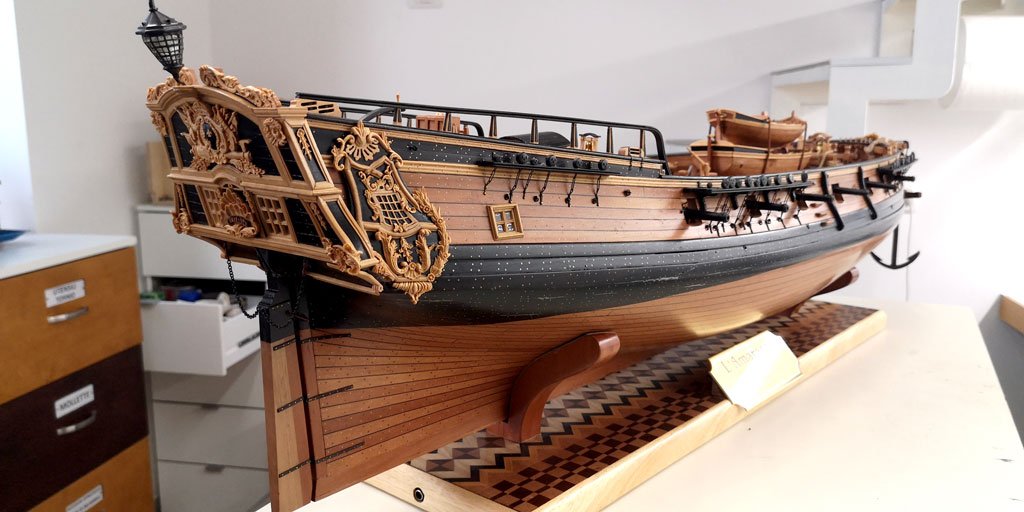

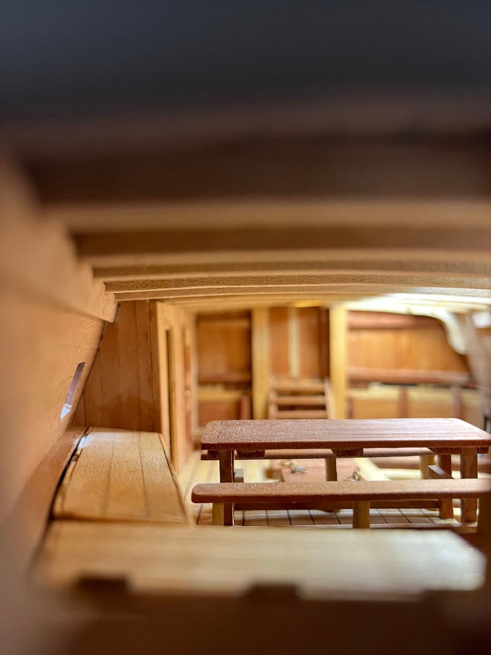

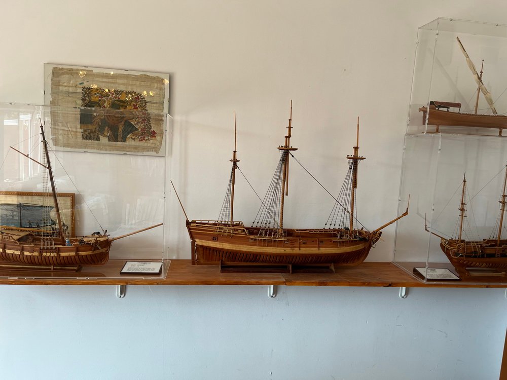

Hola compañeros, aquí tenéis unas fotos del modelo que me ha tenido entretenido estos últimos 22 meses, lo pongo como modelo de arsenal y enramada. Tal como se queda a falta de su urna, entre otros dos modelos de arsenal también a escala 1:36; La Belle y El Rochefort.

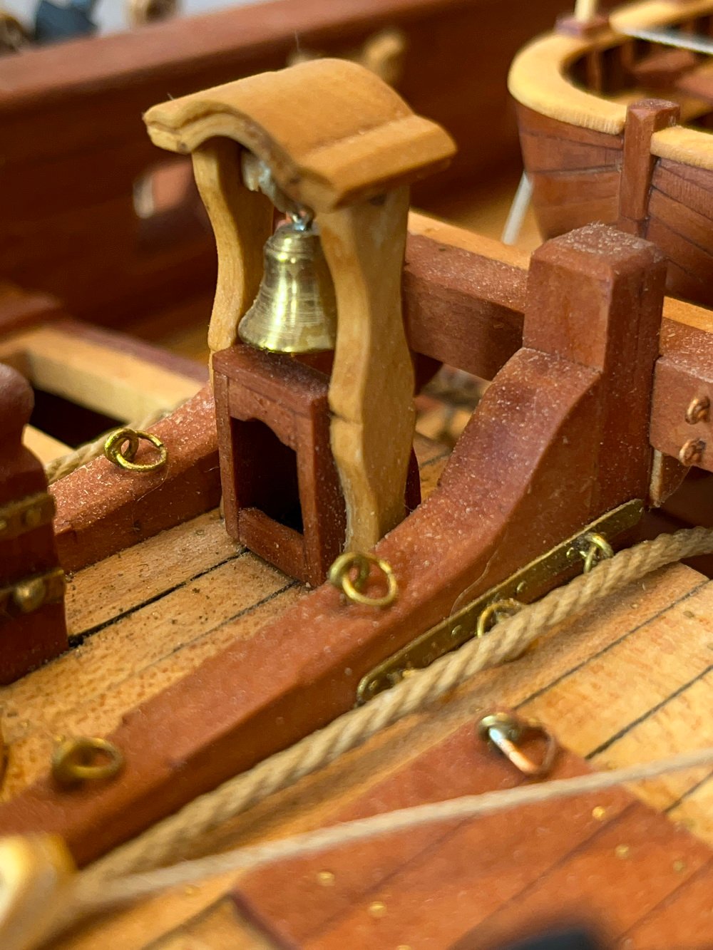

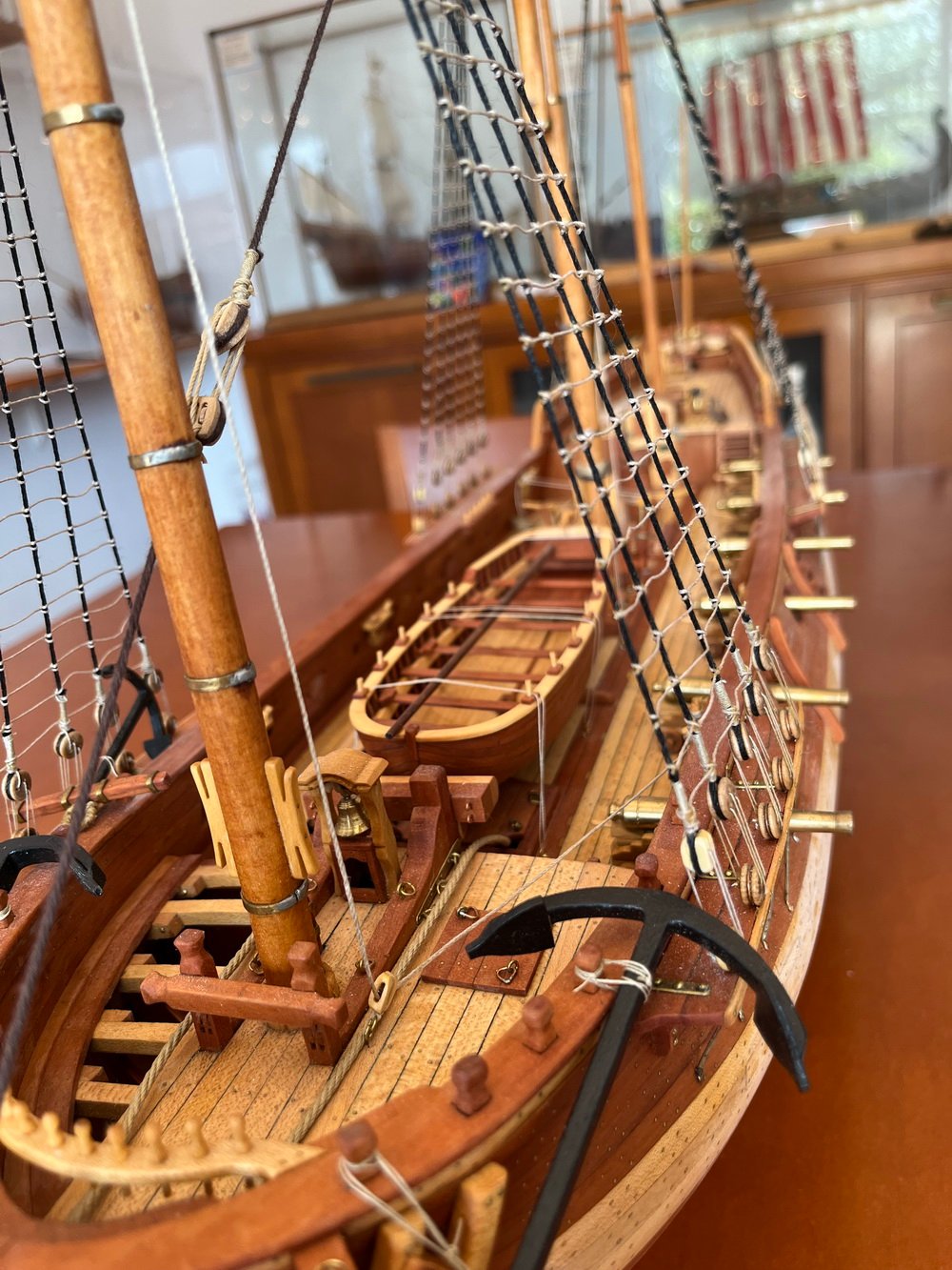

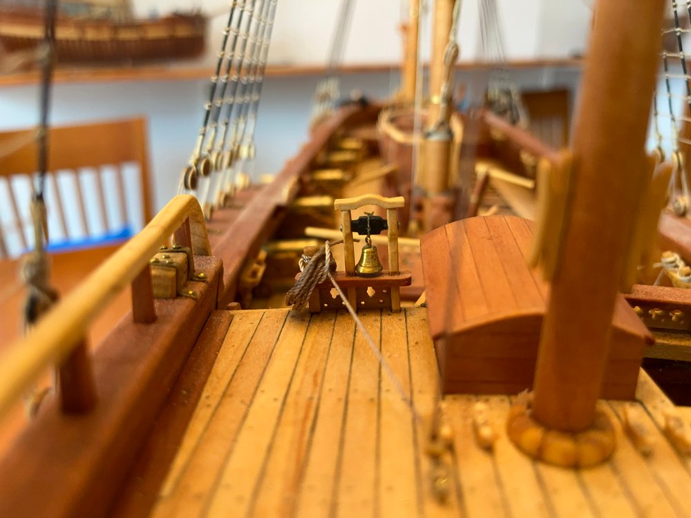

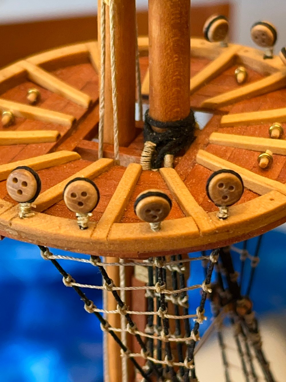

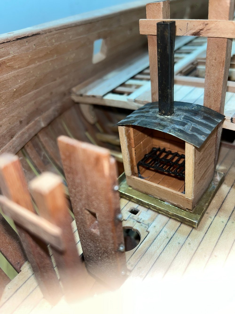

Unas fotos de algunos detalles

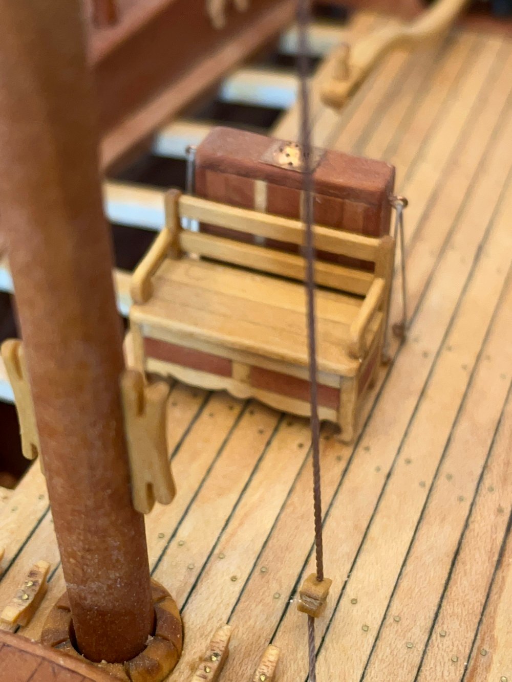

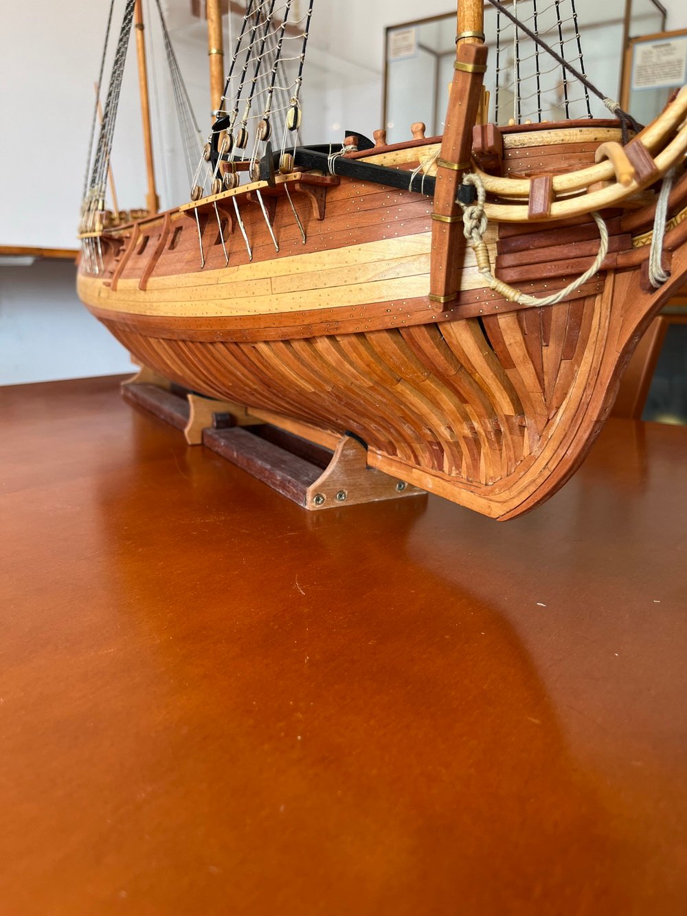

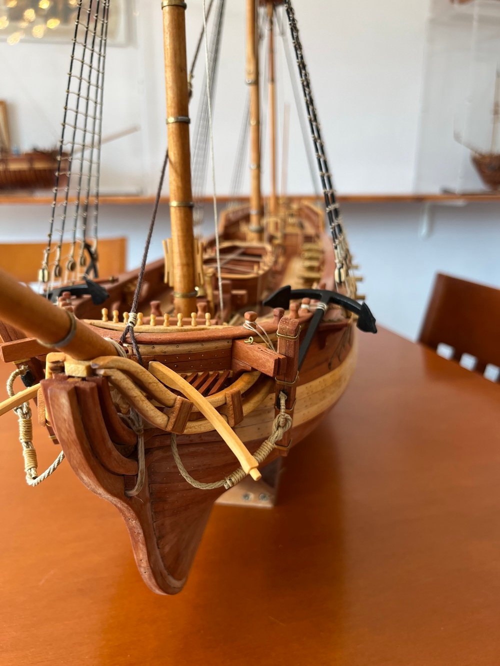

Algún detalle que se quedará oculto.

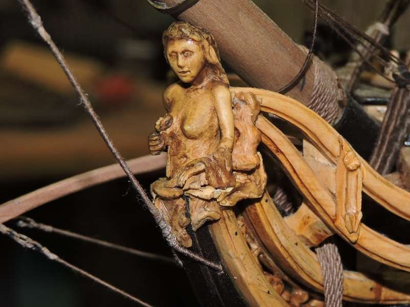

A mi modo de ver es una pena que no termines un poco más el modelo, alguien no muy puesto podría formarse una imagen muy diferente de lo que era esa hermosa corbeta, por lo que me voy a permitir poner un par de fotos de un modelo un poco más acabado.
Lo tuyo es como si pintaras una copia de Monna Lisa a la que le levantaras las faldas para que se vieran no las piernas sino los hígados venas y trompas de Falopio ( mostrar el interior de la carpinteria), luego no pintaras el rostro ( quitarle el mascarón y las tallas ) y la dejaras calva ( supresion del velamen)

Muchas gracias Leopoldo, me alegra que te guste en parte mi corbeta, ya sabes que con la carpintería me atrevo bastante, con la jarcia lo paso mal pero me atrevo un poco, sin embargo con las tallas no puedo. No se me ha dado ese don y lo siento, y conste que le he intentado. Es cierto que puse algunas fotos en el wasap, aunque parece que fueron casi invisibles pues tan solo me hizo un comentario un compañero. No importa, allí se ven obras maestras y no es reconocimiento lo que quiero. Por eso me gusta venir al foro y poner los trabajos aunque sea ya una vez terminados, por compartir esta maravillosa afición y seguir aprendiendo(menos la talla :))
El wasap me ha ayudado muchísimo, he conocido grandes maestros modelistas que me han ayudado a superar a veces escollos insalvables,y realmente me he sentido tan bien en el grupo que hace dos años decidí asistir al congreso de Gador y participar con mi humilde barca de Galilea, aunque el verdadero objetivo era conocer en persona a quien, de facto, eran lo más parecido a unos amigos durante estos últimos años. Solo siento que no puedas estar tú.
Por cierto, ese precioso modelo del que has puesto unas fotos, ciertamente si que tiene magníficas tallas, pero mi corbeta tiene jarcia que también le da algo de gracia.

Yo es que prefiero no poner mascarón ni adornos a poner...algo muy feo. Y este modelo de EricLem es totalmente espectacular, pero algunas tallas a mi no me gustan.

Bueno, normalmente todo el mundo es capaz de tallar, es como dibujar en tres dimensiones o como escribir. Para escribir tienes que aprender las letras y las palabras, en dibujo o escultura es lo mismo, no puedes dibujar ni tallar si no tienes un vocabulario, saber cómo es una pera, un limón un cilindro, un huevo y cosas así. luego sí sabes hacer en madera una pieza que pueda contener dentro lo que quieres tallar que eso sí lo sabes hacer igual que haces los apostoles o las puercas o esas cosas que lleva el buque por dentro. Sobre las caras de esa pieza dibujas aunque sea por calco alguna vista frontal o lateral y poco a poco a quitar madera.
Supongo que tienes el libro de Francis Jonet sobre acastillage y aparejo de un navío de 74, si no es así me dices-
Francis no talla realmente pero el modelo le queda suficientemente bien para obtener una medalla en el campeonato del mundo con un modelo partiendo de un kit. Tiene un mascarón como el de la Amarante.
Liberto decia que no sabía tallar y mira si hizo el mascarón del Santisima. Hace poco puse en el hilo del Glorioso un par de post sobre cómo tallar un bajo relieve, quizás te interese verlos.
Otro ejempo de resolución de toda la talla de la fragata francesa la Venus se explicó detalladamente en MRA hace unos 40 añitos, lo conservo, a tu disposición. El tío tallaba muy poco y le quedó de primera.
Ya sé que en el guasap están las grandes figuras, antes estuvieron muchos de ellos en el foro, que siguen visitando de vez en cuando. Ha sido una gran pérdida para el foro, qué le vamos a hacer.
Algunos de esos maestros del guasap tienen hilos en foros americanos dónde se puede ver cómo llevan sus proyectos,aunque a veces te horrorizas de lo que hacen, y en esos mismos foros hay otros modelistas extranjeros de los que hay mucho que aprender.
El foro tiene la ventaja sobre el guasap, según me han dicho, de que se conservan las aportaciones, lo que para mí es esencial. Cuando el foro cierre el mes que viene y se pierda toda esa información ya hablaremos.
