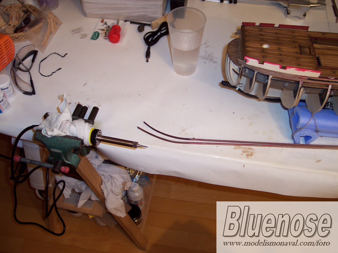

Re: Presentación y consulta
Buenos días Diego.
Además el plegalistones no llega a conseguir curvaturas pronunciadas. Intenta usar el soldador, con cuidado, con las tracas húmedas.
Jaime
Con cuidado y poco a poco vas pasando la parte de la traca que quieres curvar ejerciendo ligera presión
