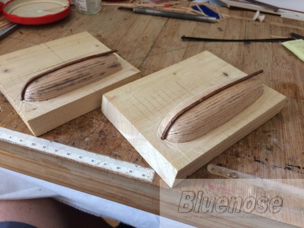

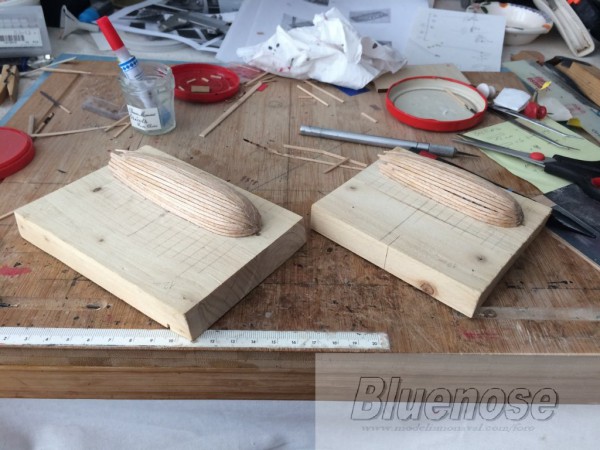

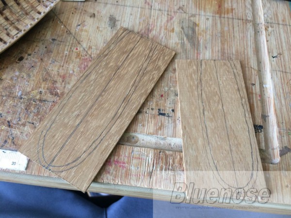

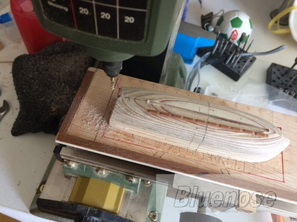

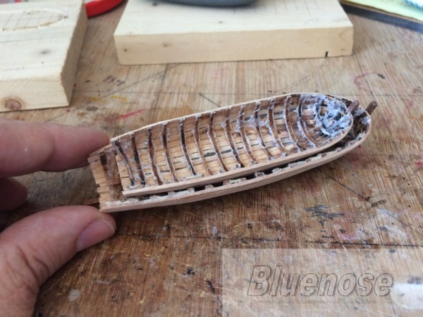

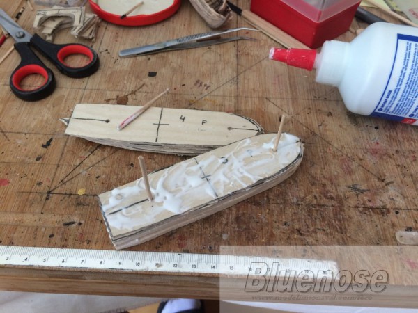

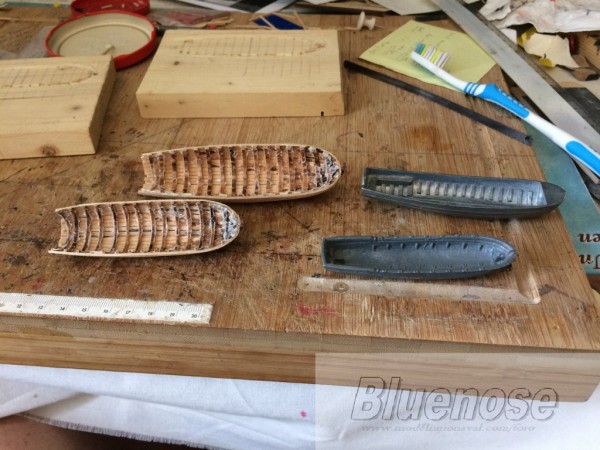

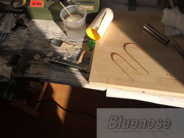

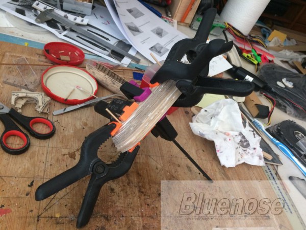

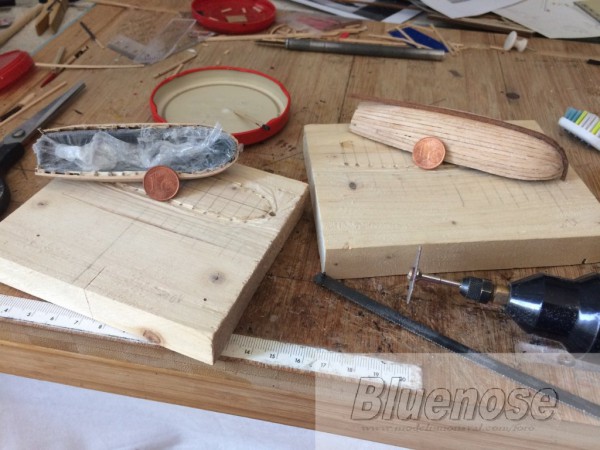

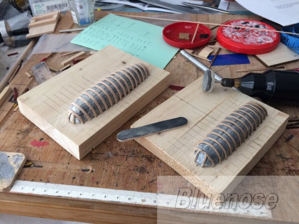

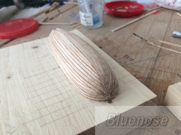

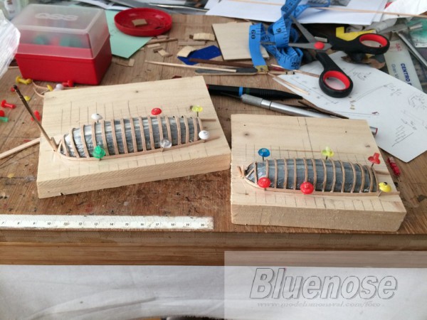

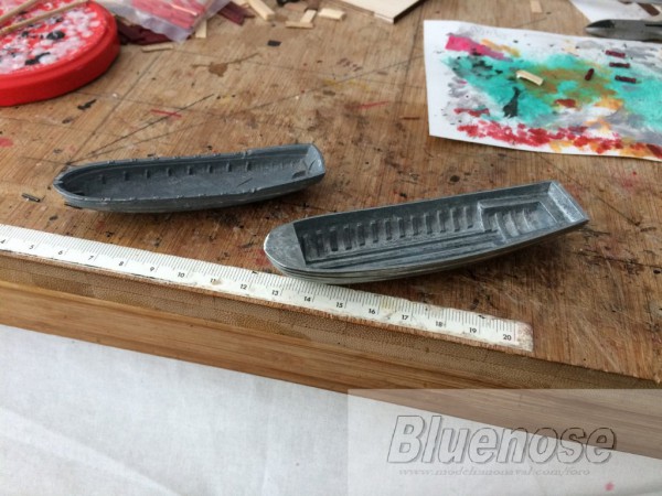

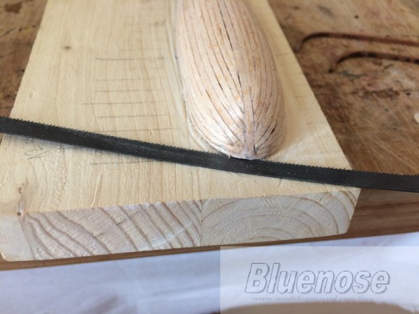

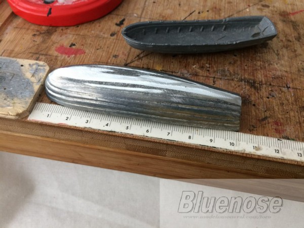

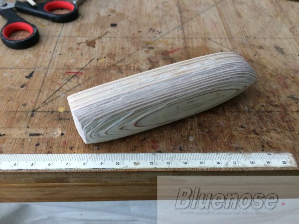

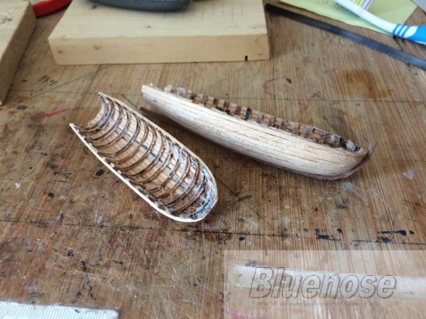

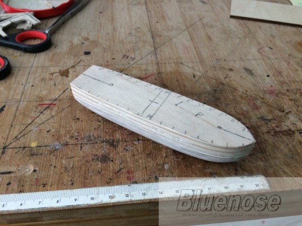

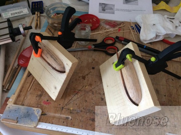

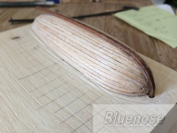

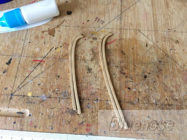

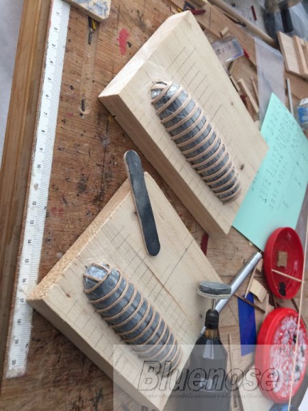

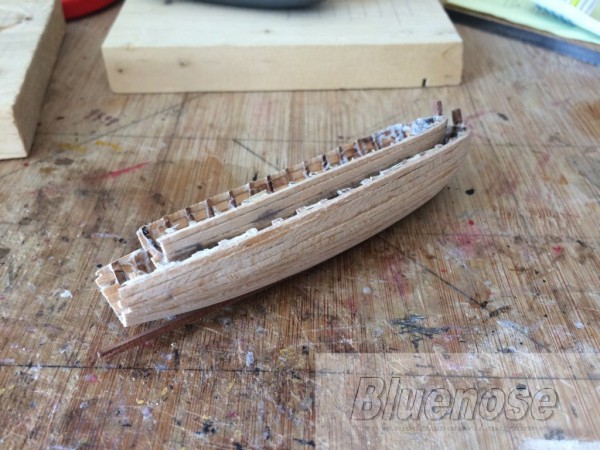

Embarcaciones auxiliares
Buenos días compañeros foreros.

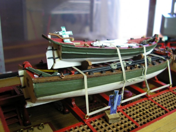

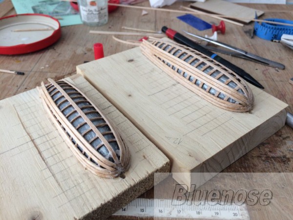

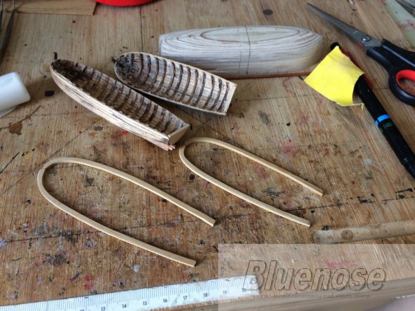

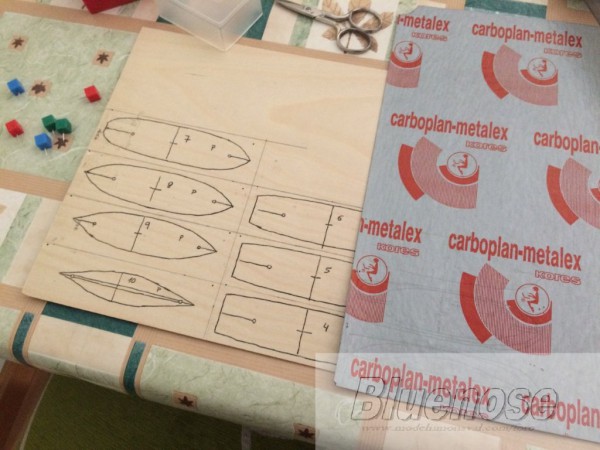

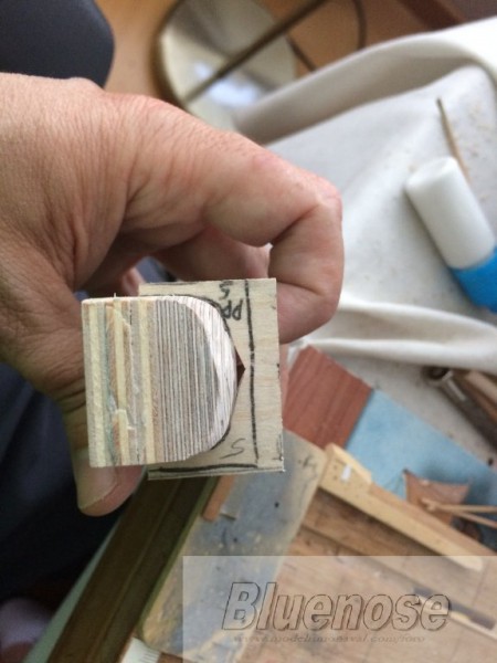

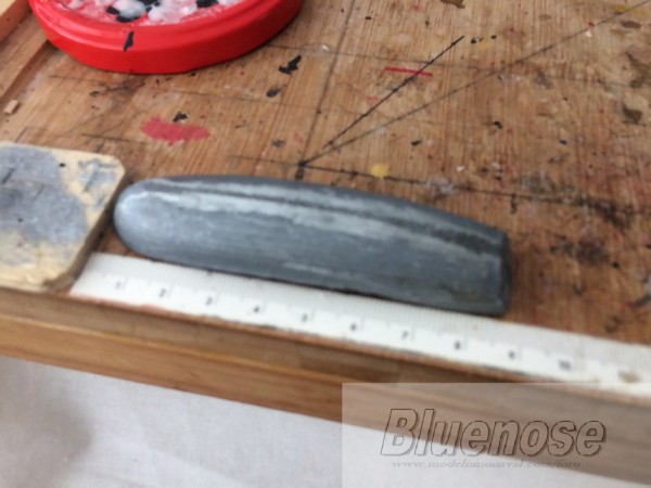

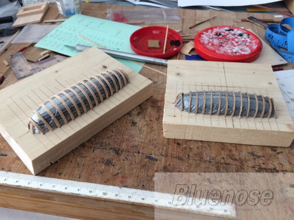

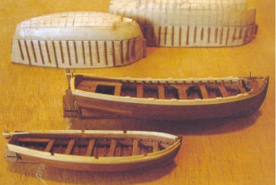

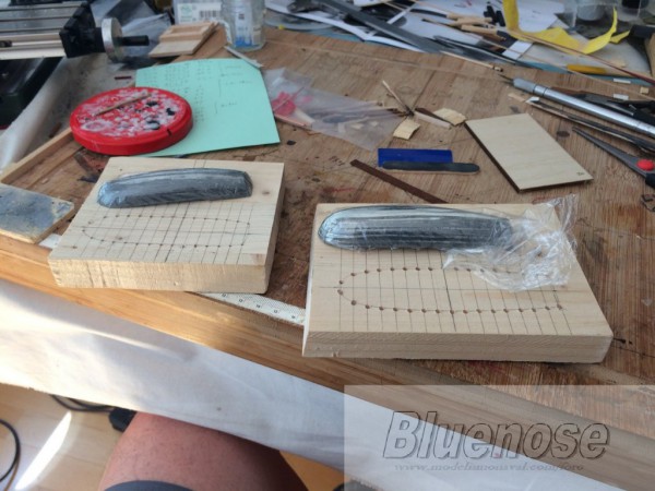

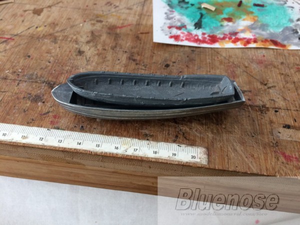

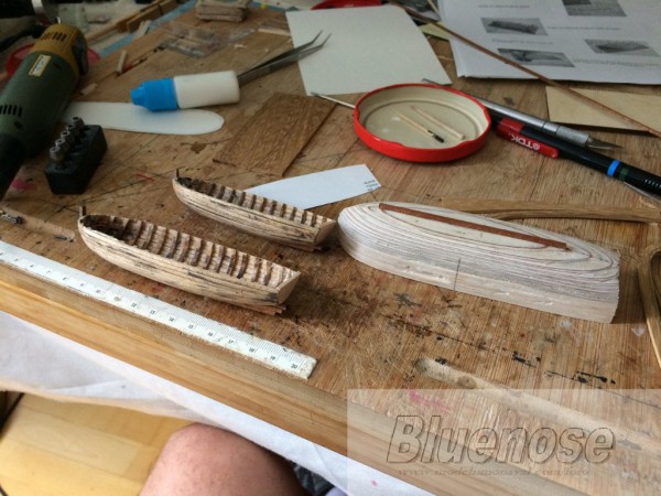

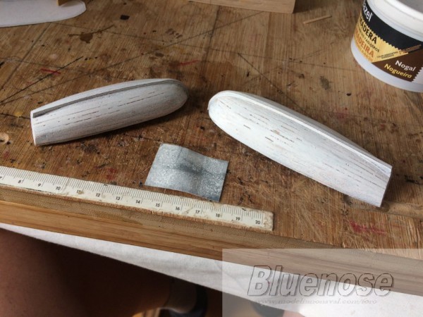

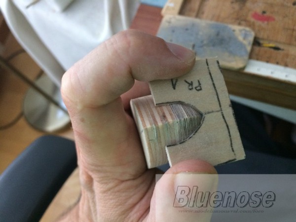

Como voy a estar una temporada ausente por motivos profesionales, os enseño los avances que he hecho respecto a las lanchas del Nepomuceno.
Siguiendo las indicaciones de Leopoldo, voy a hacer una lancha grande (de 13 cm), una falúa o bote mediano (de 11 cm) y un bote pequeño (de 9 cm).
El bote pequeño irá dentro de la falúa y ambos en el combés debidamente estibados. La lancha grande pretendo hacerla completa con arboladura incluída y dejarla fuera como si estuviera haciendo algún cometido.
Para la construcción seguiré el método de Frolich. Para los botes pequeños me sirvo de los horrorosos botes metálicos del kit del San Francisco (el pequeño) y del Nepomuceno (el grande). Para la lancha me haré el molde a semejanza del molde de la chalupa armada -Muchas gracias Ángel-.
Las cuadernas serán, para el pequeño, cuadradillo de 1x1mm y para el mediano y el grande listoncillo de 1x2mm. El forro para los pequeños es listón de 1x2mm y para el grande será de peral de 1x3mm -Muchas gracias Leopoldo-.
Os muestro unas fotos del proceso constructivo que valen más que 1000 palabras...
Jaime
Jaime

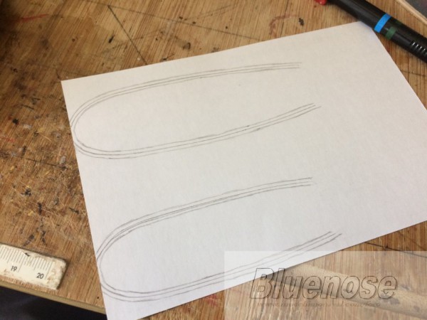

Unas más...

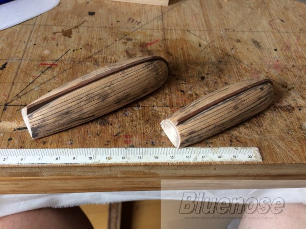

Y unas pocas más...

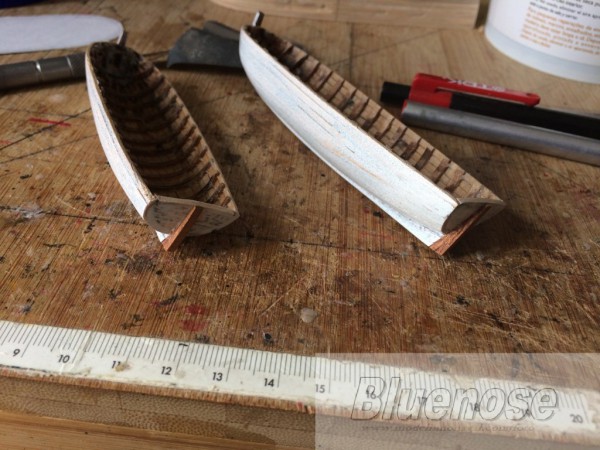

Y las últimas por ahora...
