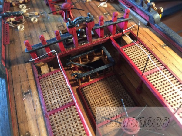

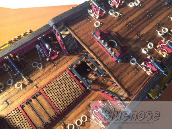

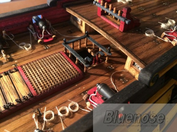

Buenos días compañeros foreros.
Ya he terminado el combés. He hechos los enjaretados con sus marcos, he colocado las escaleras y una barandilla de cuerda, solo que en vez de usar cáncamos como candeleros, que quedaban un poco fuera de escala, he usado agujas de coser.
Las columnas del kit también eran excesivamente gruesas así que me he torneado otras más finitas y con la base cuadrada (más realista).
Todo enrojecido, envejecido, barnizado, etc.
A ver qué os parece.
Jaime

Con esto doy por concluido el combés, ahora a por las escaleras que me están tocando un poco las narices...

Buenas, te esta quedando espectacular , me gusta el torneado que as realizado.

Che, Jaime:
Este combés si que te ha quedado "niquelao". Me gusta como vas introduciendo variaciones sobre el kit, que lo van haciendo mas real, mas complejo, y sobre todo de mejor calidad. Me ha gustado el acabado de pintura,la solución de las agujas para la barandilla, las nuevas columnas...Vas camino de realizar uno de los mejores "San Juan N." del foro, y eso que hay algunos de verdaderos maestros....
Te sigo.
Saludos cordiales.
Claudio J.

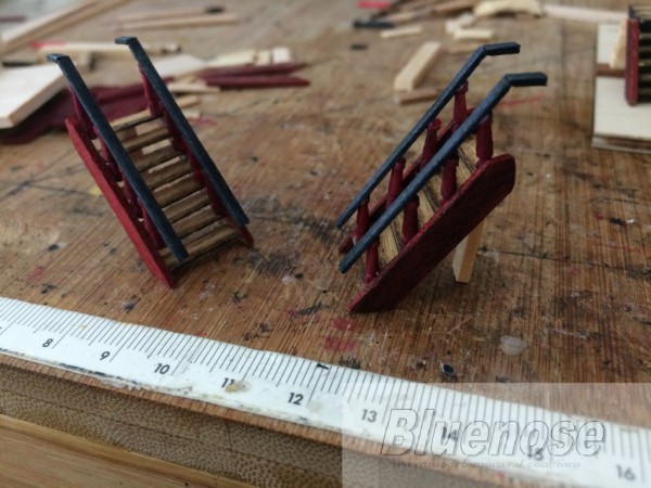

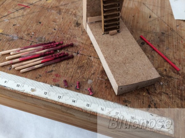

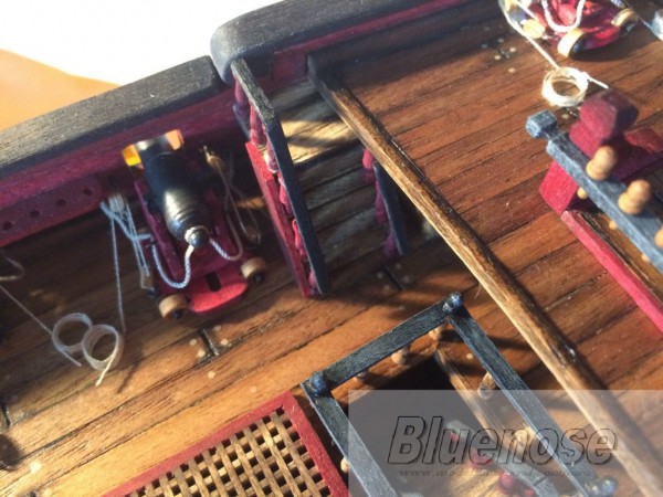

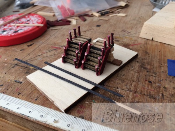

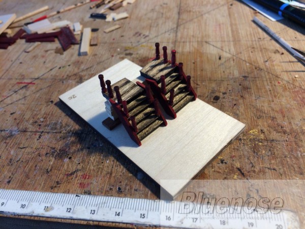

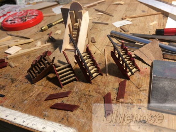

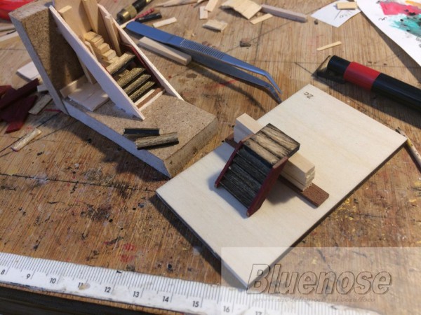

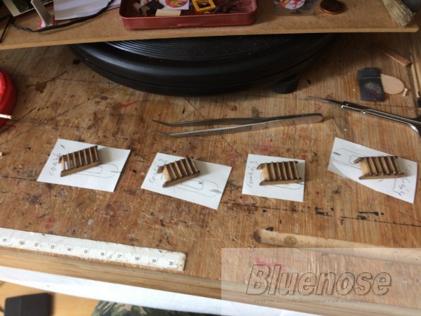

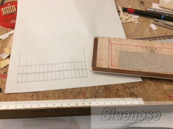

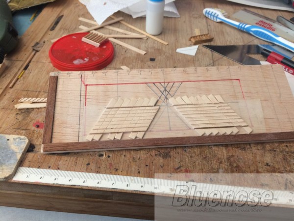

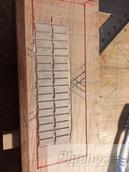

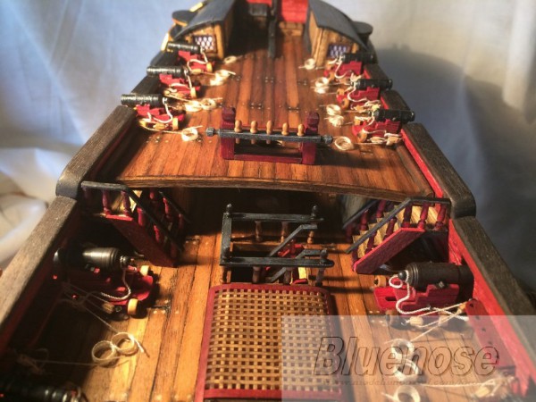

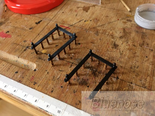

Por fin tengo un ratillo libre y aprovecho para mostraros como he hecho las escaleras.
Las tengo de tres tipos: Las sencillas compuestas por los marcos laterales y los peldaños. Éstas son las del combés, las he hecho con listón de tilo para los marcos y contrachapado finlandés de 0,4mm (gracias Leopoldo) para los peldaños.
Las "elaboradas" son como las sencillas pero además llevan columnas (la parte torneada de los palillos que he tintado) y pasamanos hecho con listoncillo de tilo de 1x2mm.
Las "más elaboradas" que me han supuesto algún quebradero de cabeza, están hechas con peldaños macizos de listón de 4x2mm con un sobrepeldaño pegado de listón de ramín envejecido. También llevan columnas y pasamanos como las anteriores. Para conseguir el giro de 90º necesario para que me entraran, he optado por ponerlas un "descansillo" como tenían los navíos franceses.
A ver que os parece el resultado.
Jaime

Se me ha olvidado comentaros que he utilizado plantillas hechas con retales de maderas para que el espaciado de los peldaños y las escaleras en su conjunto queden iguales.
Jaime

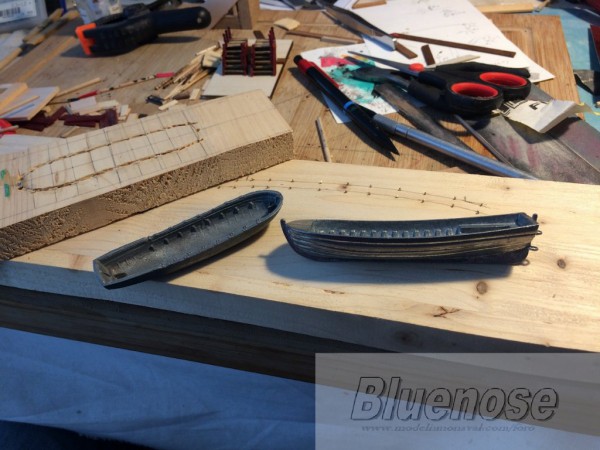

PD. El próximo paso ya os podéis imaginar cuál va a ser...
