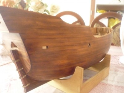

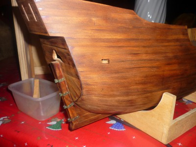

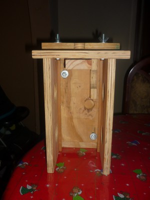

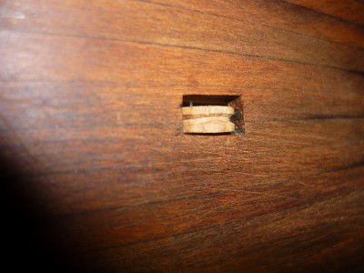

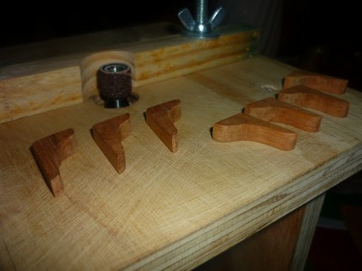

Aquí unas fotos de mi mesita para mi dremel y lo que hice con ella, unos avances también de lo q es el timón y la instalación de una polea para pasar un cabo que involucra a la vela mayor.

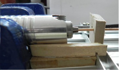

Tengo un torno donde hice piezas pequeñas.
És el cable flexible de un mini taladro, montado en perfil de aluminio con un contra punto de madera para apoyar las piezas a mecanizar.
Espero que le ayude a hacer uno para usted.

Todo depende del diámetro de la pieza que vas tornear.
Podes hacer motones, vigotas, poleas y lo demás que usted quiere com esta técnica, como dice todo depende del diámetro.
Yo creo que hasta unos 15 mm de diámetro no tendrá problemas, pero es necesario utilizar técnicas para hacer esto, cómo pegar un clavo en el centro de la pieza para caber en el mandril.

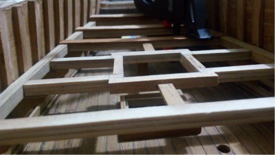

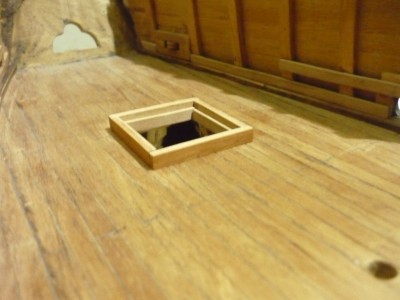

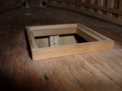

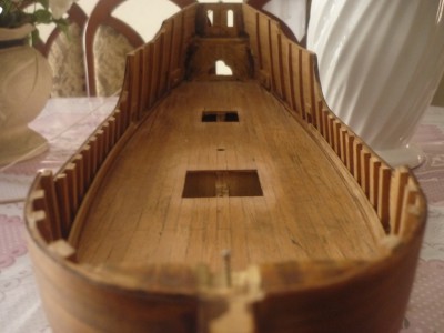

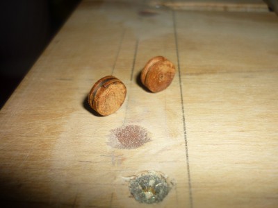

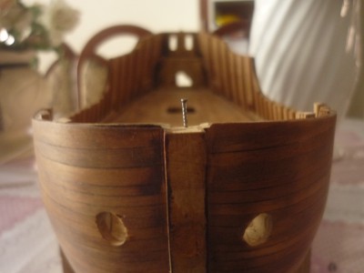

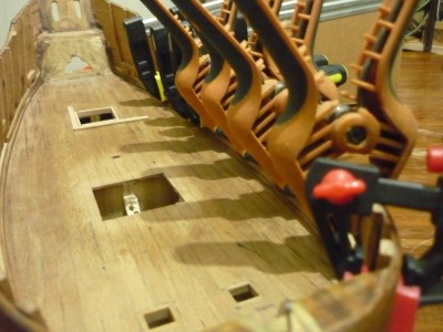

Después de mucho tiempo les dejo un avance se trata de unos listones y las escotillas.Bendiciones a todos

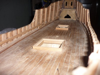

Mensaje por Ivan Arones »
Buenas noches les dejo mis avances....espero les sirva..
Más avances..... :lol:

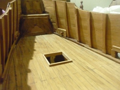

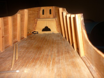

Estoy construyendo la segunda planta, las imperfecciones como siempre las tapo con masilla de madera y cola, para el calafateado usaré ceniza de cigarro con cola y agua,. :oops:
Hola a todos les dejo un pequeño avance y una prueba con un minitorno que me hice traer de china..
