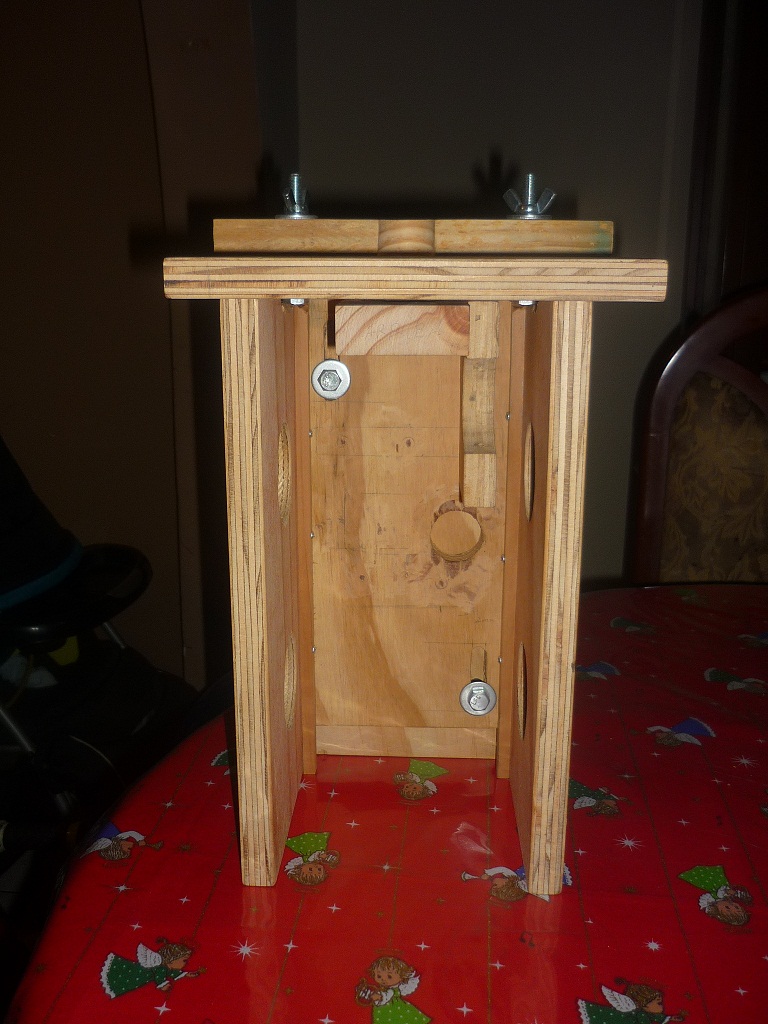

Buenas Noches, he estado un poco retirado de mi proyecto, estuve fabricandome una mesita para mi dremel que subiré algunas fotos, ahora estoy metido en el proyecto otra vez y pensando cómo hacer la segunda planta y los detalles de la primera planta..saludos a todos..
Alguien sabe cómo hacerse un torno pequeñito para poder hacer motones y cañones y cosas por el estilo gracias...

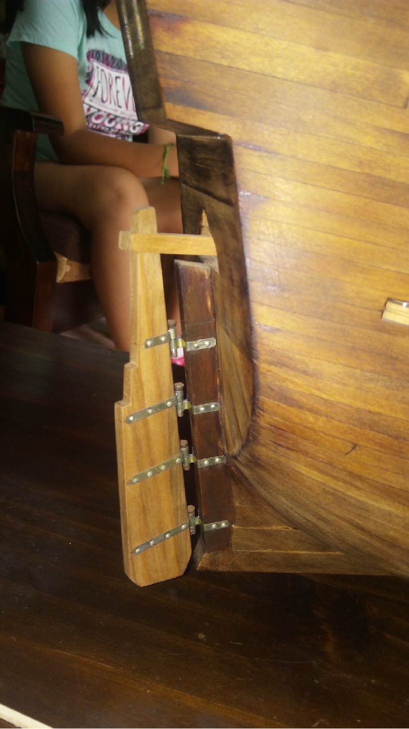

Re: Nao Santa María
Mensaje por Ivan Arones »

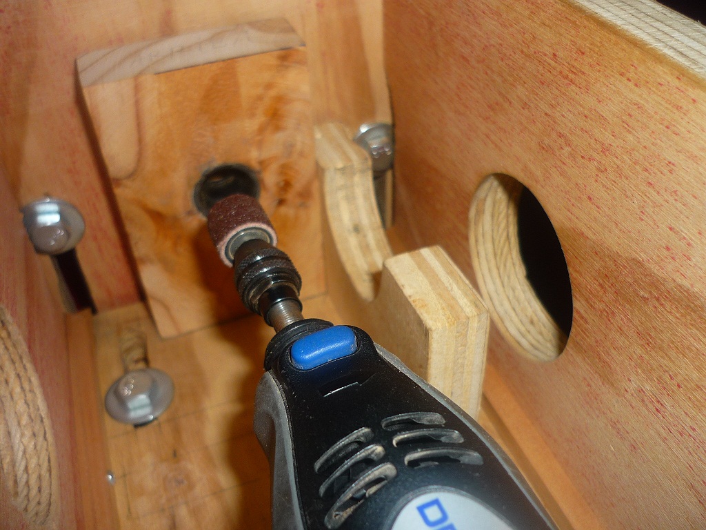

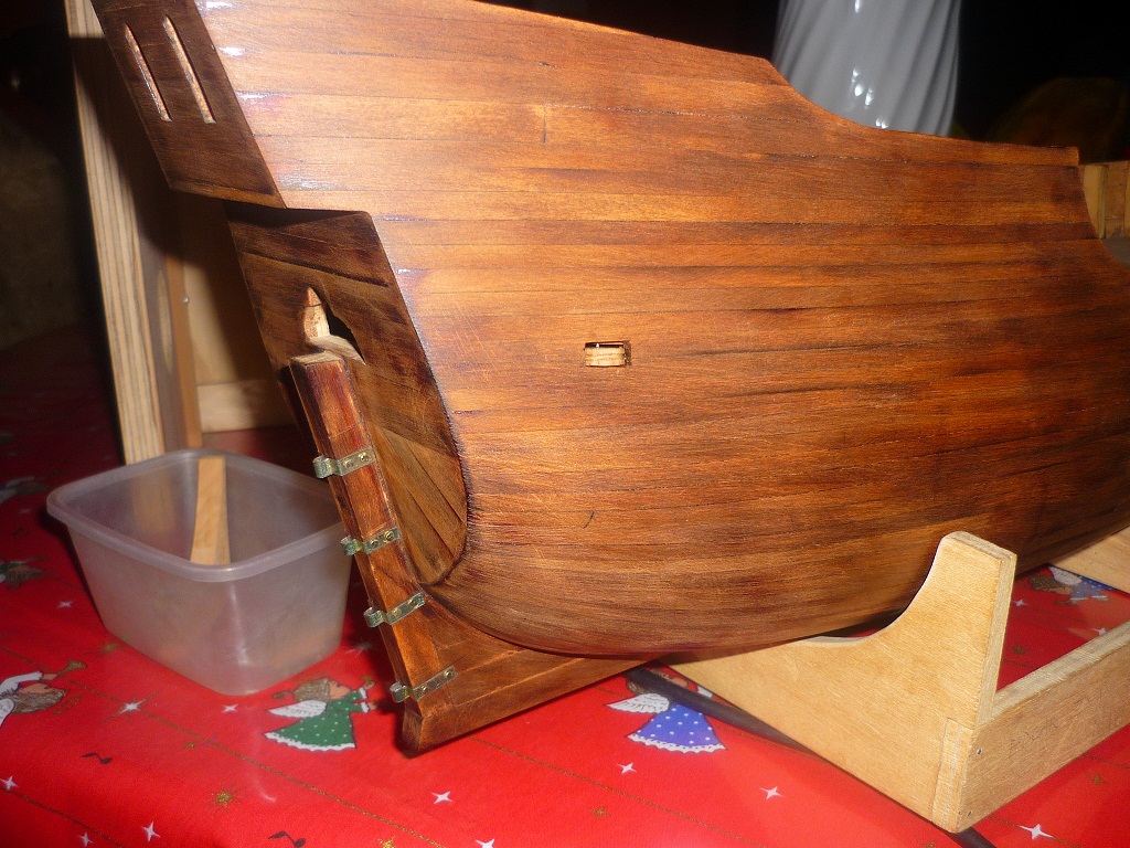

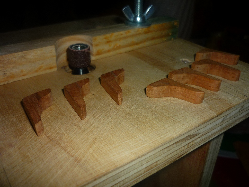

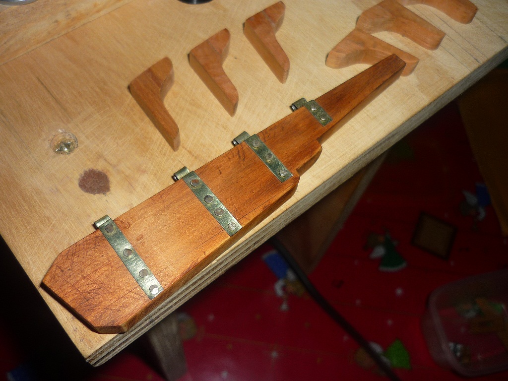

Aquí unas fotos de mi mesita para mi dremel y lo que hice con ella, unos avances también de lo q es el timón y la instalación de una polea para pasar un cabo que involucra a la vela mayor.

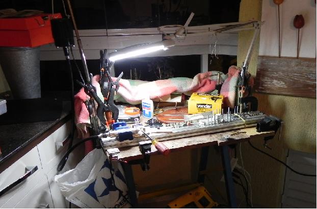

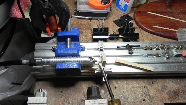

Ola Ivan,

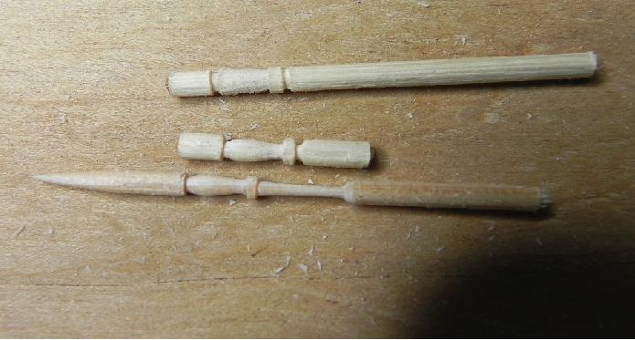

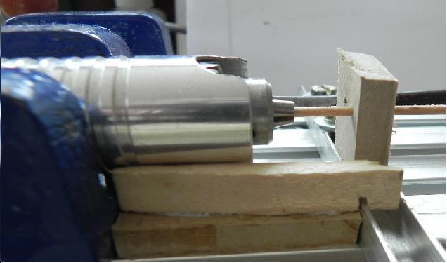

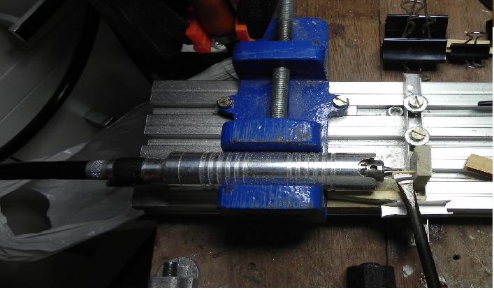

Tengo un torno donde hice piezas pequeñas.
És el cable flexible de un mini taladro, montado en perfil de aluminio con un contra punto de madera para apoyar las piezas a mecanizar.
Espero que le ayude a hacer uno para usted.
Estoy ponendo fotos de algunas piezas realizadas esto.
puedes ver mejor aqui: http://www.modelismonaval.com/foro/view ... =15&t=9514" onclick="window.open(this.href);return false;
Saludos desde Brazil,
Aldo.

Ivan Arones
Mensajes: 30
Registrado: Vie Abr 12, 2013 4:18 pm
Ubicación: Lima-Perú
Re: Nao Santa María

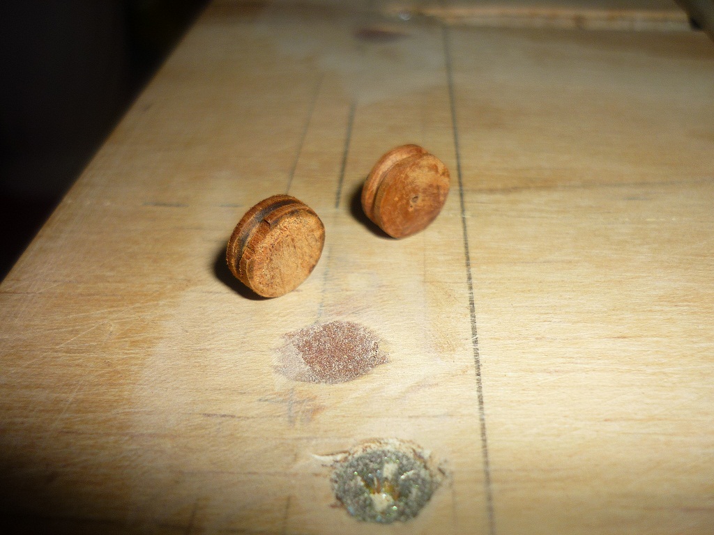

Hola Aldo, muchas gracias por mostrarme tu técnica, me va a ser útil cuando vaya a hacer las varandas de la segunda planta, has hecho motones o poleas con esta técnica? sería muy importante para mi proyecto gracias....nos vemos.
AldoRamos
Mensajes: 43
Registrado: Vie Ago 06, 2010 4:22 am
Ubicación: Balneario Camboriú - Brasil
Re: Nao Santa María
Mensaje por AldoRamos »
Todo depende del diámetro de la pieza que vas tornear.
Podes hacer motones, vigotas, poleas y lo demás que usted quiere com esta técnica, como dice todo depende del diámetro.
Yo creo que hasta unos 15 mm de diámetro no tendrá problemas, pero es necesario utilizar técnicas para hacer esto, cómo pegar un clavo en el centro de la pieza para caber en el mandril.
En caso de que necesite estoy disponible para ayudarle.
Aldo.

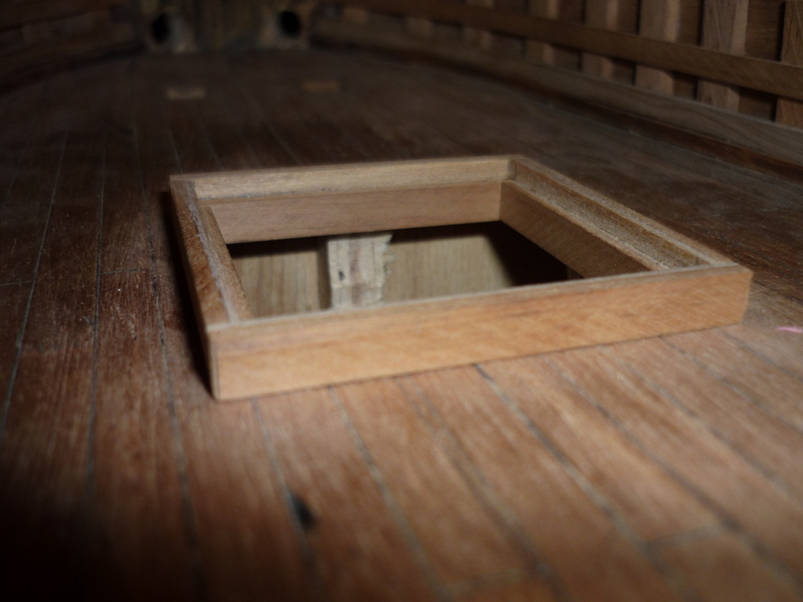

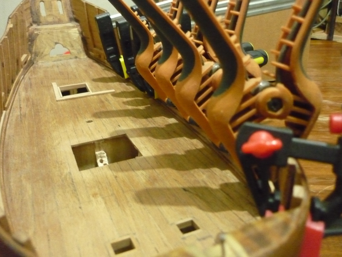

Hola Buenas

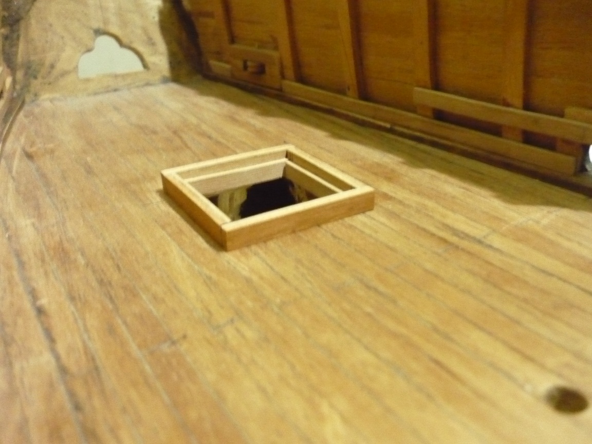

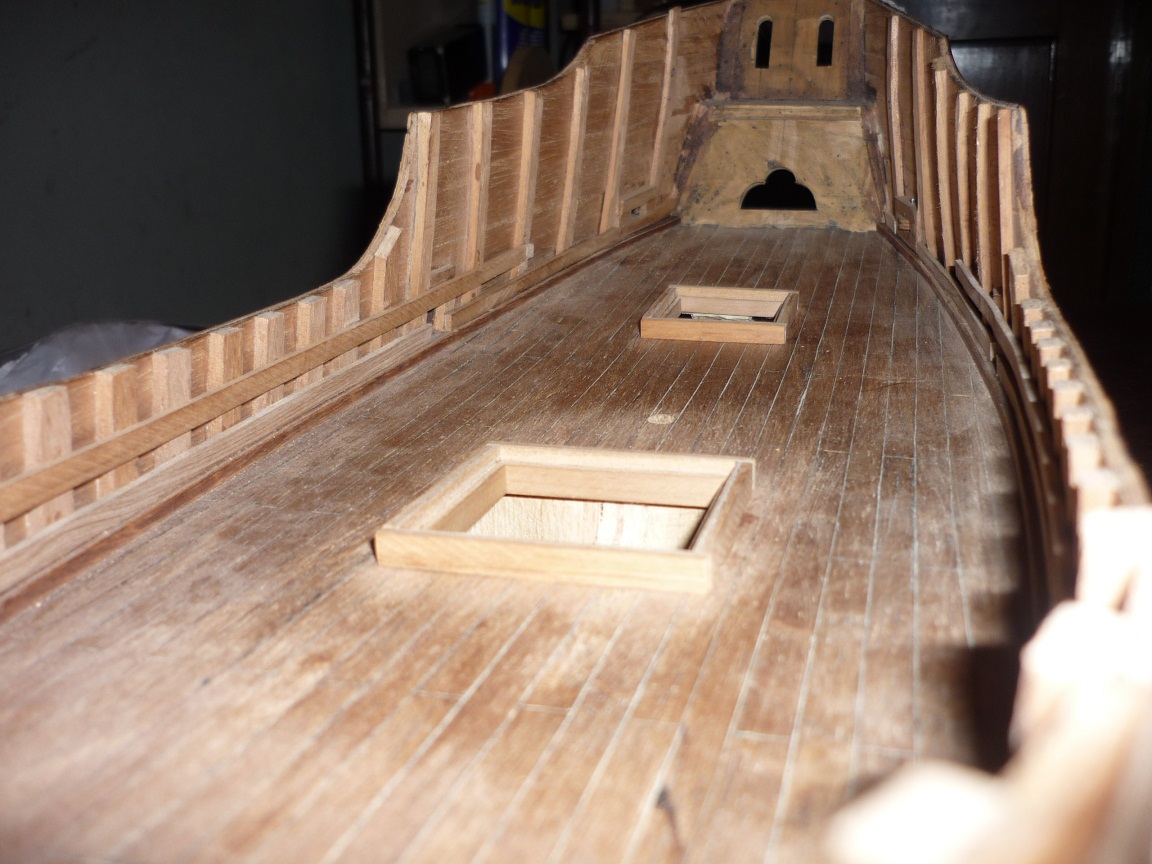

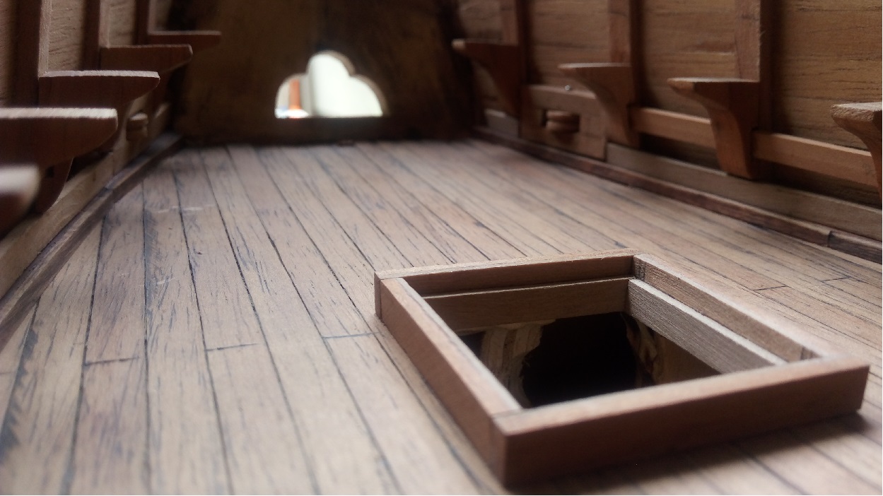

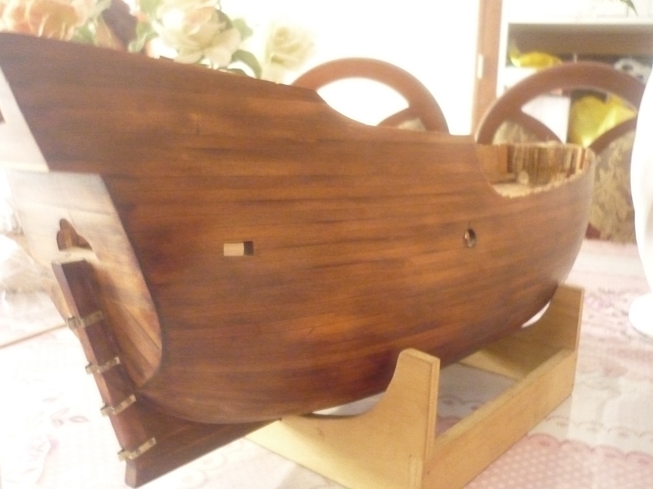

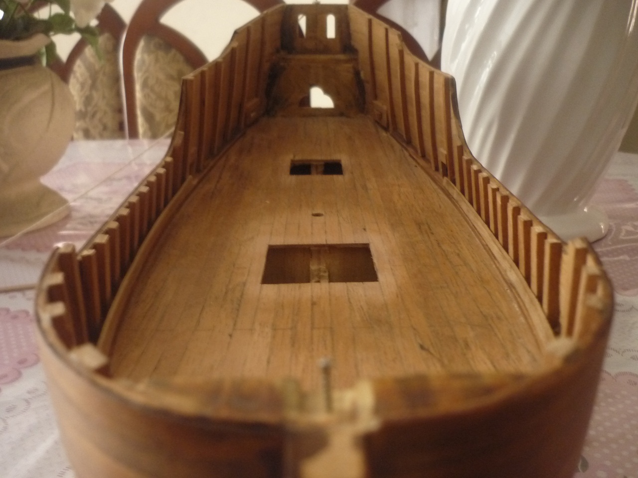

Después de mucho tiempo les dejo un avance se trata de unos listones y las escotillas.Bendiciones a todos

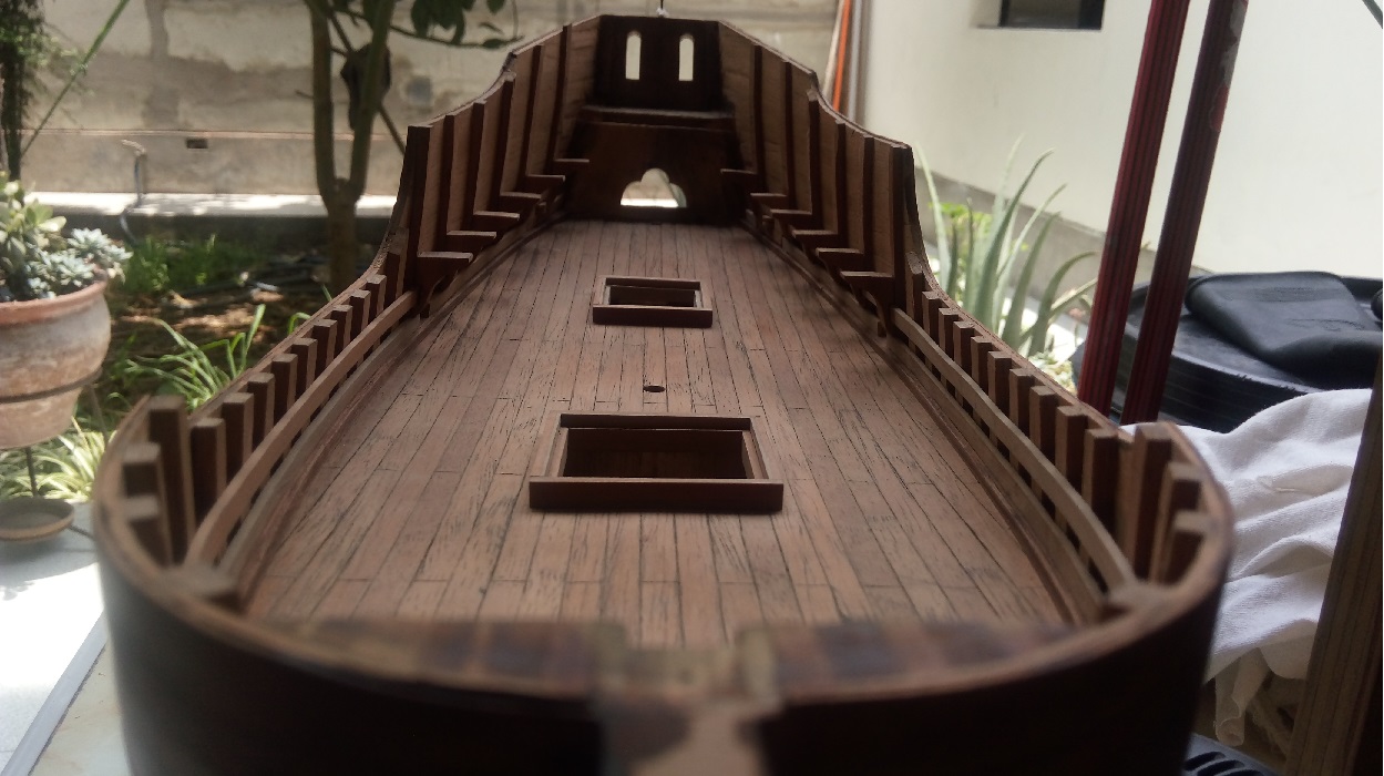

Re: Nao Santa María

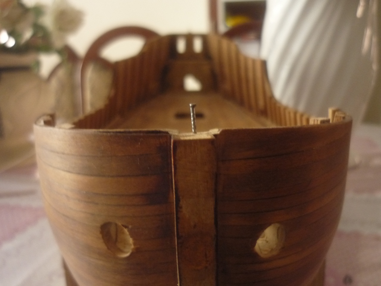

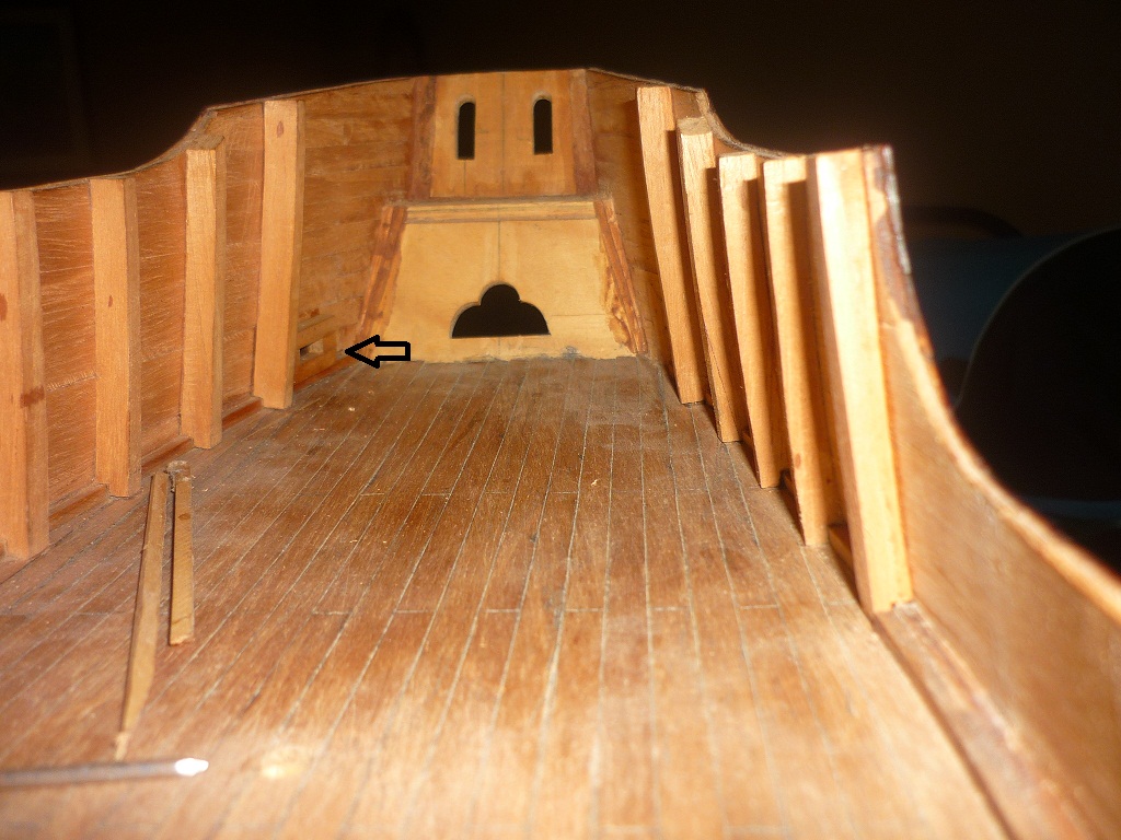

Buenas noches les dejo mis avances....espero les sirva..

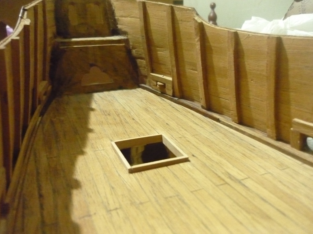

Más avances..... :lol:

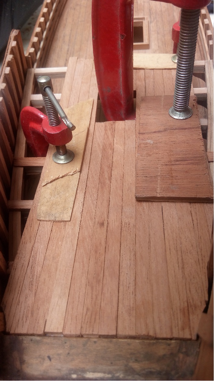

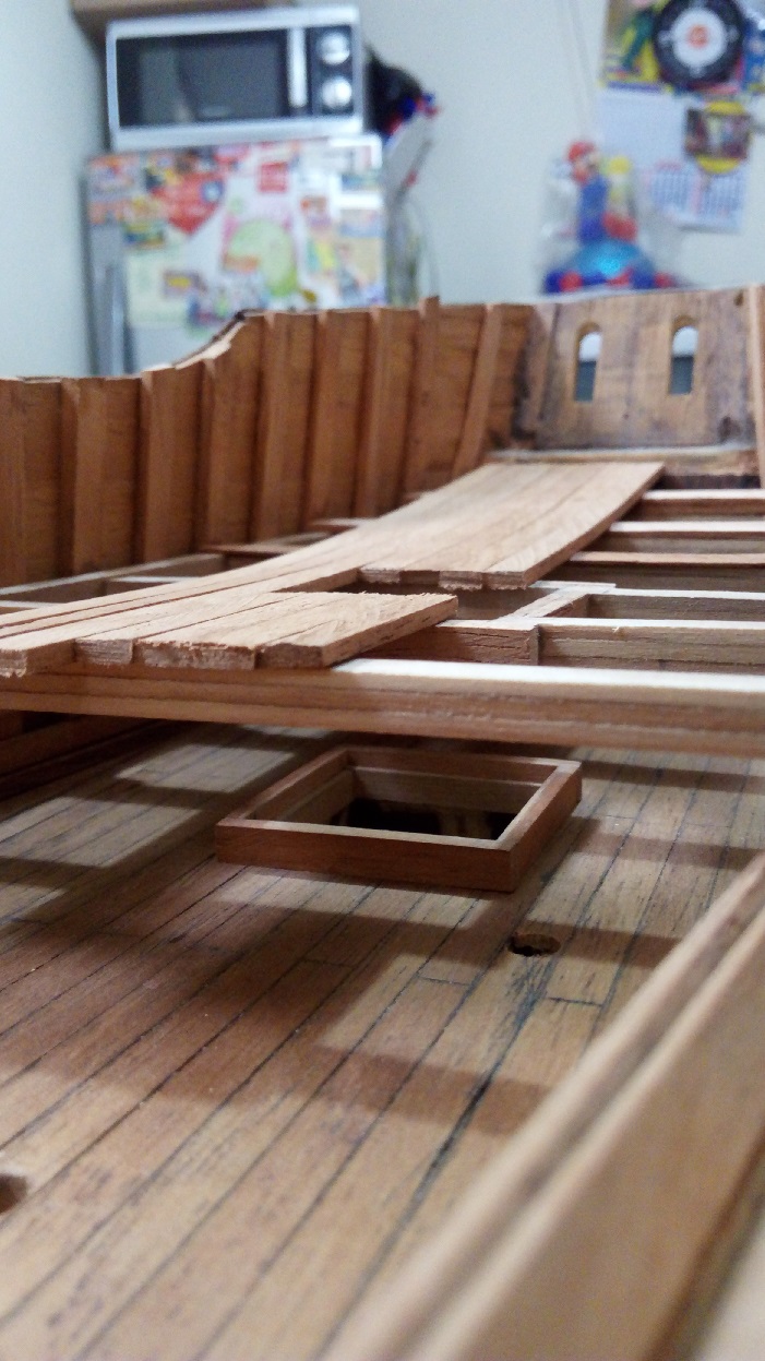

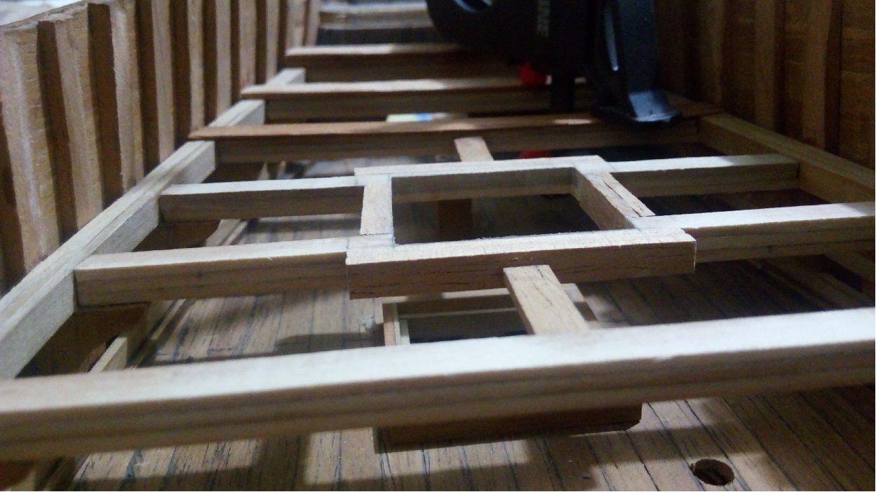

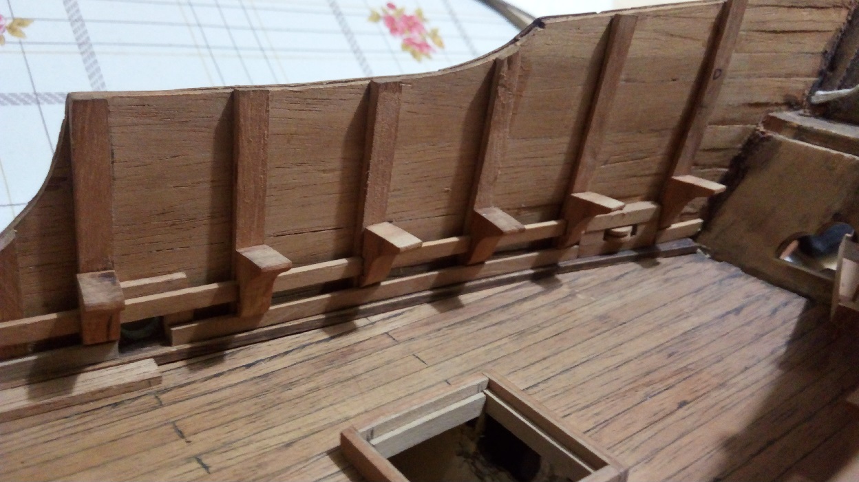

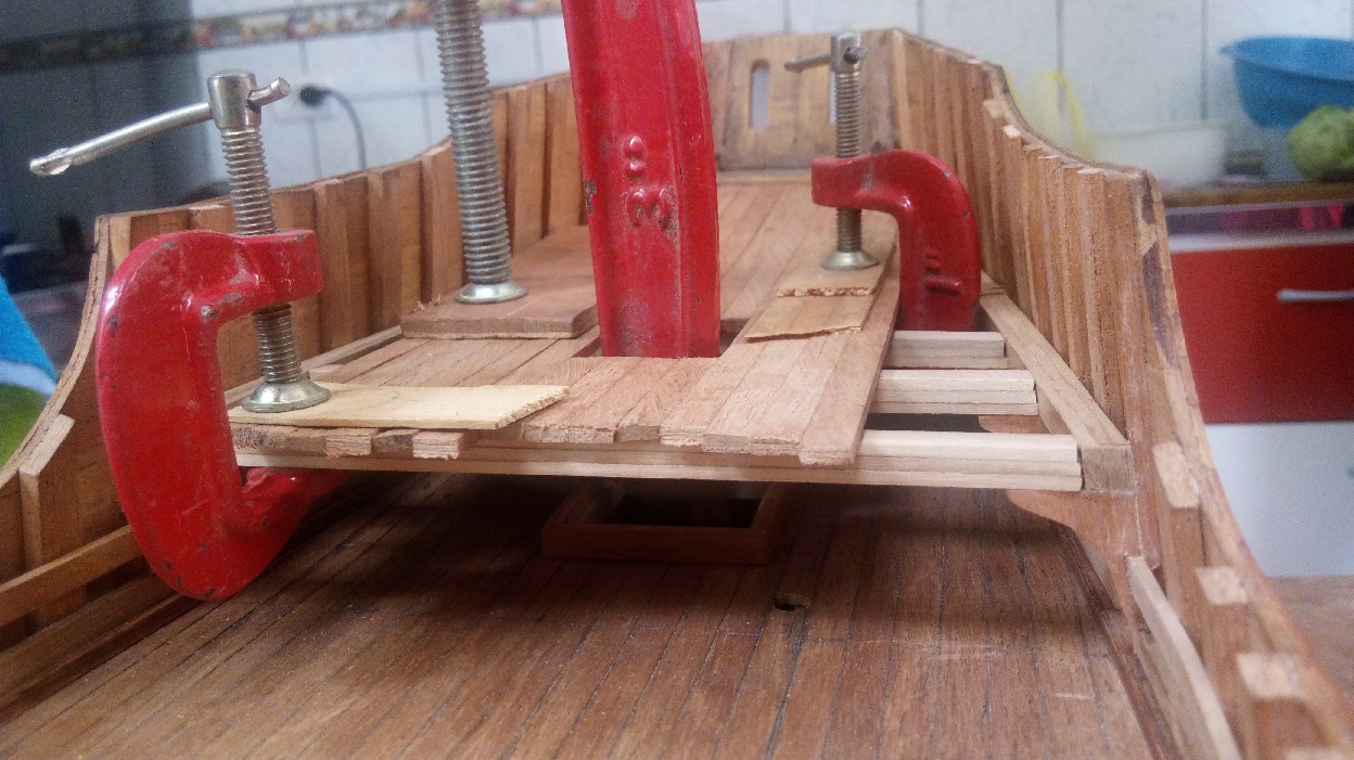

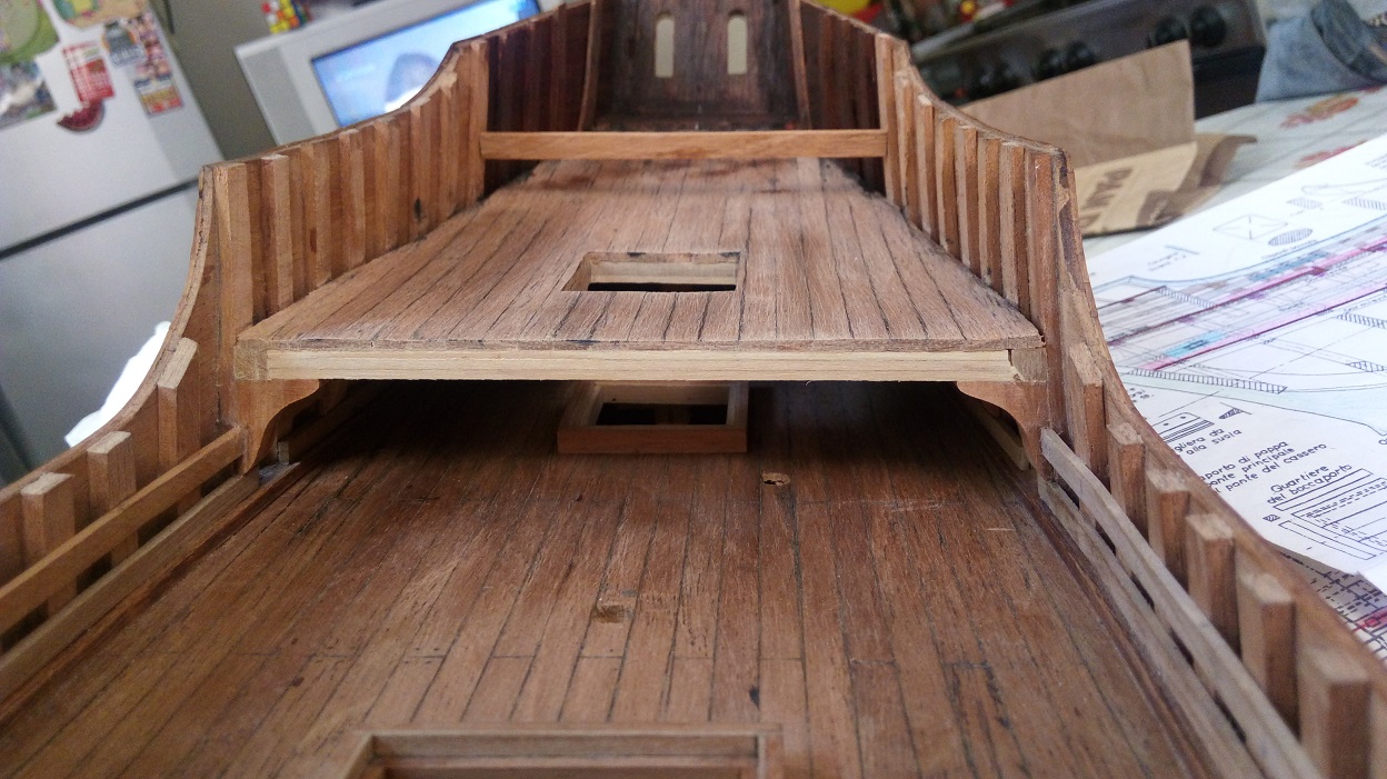

Estoy construyendo la segunda planta, las imperfecciones como siempre las tapo con masilla de madera y cola, para el calafateado usaré ceniza de cigarro con cola y agua,. :oops:

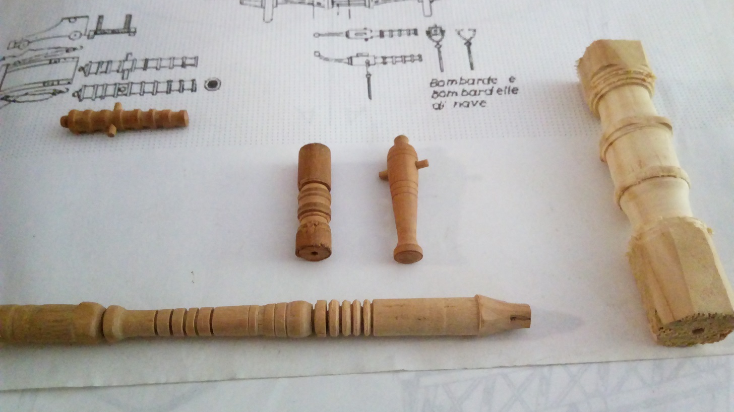

Hola a todos les dejo un pequeño avance y una prueba con un minitorno que me hice traer de china..

Tenía una pregunta, buenas noches con todos..., se han hecho una gubia??? pequeñita? vi en algún video que se pueden hacer de cuchillos de cocina, por que la hoja es delgada y el acero de buena calidad, que opinan?¡ gracias por su atención...
