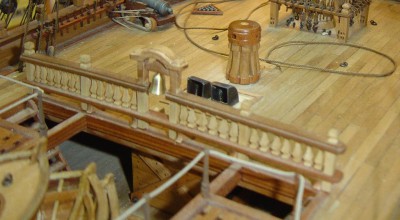

zapalobaco escribió:Quedo sin palabras, pero con preguntas:
¿los cabos?
El mascarón ¿Tallado o modelado?
El claveteado del casco, ¿Clavos o madera?
La velas ¿Tuyas, ...........? Material, ¿Algodón, lino, ...?
La cocina no la he visto colocada.
Las cadenas ¿Las has hecho tu?
Y así hasta hartarnos, no acabaría nunca.
Vamos a ir paso a paso, los cabos, como le contesto mas arriba a Joseba estoy preparando un hilo para ponerlo en Modelismo Naval 2 Arboladura
Mascaron tallado en madera de boj
La clavazón cabillas de madera, lo puedes ver en el hilo
Las velas, abriré también otro hilo para ellas, es un proceso laborioso y sobre todo no me será muy fácil de explicar, mis dotes literarias son cortas
La cocina, se me pasó, pongo foto
Cadenas, no me acuerdo que lleve cadenas.
De todas formas nunca veras en ninguno de mis modelos nada comprado a no ser las materias primas, únicamente las cadenas cuando son muy pequeñas, tan pequeñas que solamente las encuentro de plata
Es comprensible que con la carga de trabajo que tiene el barco, se te haya olvidado que SÍ lleva cadenas, pocas, pero lleva una: el guardatimón o salvatimón, es una cadena, o al menos, eso parece en la foto.

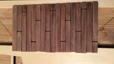

Buenos días José,
Antes de nada felicitarte por tan magnífico trabajo, tienes un don. Muchas gracias por compartirlo con nosotros.
Estoy haciendo el San Juan Nepomuceno de AL y a la hora de simular la clavazón de la cubierta me encuentro que los clavillos que uso (los normales latonados) se quedan deformados al cortarlos con los alicates. No me quedan los circulitos homogéneos a pesar de que los lijo después de tenerlos colocados.
He visto que a tí te quedan perfectos, sirva como ejemplo la cocina que has hecho.
¿Cómo te salen así? ¿Son acaso "tapines" como los que mencionas en el foro del Correíllo "La Palma"?
Gracias y un saludo
Jaime

Perdón, como una imagen vale más que mil palabras, adjunto foto de la primera cubierta (la pequeña que va oculta) en la que he hecho algunas pruebas. Está sin colocar ni barnizar.
jaime

Hola Bluenose
La clavazón de cubierta la hago con tapines de madera y como bien dices lo explico en el hilo del correillo La Palma, en las cubiertas nunca se ven los clavos metálicos, estos van embutidos y luego taponados por el tapin de madera.
Saludos cordiales
Jose Rodriguez

Perfecto, muchas gracias por la explicación. Así lo haré entonces.
Jaime

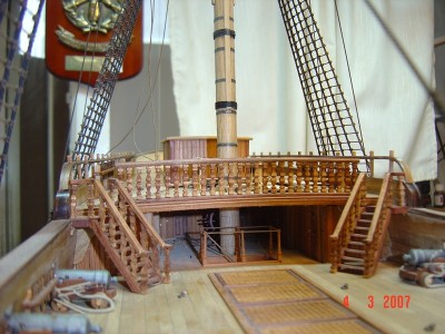

Buenos días de nuevo José.
Perdona que te moleste otra vez, ¿podrías poner una foto detallada de las escaleras? y ya de paso algún consejo para su confección.
Otra petición, ¿Cómo has hecho las chimeneas de la cocina? se me ocurre que con una lámina de plástico fino pero si tú lo haces de otra forma, me gustaría saberlo.
Muchas gracias y un saludo
Jaime

Hola Bluenose
Me preguntas de que material hice las chimeneas, posiblemente las hice con chapa de latón de tres décimas de milímetro y soldadas con estaño, seguro, seguro no lo se, han pasado 10 años y la memoria no me da para tanto, si las hiciera hoy las haría de este modo.
Sobre las escaleras, explicarlo seria largo, tedioso y no se entendería bien, en el hilo de correillo La Palma, explico como las hago
Sobre este trabajo no había hecho un paso a paso. por aquellas fechas no no andaba por Internet.
Saludos cordiales
Jose Rodriguez

Muchas gracias, José.
Yo no domino el manejo del latón y la soldadura, así que me conformaré con la lámina de plástico y pintura.
Jaime
