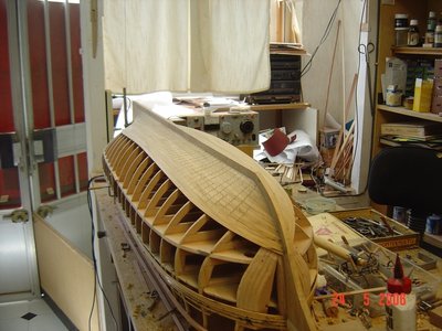

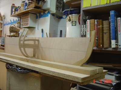

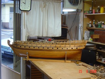

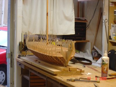

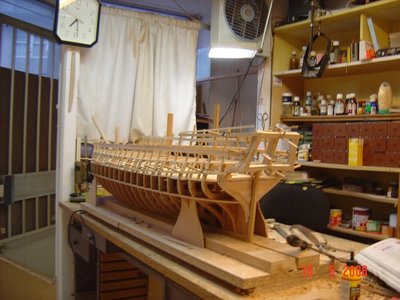

Comienzo este paso a paso para mostraros como construí este navío de 74 cañones a escala 1/50. No le puse nombre porque el plano no era tan fiable como para definir el barco con un nombre, por eso lo denomino como un navío de 74 cañones  de los muchos que hubo tan parecidos.
Mis métodos de construcción ya los conocéis por otros hilos, pero no dudar en preguntar si no veis algo claro.

Re: Navio de 74 cañones *Terminado*
Sorpresa, sobre sorpresa, sobre sorpresa, y al final, ....................................., admiración!

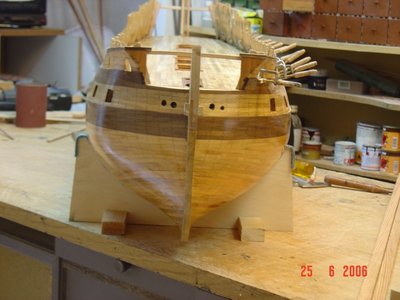

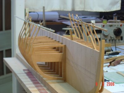

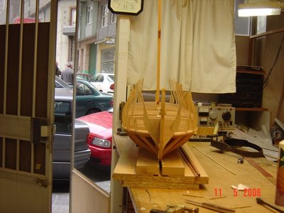

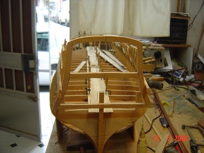

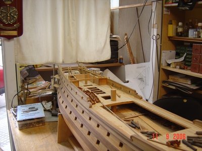

De todas formas no veo claro el paso de la falsa quilla, o mamparo de crujía, que sobresale mucho de las cuadernas y luego las enrasa. ¿Puedes explicarlo un poco?

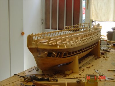

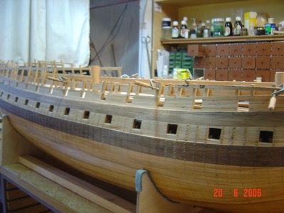

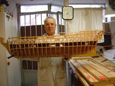

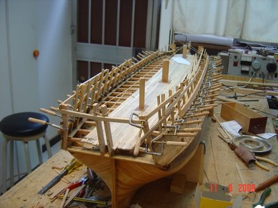

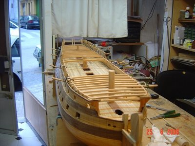

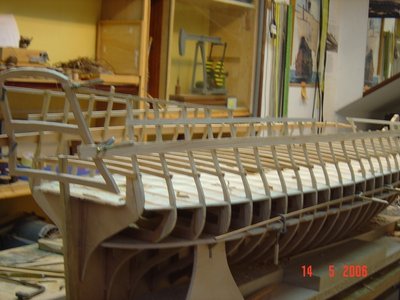

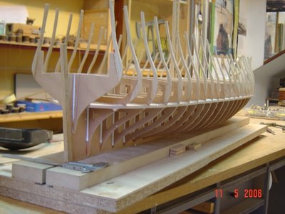

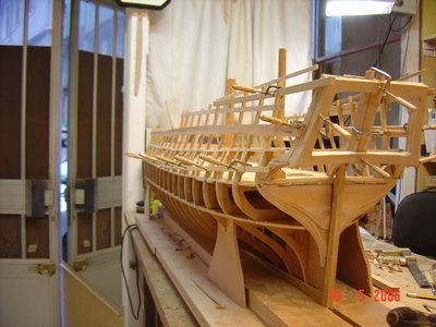

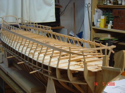

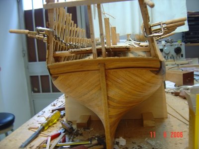

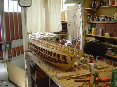

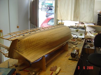

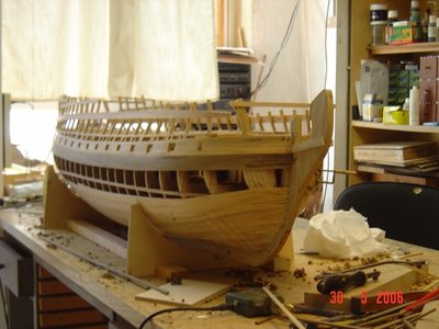

Si te refieres a las dos primeras fotos, esta en los pasos preliminares al encolado, la quilla, roda y codaste llevan por la parte interna una acanaladura y la falsa quilla una espiga (machihembrado) esto une las tres partes perfectamente, de esta fase no tengo fotos, antes de el encolado armo todo el conjunto de cuadernas, marco la línea de arrufo, que me la dan los baos, y es cuando corto la falsa quilla, luego le tallo el alefriz, ensamblo las dos piezas horizontales que son las que le dan robustez al conjunto e impiden el reviro, también dejo preparados las fogonaduras para los palos. Cuando todo esta en su lugar y sin desmontarlo le aplico la cola por la parte de fuera de todas las uniones. En alguna ocasión tuve problemas al ir encolando pieza a pieza, pues hay que montar primero todas las cuadernas y luego introducir los refuerzos laterales y estos van ajustados a todas las cuadernas y la cola al ser de base agua hace hinchar un poco la madera y son tantos roces al mismo tiempo que me fue imposible montarlo, así que ahora siempre los encolo con todo armado.zapalobaco escribió:Sorpresa, sobre sorpresa, sobre sorpresa, y al final, ....................................., admiración!
Gracias por tu interés, mi intención es dar a conocer todas mis técnicas, algunas regulares y otras chapuceras pero es mi forma de pasar el tiempo

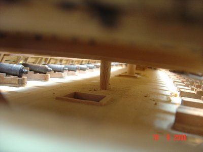

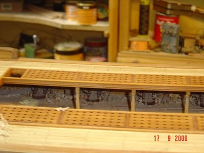

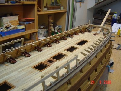

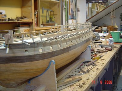

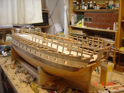

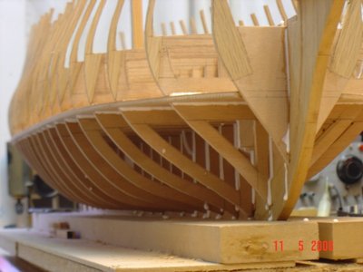

Supongo que te refieres a la "cubierta" que aparece en la tercera foto. ¿Como está ajustada? ¿Con acanaladuras en las cuadernas?, ¿lo que significa que después de ajustarlas todas las quitas para hacer la acanaladura en cada una? ¿Y sino, como?jose rodriguez escribió:.................. ensamblo las dos piezas horizontales que son las que le dan robustez al conjunto e impiden el reviro, ...........................

zapalobaco escribió:Supongo que te refieres a la "cubierta" que aparece en la tercera foto. ¿Como está ajustada? ¿Con acanaladuras en las cuadernas?, ¿lo que significa que después de ajustarlas todas las quitas para hacer la acanaladura en cada una? ¿Y sino, como?jose rodriguez escribió:.................. ensamblo las dos piezas horizontales que son las que le dan robustez al conjunto e impiden el reviro, ...........................
Perdonar, no me extraña que no lo entendieras, faltaba todavía hacer un corte en todas las cuadernas, el que remarco en la foto, este refuerzo no es una cubierta, normalmente lo meto por la línea de flotación o por una línea de agua.

Con lo cual, heces lo que sospechaba, presentas todas las cuadernas en la falsa quilla, trazas el arrufo, marcas y cortas las cuadernas por la manga máxima, aprox, y finalmente y una vez todo vuelto a montar, encolas. Para todo ello has de tirar mucho de dibujo.
Desde luego la estructura ha de quedarte verdaderamente sólida. Y las cubiertas libres para cualquier calado.
Gracias por la lección.

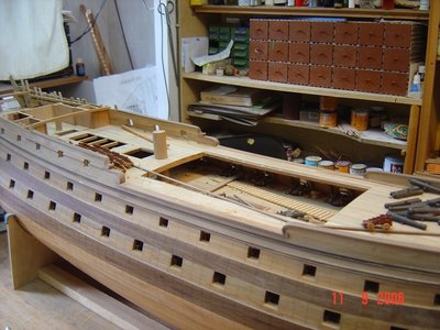

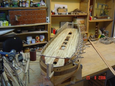

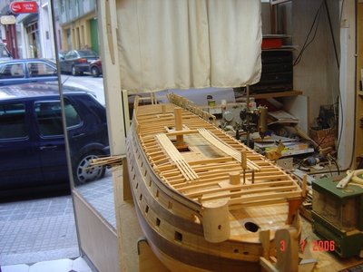

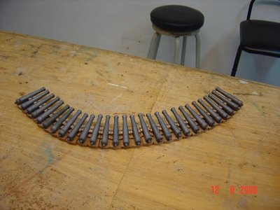

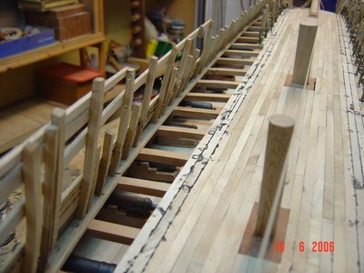

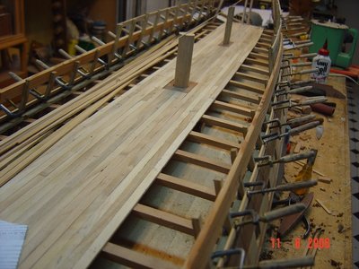

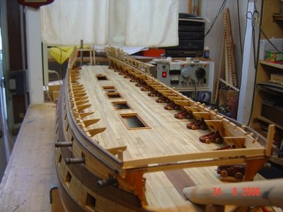

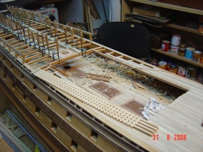

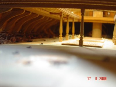

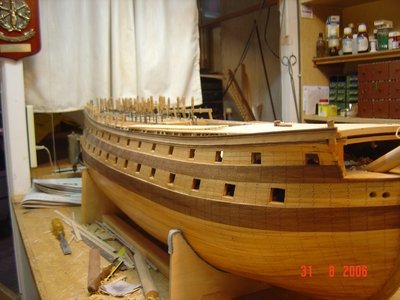

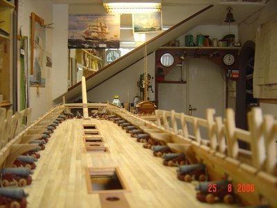

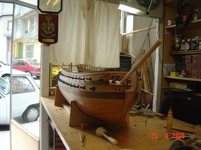

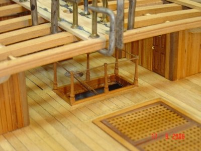

Sigo con mas fotos
- Encabillado, en el hilo del correillo muestro la máquina de hacer las cabillas.

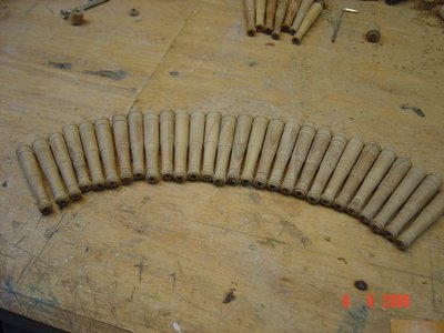

- Cañones hechos con el torno copiador también mostrado en el hilo del correillo
- Cañones pintados imitando hierro fundido, con pintura negro mate mezclada con purpurina plata

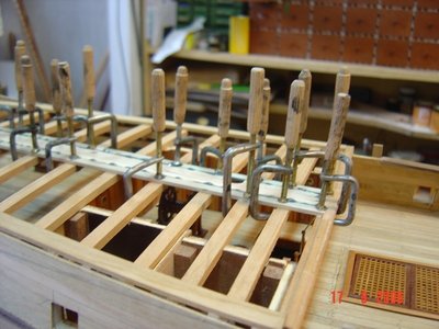

- Dejo las cureñas colocadas para posteriormente colocar los cañones desde fuera.

El plano para hacer este modelo es el del San Juan Nepomuceno de Museo Naval de Madrid, pero como te comente no lo considero tan fiable como para ponerle el nombre, se queda en navio de 74 cañonesisidro escribió:este navio parece un Jorge juan ( perfectamente ejecutado en la maqueta) , lo digo porque tiene 4 tracas en la cinta principal, y por la forma de la roda.
no tiene nombre el plano??

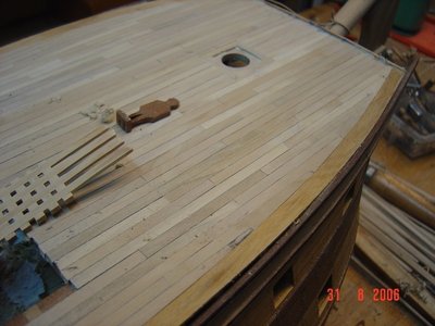

Una pregunta Jose, que no se si lo has mencionado antes o en algun otro hilo. Como haces la simulacion del calafateado?
Precioso trabajo, como todo lo que he visto hasta ahora.
