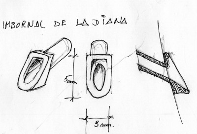

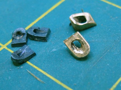

Hola , estoy tratando de hacer las salidas de imbornales como los de la Diana del MNM pero no lo consigo. Me recomendaron que los hiciera en boj, pero me es más difícil de trabajar que el latón sobre todo por el tamaño.
He probado hacerlos en plomo, a troquel, pero no acaban de resultar, aunque al menos son de lo que deben ser.
También he probado en latón pero lo más pequeño que me sale relativamente aceptable es demasiado grande y si bajo de tamaño no me salen.
No ha de ser difícil pero estoy un poco tonto.
Ayuda por favor.
Ayuda por favor.

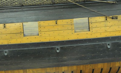

Hola Leopoldo buenas tardes
Por lo que parece en la foto están hechos con molde asi que lo tienes fácil uno para muestra hacer un molde de silicona y fundir plomo o en su defecto de resina y luego pintarlo

Gracias José Luis, el "poblema" es que el moldeo con silicona, aunque he leido varias veces cómo se hace, nunca lo he hecho y tengo mis dudas de cómo se desmolda algo con esa forma, porque en dos mitades no lo veo.
Sí sé hacer la parte exterior del escudo que se ve, fundida o troquelada, en plomo, pero luego hay que insertar un trozo de tubo, que no puede ser de plomo, tendría que ser de latón y pegarlo y luego repasar con fresa, imprimar y pintar, es muy complicado para mí y no saldrá bien, me temo.
Pero te agradezco tu idea y voy a ver si entiendo cómo podría desmoldearse.
De cualquier forma aún no me he rendido.

Gracias a todos, pero:
Javier, el taladro es oblicuo y la pieza muy pequeña, la tengo que encolar a algo para taladrarla y luego despegarla, el plomo no se deja y el tubo no lo tengo de plomo ni creo que haya y queda rematar.
Michael, eso me recomendaron Pira y Gonzalva, que lo hiciera en boj.
Por ahora no lo he hecho bien, cuestión de orientación de la veta o de la fresa, supongo. Y luego queda insertar el trocito de tubo y rematar el encuentro entre madera y boj.
Debo estar ( o ser) muy torpe.

Como ya te comenté, con la barrita epoxi esa de dos componentes, haces una pelota (del tamaño apropiado) e insertas el tubo.
Luego, cuando esté seco, con lima lo planificas en bisel por el frente que queda visto, hasta que llegues al tubo cortado en "salchichon".
Los laterales con la DREMEL o con fresa.
Con fresa también, haces el rebaje en el frontal para dejar el borde lateral redondeado en relieve.
Es complicado ya lo sé, pero es cuestión de habilidad.
Otro procedmiento es fundir en plomo, perforar en oblicuo, e insertar y pegar el tubo de desagüe con ARALDIT
