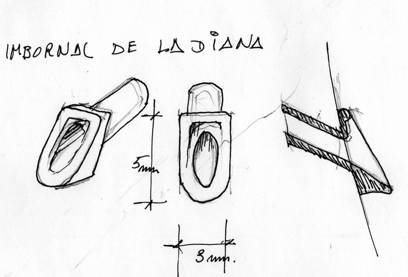

Hola , estoy tratando de hacer las salidas de imbornales como los de la Diana del MNM pero no lo consigo. Me recomendaron que los hiciera en boj, pero me es más difícil de trabajar que el latón sobre todo por el tamaño.

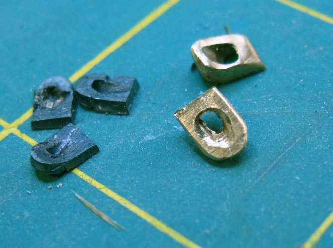

He probado hacerlos en plomo, a troquel, pero no acaban de resultar, aunque al menos son de lo que deben ser.
También he probado en latón pero lo más pequeño que me sale relativamente aceptable es demasiado grande y si bajo de tamaño no me salen.
No ha de ser difícil pero estoy un poco tonto.
Ayuda por favor.

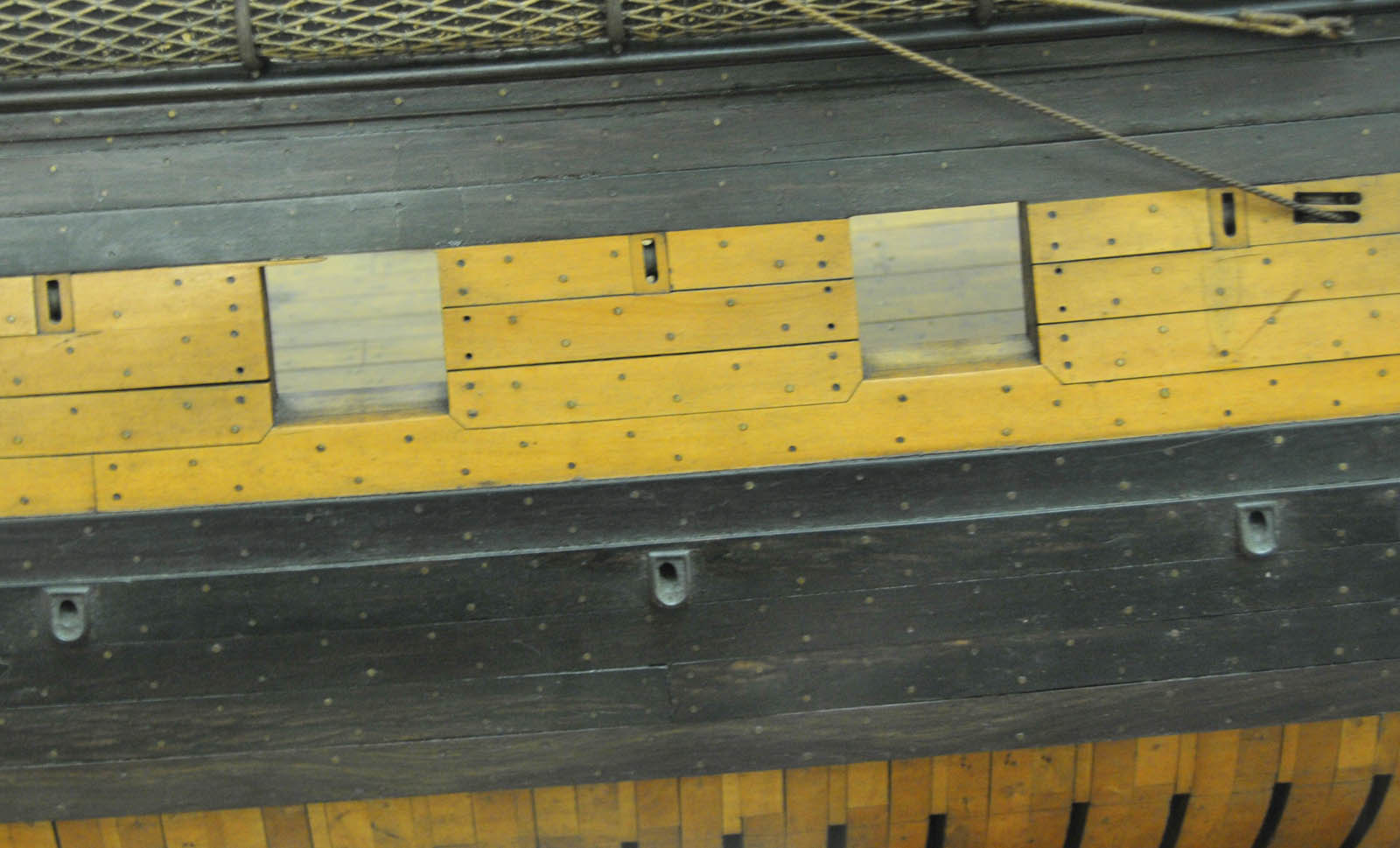

Por lo que parece en la foto están hechos con molde asi que lo tienes fácil uno para muestra hacer un molde de silicona y fundir plomo o en su defecto de resina y luego pintarlo
