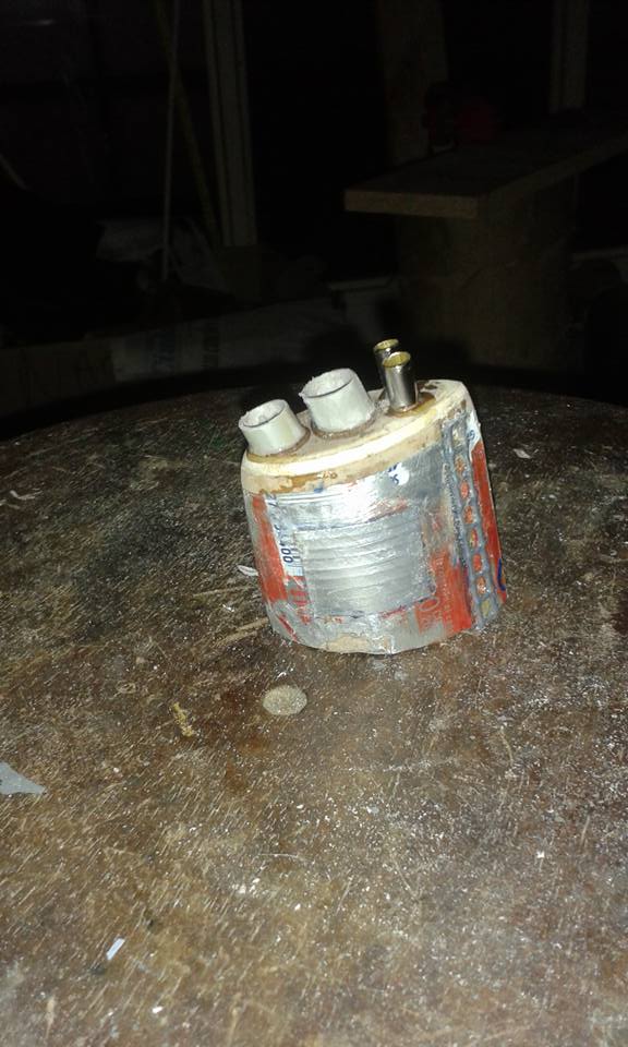

aquí el primer intento de hacer la chimenea, están algo desordenadas las fotos...
