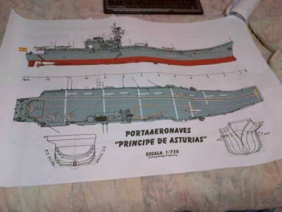

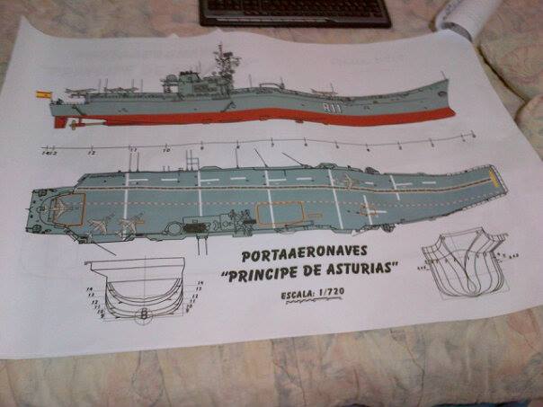

Rafael o mejor dicho cariñosamente mi buen amigo Rafa, me ayudo por internet a dar con unos planos, casi se puede decir que son los unicos que hay, pues de este barco se consigue muy poca informacion asi como fotos de el... el otro amigo que me envio unos planos de formas que el poseia, ya que en un principio queria hacer ese barco, pero no lo continuo, se llama:
Alvaro Garcia Jimenez, un Capitan de la Marina Española retirado o jubilado ya, quien aparte del plano, en estos dias me enviara algunas fotos que tomo un amigo de el cuando visito el Principe de Asturias, en el desguasadero, cuando ya lo sacaban de circulacion si se puede decir, vaya que triste que un barco tan joven, pues fue botado en 1985 creo, con tan solo 30 años o menos no sea utilizado mas, le paso como a nosotros los viejos, somos jovenes y somos "Dioses" al llegar a viejos nadie nos quiere y quedamos tan solo para sacar a orinar el perro de casa y comprar la prensa, vaya la vida es injusta je je je.. este es el enlace de facebook de Alvaro...

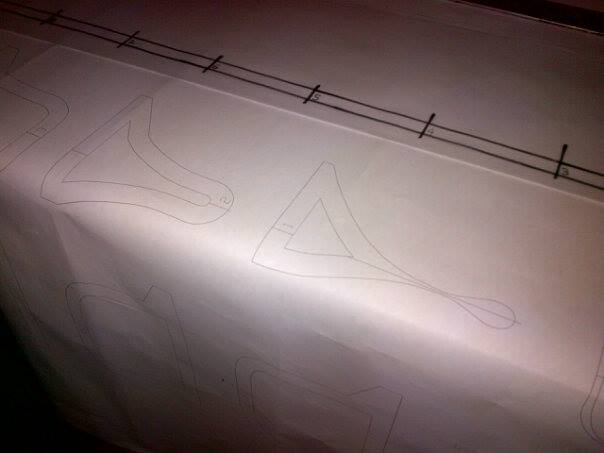

Re: PORTAERONAVES "PRINCIPE DE ASTURIAS" PRIMERA PARTE...

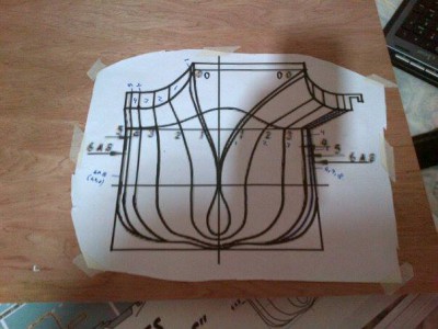

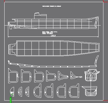

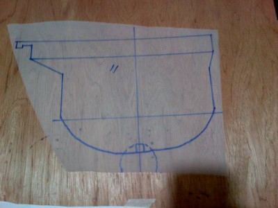

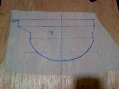

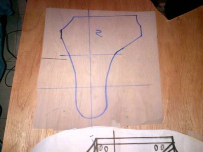

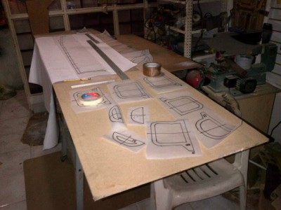

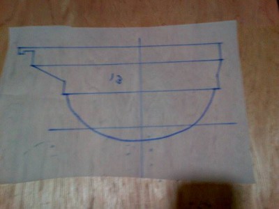

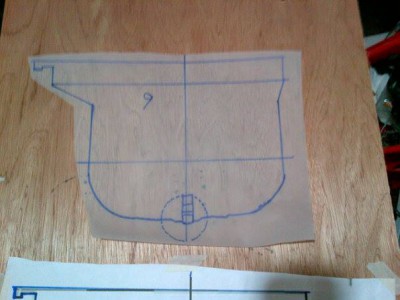

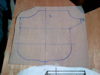

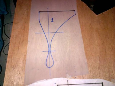

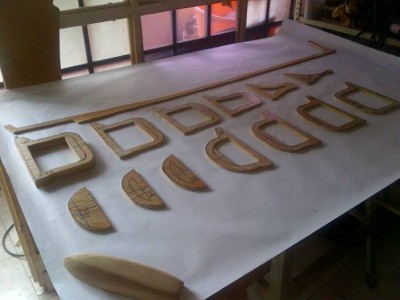

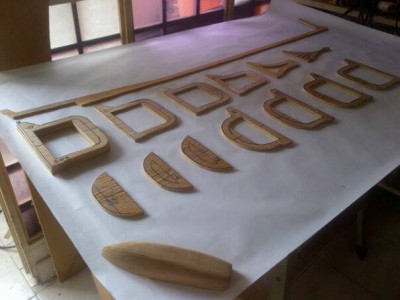

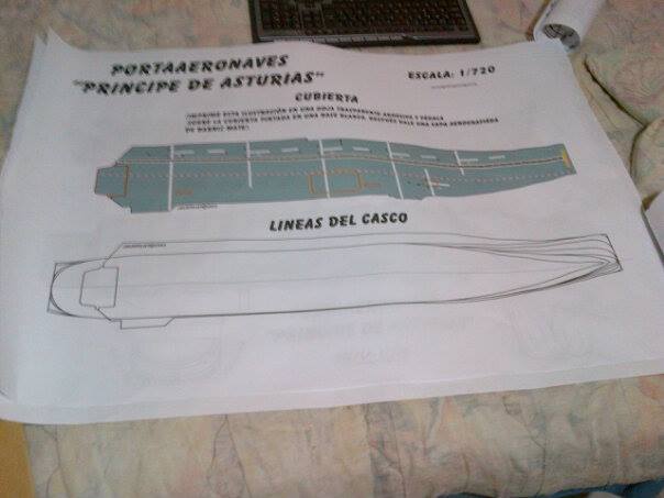

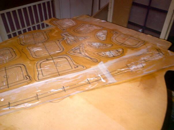

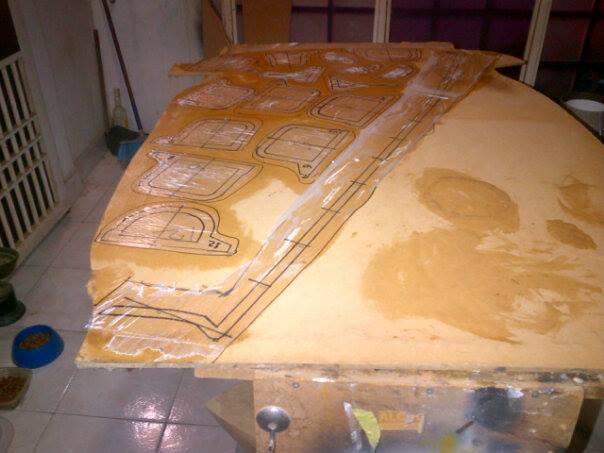

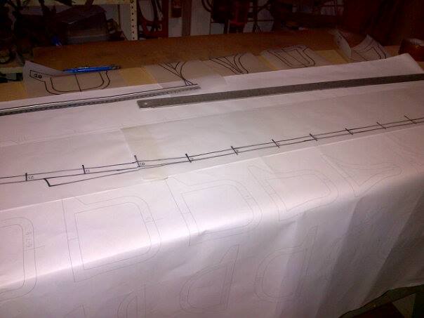

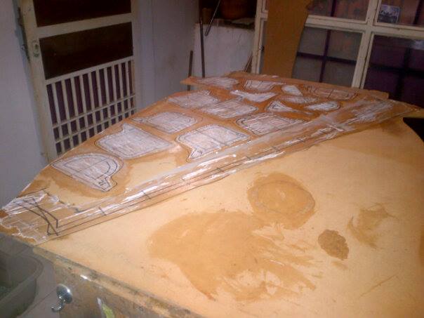

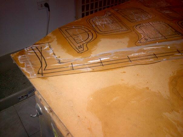

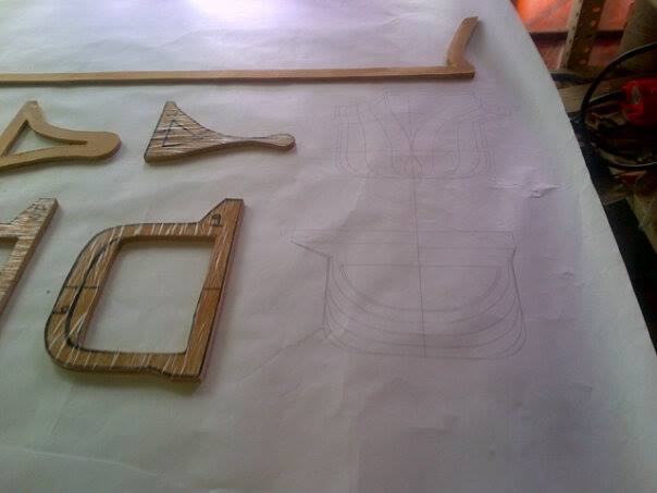

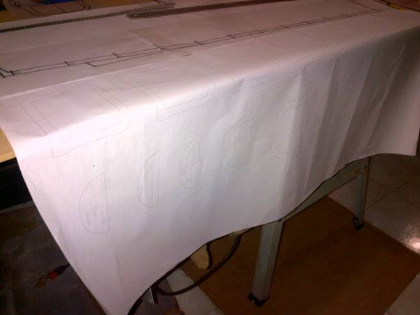

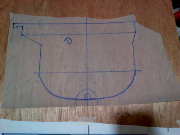

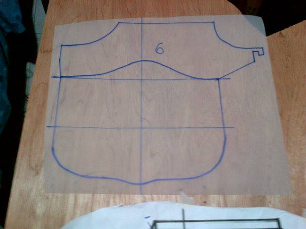

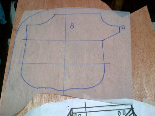

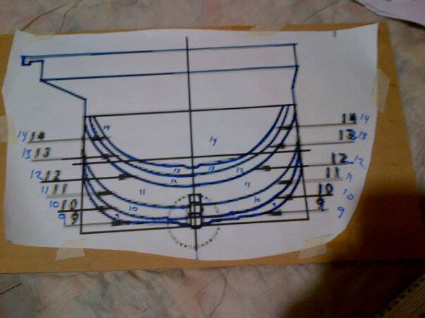

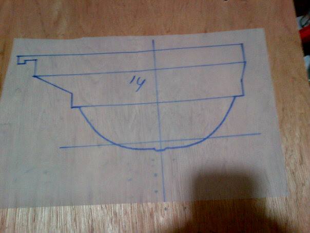

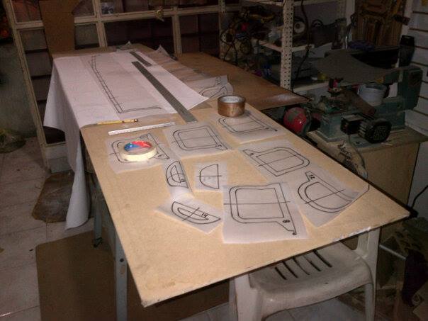

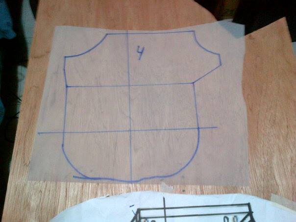

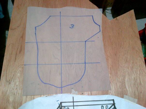

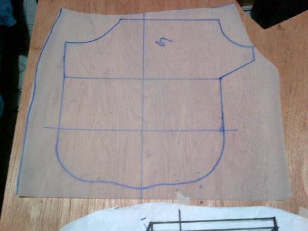

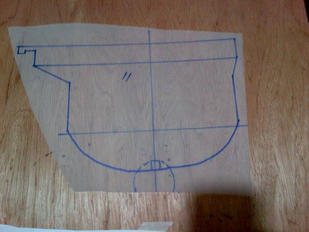

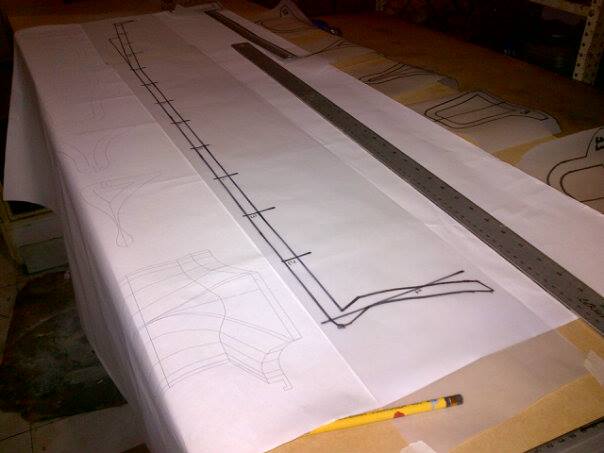

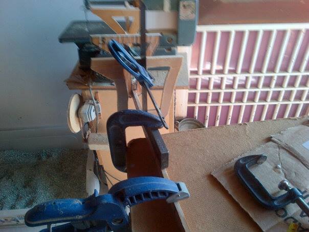

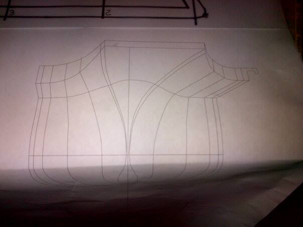

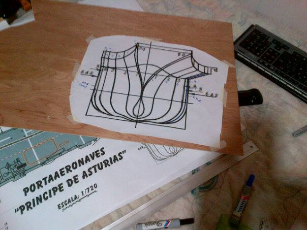

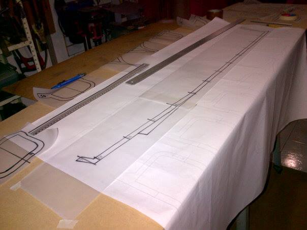

explico una cosa, con los planos que me envio Rafa, saque la cuaderna maestra, que me daba una eslora de 290 cm, pero no tenia escalada la quilla, y tenia matadero de coco, para ponerme a adivinar, asi que en ese presiso momento alvaro me envio un planito de formas, que al llevarlo a la copisteria me lo sacaron por partes, sin perder la escala y dio 120 cm de eslora, con el cual empece el trabajo....
:wink: :wink: :wink:

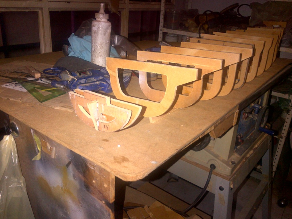

Mensajes: 6438

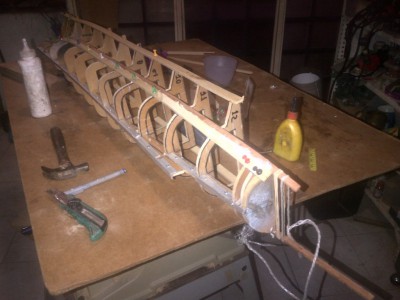

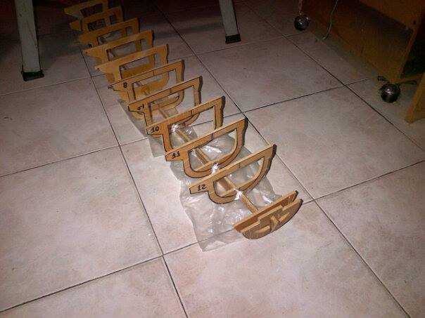

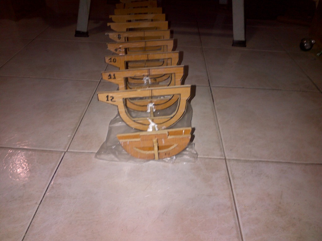

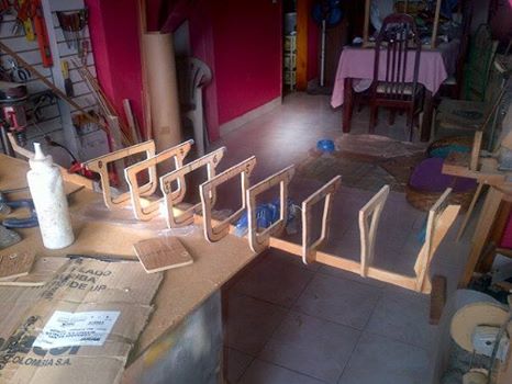

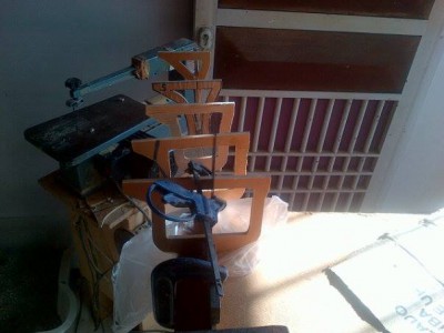

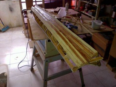

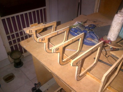

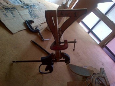

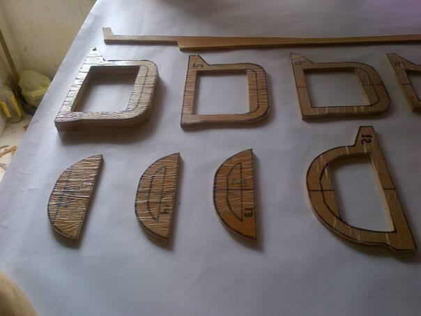

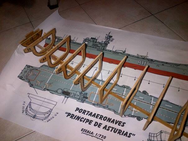

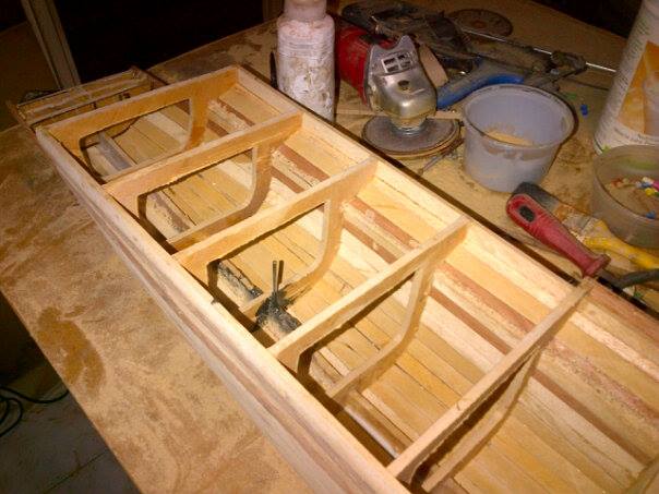

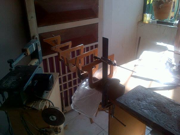

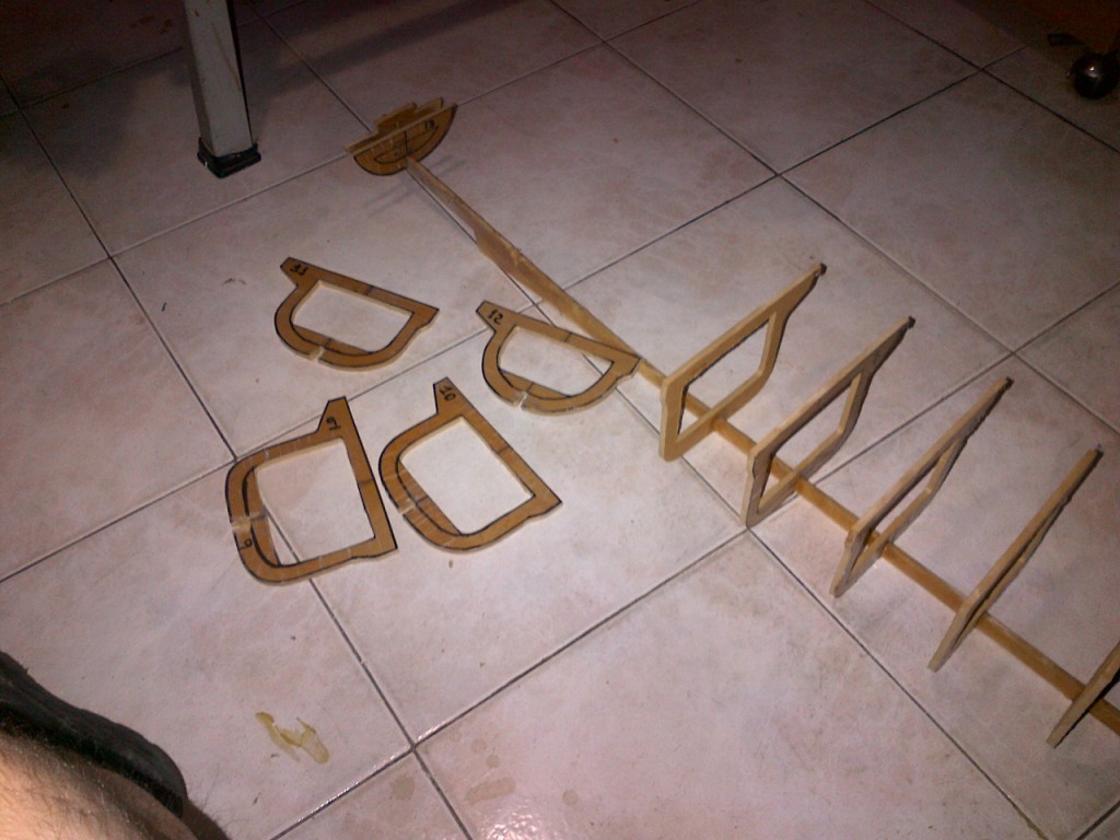

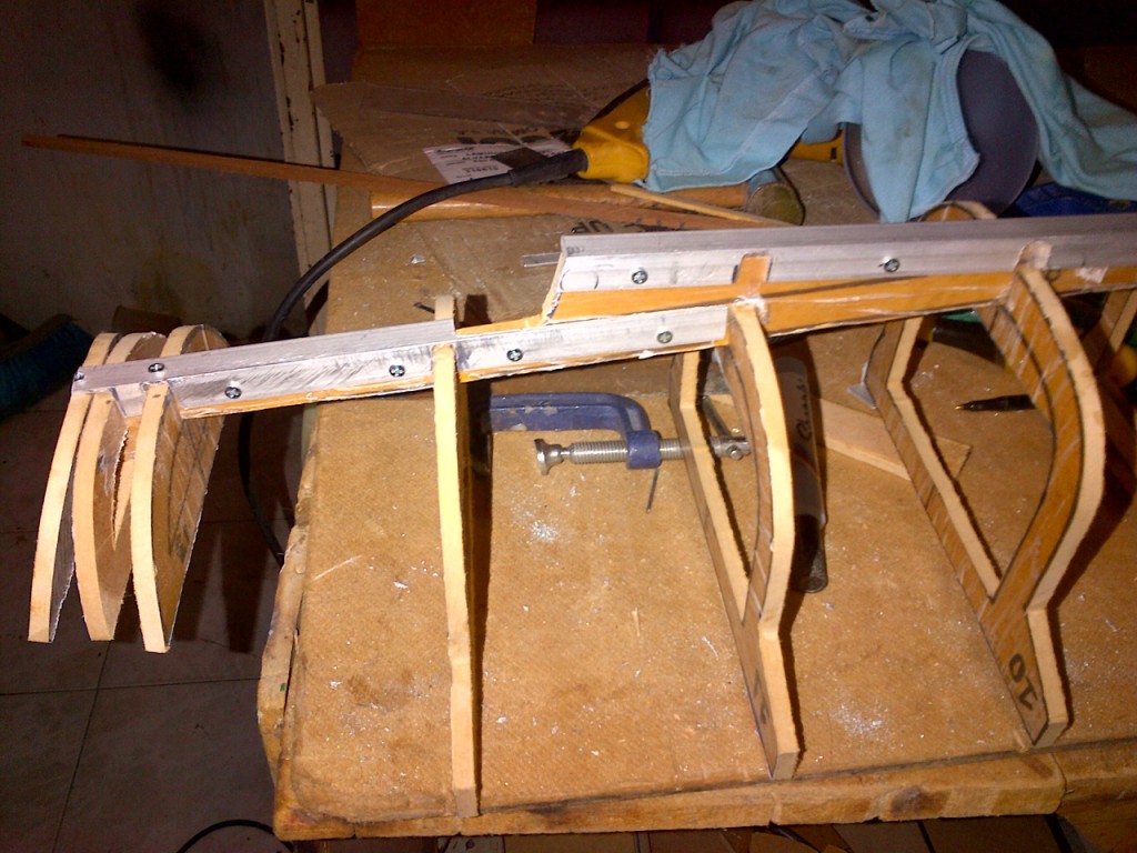

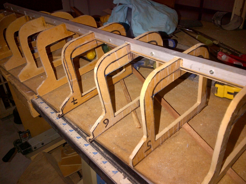

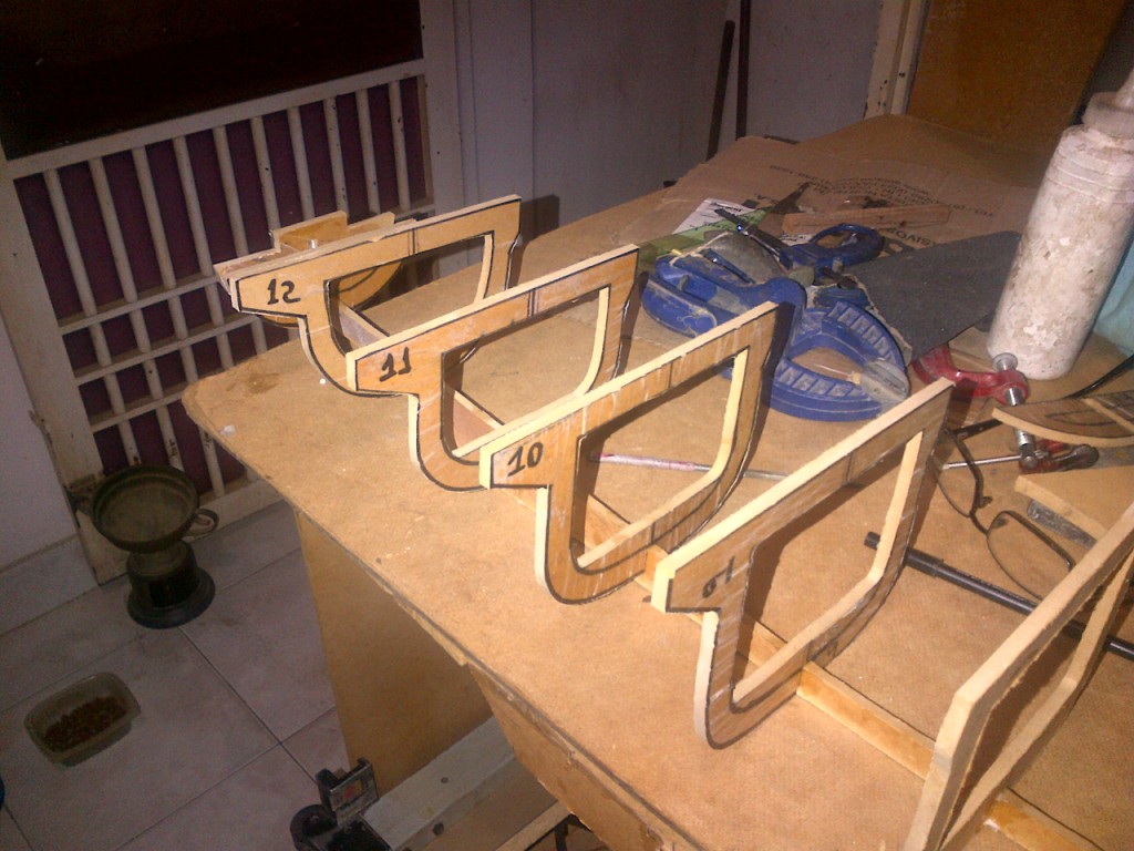

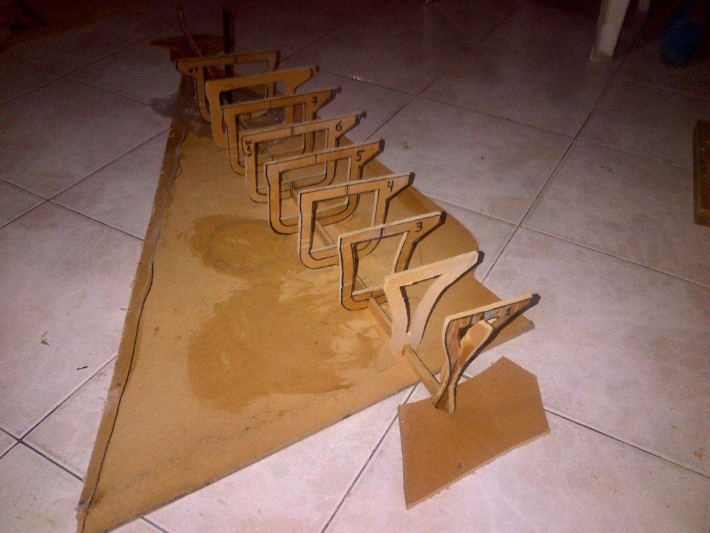

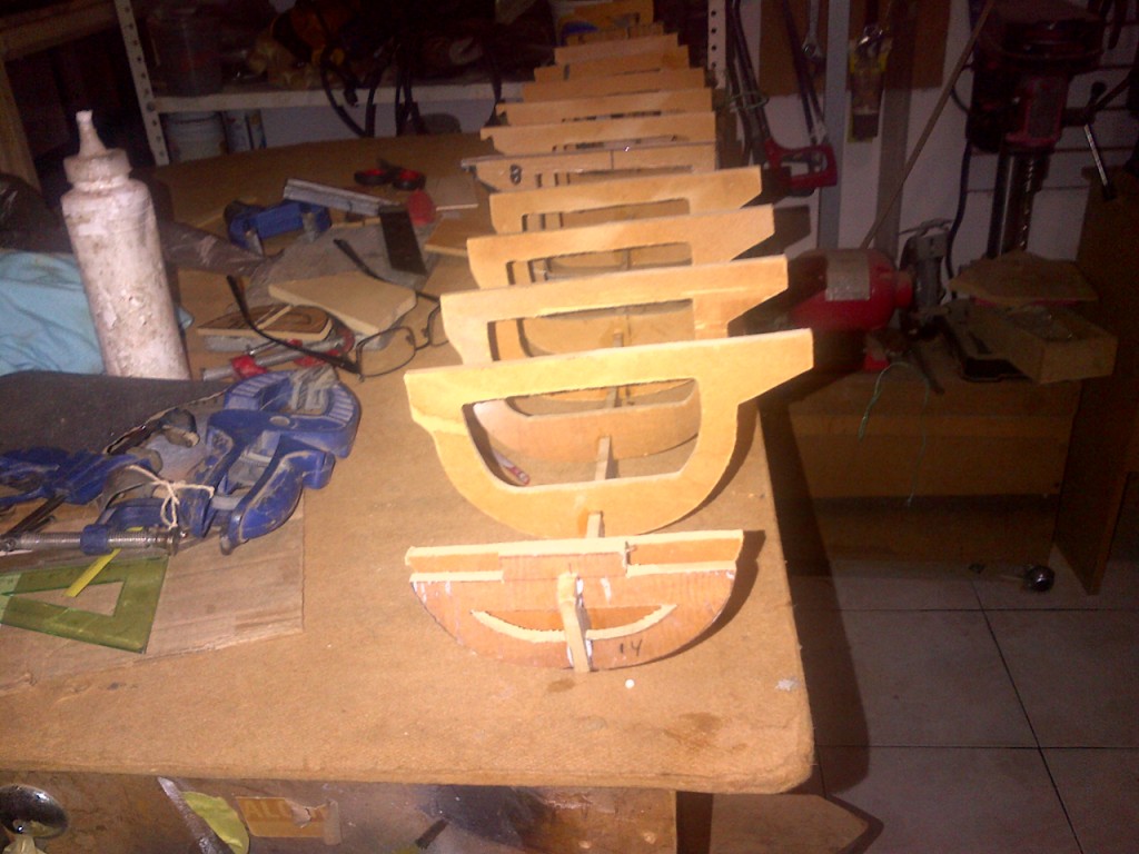

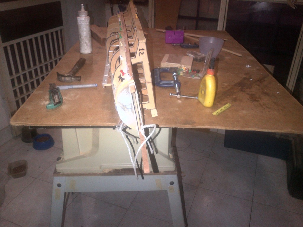

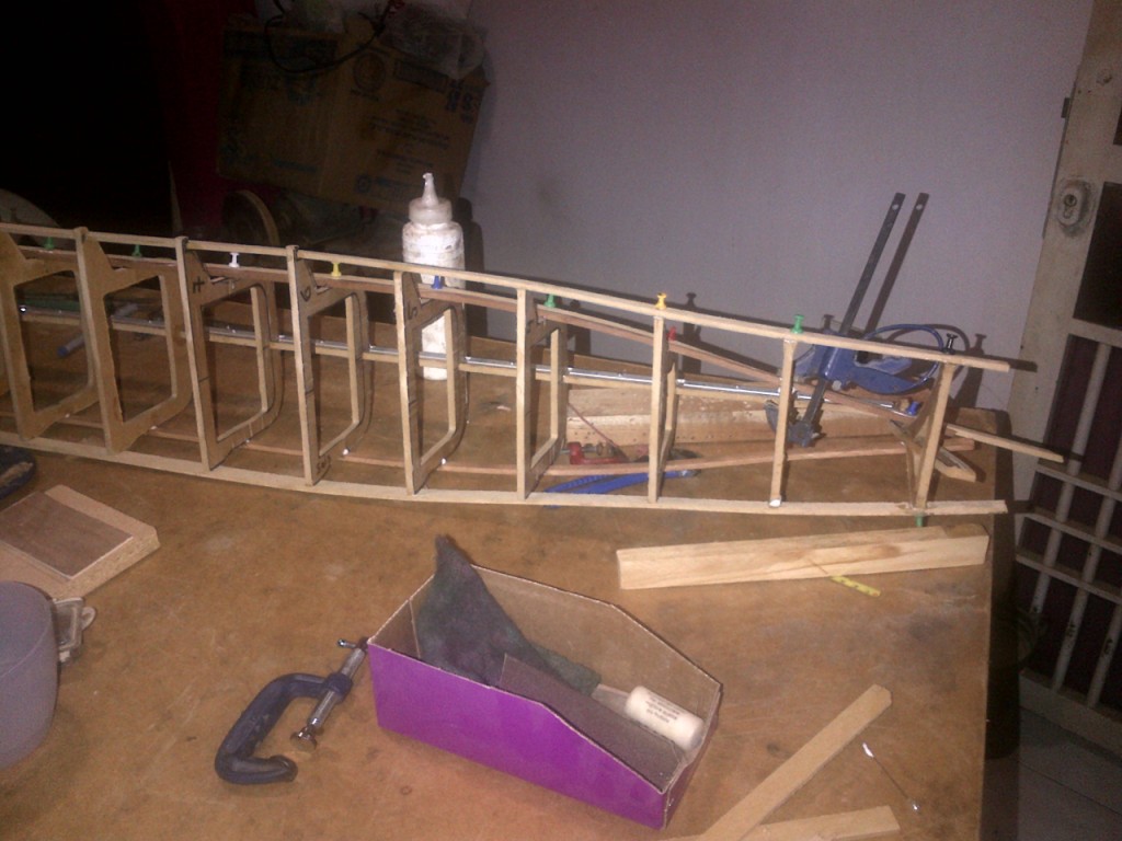

pegando las cuadernas... :wink:

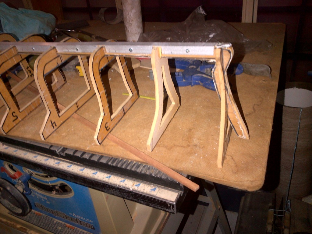

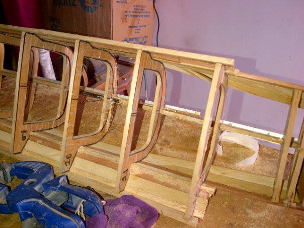

Mensajes: 6438

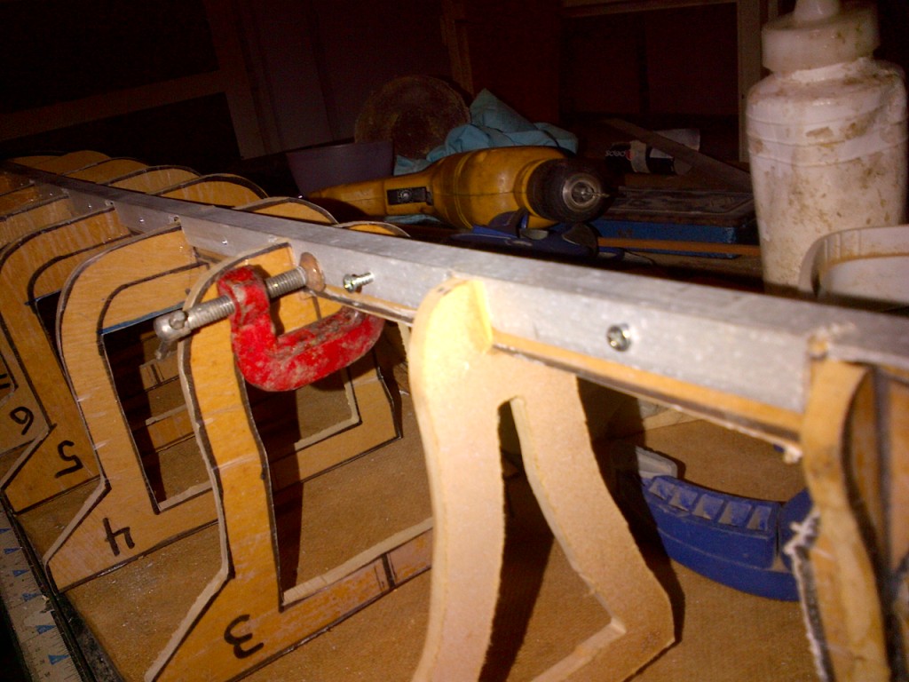

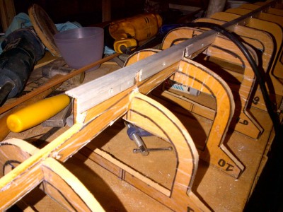

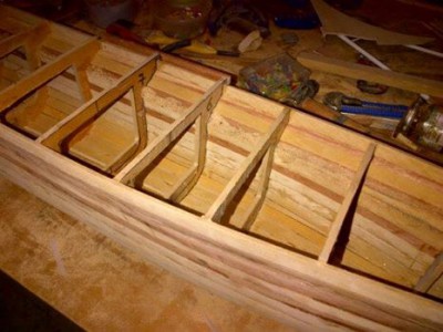

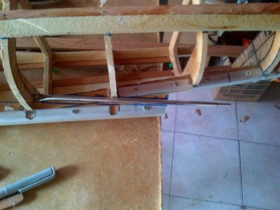

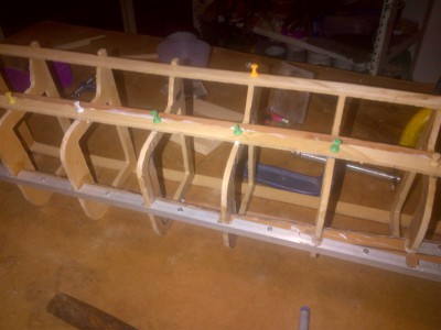

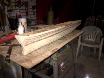

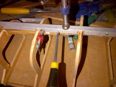

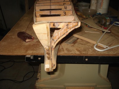

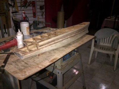

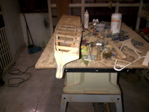

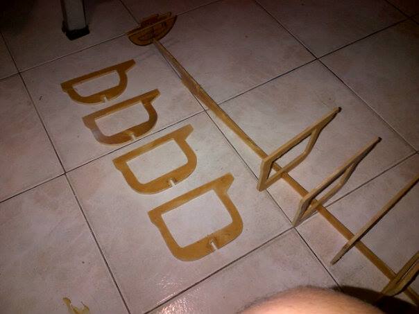

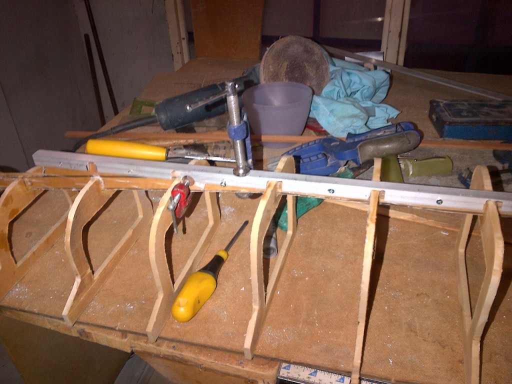

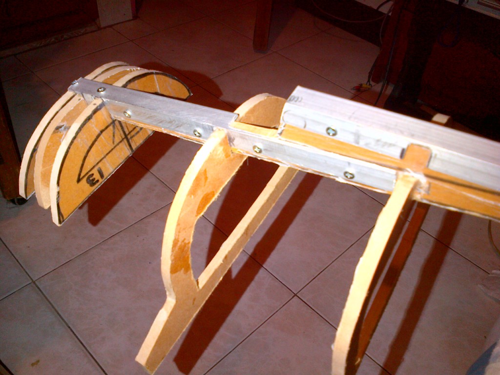

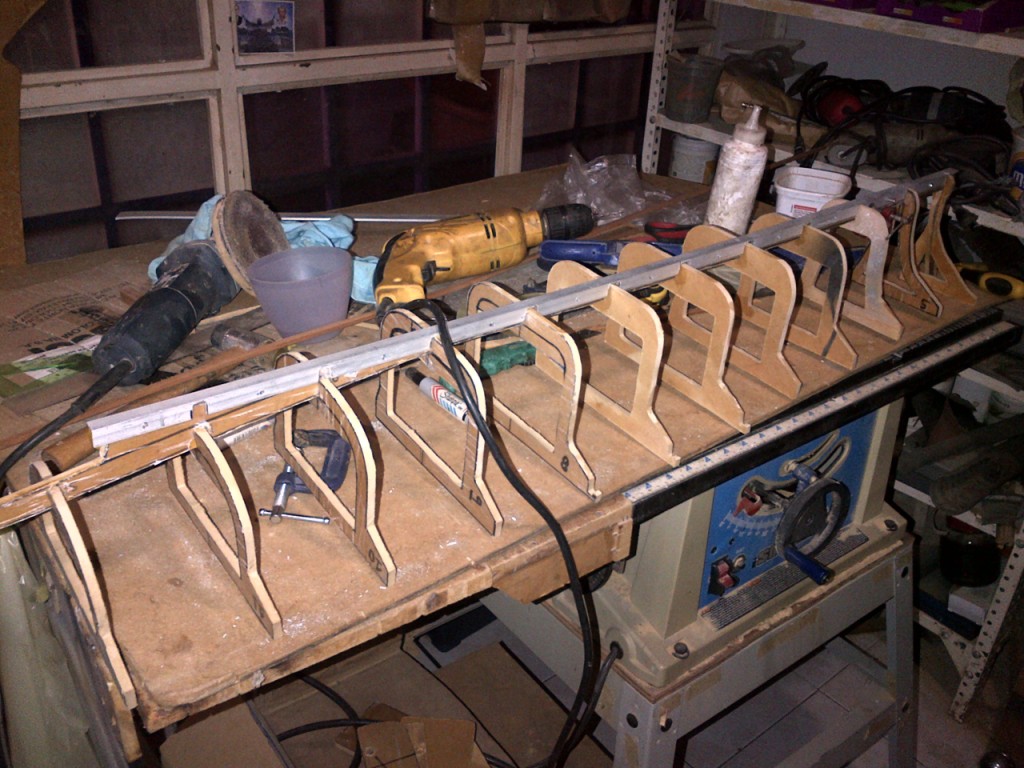

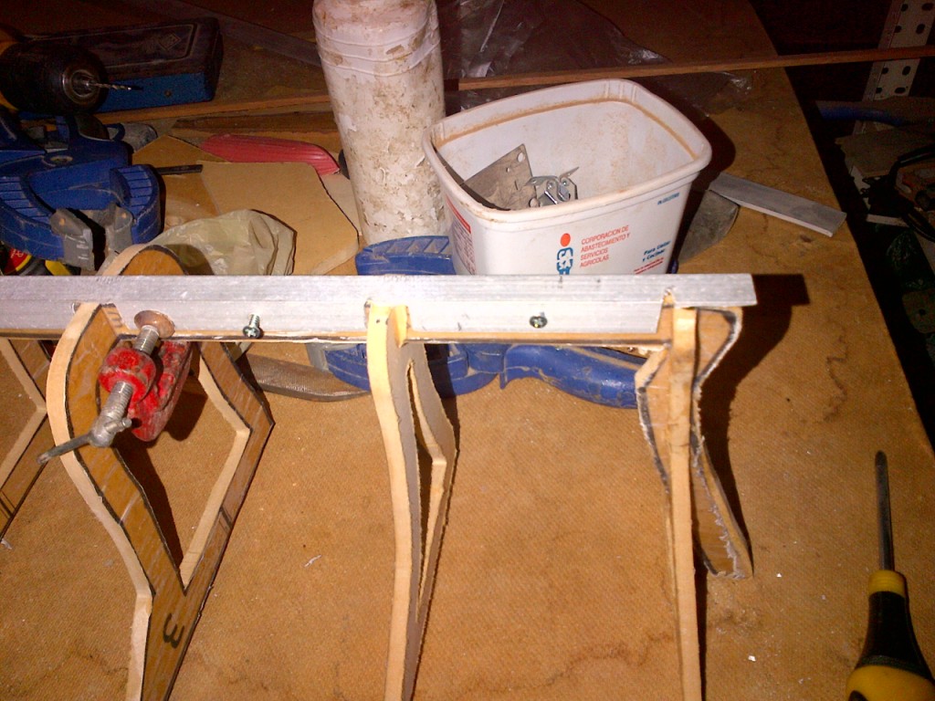

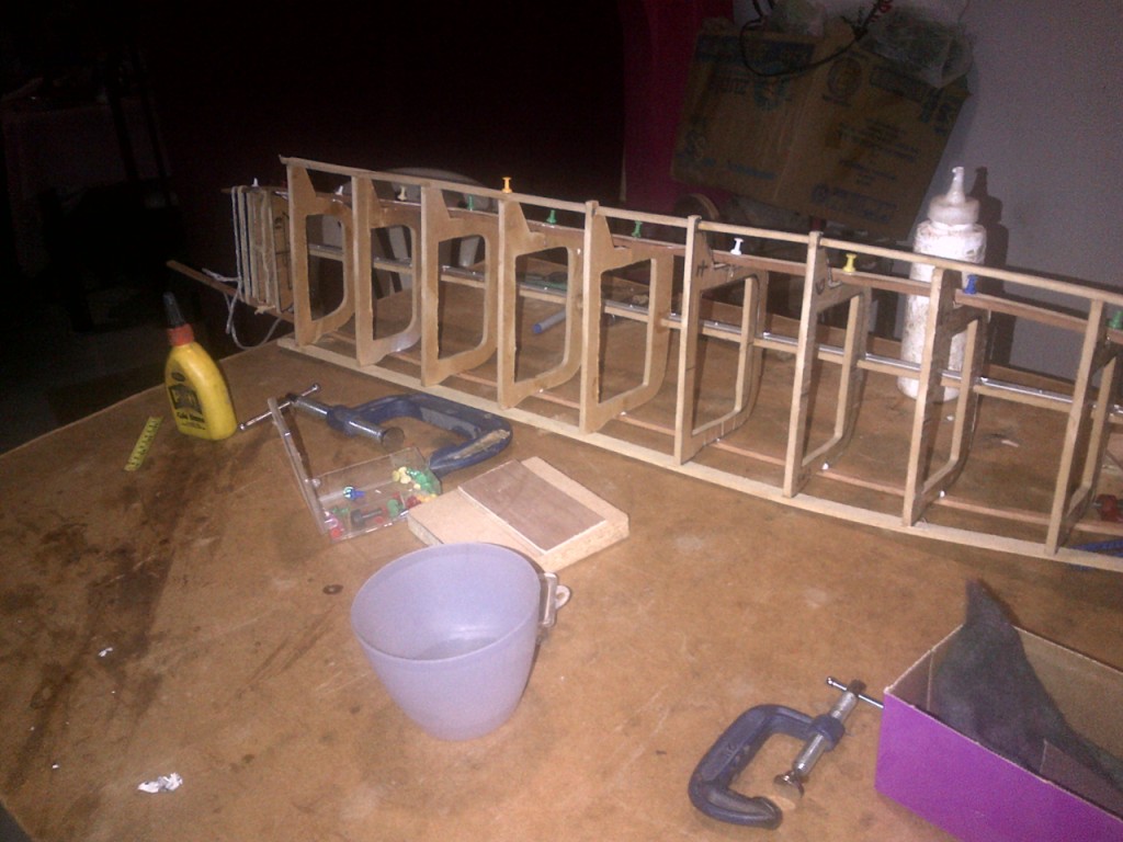

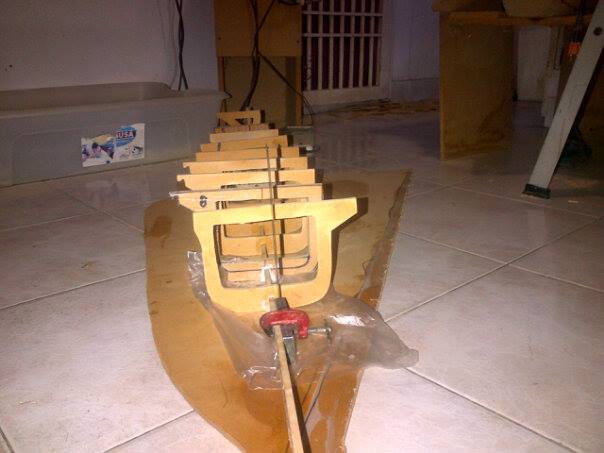

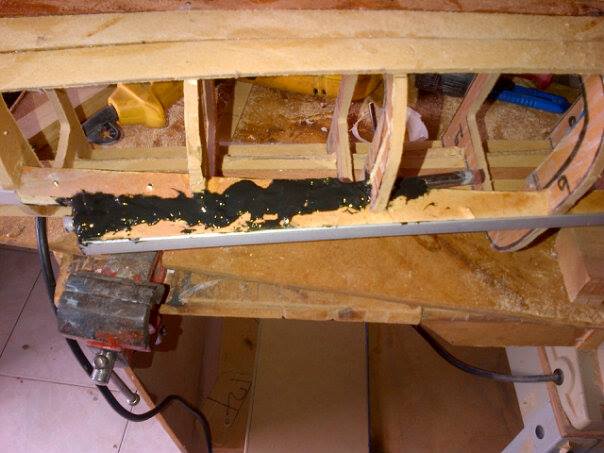

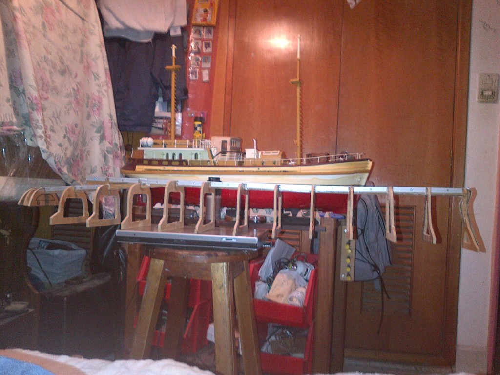

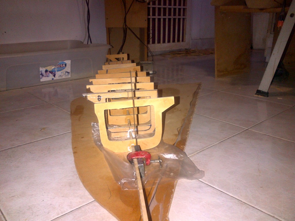

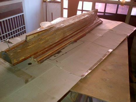

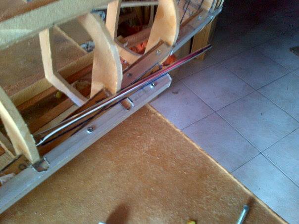

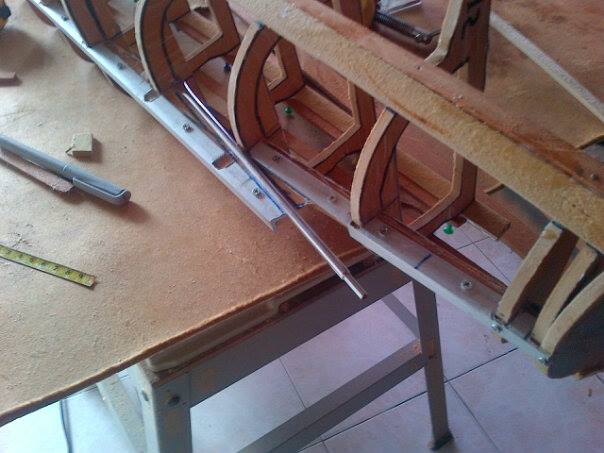

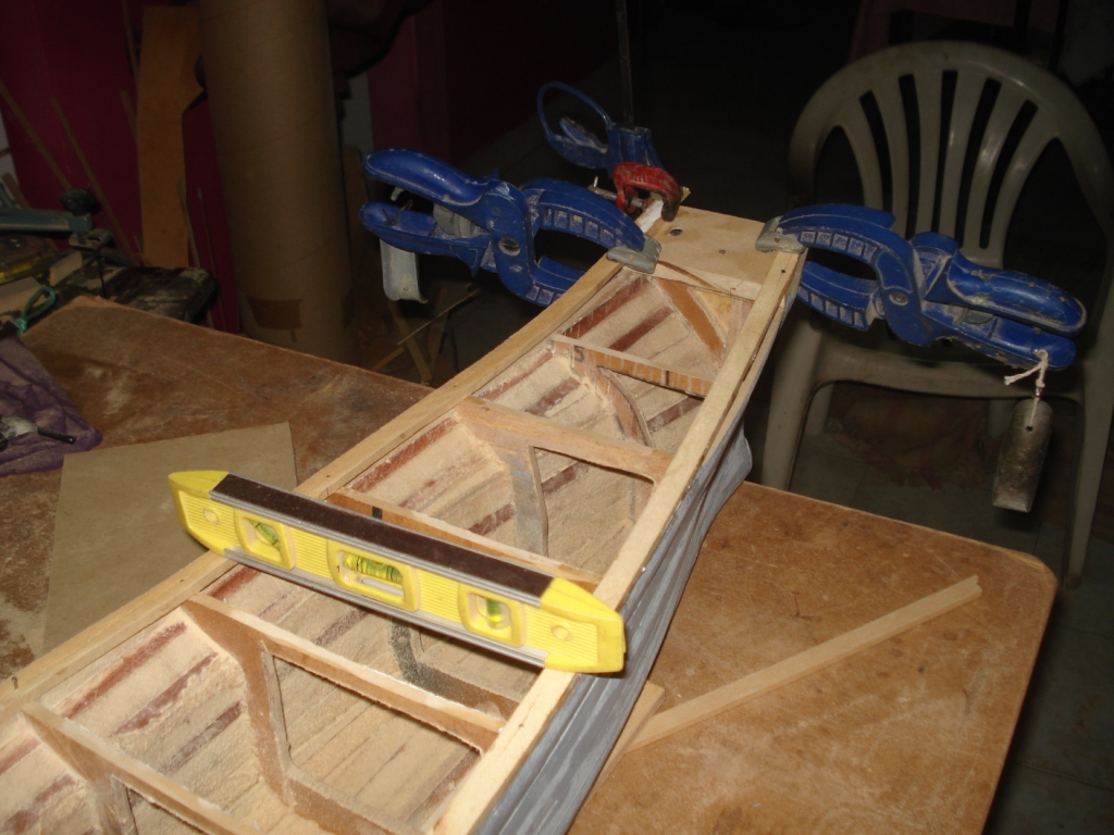

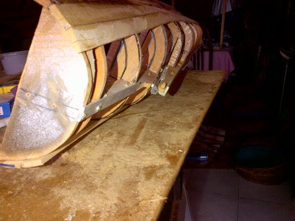

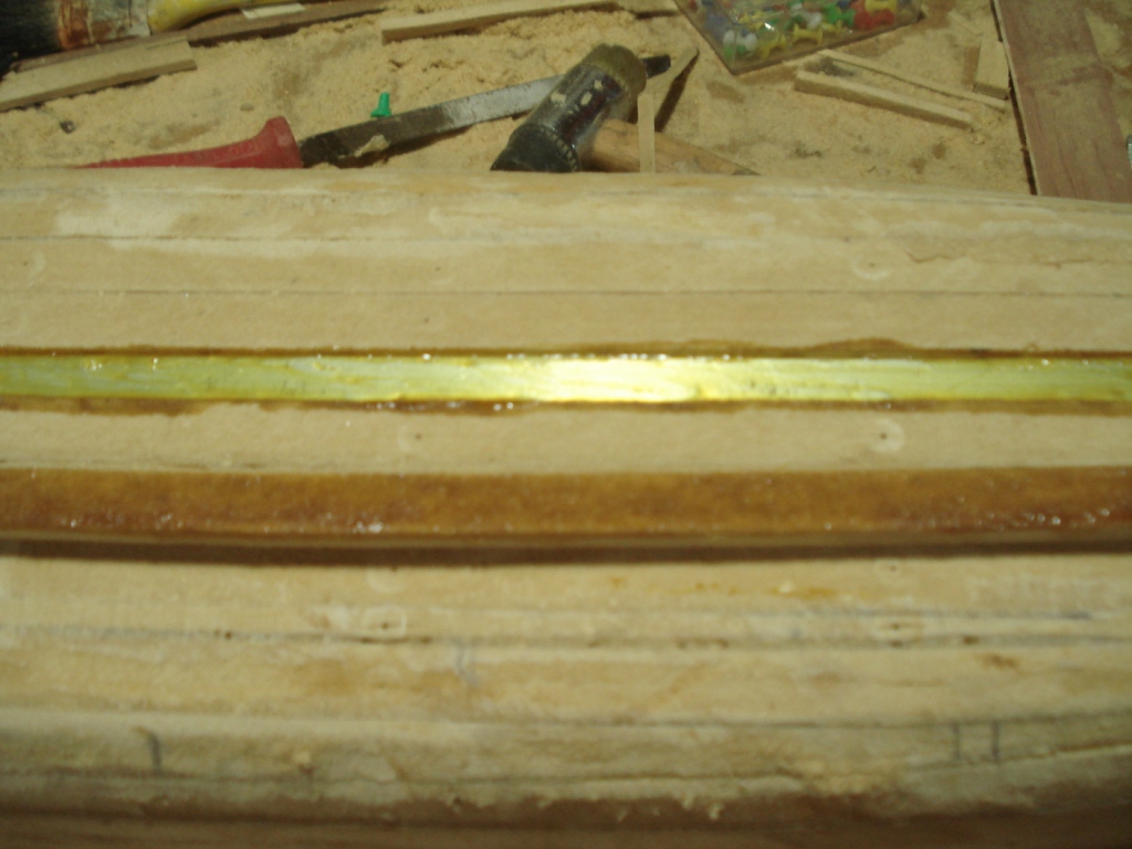

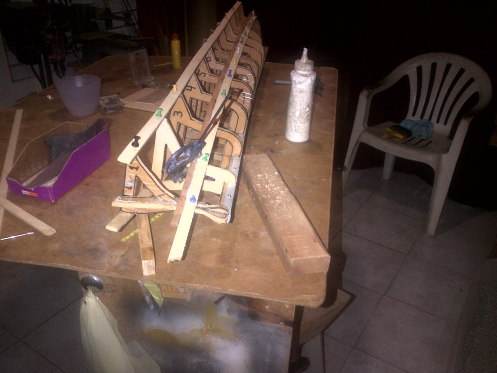

aqui termine de pegar las cuadernas a la quilla, las tres ultimas las habia pegado mal, las desarme y coloque como el plano, y estoy reforzando la quilla con una barra de aluminio..

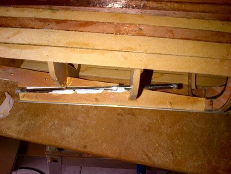

Mensajes: 6438

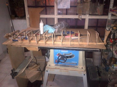

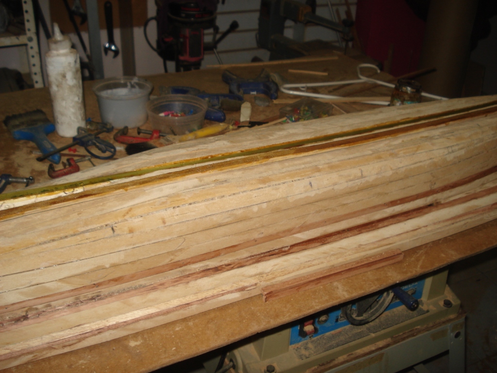

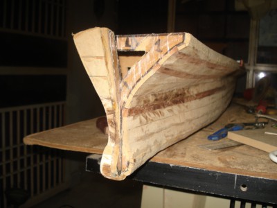

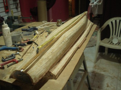

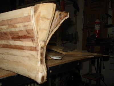

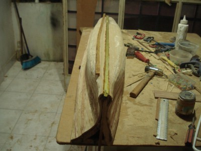

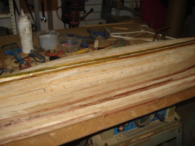

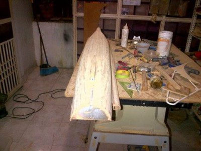

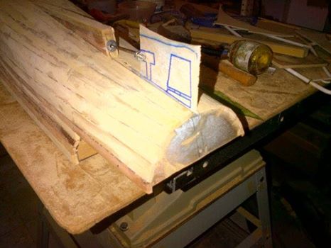

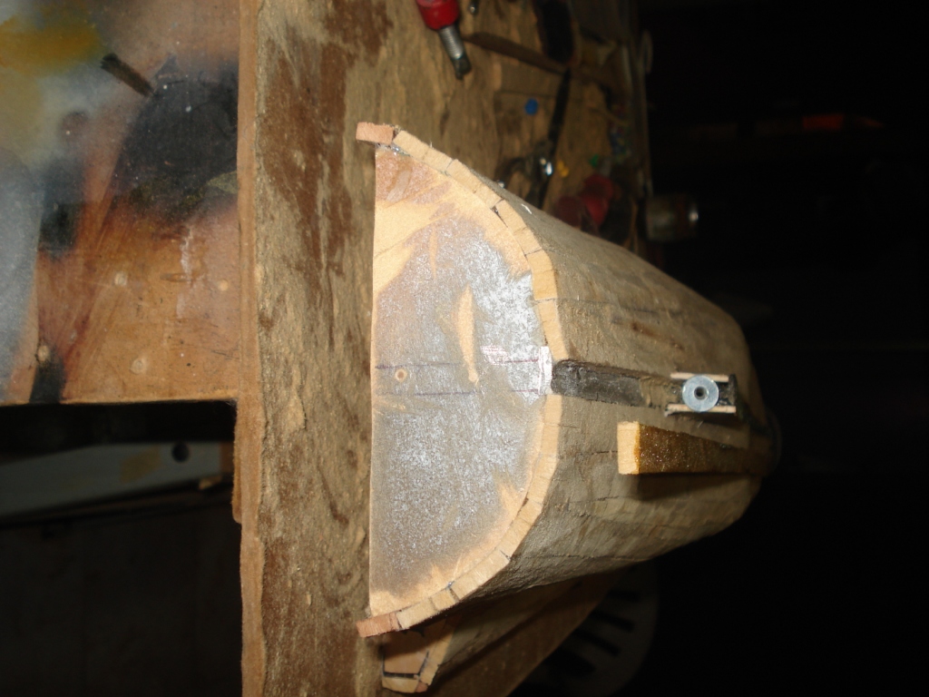

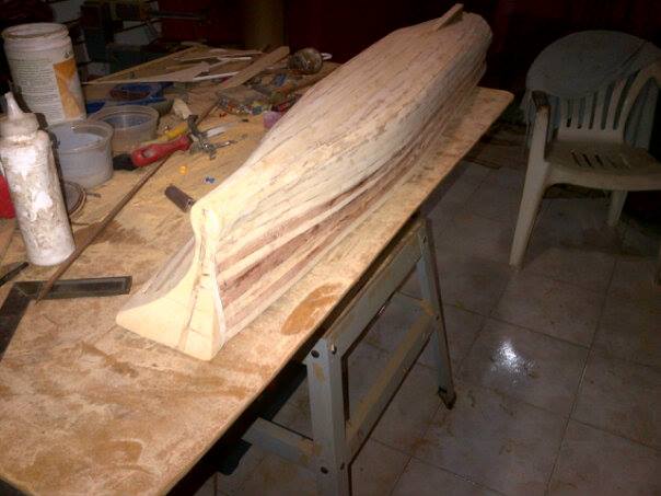

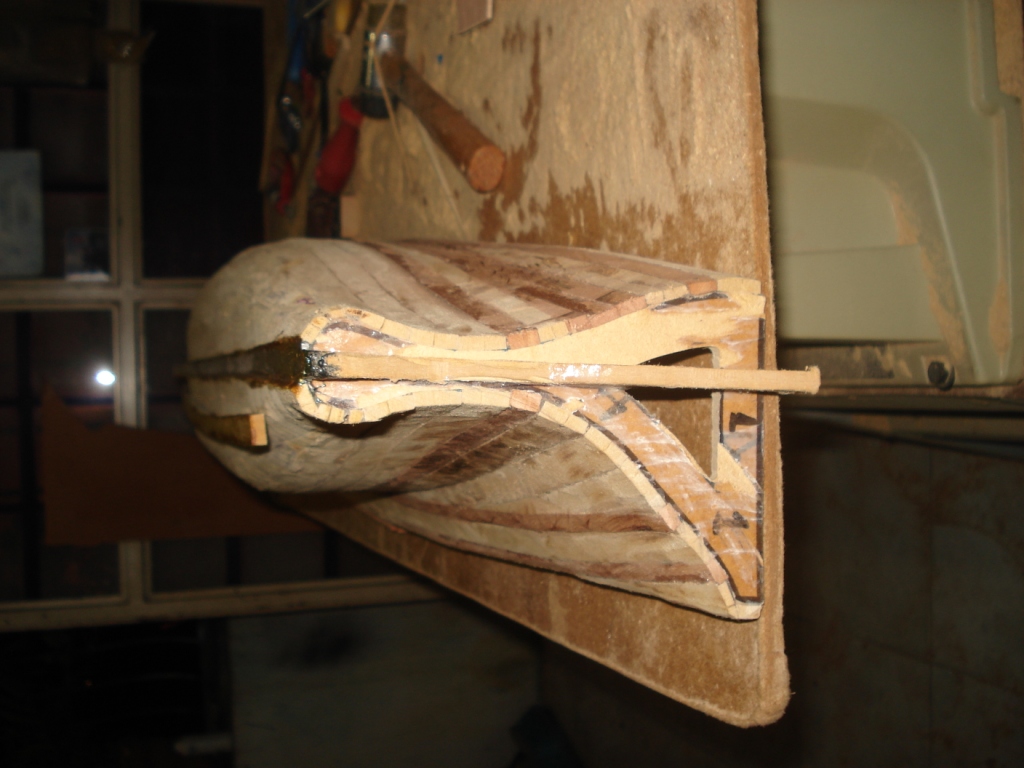

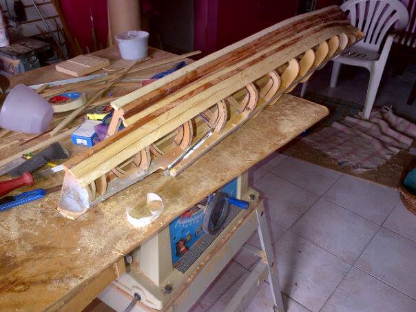

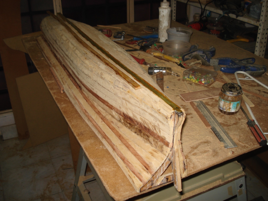

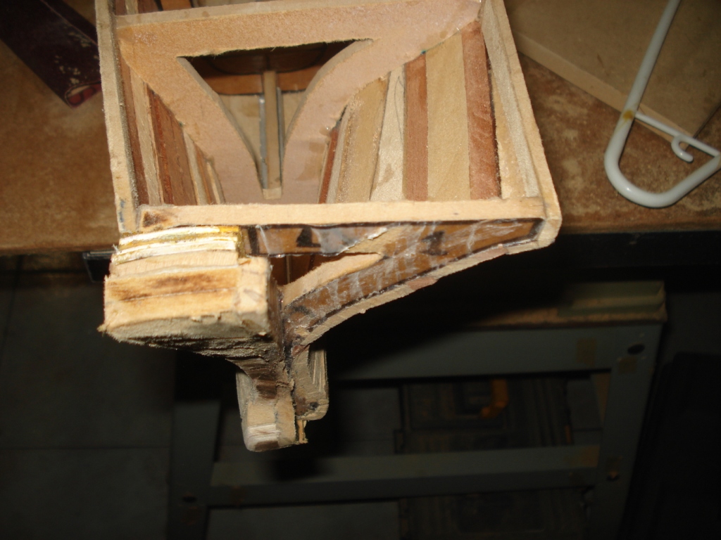

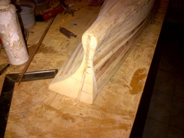

las fotos las tengo desordenadas un poco, por si se me va una que no lleve secuencia, aqui pues no hay mucho que mostrar, coloque la bocina y estoy forrando el casco....
:wink: :wink:

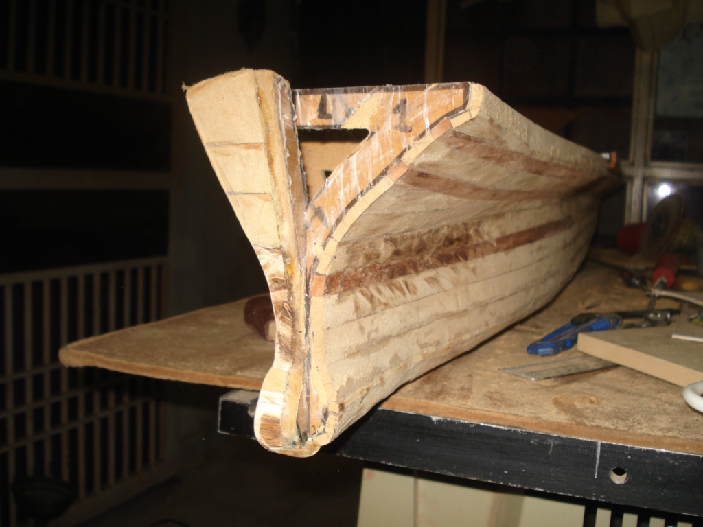

Mensajes: 6438

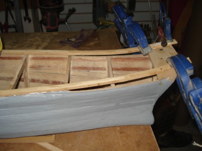

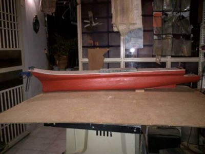

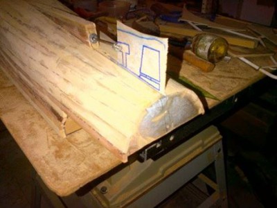

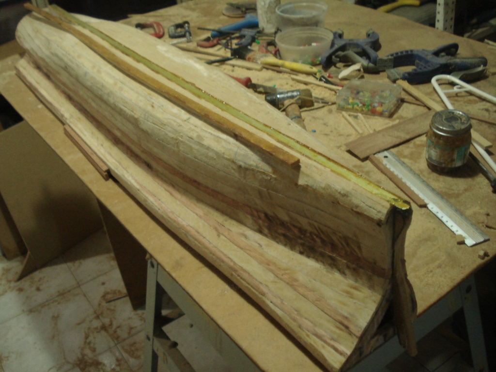

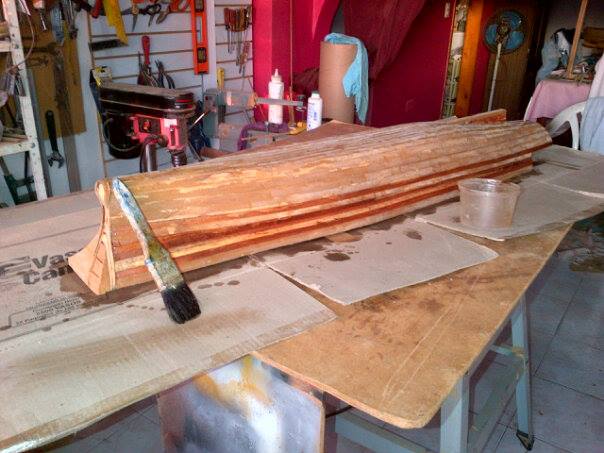

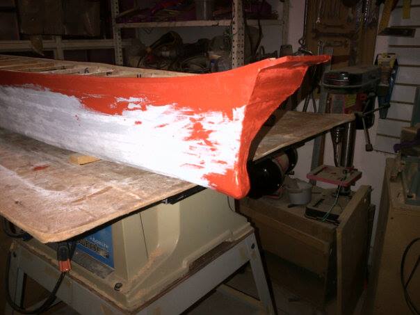

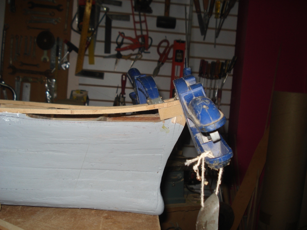

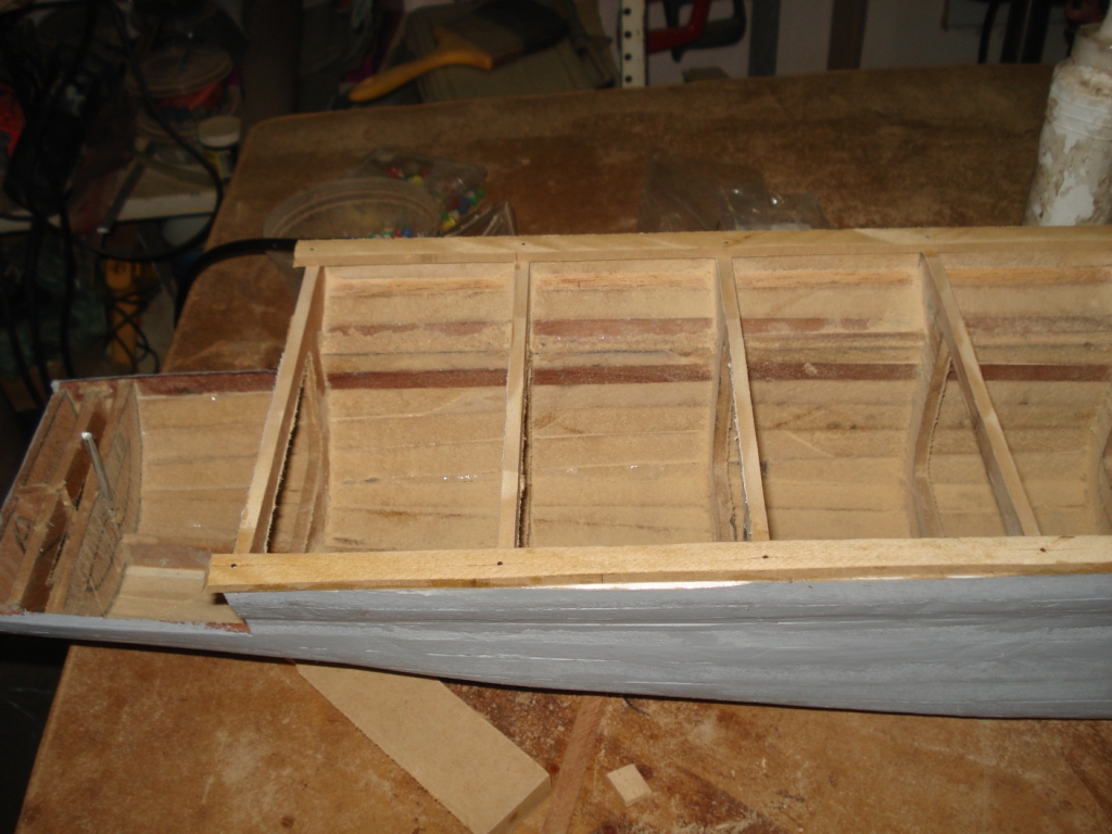

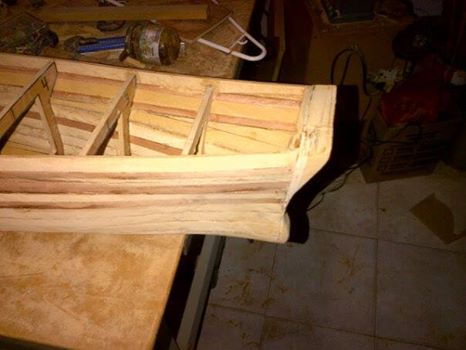

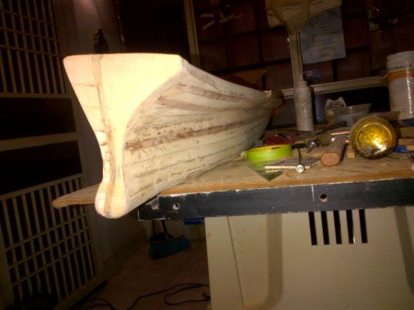

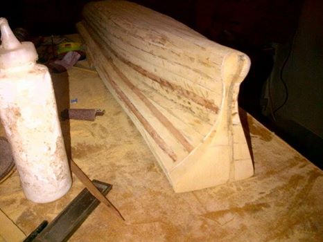

forrada la proa y casco :wink: :wink: :wink: :wink:

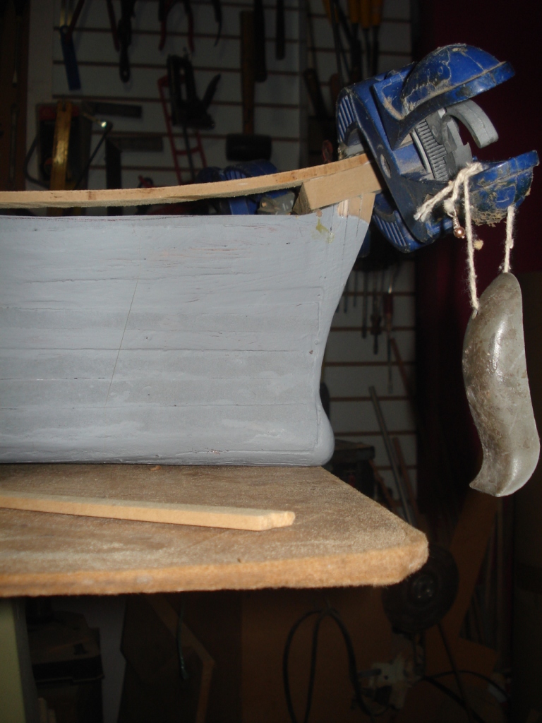

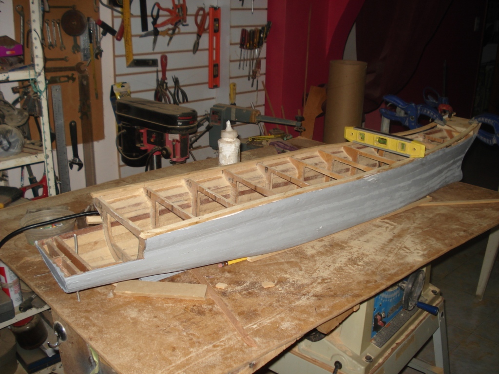

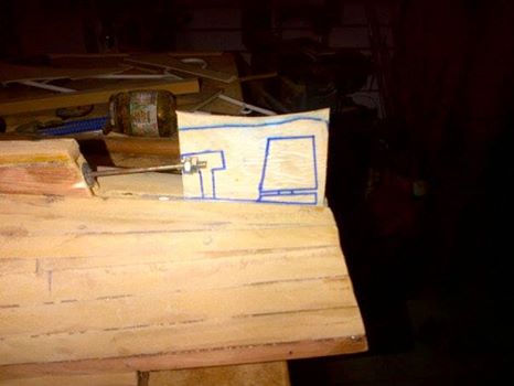

Mensajes: 6438

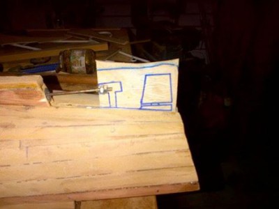

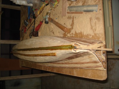

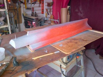

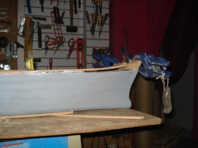

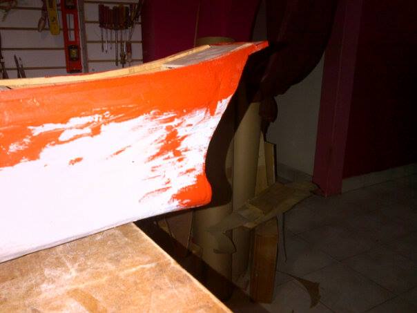

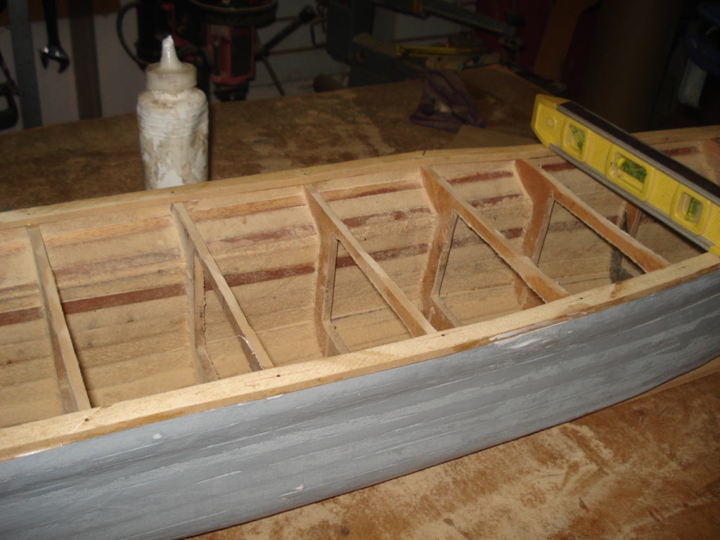

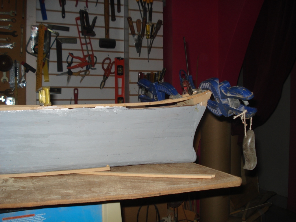

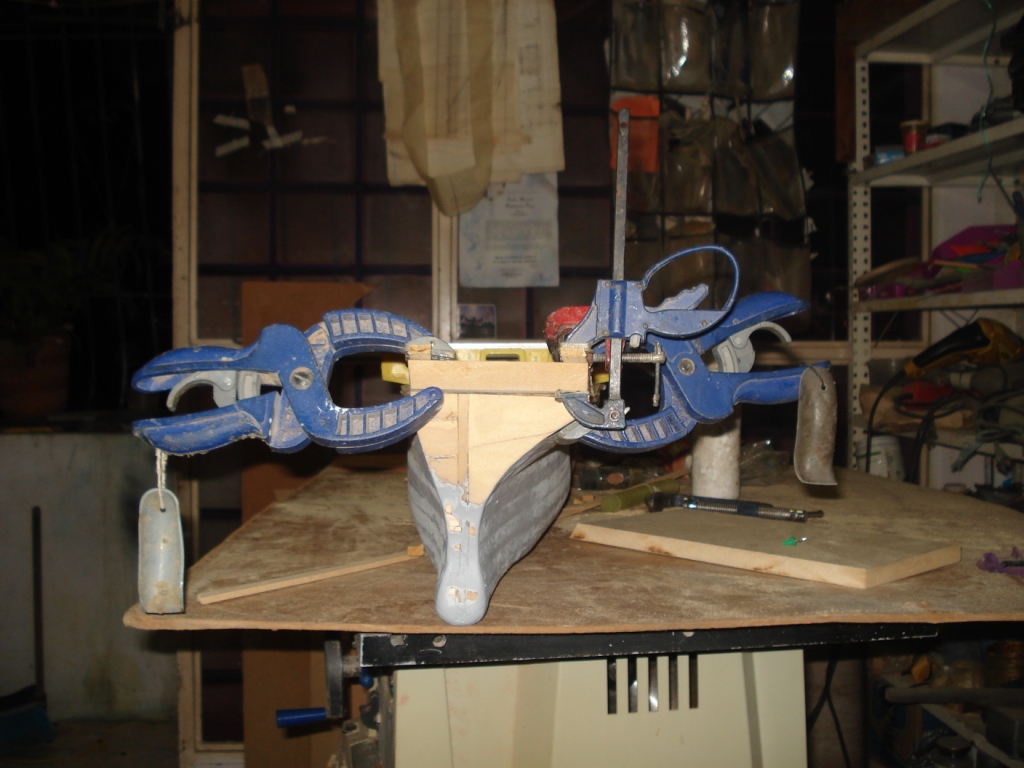

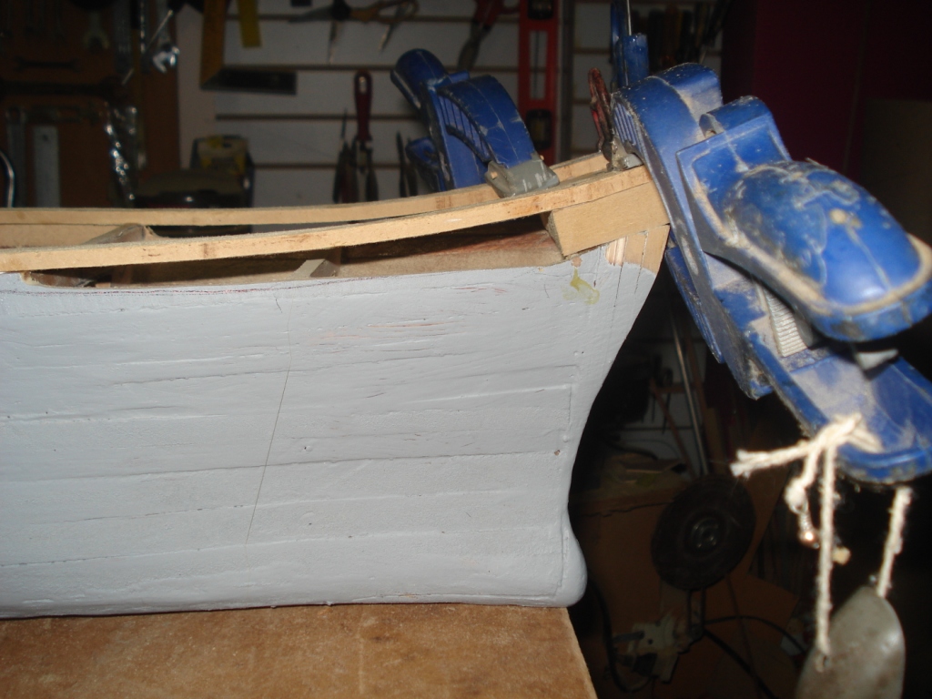

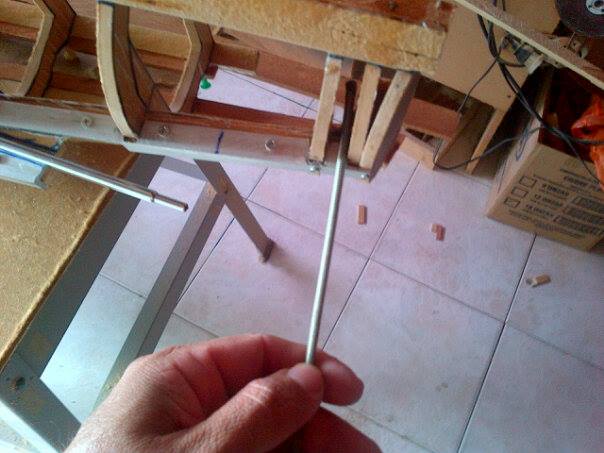

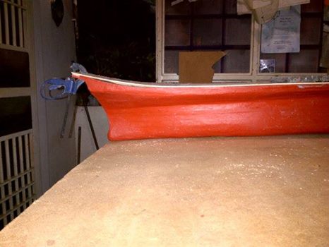

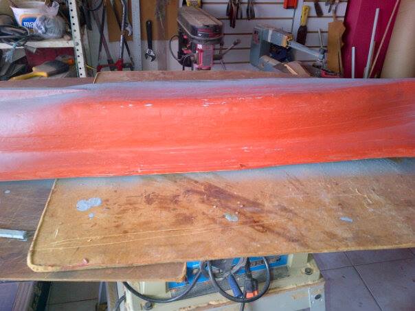

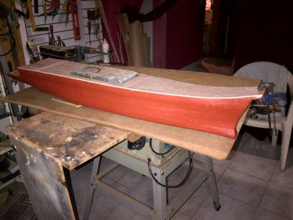

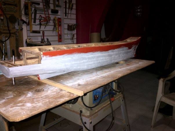

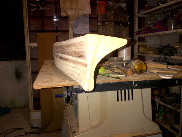

el casco le di un sellado con una goma que usan para aplicar a las bolsas timbradas, es como un sellador o laca, luego levante mas la proa, y marque y perfore para el timon... :wink: :wink: :wink:

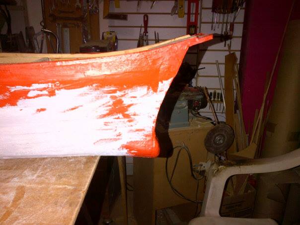

Mensajes: 6438

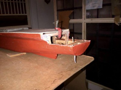

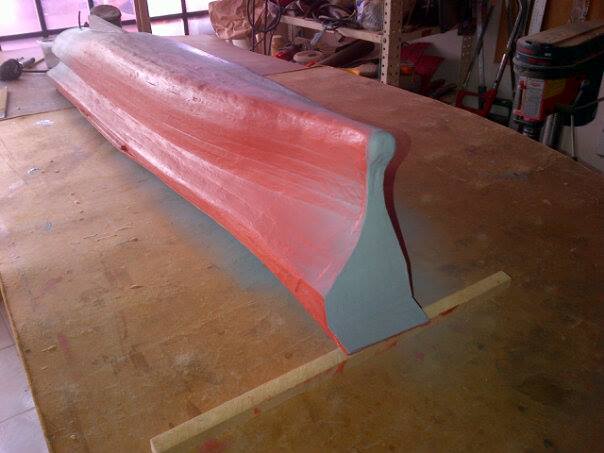

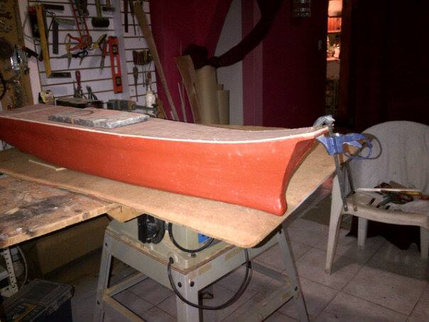

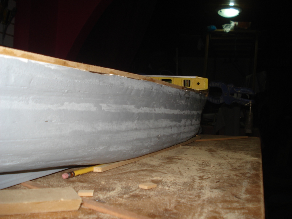

luego de subir la proa, macille con macilla de retoque, aplique fondo gris, y volvi a macillar, dejare secar unos dos o tres dias y lijare... :wink: :wink: :wink:
Mensajes: 6438

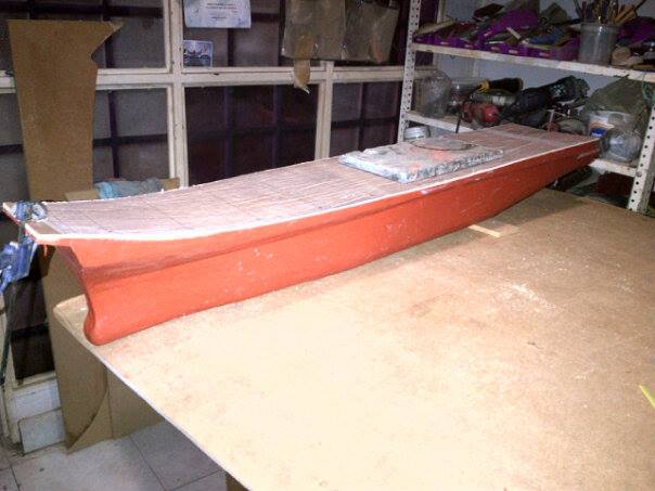

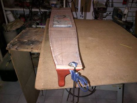

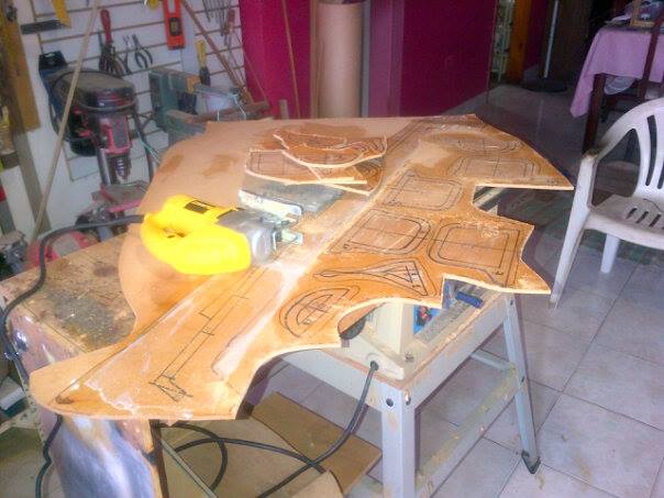

bueno hasta hoy domingo asi va el portaaviones, aun no me llegan las fotos que me iban a enviar, tampoco quiero ser canson en pedirlas, si hay algun compañero que tenga algunas fotos de los datalles del barco, que me las pueda pasar, me caerian de perla, pues las que he conseguido por internet, son tomadas de lejos y no se aprecian bien los detalles..

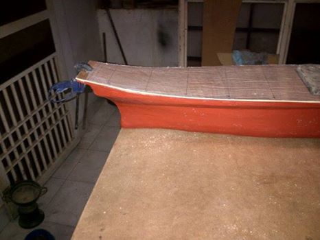

a corte la cubierta principal tambien..
Saludos... :wink: :wink: :wink:
