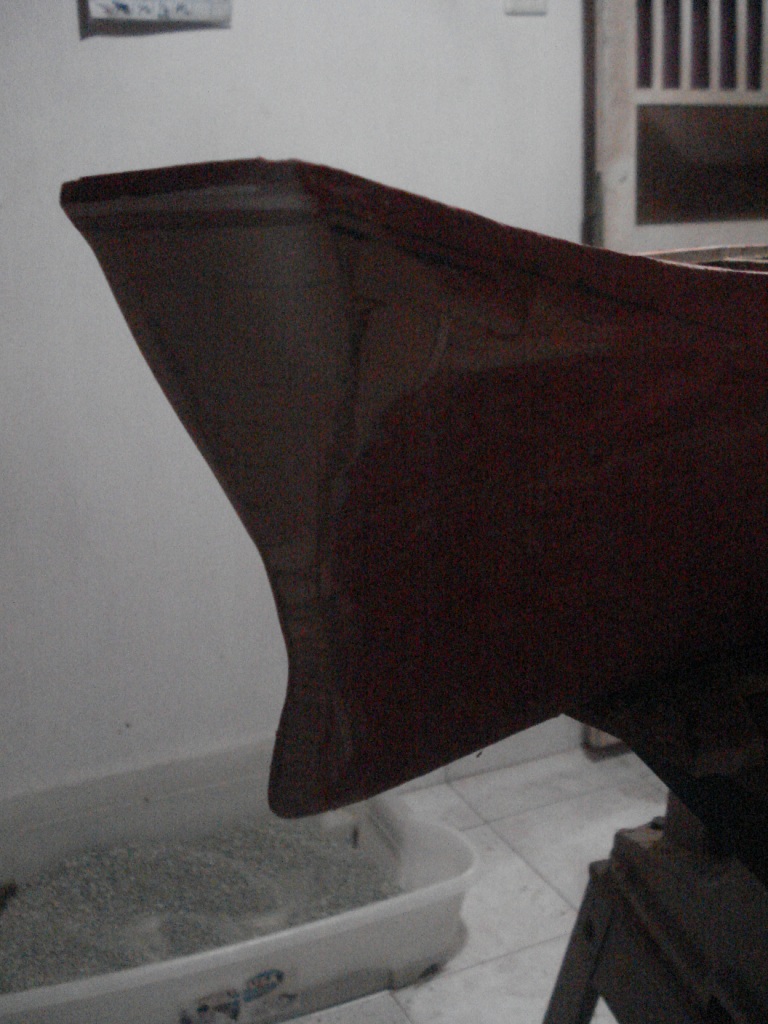

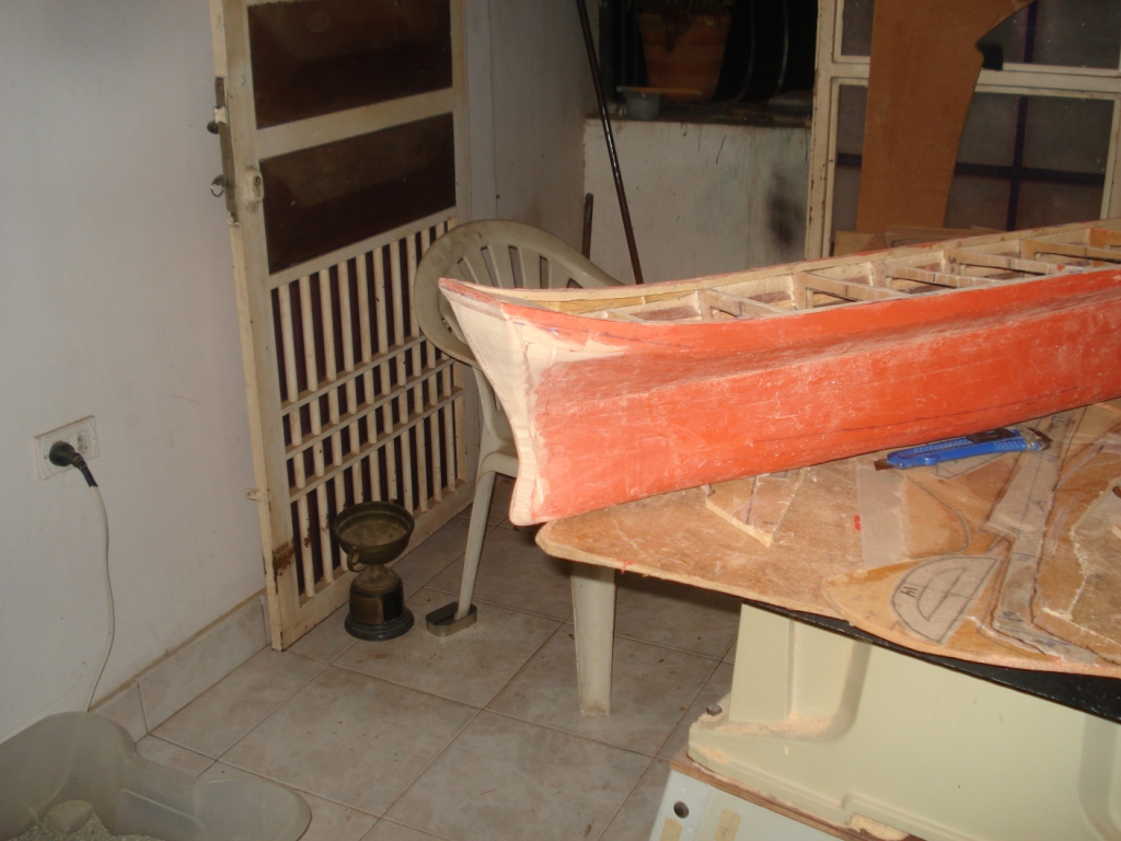

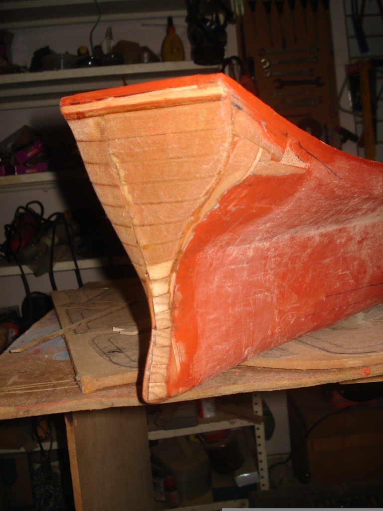

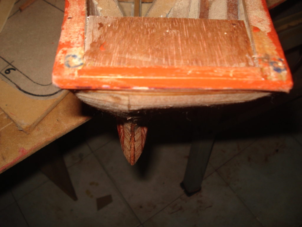

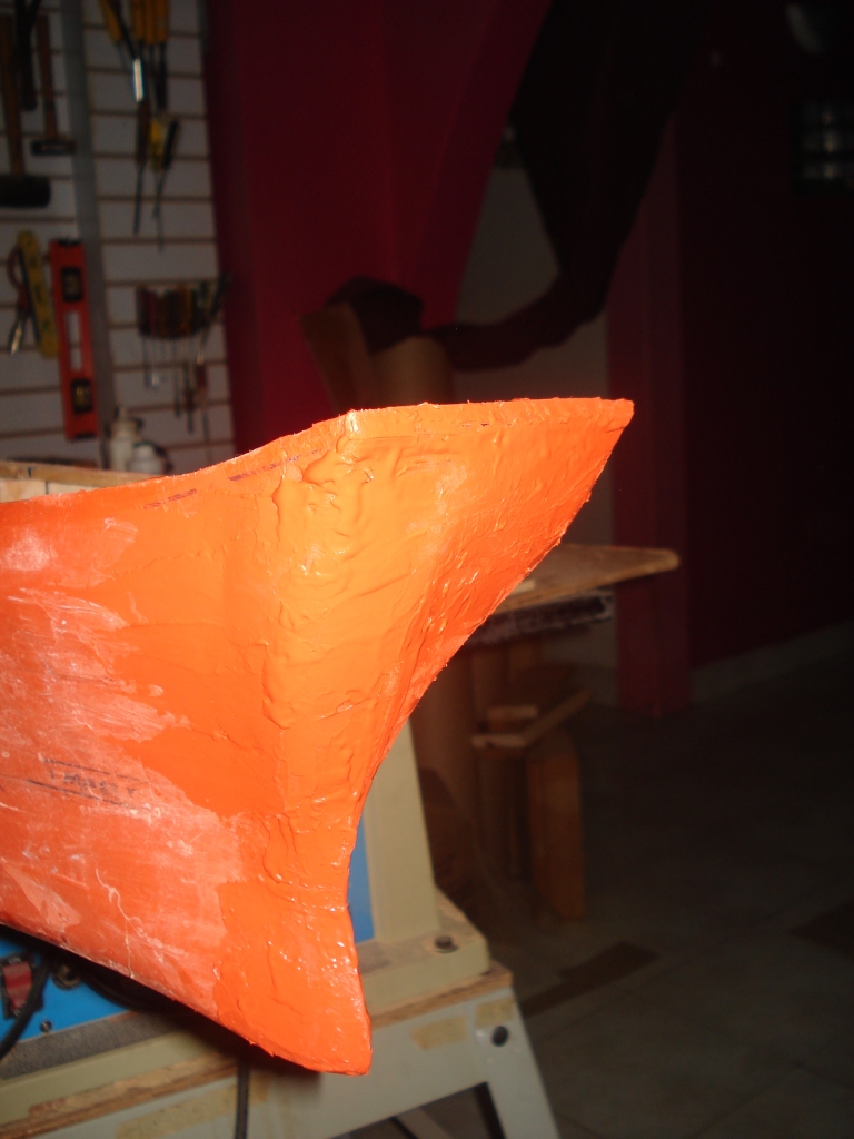

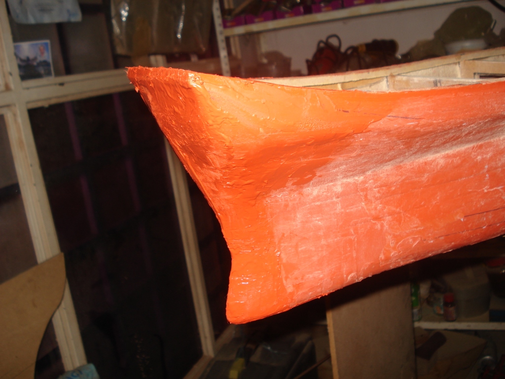

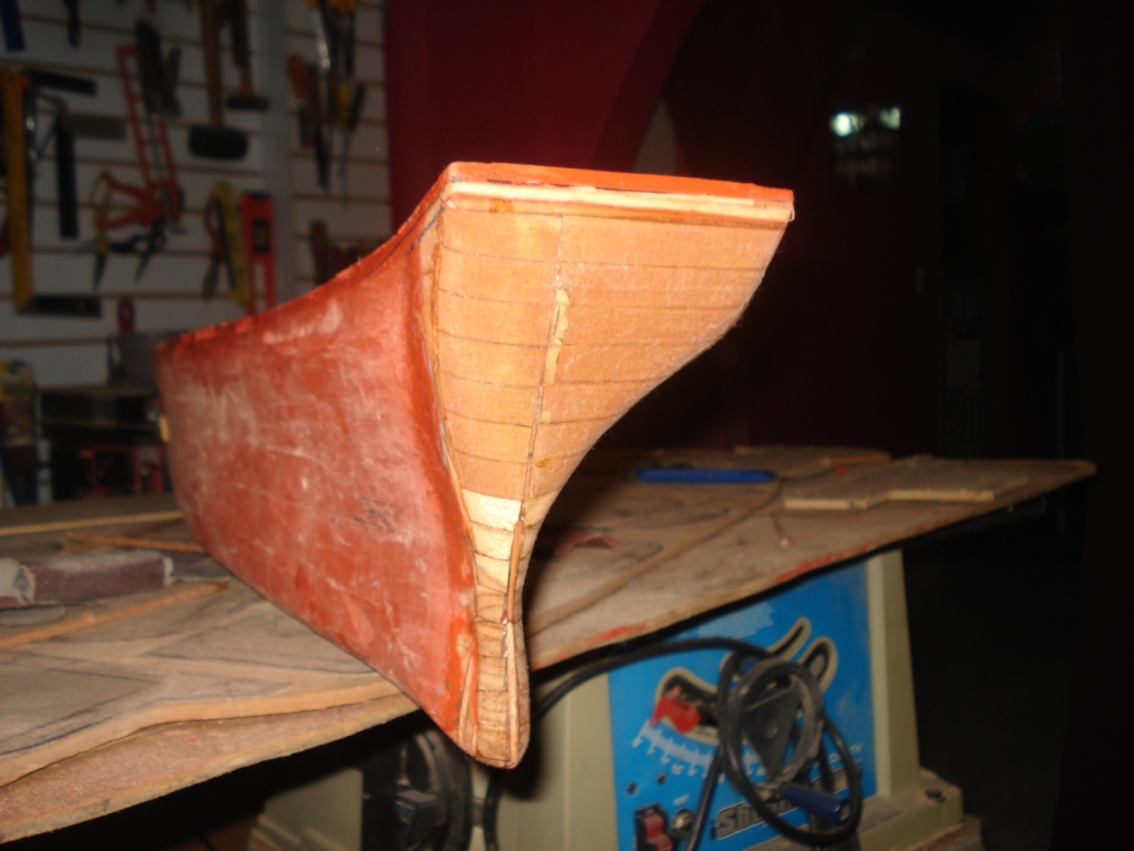

luego de la lija, un poco de sellador, y veremos que les parece, este modelo es de tan solo 120 cm, he notado que entre mas grande la eslora, se ve mas bonita y grande la proa... ya no se que mas hacerle, creo que mejoro un poco...

Bien Gerardo, lo conseguiste, antes parecía una mierda y ahora lo es.

Pero...no lo lo comenzaras hacer de nuevo?? no entiendo nada :?

araola escribió:Bien Gerardo, lo conseguiste, antes parecía una mierda y ahora lo es.

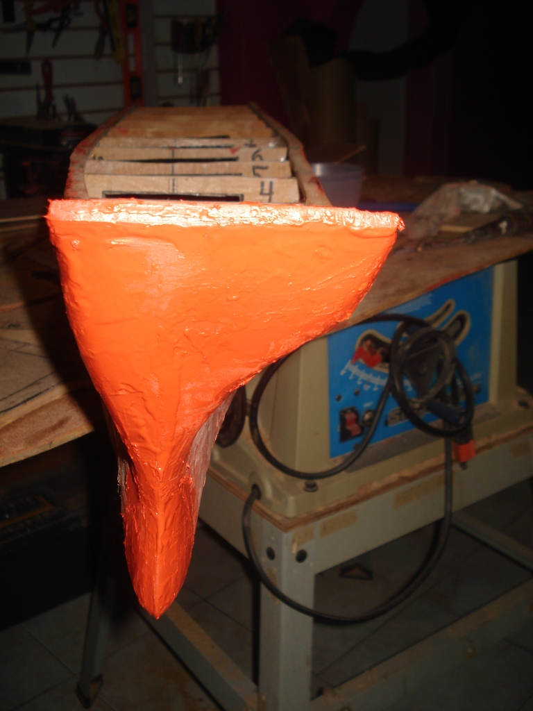

huf Maestro Araola, menos mal y pude arreglarlo, y ya es mas pasable y me alegra mucho que me halla salido bien el relleno, y eso lo debo a sus observaciones, que nos ayudan mucho para mejorar nuestros modelos......
un abrazo...

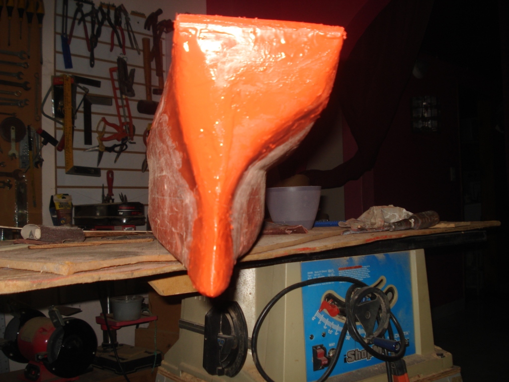

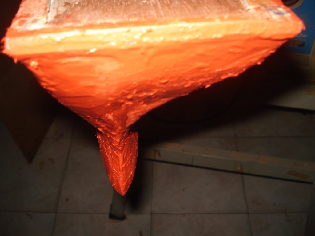

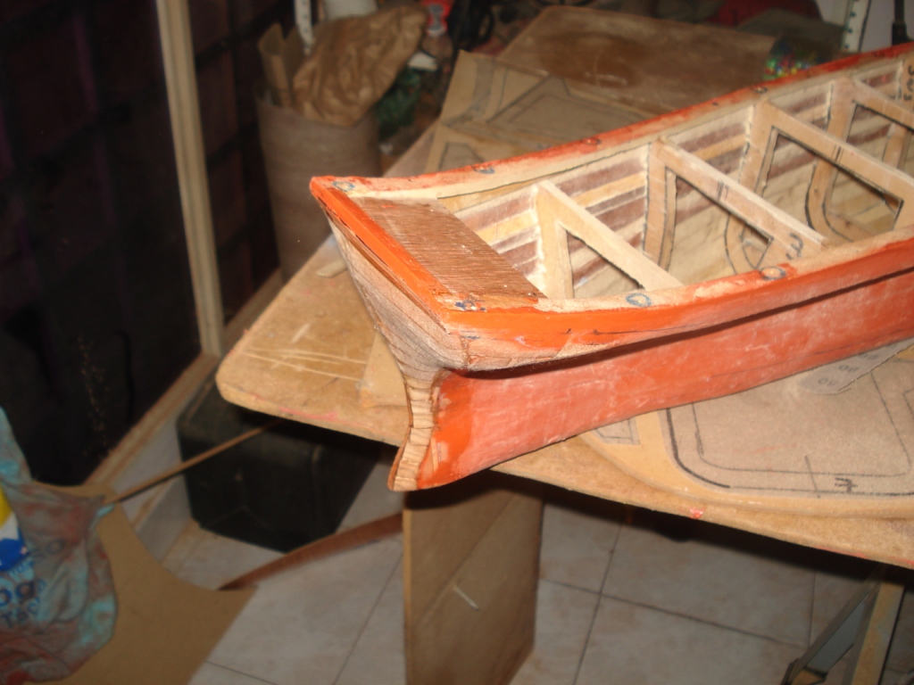

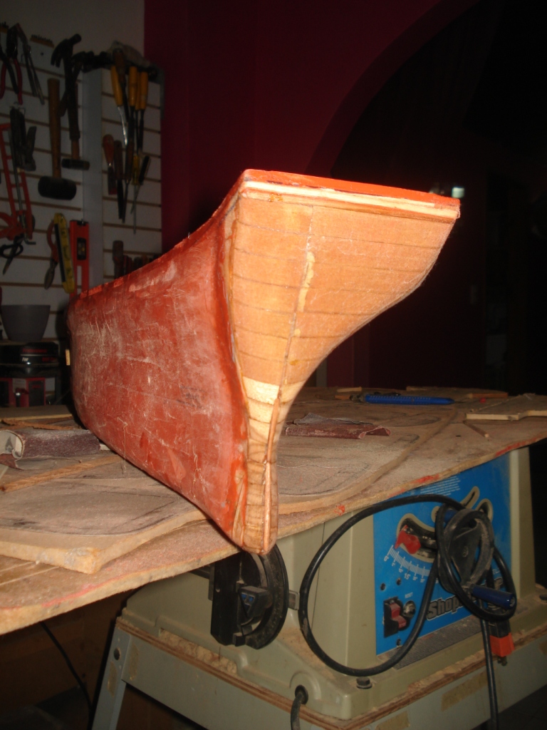

bueno aqui coloque masilla de retoque, aun esta fresca, de pronto se vea un poco irregular, pero a lo que este bien seca y lije, podemos ver mejor la cuchilla que deje en la proa, donde dijo Gab, que corta el agua, pues no pude afinarla tanto, pero cuando navegue tendra buen desplazamiento ya que el agua no va a chocar reteniendo la marcha, sino que hara el efecto de cortar el agua para que de desplaze a ambos lasdos y el casco deslice mejor en el agua....

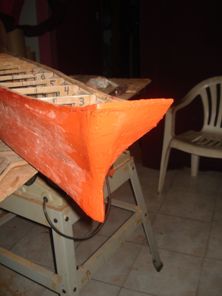

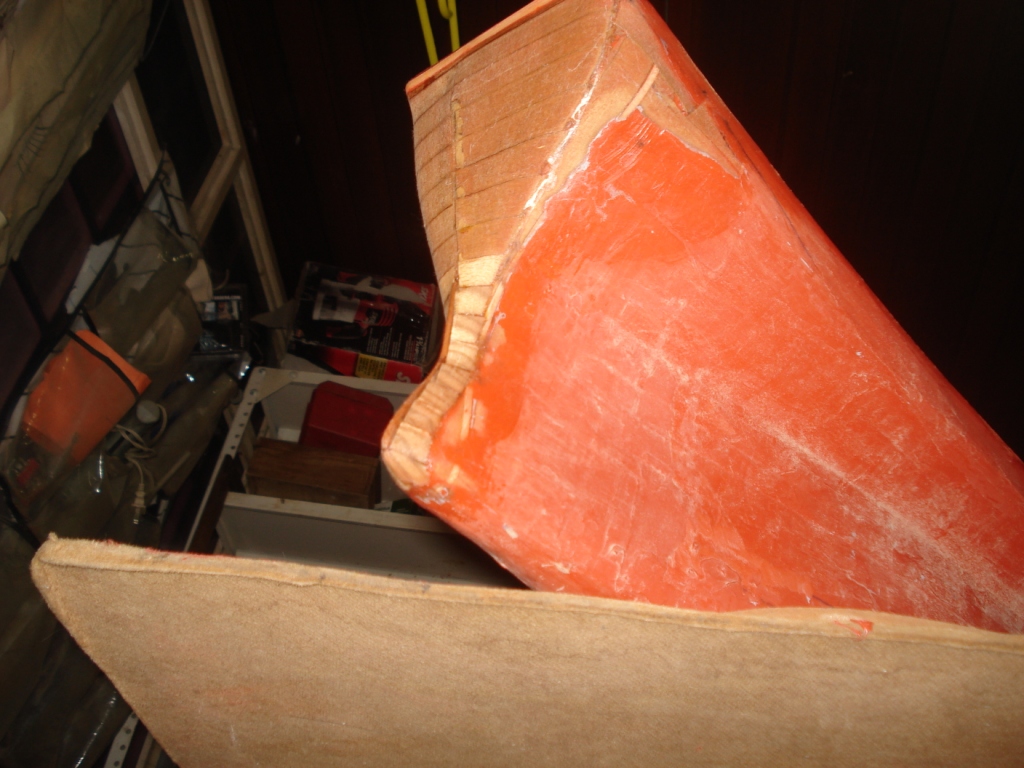

bueno Jomaal, ya te voy a explicar la cuestion, y vera que hay veces las cosas malas traen otras buenas... sientate que te cuento je je je:

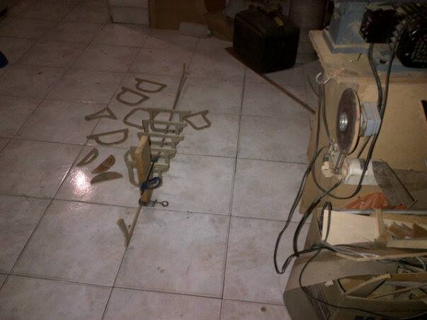

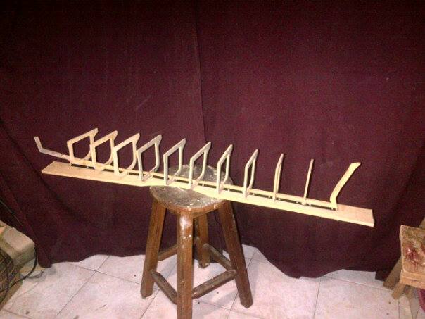

cuando Araola me hizo la observacion y aparecieron las fotos de proa, que pusistes tu y otros compañeros, se me derrumbo el mundo je je je, de verdad estaba horrible, entonces me bloquie y no tenia solucion para ello, asi que decidi cortar calcar y pegar de nuevos cuaderna y quilla en una lamina de MDF, para cortar de nuevo..... y hacer un nuevo casco, Si lo HARE, claro que hare ek otro casco, tendre dos principes de Asturias, pienso uno dejarlo navegable y el otro como un Diorama.... y lo bueno que creo que va a pasar, es que voy a experimentar hacer el nuevo casco diferente, fijare la quilla, luego pegare las cuadernas, cuando esta esten bien seca, colocare unas tracas sujetando las cuadernas entre si para evitar reviros de la quilla, y luego rellenare todo el casco con papel aluminio y encima colocare mastic, que es usado en la latoneria de carro, crfeo que es la misma macilla de carrocero, de esta forma no es necesario colocar las tracas, (claro esta tecnica me la esta enseñando mi amigo Sofiane, el hace asi los cascos, ya le pedi una foto del mastic ese para cerciorarme bien que producto es, es muy bueno que aprendamos nuevas tecnicas de forrado, pues aqui para cascos que vayan pintado y no se necesite que se vean las tracas en madera, se puede hacer de esta forma, aqui en Venezuela en estos momentos los precios estan disparados por las nubes y tienden a salir ya hacia el espacio, la madera cara y no se consigue, castigan con carcel y una multa gigantesca al que tale un arbol, y el MDF o compuesto, carisimo, la verdad ya no se van a poder hacer barquitos, por eso el casco del segundo Principe sera de esta manera, de pronto aprendo y sirva a los demas muchachos que no conozcan la tecnica.. pero si amigo, habra otro casco..
un abrazo... :wink: :wink: :wink:
para ver bien como quedo la nueva modificacion, tengo que esperar que la masilla seque, para lijar y luego fondo gris, y hay si veremos el nuevo resultado...

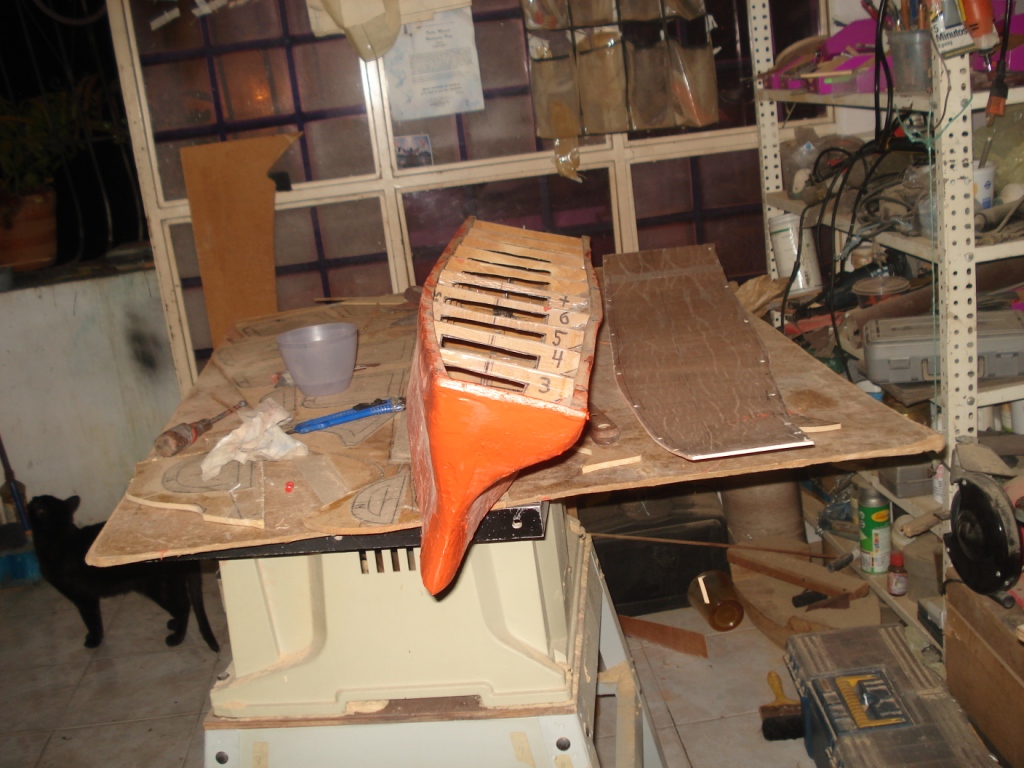

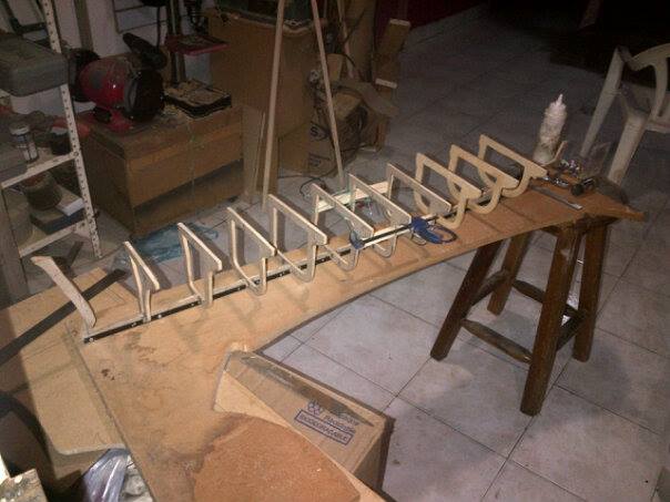

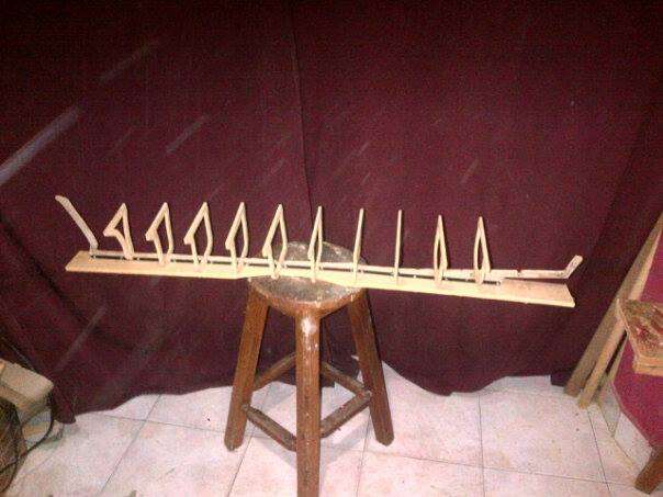

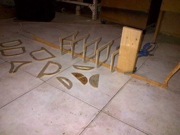

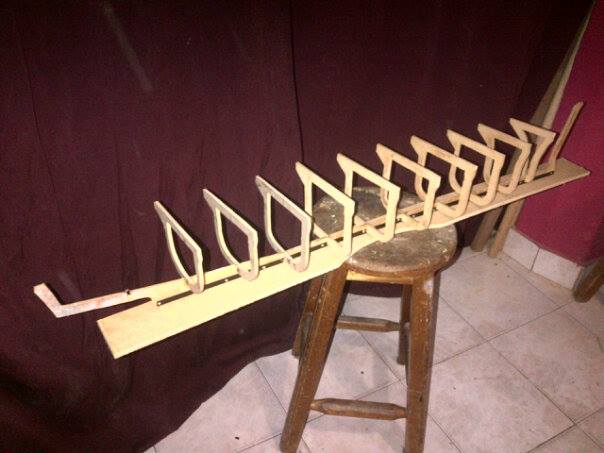

Bueno amigos, no me he olvidado del Principe, lo que pasa es que por este mes de diciembre, la gente quiere tener arregladas las casas y entonces le hago una alacena a mi hermana, ademas de cuidar mi sobrino, je je je pues si no lo cuida mi hermana, lo cuido Yo con mi madre, pues no lo dejamos solo, je je je aqui ven como estoy armando las cuadernas del casco nuevo o segundo casco del barco.....
por eso no hay mucho que publicar.....
:wink: :wink: :wink: :wink:

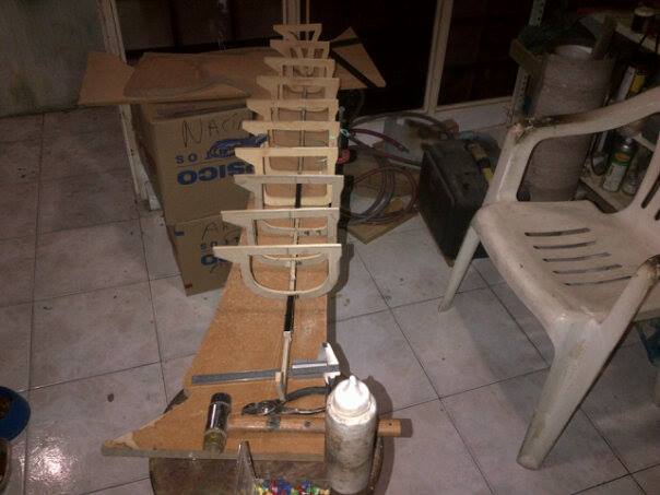

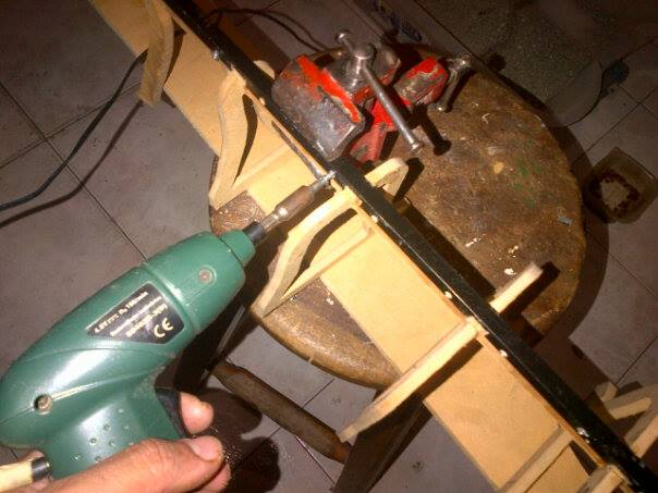

Hola Javier, si mi sobrino es la segunda parte de Daniel el "Travieso" je je je..

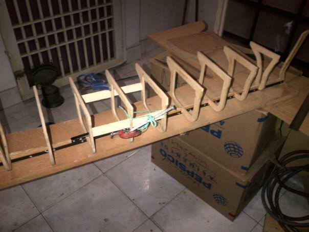

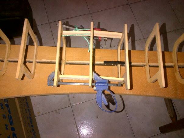

bueno sigo colocando cuadernas en la quilla y hoy le empece a atornillar un refuerzo de aluminio, aun falta mas cuadernas y aluminio, pero cada vez que tengo tiempo libre le doy un empujon..
Saludos... :wink: :wink:

Hola Gerardo:
Supongo que le quitarás ese refuerzo una vez terminadas de colocar las tracas no?
Date de cuenta que ese barco no lleva quilla como en Hidria
En construcción: ....
Mi web: pincha aquí
Mensajes: 6496
Re: PORTAAERONAVES "PRINCIPE DE ASTURIAS"
jomaal88 escribió:Hola Gerardo:
Hola jomaal, bueno presisamente no lo quitare, pero si va escondido, las tracas lo taparan, y en efecto como dices abajo va plano el casco, sin quilla, si ya tengo presente eso, como adelante tengo que cortar un poco para colocar la cuaderna nº 01 y no me quede grueso como el casco anterior, la platina me ayudara a darle mas resistencia..

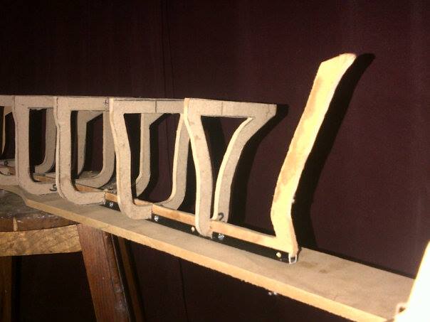

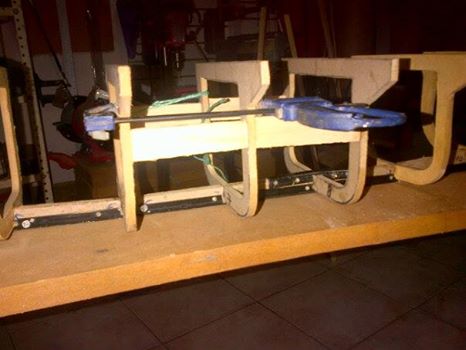

bueno hoy sigo de apoco a poco, le estoy colocando unos trozos de tablita en la parte superior y a cada lado de las cuadernas, para reforzar mas el conjunto y que nos quede derecho..
