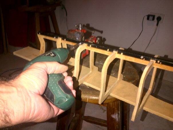

Hola Javier, si mi sobrino es la segunda parte de Daniel el "Travieso" je je je..
bueno sigo colocando cuadernas en la quilla y hoy le empece a atornillar un refuerzo de aluminio, aun falta mas cuadernas y aluminio, pero cada vez que tengo tiempo libre le doy un empujon..
Saludos...
Saludos...

Re: PORTAAERONAVES "PRINCIPE DE ASTURIAS"
Hola Gerardo:
Supongo que le quitarás ese refuerzo una vez terminadas de colocar las tracas no?
Date de cuenta que ese barco no lleva quilla como en Hidria
 - Mensajes: 6504
jomaal88 escribió:Hola Gerardo:
Hola jomaal, bueno presisamente no lo quitare, pero si va escondido, las tracas lo taparan, y en efecto como dices abajo va plano el casco, sin quilla, si ya tengo presente eso, como adelante tengo que cortar un poco para colocar la cuaderna nº 01 y no me quede grueso como el casco anterior, la platina me ayudara a darle mas resistencia..
