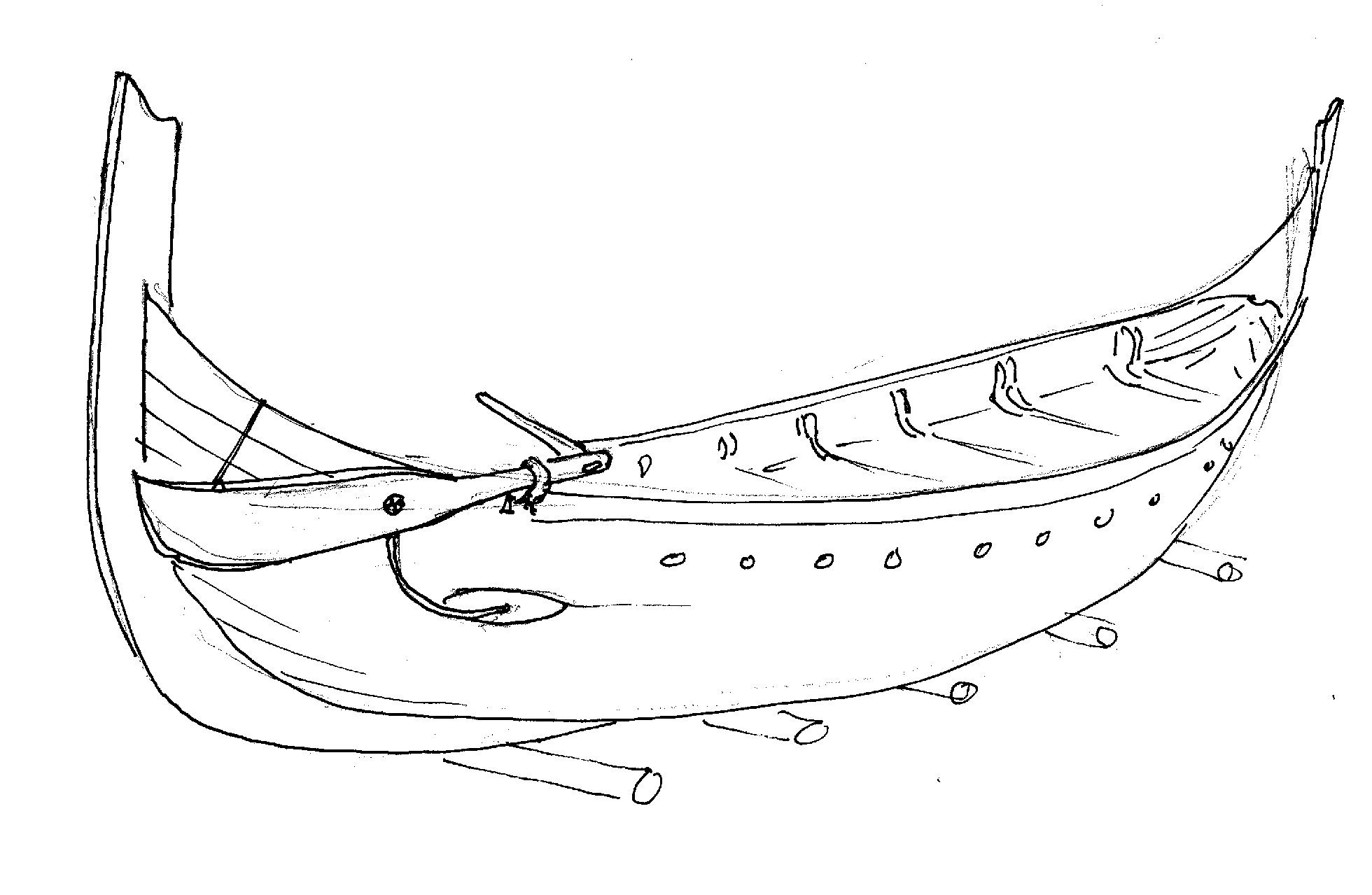

Re: Construcción de la Nave Vikinga de Gokstad
Amigos espero que esta imagen os quite alguna duda de lo que humildemente he querido deciros anteriormente.
Como veis el timón podía girar hacia arriba perfectamente,se puede apreciar la sujeción de arriba esta completamente aflojada y la caña esta quitada por lo que demuestra que era de quita y pon para facilitar estas y otras maniobras de debían de hacer.

- Mensajes: 5902

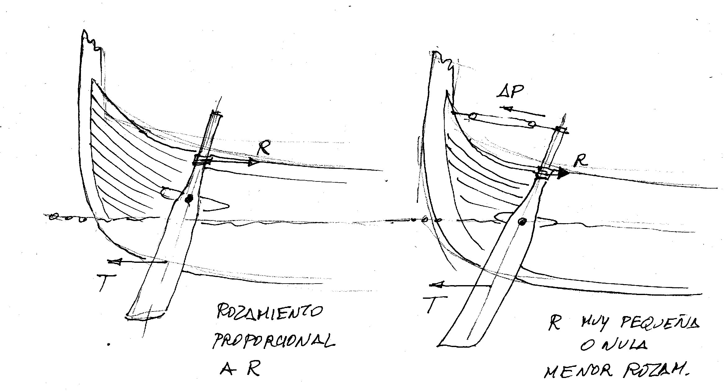

Michael , si el dibujo que pones es fiable no hay más que hablar, pero también podría ir como pongo en el dibujo.
Leo te doy toda la razón respecto a que esa forma de poner el timón es tan valida como la anterior,solo me remito a la información de que dispongo y la que tengo,no con eso quiero decir que igual hubiera otras formas que seguramente las habrá que sean correctas o mas que estas.Lo que es curioso es que en todas las fotos que he visto siempre la caña esta quitada,igual era mas cómodo para los vikingos maniobrar sin ella puesta.
Saludos amigo...
Saludos amigo...
- Mensajes: 2736
La verdad "Leo" (creí que hablaban de MessiLeopoldofran escribió:Michael , si el dibujo que pones es fiable no hay más que hablar, pero también podría ir como pongo en el dibujo.
Estoy convencido de que ese era el mecanismo en esencia.
Lo de la maniobra suoerior de cuadernales/motones, ya no lo tengo tan claro.
Ten en cuenta que cuando la nave navegaba, la correa del pivote inferior estaba recogida y bien sujeta, por lo que la maniobra de poleas superior que mencionas, no sería necesaria al ir el timón sujeto en dos puntos .
Además complicaría la recogida del timón cuando la nave quedaba atracada.

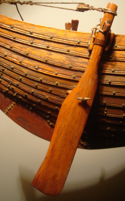

- Mensajes: 5902
Hola Llaut,sé que no es lo normal pero no sé quién es Messi, supongo que un importante deportista o quizás un afamado músico. De las dos cosas no entiendo ni torta.
Me alegro de que te gusten los monos que hago así que pongo otro.
Yo no sabía lo del aparejo superior hasta que ví los videos y no falta en ninguno, y es un aparejo importante, de tres tiras o más con unos cuadernales bien gordos.
Incluso si te fijas en las fotos el modelo del MNM tiene un puente o cáncamo en la cabeza del timón para fijarlo.
- Mensajes: 2736
Si fueras Leo Messi, probalemente no escribirías aquí...JEJEJE.
Efectivamente tienes razón en lo que dibujas.
La fuerza del agua sobre la pala del timón, se tiene que ver contrarrestada por otra igual y de sentido opuesto (para que el susodicho timón no queda arrancado o salga volando).
El punto de giro sobre el que se ejerce el par, es la fijación intermedia.
Sobre las correas de la parte superior, SI se ejerce presión, que dificultaría el giro sobre su propio eje del timón.
El aparejo de cabestrantes, liberaría de ese esfuerzo a las correas de la parte superior.
Claro que todo dependería de la velocidad del barco y por consiguiente, de la presión del agua sobre la pala.

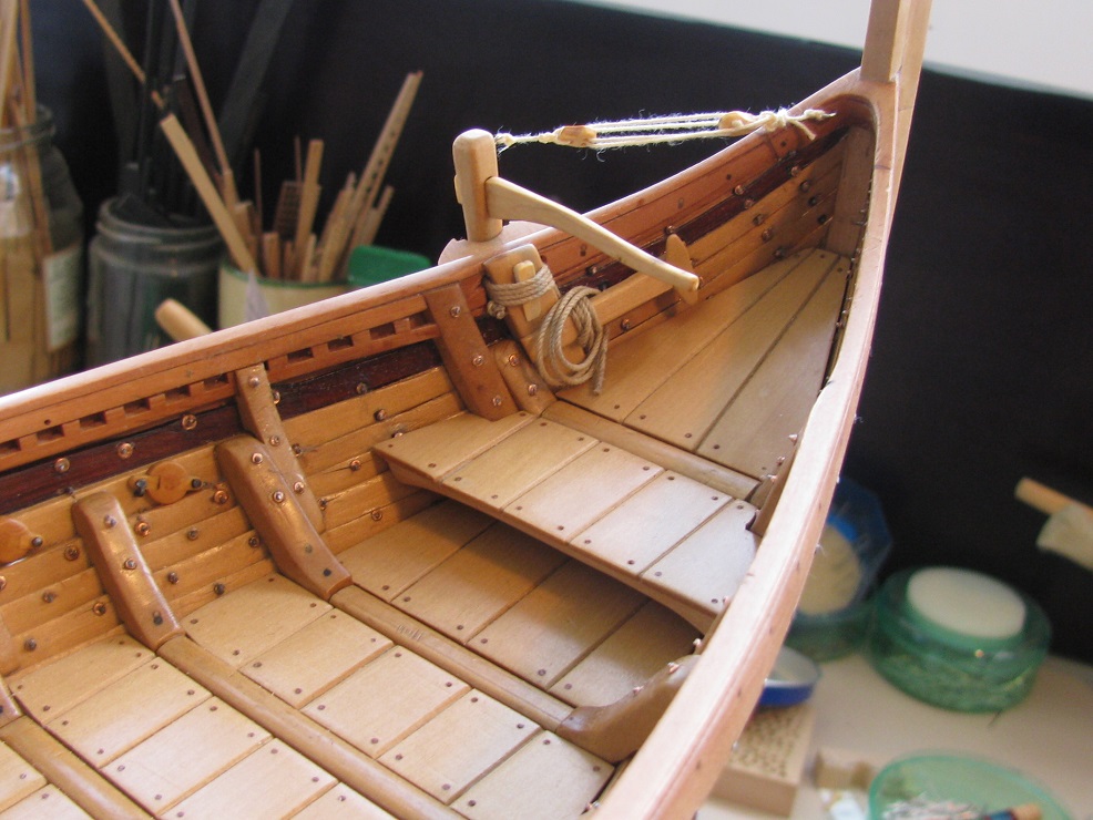

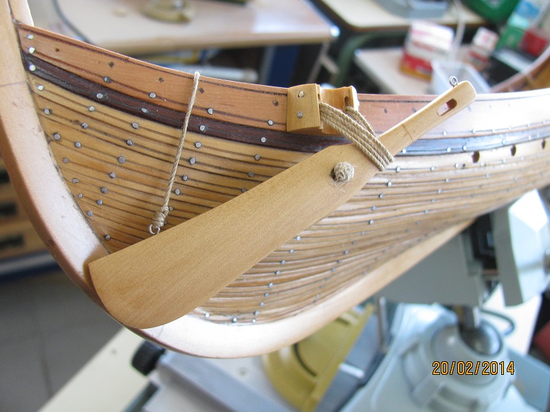

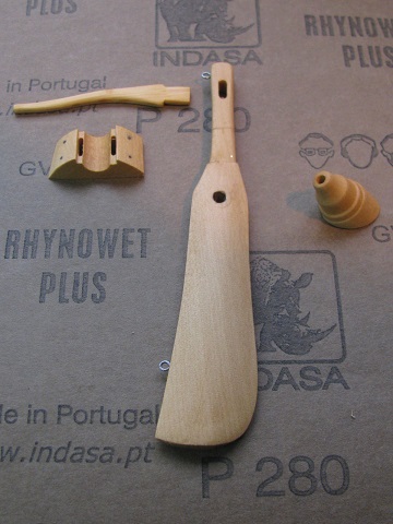

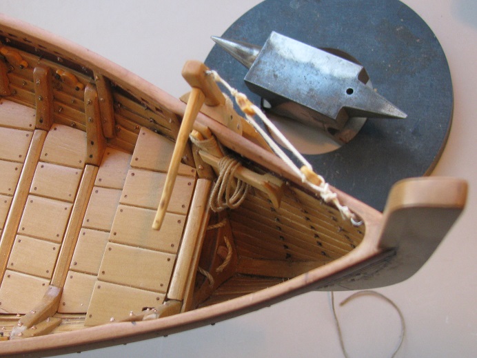

Buenos días: Leopoldo, Mallorquin, Michael, Genésio, Soul y compañeros del Foro.
Bueno después de estar ausente durante mas de una semana veo bastante movimiento por el hilo, ya he visto y leído las ilustraciones y las conclusiones a las que habéis llegado, yo por mi parte daros las gracias por las aportaciones que hacéis, ya que representa una gran ayuda y que duda cave se va ampliando cada vez mas el fondo de conocimientos. Este hilo gracias a la colaboración de todos vosotros se esta convirtiendo en una autentica escuela de buenas costumbres y creo sinceramente que puede ser de gran ayuda para todo el que quiera y tenga interés en construir esta emblemática Nave Vikinga de Gokstad.

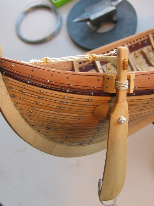

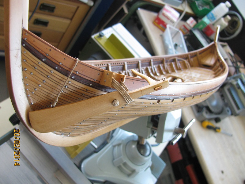

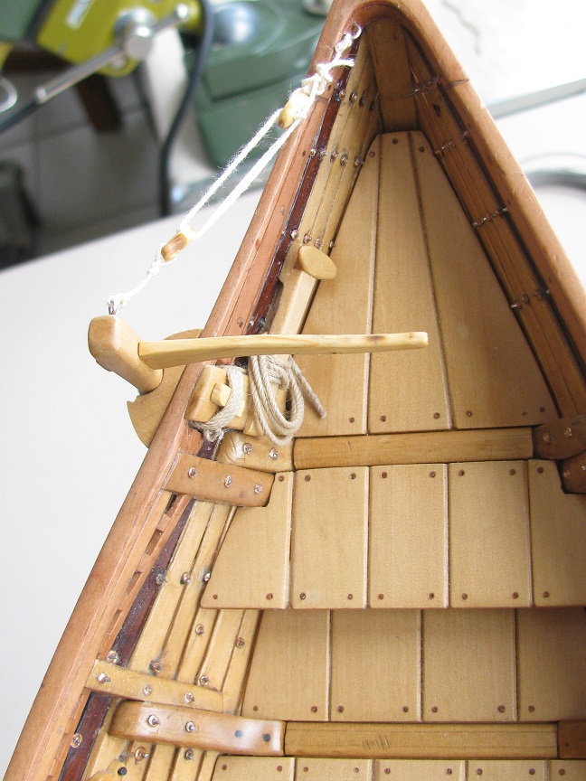

Gracias amigos por vuestra colaboración, os paso unas imágenes, los hilos de los aparejos no son los mas apropiados, en su momento procurare los mas adecuados, esto es provisional.
Un abrazo Liberto
Un abrazo Liberto
