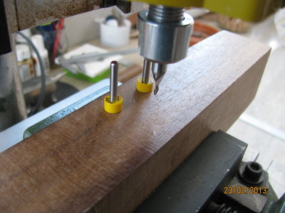

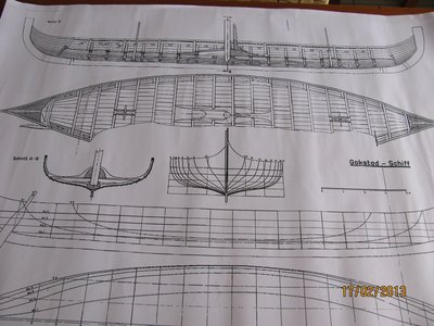

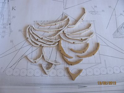

Hola amigos: Voy a iniciar mi primera andadura en este apasionante “ paso a paso de un modelo partiendo de planos“ pero antes quiero dar las gracias a todos los compañeros del foro que me han aportado la documentación necesaria para que esto sea posible.
La gran mayoría tenemos alguna referencia de la famosa …Nave Vikinga de Gokstad , sabemos que toma nombre del lugar donde fue encontrada por Nicolay Nicolaysen en la granja Gohstad en Sande Fjord, Noruega en 1880, tenia una eslora de 24 metros y una manga de 5,50 metros aprox. como la nave de Oseberg esta construida de roble, con dieciséis tablas por banda y se calcula que totalmente pertrechada podía haber pesado unas 20 toneladas. El modelo que yo inicio es algo mas pequeño tendrá una eslora de 60 cm y una manga de 14 cm. aprox. Lo que supone comparándola con el modelo real que estoy trabajando a escala de 1/40 aprox.
La madera que estoy utilizando para la quilla, roda, codaste y cuadernas es boj americano, es una madera que se trabaja y responde muy bien y una vez se saque su color tiene gran parecido con el roble, pero con la beta casi inapreciable…. bueno me hubiera gustado hacerla en roble ….pienso que la beta de esta madera en un modelo tan reducido quedaría algo desproporcionada…. claro que es mi opinión en fin espero que salga medio en condiciones.
Amigos este foro me transmite energía y ganas de hacer, he tenido la oportunidad de contactar con mucho de vosotros, y sentir deseos de teneros cerca para estrecharos la mano y daros las gracias `por vuestros consejos y generosidad…. Saludos tanbien a nuestro amigo y moderador Joaquín Yarza
Bueno empezamos y si meto la… pata… de ante mano pido disculpas.
Saludos Liberto Amate

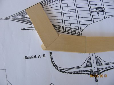

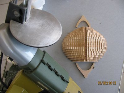

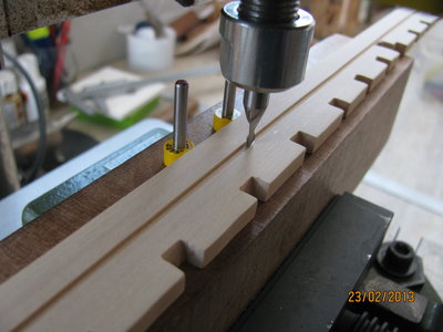

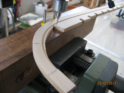

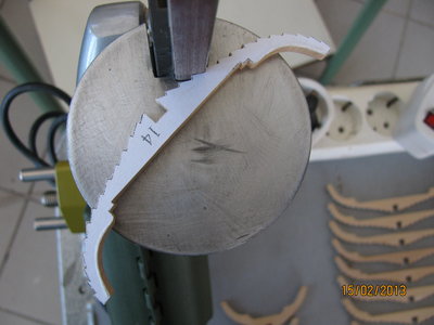

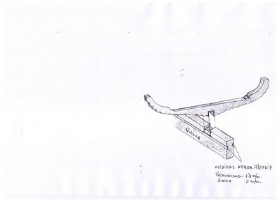

Amigos en la ultima entrega , dejamos ajustadas las cuadernas al conjunto de Quilla, Roda y Codaste, pero todavía no es el momento de fijarlas.
Antes de desmontar las cuadernas marcaremos con un lápiz, la terminación de la misma justo encima de donde debe de ir el Alefriz. ( ver dibujo ).

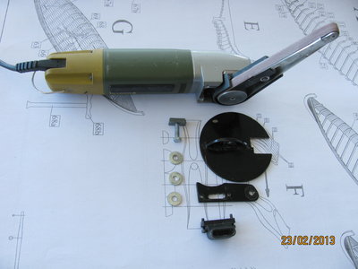

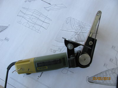

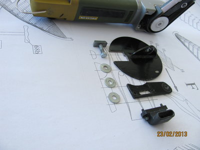

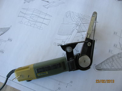

Os acompaño unos detalles de cómo yo se a hecho el Alefriz, hay otra maquinaria, con la que seria mas fácil hacerla pero este sistema esta al alcance de mas compañeros, con un taladro una mordaza y una buena herramienta de corte , yo he empleado una fresa de 2m/m con el vástago de 6 m/m sale medio en condiciones,
También veréis una pequeña lijadora acompañada de una serie de accesorios, bueno la maquina sola por supuesto que tiene su utilidad, pero con estos accesorios se convierte en una extraordinaria lijadora de precisión, sin ir mas lejos, para cuando tengamos que rebajar los encástes de las cuadernas , ya que el pequeño plato se puede orientar y para un sinfín de piezas pequeñas que hay que comerle muy poco y son muy delicadas, a mi me va muy bien
Amigos seguiremos la semana que viene, Saludos, Liberto

Liberto, el modelo tiene un aspecto excelente. Supongo que lo vas a dejar en madera natural que es muy clara y así está el modelo que hay ( por ahora) en al MNM .
No conozco el boj americano, ¿ admite tinte?, las tracas indudablemente las cortarás en forma, lo que va a necesitar tablillas bastante anchas, cosa que seguro tienes prevista.

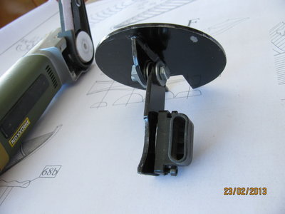

Me interesa la plataforma que has instalado a la lijadora de banda. La he estado buscando y no la veo en el catálogo Proxxon, ¿ no me digas que la has hecho tú?

Buenos días amigos Leopoldo, Diego y demás compañeros que os habéis interesado por la mesa regulable adaptada para la pequeña lijadora de PROXXON, ya las estoy preparando y en breve estarán disponibles. El precio es de 21€ con los portes incluidos a cualquier lugar de la península.
Esta construida en chapa de acero de 3m/m y un acabado protector de baño de galvanizad.
Los interesados pueden contactar por M/P o a mi nuevo correo barcosliberto1@hotmail.com . Mandándome la dirección del lugar de residencia, recibirán contra reembolso esta autentica mesa de precisión. Os recuerdo que solo se adapta a la lijadora de cinta BSL 220/E de PROXXON
Bueno agradeceros la confianza que ponéis en el invento, yo sinceramente estoy muy contento con el resultado. Quiero pedir disculpas porque creo que esto que acabáis de leer debería haberlo puesto en otro lugar , quizás en “ Herramientas de Modelismo Naval “ lo pasare en breves momentos, y así dar la oportunidad a otros compañeros que pudieran estar interesados en esta practica adaptación

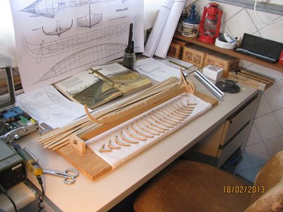

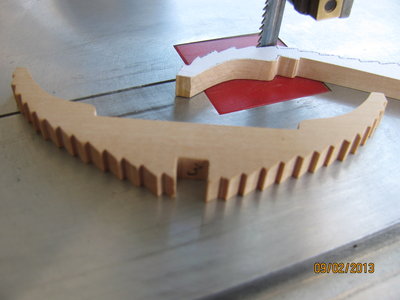

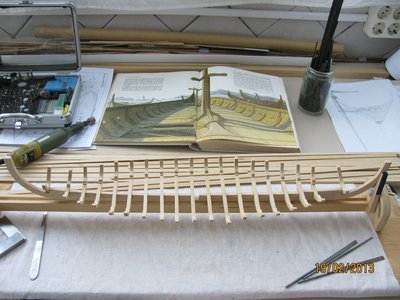

Hola amigos, aquí os paso algo de lo que boy adelantando, no es mucho pero…. poco a poco.
Tengo prácticamente terminada la colocación de las cuadernas, que por cierto es mas complicado de lo que parece, pero se me ocurrió prepararme… no se como llamarle una especie de percha, y la verdad que ha sido muy cómodo y con garantía de fijarlas bien. 032 - 019 - 027.
También he repasado los encastres necesarios para recibir las tracas, de manera que se valla formando el tingladillo que caracteriza a este tipo de nave. 018 - 030.
He comenzado a dar forma y colocar la primera de las 16 tablas que forman cada uno los costados babor y estribor de la Nave de Gokstad, el curvado de las tracas sigo haciéndolo como siempre, mi viejo y potente estañador con una pieza de aluminio en forma de pico de loro acoplada en el extremo, es algo rudimentario pero da muy buenos resultados.020 - 021 - 022.

En las fotos de la lijadora de banda se ve un accesorio que sí es proxon ( al menos lo pone) que sujeta la máquina al banco. No lo he encontrado en el catálogo, ¿me podrías decir cómo lo has conseguido?
Estoy dispuesto a creer que te lo has hecho tú.
