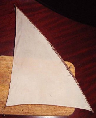

mucha precision en esas velas
tu mujer las cose a maquina no?
- zapalobaco
- Maestro
- Mensajes: 2333
felicita a su señora por esa vela,y la entena perfecta recuerdo que yo no la doble y el aspecto final no era de todo veridico,por cierto la vela de mi sardinal le di un tono rojizo como oxidado (la vela)
saludos Guillermo
saludos Guillermo
- zapalobaco
- Maestro
- Mensajes: 2333
Le he teñido con te, no es un color demasiado subido pero si da el tono de "usado" que he buscado desde el principio.giro escribió:felicita a su señora por esa vela,y la entena perfecta recuerdo que yo no la doble y el aspecto final no era de todo veridico,por cierto la vela de mi sardinal le di un tono rojizo como oxidado (la vela)

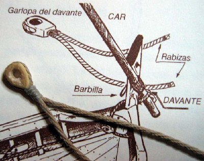

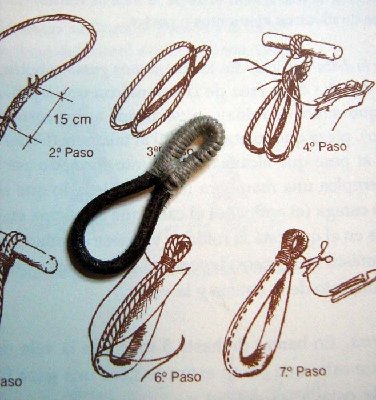

Seguimos con la vela y las primeras maniobras.
La primera es la Garlopa del devant. en resumen es una bigota prisionera que mantiene la maniobra del devant lo más baja posible, justo por encima de la orla.
La segunda es el estrobo de la antena, es el enganche de la antena a la driza.

En primer lugar soy un enamorado de los libros, por si mismos, cuanto más si además son fuente de información. En este caso casi todo es del libro "NUESTRA VELA LATINA" de Francisco Oller y Vicente García-Delgado, al que me he referido repetidamente y aunque corra el peligro de que a alguien le parezca reiterativo, cuando un libro es bueno no me duelen prendas en hacerle toda la propaganda posible.giro escribió:de donde sacas tanta información???????????es lo que dice el sr Ramón la documentación es fudamental,que tipo de hilo utilizas:comercial o lo has colchado tu???
saludos Guillermo
Parte también es de la colección de planos del Museo Marítimo de Barcelona.
Los nudos los aprendí ha hacer de pequeños en el Club Náutico de Tenerife, donde me pasada el día con los marineros del club y de los diferentes barcos.
En cuanto a los hilos, todavía son comerciales, eso sí, he buscado por todas las Webs para encontrar los que tenían una mena que se ajustase a lo que yo quería. Son de diversas procedencias, de todas las tiendas que todos conocemos.
Cuando acabe "LA RESTAURADA" me podrá con una máquina de colchar, comprarlos por internet te da sorpresas, ya que casi nunca ajustan los calibres con la realidad, al pasarles cera siempre pierden mena.

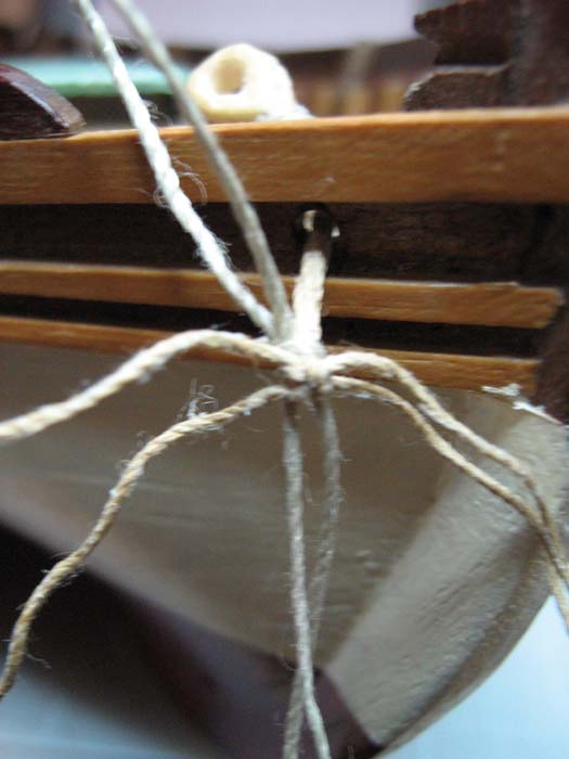

Comentario sobre la foto 126. La arraigada está montada al revés, los ojos del cuadernal deberían estar junto a la parte del cabo que se ha de afirmar. En el montaje, como ya varéis cuando toque, se ha corregido.
Gracias a los ojos perspicaces de mis lectores.
Seguimos:
Lo que toca ahora es armar el devant. Es una especie de escota del puño del car, que se hace firme justo en la proa gracias al aparejo, fijo en las tablas de imbornales, de la garlopa. Esto permite una mejor maniobra de este extremo de la antena.
La maniobra se completará con al Orzapopa, que controla el mismo sector de la antena desde su popa.
He decidido no montar la vela en ceñida rabiosa ya que entonces el devant suele voltear la roda y no acaba de verse bien su función.
Seguimos:
