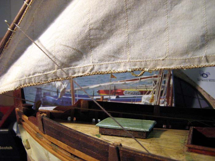

mucha precision en esas velas
tu mujer las cose a maquina no?
- zapalobaco
- Maestro
- Mensajes: 2333
felicita a su señora por esa vela,y la entena perfecta recuerdo que yo no la doble y el aspecto final no era de todo veridico,por cierto la vela de mi sardinal le di un tono rojizo como oxidado (la vela)
saludos Guillermo
saludos Guillermo
- zapalobaco
- Maestro
- Mensajes: 2333
Le he teñido con te, no es un color demasiado subido pero si da el tono de "usado" que he buscado desde el principio.giro escribió:felicita a su señora por esa vela,y la entena perfecta recuerdo que yo no la doble y el aspecto final no era de todo veridico,por cierto la vela de mi sardinal le di un tono rojizo como oxidado (la vela)
saludos Guillermo
Gracias a los dos, de su parte.Javi_1956 escribió:Enhorabuena. No cave la menor duda de que tu también tienes una joya. Felicita a la artista.
Me sugiere que si ha de hacer más velas, iniciará una colaboración directa con el foro.

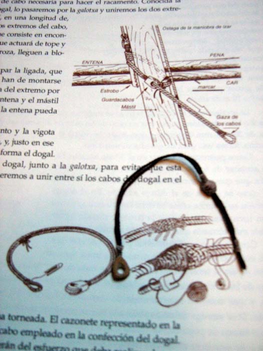

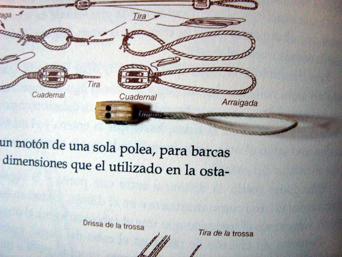

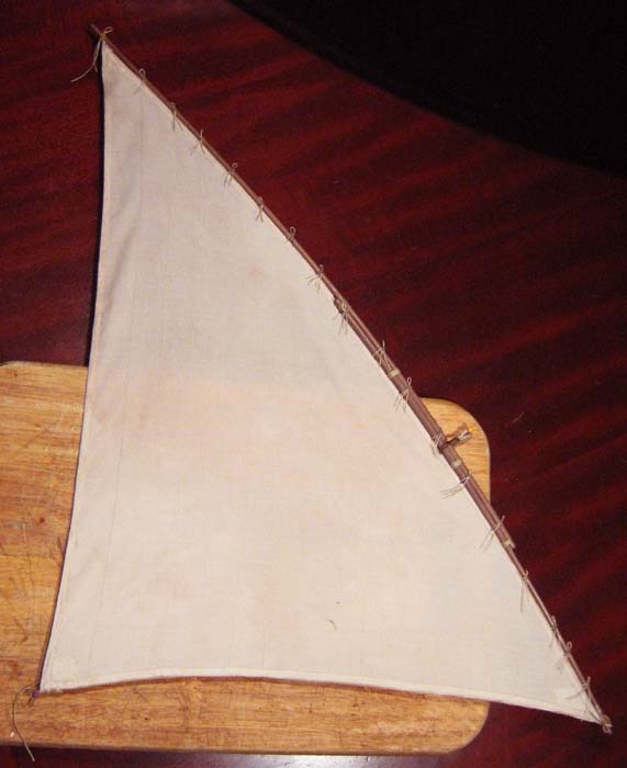

Seguimos con la vela y las primeras maniobras.

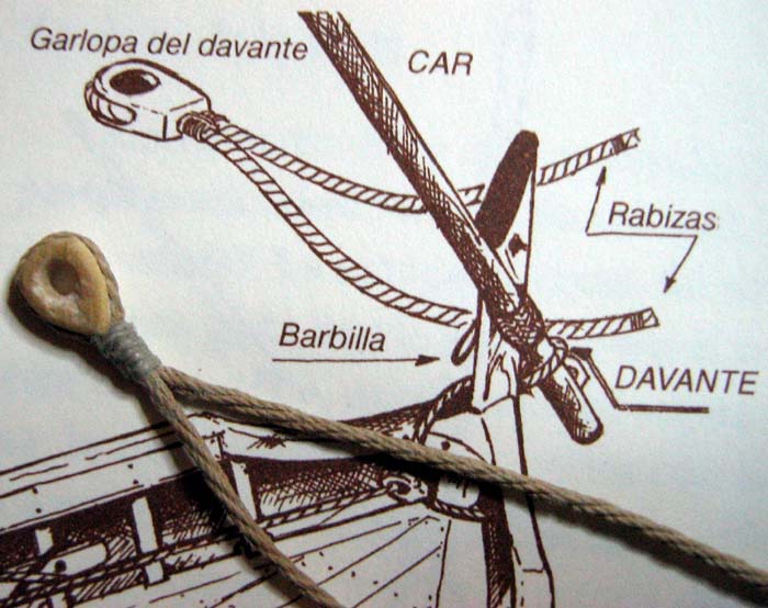

La primera es la Garlopa del devant. en resumen es una bigota prisionera que mantiene la maniobra del devant lo más baja posible, justo por encima de la orla.
La segunda es el estrobo de la antena, es el enganche de la antena a la driza.
- Los originales estaban forrados de piel para evitar el desgaste
- La vela acabada y envergada. Esta clavada a una tabla de cocina para tesarla un poco. Aún le falta lago de flecha a la antena

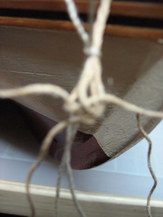

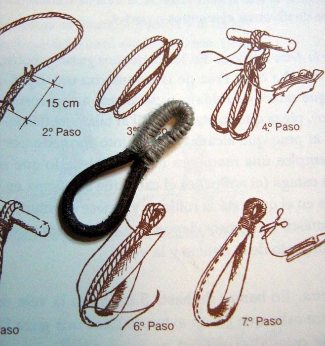

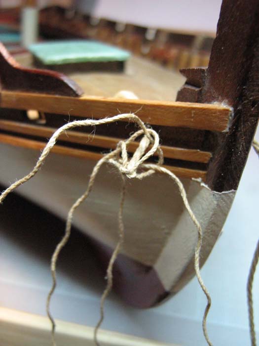

Abro un pequeño anexo explicando como hago la piña de la garlopa.
Las fotos están desenfocadas porque he de utilizar la función macro pero el enfoque automático se empeña en enseñarnos el casco.
No obstante creo que se aprecia bien.
- Una vez firme se puede prescindir de la lazada auxiliar.
- Con una lazada señalo la posición en que ha de quedar la piña

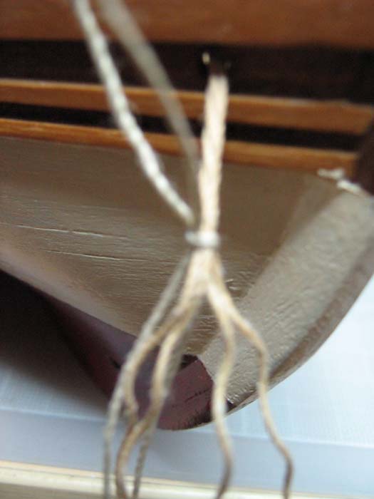

Seguimos con los detalles de la jarcia.
Vamos haciendo cada uno de los elementos que afirmarán cada maniobra de la jarcia al casco, la arboladura y las velas.
- Es uno de los cabos más característicos de la vela latina, por un lado afirma la antena al palo, pero sin estrangularla, por eso tiene un tope, por otro sujeta la ostaga, especie de contradriza que sujeta la antena hacia abajo.
- En realidad es la driza la que cuelga por proa y la maniobra de izado la que está dada por popa
- Pertenece a la maniobra de la driza, es el anclaje a la carlinga del palo. En los mayores es una cadena.

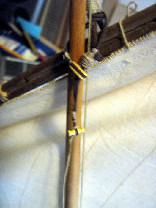

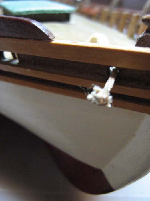

Seguimos con la maniobra completa de la ostaga.
Como ya he dicho, esta maniobra sujeta la antena tesándola hacia abajo y se hace firme en la amura, haciendo también las veces de obenque o de burda.
- Detalle del armado de la maniobra en la antena y el palo
- En realidad es la arraigada de la Ostaga. Se hace firme en la berliga de la amura.

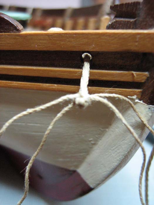

Comentario sobre la foto 126. La arraigada está montada al revés, los ojos del cuadernal deberían estar junto a la parte del cabo que se ha de afirmar. En el montaje, como ya varéis cuando toque, se ha corregido.
Gracias a los ojos perspicaces de mis lectores.
Seguimos:

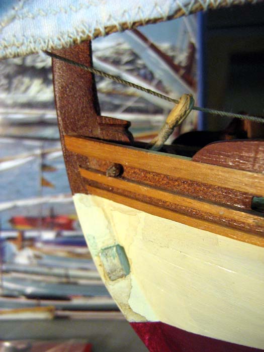

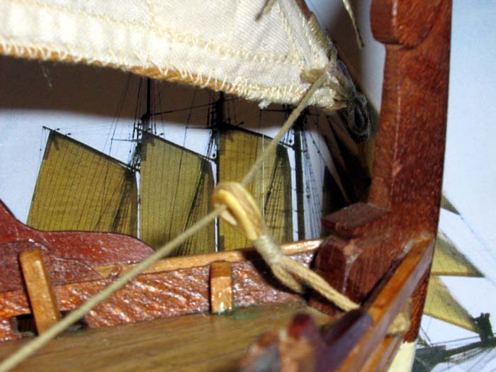

Lo que toca ahora es armar el devant. Es una especie de escota del puño del car, que se hace firme justo en la proa gracias al aparejo, fijo en las tablas de imbornales, de la garlopa. Esto permite una mejor maniobra de este extremo de la antena.
La maniobra se completará con al Orzapopa, que controla el mismo sector de la antena desde su popa.
He decidido no montar la vela en ceñida rabiosa ya que entonces el devant suele voltear la roda y no acaba de verse bien su función.
Seguimos:
- Vista desde proa, aunque desenfocado, se aprecia la sujeción a proa por sotavento de la vela.

El control total del car, se logra con la orzapopa, también es una especie de escota del puño controlada desde la popa, por barlovento.
Se afirma en la amura de barlovento con vientos contrarios, en que la antena se ha de mantener baja por proa, la forma clásica de la vela latina.
Pero con vientos portantes, se deja que la antena tome una posición más horizontal, y entonces hace de pareja de la Osta en el puño de pena. Como las brazas de la verga de una vela cuadra. Pero sujetas más al interior de la vela.
Entonces se laborea desde la aleta
- Debe correr algo entre el puño del car y el solape de la parte de la pena. Tanto como le permitan las ligadas de los matafiones.
