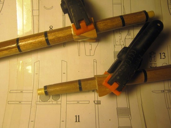

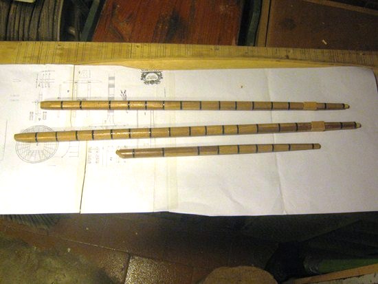

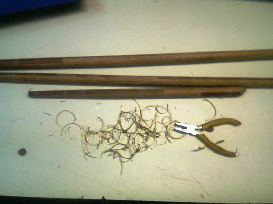

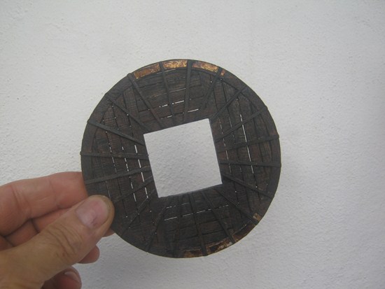

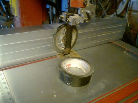

he quitado los zunchos de laton.
estoy haciendo pruebas , pero no consigo zunchos decentes.
hasta que se me ocurra algo mejor, les he puesto unos de cinta aislante.

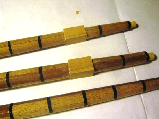

cabrapente
Mensajes: 1116
Re: le fleuron paso a paso
Mensaje por cabrapente »
mas

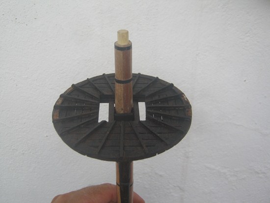

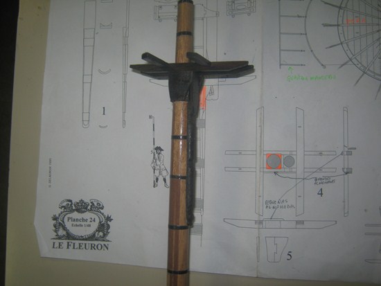

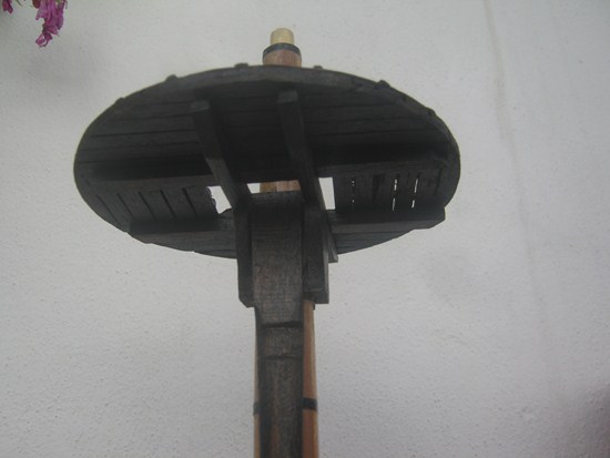

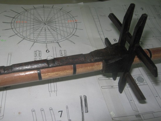

empiezo un palo

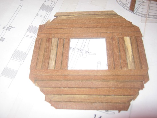

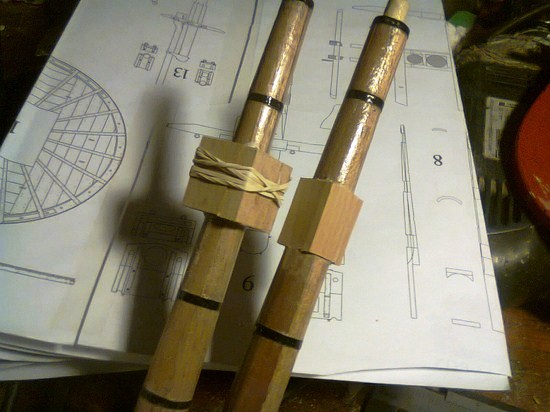

cabrapente
Mensajes: 1116
mas
