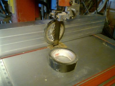

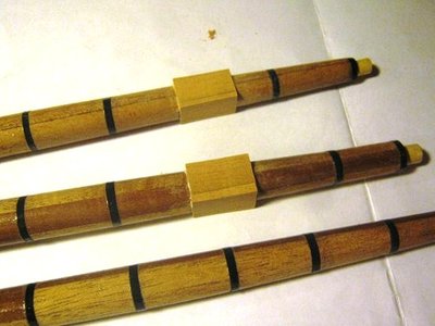

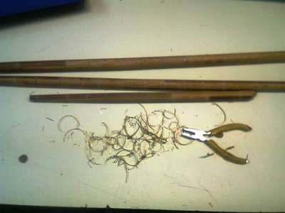

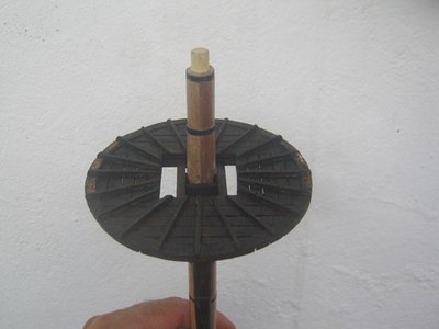

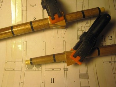

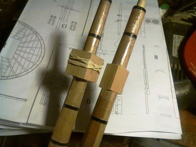

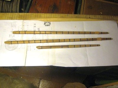

he quitado los zunchos de laton.
estoy haciendo pruebas , pero no consigo zunchos decentes.
hasta que se me ocurra algo mejor, les he puesto unos de cinta aislante.
