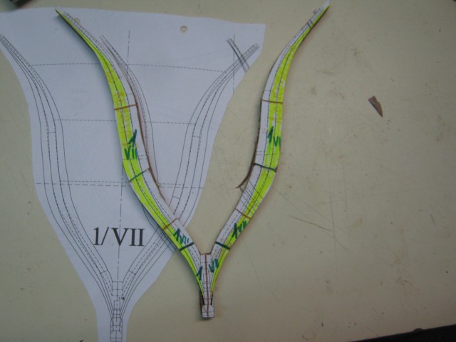

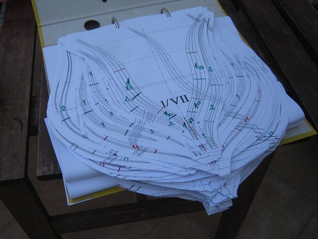

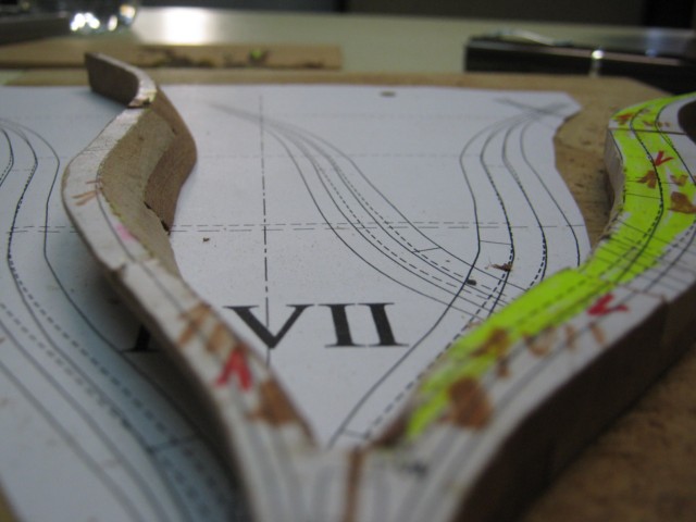

las cuadernas, venian dibujadas enteras. me he ahorrado de calcarlas.
he fotocopiado 4 veces cada una.

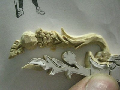

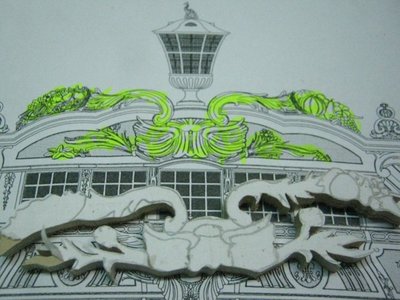

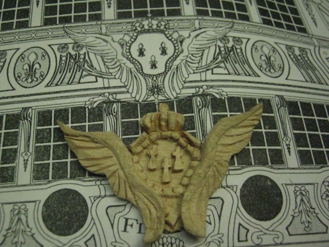

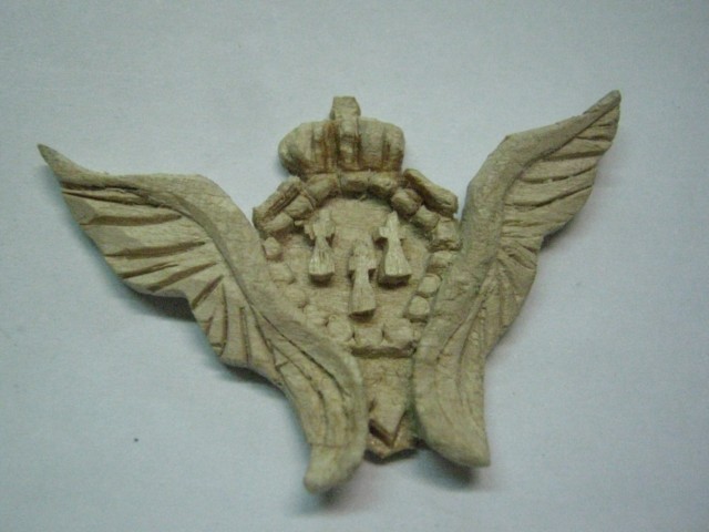

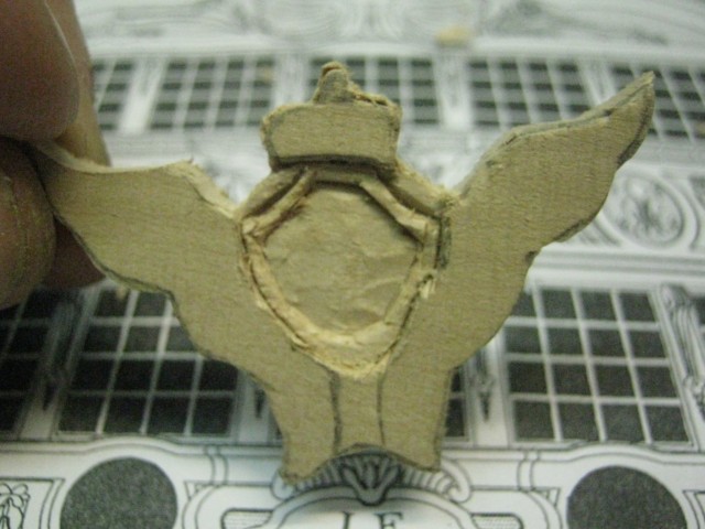

como todavia no tengo la madera para empezar, me he liado con las tallas.

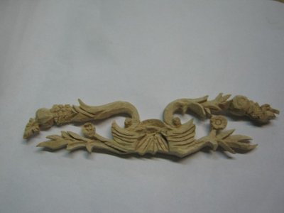

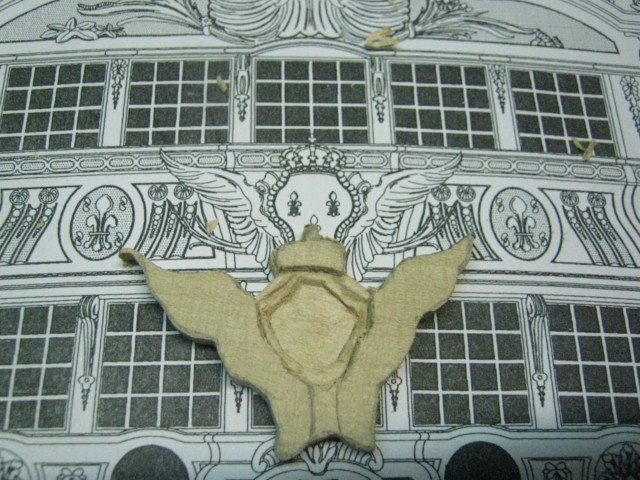

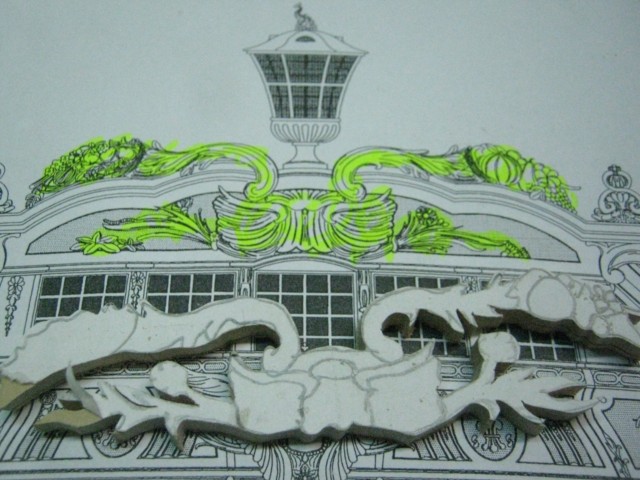

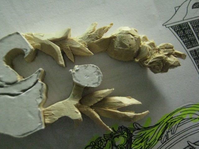

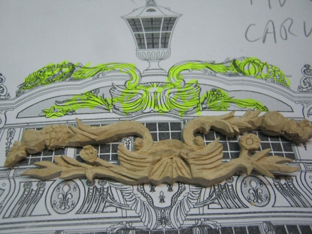

mas
Re: le fleuron paso a paso
:shock: :shock: :shock: :shock: :lol: :mrgreen: :mrgreen: :mrgreen: :wink:
Mensajes: 2213
Esto promete. El modelo, esas tallas, el modelista que hay detrás de todo.... :D
Pues nada. Tomo asiento en primera fila porque está película está nominada para Oscar.

Buenas tardes Cabrapente, magnificas tallas ,con la Belle ya alucinaba con estas flipo, por cierto que tipo de madera usas si se puede saber ,un saludo Tasso
cabrapente
Mensajes: 1116
Mensaje por cabrapente »
Tasso escribió:Buenas tardes Cabrapente, magnificas tallas ,con la Belle ya alucinaba con estas flipo, por cierto que tipo de madera usas si se puede saber ,un saludo Tasso
la madera es tilo.
como no puedo hacer otra cosa, estoy empezando la casa por el tejado.

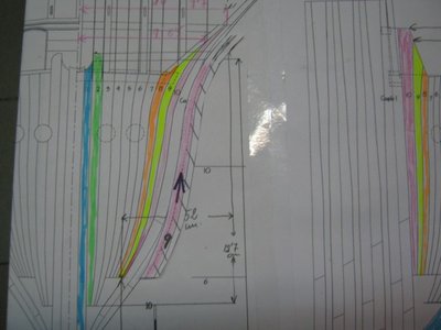

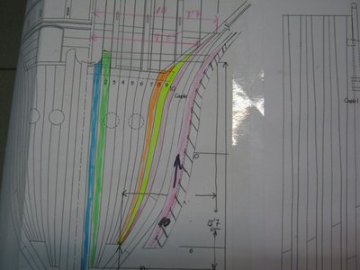

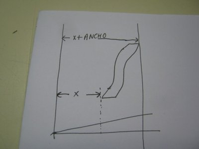

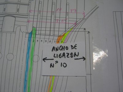

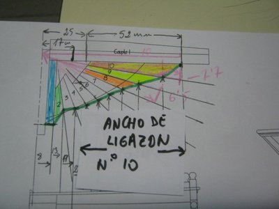

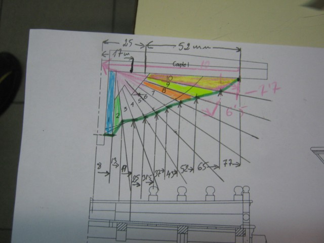

tengo dudas.
las medidas de los planos, no se como interpretarlas.
en el dibujo donde se ve el escoben desde arriba,tiene dibujado donde empieza y termina cada ligazon.
pues no consigo pasarla al plano.
en vertical, se abren mucho mas.
concretando. no se que grueso darle a cada ligazon.
lo facil seria, hacer cuñas de los grados correspondientes, formar un taco de 90 grados, solaparlo a la cuaderana por un lado y pòr la quilla por el otro, y desbastarlo.
pero quiero hacerlo como es debido.
Última edición por cabrapente el Mié Sep 07, 2011 3:24 pm, editado 1 vez en total.

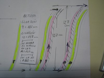

tampoco me coinciden las alturas de la ligazon 9 y 10.
es como si estubiera incompleto el dibujo.
¿alguien que me oriente?
gracias

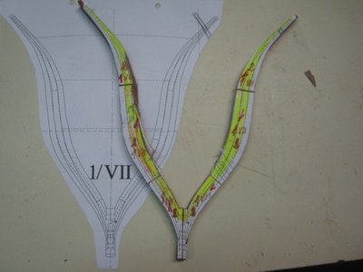

cabrapente
Mensajes: 1116

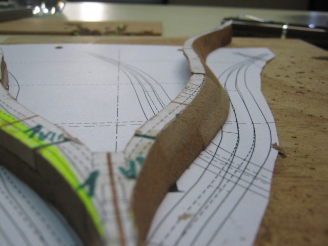

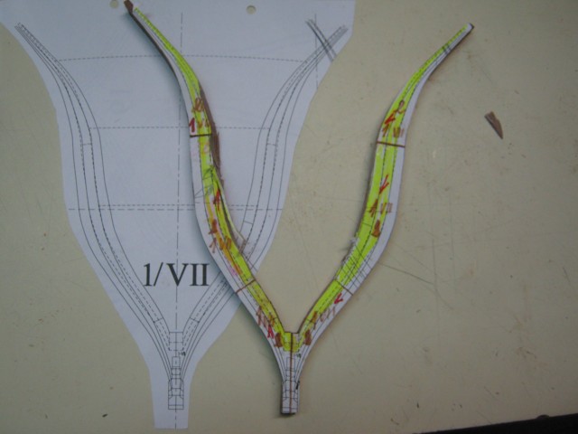

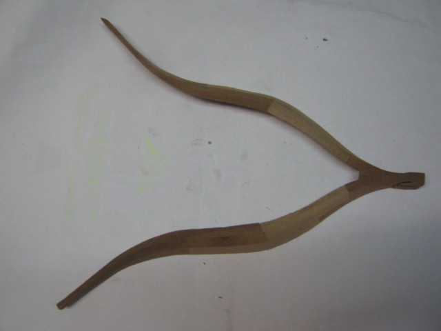

la primera cuaderna
