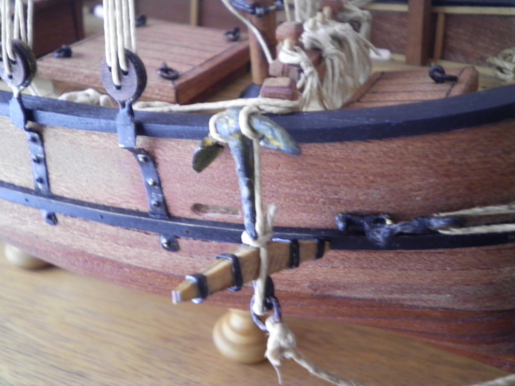

Edito: Agrego las fotos de las correciones y una foto del ancla que me gustó como salió una ueva foto que hice.
