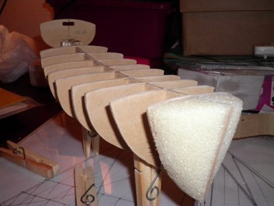

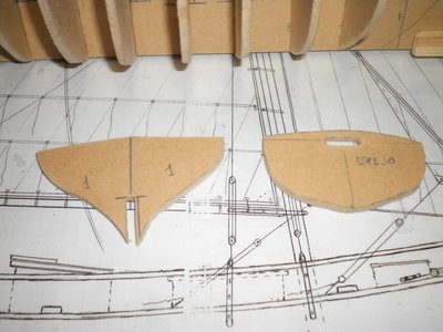

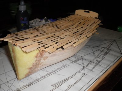

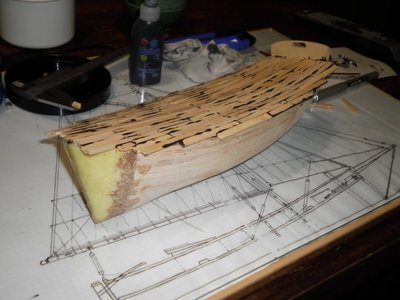

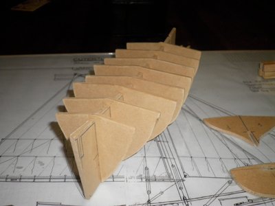

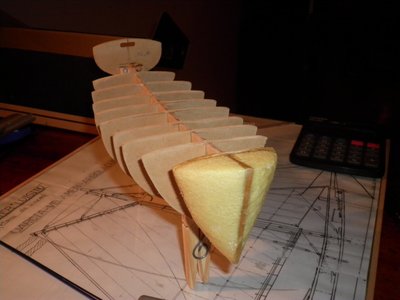

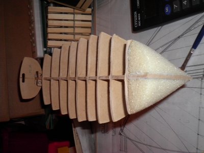

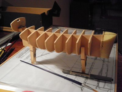

Continuamos con la construcción del Cuter Luisito. El primer error no iba a tardar en aparecer, nada grave, pegué las cuadernas a la falsa quilla sin antes haber hecho la curvatura o arrufo a las cuadernas. Entonces me hice una plantilla con material de plástico llamado “Alto Impacto” (Ver foto 0008) para dibujar la línea de arrufo. Con un cutter, lija y paciencia corregí el problema.
El siguiente paso fue el masillado de proa. En otros paso a paso, vi que utilizaban maderas y mucha lija y paciencia para hacer esta tarea. En nuestro caso utilizamos un material novedoso (al menos para mí). En la foto 0010 vemos la “Espuma de poliuretano”, se ve como una esponja, pero con la consistencia de un pan duro. Tiene cierta flexibilidad y se corta muy fácil con un cutter. Pegamos con cemento de contacto uno rectángulo que sobresalga por los 4 costados, con el cutter se recorta el excedente a groso modo y luego con lija fina se ajusta a la medida deseada. Muy, pero muy, fácil de trabajar.
Detalles a tener en cuenta:
1) Al momento de pegar untar el cemento en la cuederna, falsa quilla, y en las ambas caras del cuadrado de Espuma de Poliuretano.
2) Dejar secar el cemento hasta que al contacto no sea pegajoso, y agregar mas cemento a la espuma en caso de que sea muy porosa
3) No equivocarse al unir la espuma a la cuaderna y quilla porque el cemento de contacto no deja corregir.
4) Una vez lijada y con la forma definitiva de la proa, pasar cemento de contacto por alrededor de la espuma para endurecer y evitar que se desgrane el poliuretano.

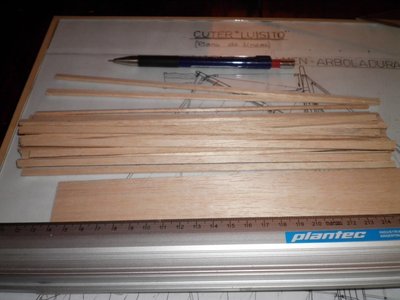

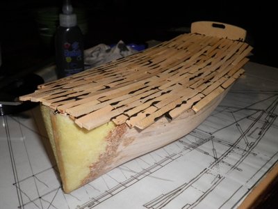

De una plancha de madera balsa de 2mm, voy haciendo tracas de 5mm de ancho y 24cm de largo, así la semana que viene comienzo con el primer forro.

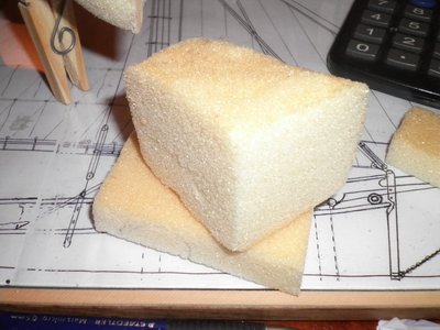

En el mercado se consigue espuma de puliuretano de distintas densidades. Esta es una espuma de Poliuretano para modelar o espuma rígida. La superficie no es blanda, se asemeja al pan duro o a una tostada, tiene cierta esponjosidad o elasticidad pero no mucha, se desgrana facil con el cutter o lija, y al untarle una capa de cemento de contacto por fuera, se vuelve mas dura. Recomiendo que averigüen y si alguien tiene alguna experiencia para aportar, bienvenida sea.

Justamente al revés, las tracas de balsa van a ir pegadas por todo el barco, menos sobre el macizado. Al menos eso es lo que me comentaronDamiánGuzmán escribió:. . . Una duda ¿Ese material lo utilizan en el curso al que asistes? Lo pregunto por que me imagino que las tracas deben ir solo pegadas sobre el macizado ya que no veo como fijarlas con clavos en esa superficie tan blanda. . .

Yo he visto un tipo de espuma en aerosol, se aplica en las cavidades para rellenar, sale como espuma y aumenta varias veces su volumen y se endurece, alguna vez pense en utilizarla para macizar las proas y popas pero no me decidi a hacerlo. Por eso me llamó la atención este sistema, seguire atento a los avances.

La verdad es que parece buena idea rellenar los huecos con espuma es posible que yo haga la prueba en un futuro. Un saludo.

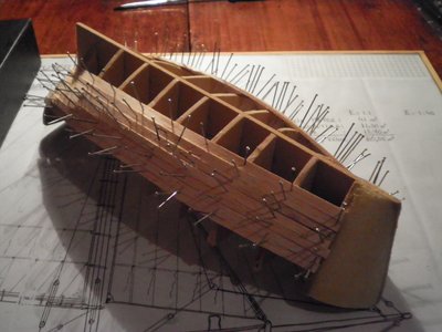

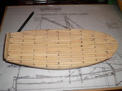

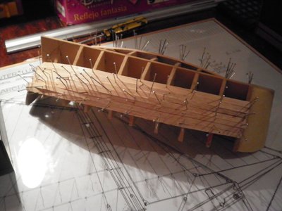

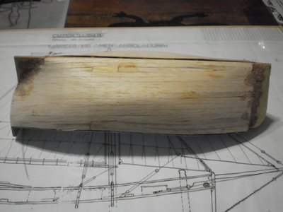

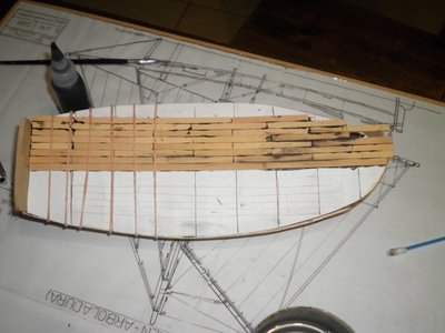

Continuamos con el proyecto. La semana pasada pegamos las tracas con cola de carpintero y clavadas con un alfileres para que se mantengan en su lugar hasta que la cola seque. Los alfileres no los clavamos profundo, lo suficiente para que mantenga la traca en su lugar y en forma oblicua en dirección contraria de donde hace fuerza la traca para enderezarse (cosa que no domino mucho). No usamos martillo, solo con los dedos se clavan los alfileres. Con tracas con forma de atunes rellenamos los espacios vacios sin preocuparnos ahora si estos terminan en punta. Lo que nos preocupa es que cada traca quede bien pegada entre si y contra la cuaderna. También en la curvatura que debe tomar. Colocamos una de un lado y otra del otro lado para que las tensiones no doblen la quilla. Este proceso lleva varios días, los alfileres ya puestos molestan para colocar nuevas tracas, y hasta que no se encuentren pegadas, … no conviene retirarlos.
Una vez pegada las tracas y seca la cola retiramos los últimos alfileres. Con serrín y cola hice una pasta para tapar algunas rendijas y para alisar los bordes de las tracas tanto donde arrancan como donde terminan. Una vez seca esta pasta de serrín, lijamos para que quede lo más suave posible.

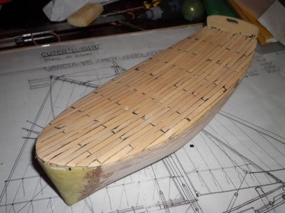

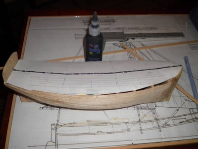

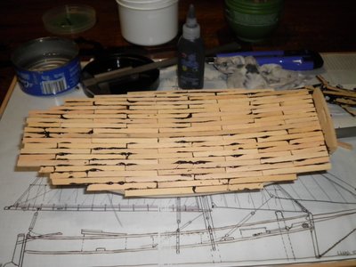

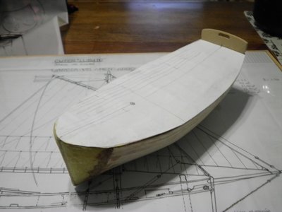

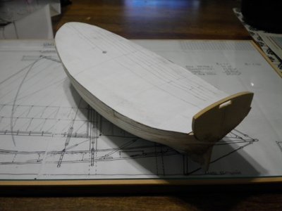

Antes de continuar con el segundo forro, procedo a hacer la falsa cubierta, tablazón y calafateado de cubierta. Primero hago un corte en la falsa quilla donde irá el palo mayor (No tengo fotos). Luego calco la cubierta sobre un cartón fino (no corrugado) Yo usé el de la caja de los cereales. Pegué el cartón con cola de carpintero y usé cinta de enmascarar para que el cartón tome la forma de cubierta. Una vez seco retiré la cinta de enmascarar y trazamos la línea de crujía que va de proa a popa. También ensayo sobre el papel como voy a hacer el tablazón de cubierta. Con cola de color negra (del tipo escolar) voy a imitar el alquitrán del calafateado. Primero pego la primera tabla sobre la línea de crujía sin cortar (como se ve en la figura 0024), y marco el agujero de la fogonadura donde iá el palo mayor. Luego comienzo a pegar tabla por tabla, cuidando que colocar suficiente cola sobre el canto de la primera tabla y la falsa cubierta. Cuando arrimo la tabla hago que rebalse la cola. Al principio cuesta, pero después se le toma la mano, se necesita paciencia. Con un trapo húmedo me voy limpiando los dedos para no ensuciar más de la cuenta. Espero que una vez seco y lijado, quede más lindo de lo que ahora aparenta.
Saludos:
Alejandro Marano
Finalizado: Cuter Luisito
Alejandro Marano
- Capitan Marano
- Mensajes: 864
Re: Cuter Luisito 1/40

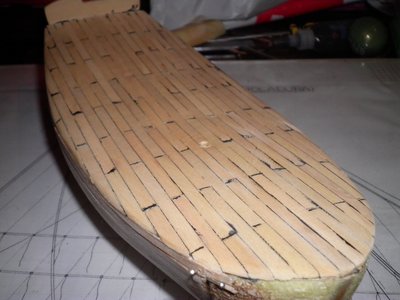

Ya esta lijada la cubierta, ahora se ve mejor. me gusta el aspecto que tiene, no se si esta bien para la escala, pero me gusta.
Agrego un par de fotos de distintos ángulos.
