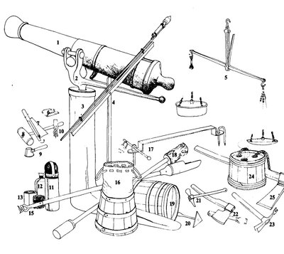

Hace un tiempo pregunté por cómo sería un disparador de cohetes, no ha habido respuesta, el designado con el nº 4 es el que presenta Boudriot en el navío de 74 c.
Re: Planos Corbeta Descubierta (Malaspina)
Entiendo que es como un disparador de fuegos de artificio, una pie con base apropiada, al que se le une una pieza que puede variar en angulo de lanzamiento, sobre el cual se colocan unos aros donde se coloca la caña del fuego de artificio. Solo sirve para direccionarlo inicialmente debido a que una vez fuera de su soporte el fuego de artificio sigue una direccion variable. Al estar el soporte unido a la base por medio de un eje ajustable (tornillo con mariposa etc) se puede variar el angulo inical de tiro.
