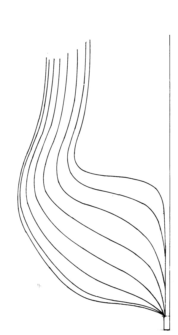

Agradecería todo tipo de críticas o sugerencias.
Si se considera que vale termino las cubiertas y paso a sacar dibujos de piezas, por ahora he dibujado estos planos a 1/50 y los de líneas a 1/32 para comprobar cuadernas y líneas de agua.

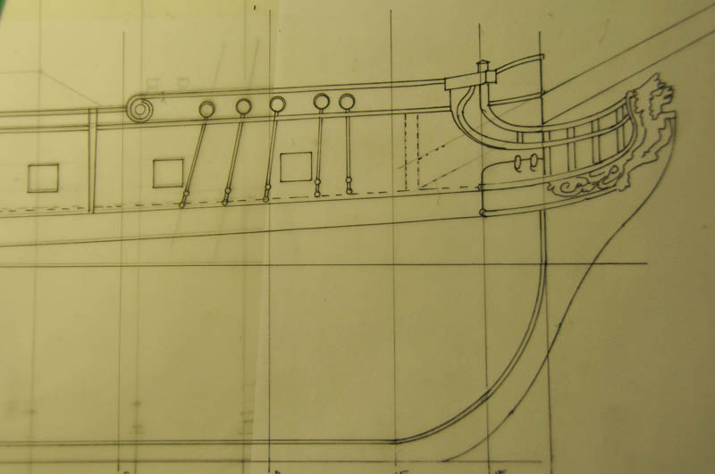

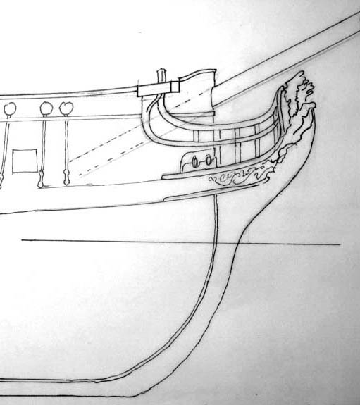

Aunque no hay respuestas intento otra pregunta.
Hay una diferencia de salida del bauprés entre lo que yo he dibujado siguiendo planos de navíos similares, lo que aparece en la sección de Bousá en que sale más arriba, a través de la cubierta de proa, y los dibujos de Fernando Brambila, que parece que sale por encima de la regala de proa.
Como el mascarón quedaba con toda seguridad muy próximo al bauprés, la situación de este influye un montón en el aspecto del navío al subir el beque y la parte superior del tajamar.

Il2 . Gracias por la información.
Pongo las dos soluciones de posición del bauprés. La más baja es la que coincide con los planos semejantes a los que he tenido acceso y con la antigua maqueta del MNM y la que tiene el bauprés más alto es la que se ajusta más a la sección de Bousa y quizás a los dibujos de Brambila.

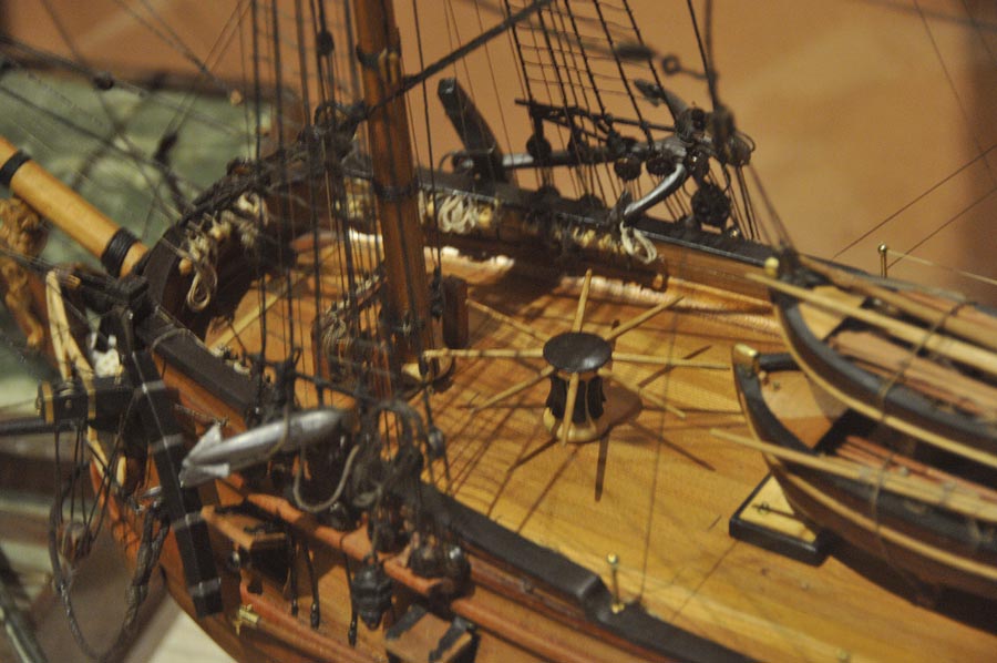

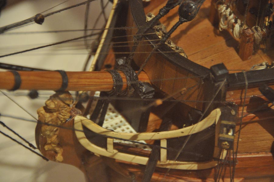

Re: Planos Corbeta Descubierta (Malaspina)
El dibujo de Brambila de las corbetas fondeadas justifica el entablado vertical de la proa del modelo del MNM. En este modelo el bauprés pasa por debajo de la cubierta de proa. Esto es curioso porque parece contradecir la sección de Bousá, estando hecho el modelo a partir de los dibujos de la expedición.

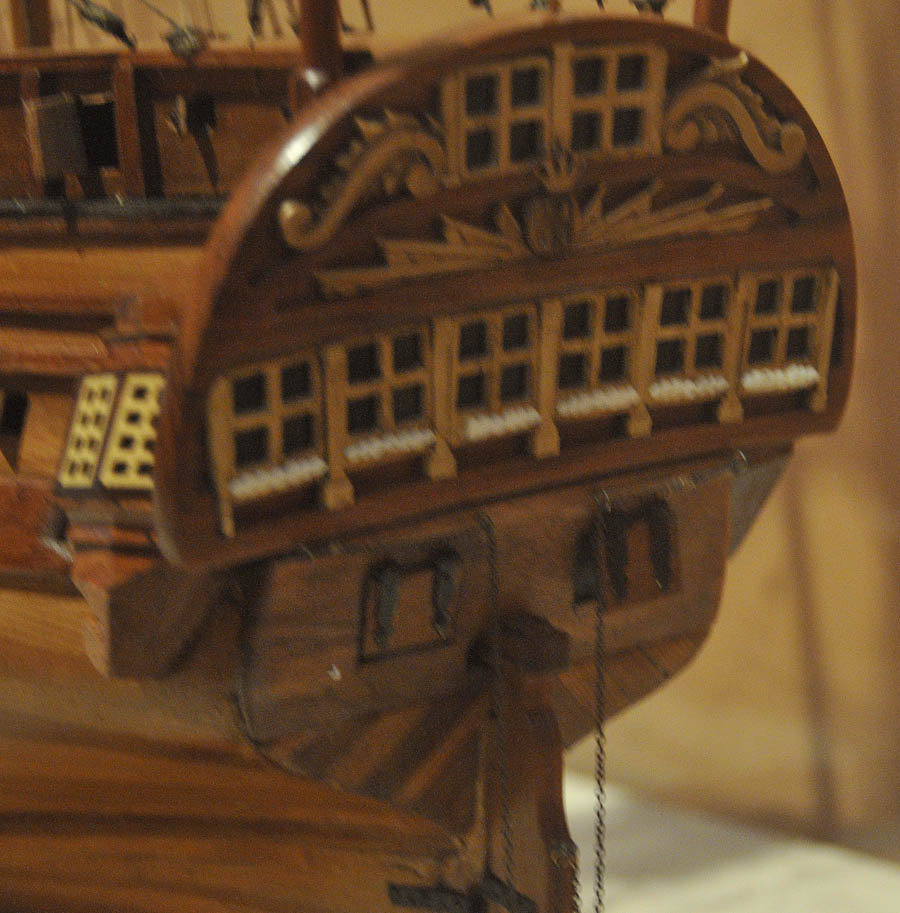

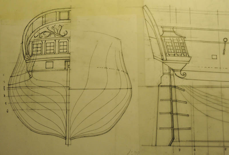

Duda sobre ventanas.
Las ventanas de popa eran en todas las fragatas y corbetas de la época como aparece en el dibujo de la peineta de la Graña ( primer archivo).
Así las voy dibujando ( segundo)
Pero en los dibujos de la expedición parecen tener la mitad de la altura ( tercero)
El modelo del MNM lo resuelve con una decoración (¿ o serán macetas con flores? ( cuarto)
La pregunta es: ¿ Podría ser que abriera la parte superior de la ventana para ventilar y que por eso en los dibujos de Brambila la parte superior se ve negra, como ventana abierta y la inferior se ve como el resto del espejo?
Los planos van, lentos pero creo que bien.
Saludos y gracias por contestar.

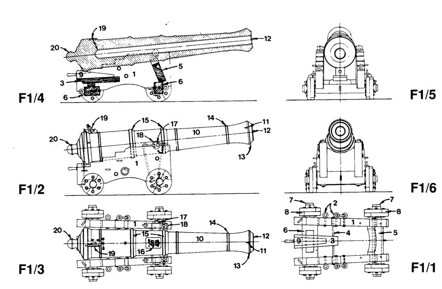

Cañones. Tengo este dibujo de cañón inglés de 8 libras, sé que las cureñas eran algo distintas y me podría apañar mirando por ahí, pero me vendría muy bien si alguien tuviera un dibujo de cañón español de 6 libras del modelo de moda en 1789, o si me confirmara que vale este mismo.
Gracias y saludos.

Leopoldofran escribió:................
Pues creo que si, que es posible que se abriesen por la mitad.
