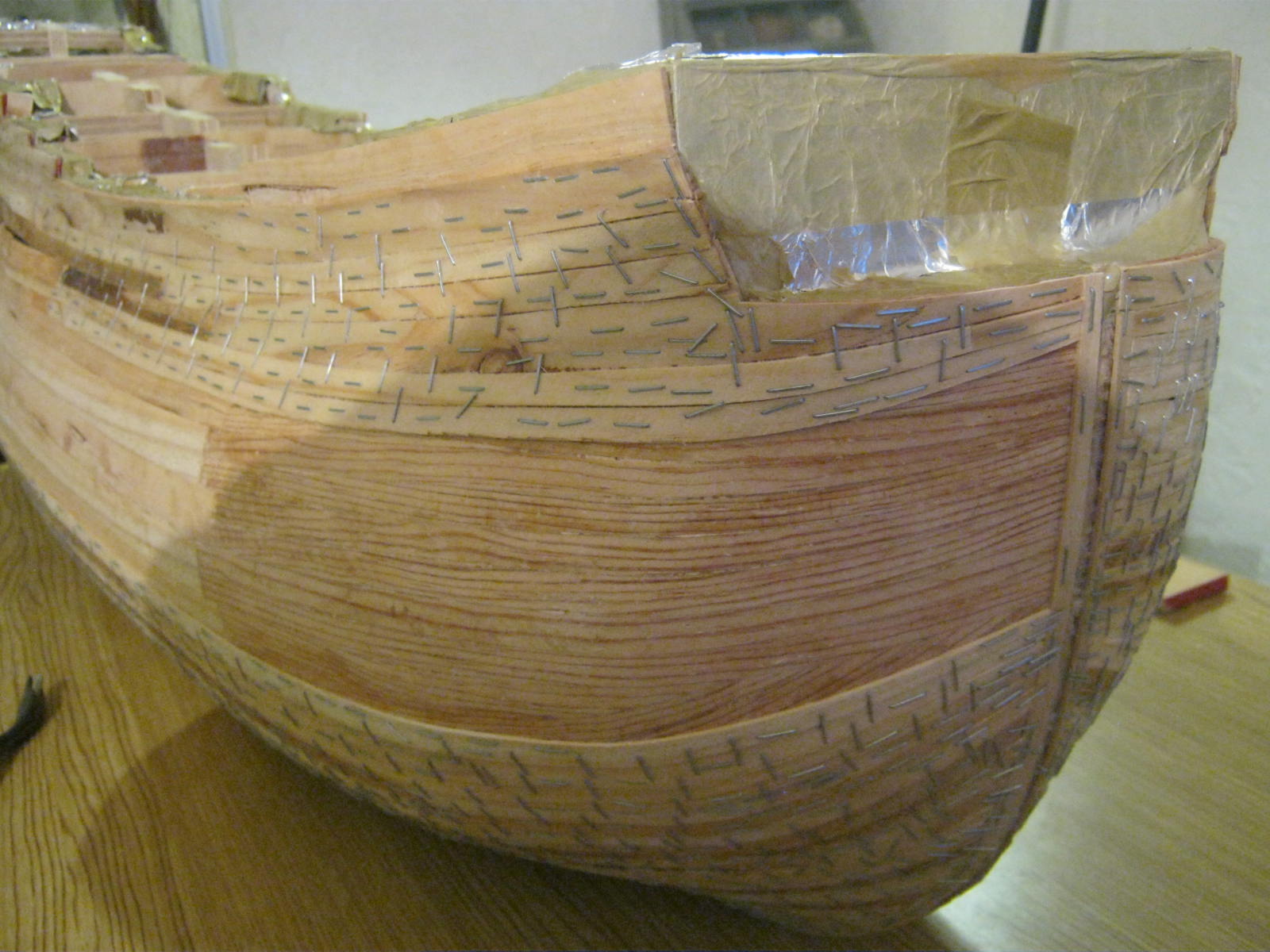

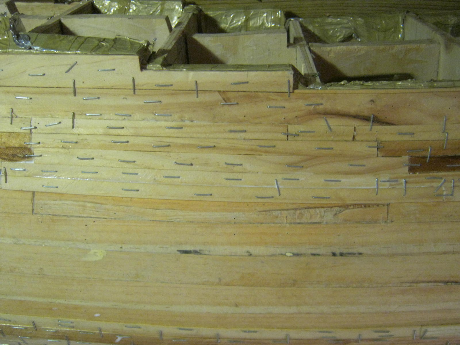

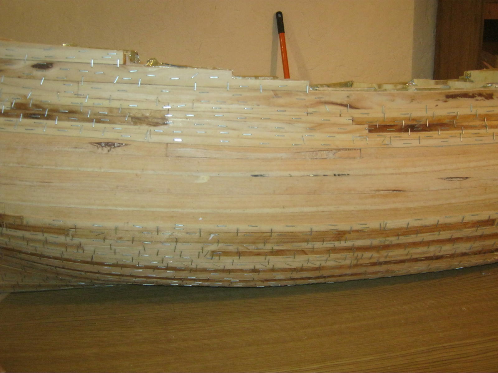

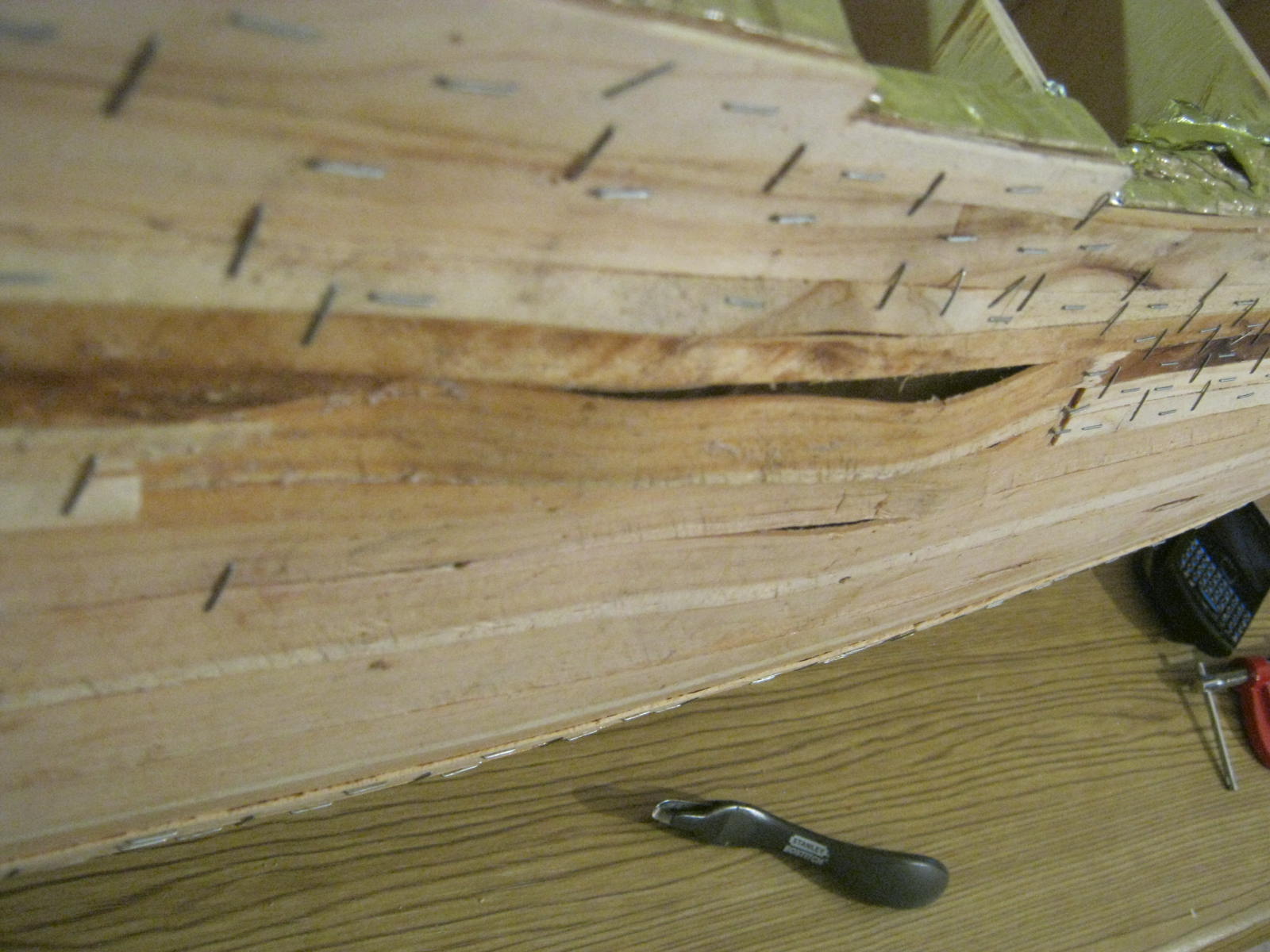

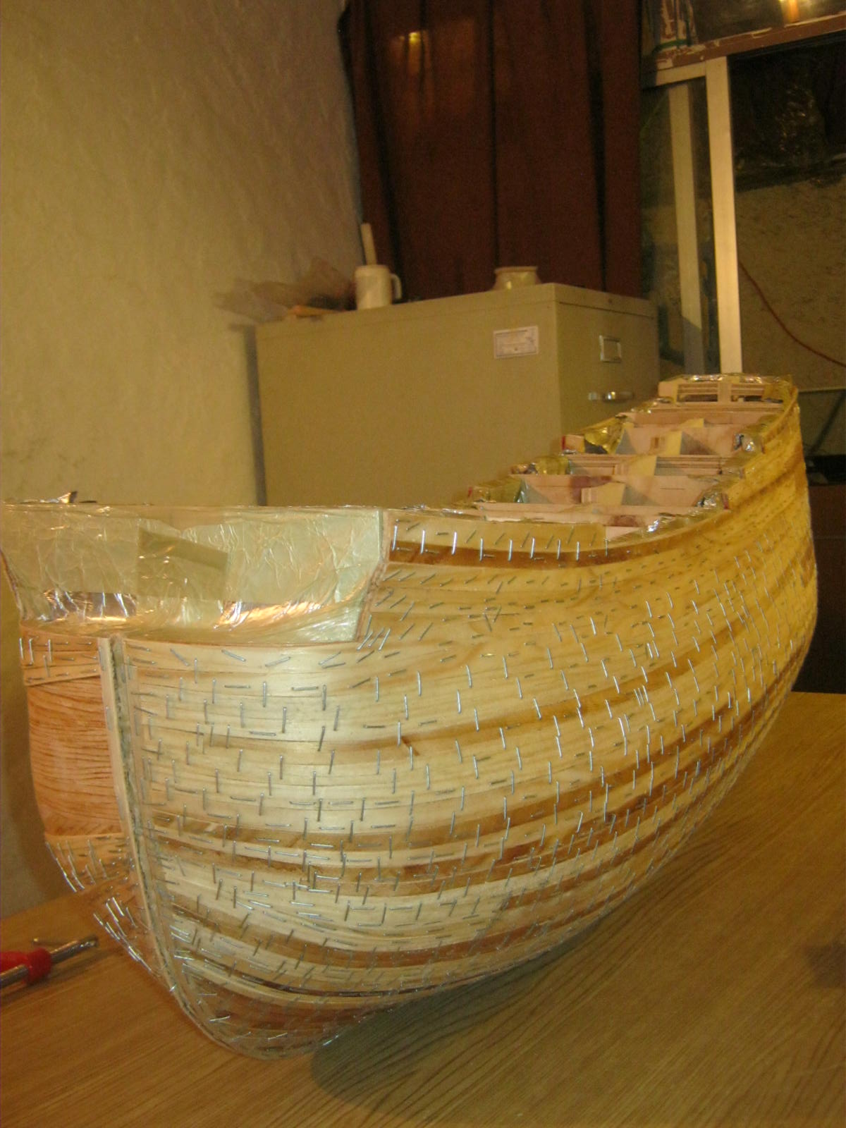

Hola, hoy tengo que comentarles algo, normalmente no nos gusta mostrar nuestros errores :oops: , pero en este caso tengo la responsabilidad de hacerlo para evitar que alguien más lo cometa si se anima a utilizar esta técnica :oops: .
El día de hoy iba a terminar el segundo forro del casco pero me encontre con una deformación en el casco por las tracas que coloque ayer, se inflo la madera provocando un abultamiento como una especie de burbuja en el casco, esto se debió a dos errores que cometí y fueron los siguientes.
1.- He mantenido las tracas sumergidas permanentemente en agua para que sean flexibles y fáciles de moldear, el problema es que se saturaron de agua.
2.- Utilice grapas más cortas de las que estaba usando y solo fijaron el segundo forro al primero sin alcanzar el molde macizo.
Con esta combinación las tracas del segundo forro humedecieron las del primero y al no estar fijados con la parte maciza del molde se hincho la madera provocando la deformidad :evil: .
Quise corregirlo humedeciendo y aplicando presión con una plancha, pero solo empeore la deformidad.
Muestro primero las fotos de los avances que tenía:
Babor completamente forrado
Estribor casi terminado
:cry: Al final así quedo la deformación ya arrancado parte del segundo forro:
Pero bueno, esto no detiene el proyecto, solo lo retrasa.

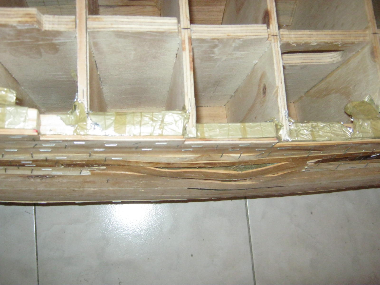

La solución es retirar los dos forros en la parte superior y hacerlos nuevamente, los voy a retirar a partir de la marca en negro en la foto siguiente:
Cuando tenemos problemas de este tipo siempre nos causa enojo y frustración, lo importante es no perder el animo y cuando se nos pase el enojo buscar la mejor solución que siempre hay alguna.
Un saludo a todos

Es muy notoria la deformación y como dices es por la humedad, te diré que yo no mojo las tracas para hacer esta técnica, pues al fijarlas con las grapas y la cola blanca se adhieren sin problema, espero que se solucione sin problema y adelante !! 8)
Re: Royal William escala 1/48
Joya escribió:Es muy notoria la deformación y como dices es por la humedad, te diré que yo no mojo las tracas para hacer esta técnica, pues al fijarlas con las grapas y la cola blanca se adhieren sin problema, espero que se solucione sin problema y adelante !! 8)
aparte del exceso de remojo en agua de la traca, creo por la apariencia que tiene la madera, quetambien influyo, aprecio algunos nudos, las que se ven en forma de veta en la madera, suelen ser nudos que nos tuercen las tracas de esa forma, en si es mejor removerlas y te aconsejo que uses otras tracas sacadas de otro palo y no del mismo, pues si te fijas bien las traca dobladas se diferencia con respeto al color del otro, de todo palo no creas que toda la madera es buena, te pongo el ejemplo de una res cuando se sacrifica, en el lomo y parte d elas piernas esta la carne mas blanda, el resto es mas dura asi como varian sus sabores y es una sola pieza (una res je je je) asi pasa con la madera, la que esta mas hacia la superficie es mas docil, mienstras que la que esta mas hacia el centro o corazon del palo es mas dura, en si no te enredo, pero no uses las tracas del mismo palo cabialas je je je..
sigo atento... :wink: :wink:

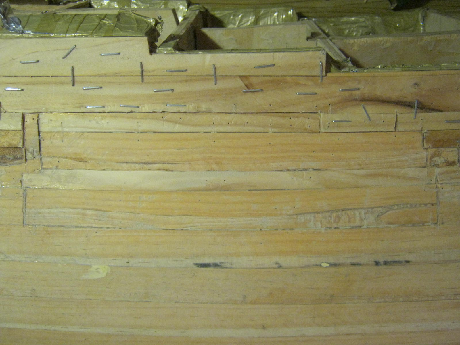

Amigos gracias por la visita y por los ánimos. La reparación esta resultando más sencilla de lo que imagine en un principio, ahora que termine subo las fotos. Gerardo, buen dato el que das sobre la madera, voy a seguir tu consejo para la selección de la madera.
Un abrazo.
Manuel Carballo
Mensajes: 1001
Ubicación: Cd. de Mexico
Mensaje por Manuel Carballo »
Problema solucionado, para la reparación pensaba retirar toda la parte superior del casco desde el primer forro, pero me sorprendió la dureza de este a pesar de que solo están pegadas las tracas por los bordes, por este motivo solo retire la parte deformada,aun así tuve que valerme de un disco para poder cortarla, hice de nuevo primer forro de esta sección, deje secar, segundo forro, y problema resuelto, aquí no paso nada.
Corte de la parte dañada hasta el primer forro
