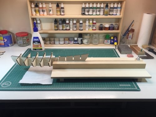

Empezando!
De momento he clasificado las piezas y he construido una base de trabajo.
También he colocado las primeras cuadernas en la falsa quilla teniendo especial atención al angulo de 90º (cosa que no tenía en cuenta anteriormente).
Iré colocando mensajes a medida que realice avances significativos o dudas que vayan surgiendo con la idea de documentar la construcción del mismo.
soporte y primeras cuadernas.jpg (41.29 KiB) Visto 9135 veces

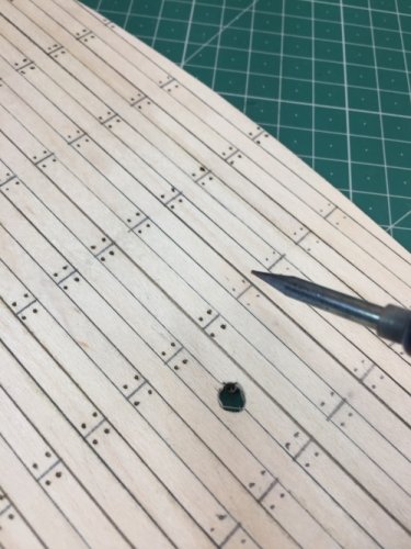

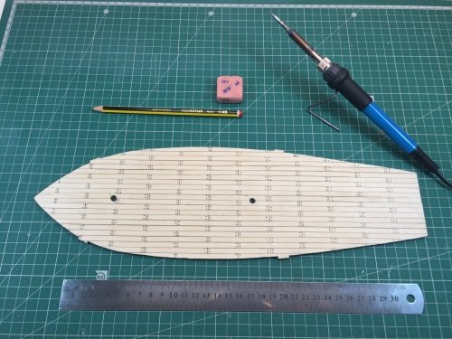

Os adjunto un par de fotos del progreso. He terminado de simular el calafateado y los clavos de la cubierta. Finalmente he decidido aventurarme con el pirograbado.
He realizado los siguientes pasos:
a) simular a lápiz tal como lo dice el tutorial.
b) he simulado el clavazón con el pirograbado, he hecho diferentes pruebas y lo que me ha ido mejor es apoyarme en una lija de espuma para tener la muñeca más elevada.
c) borrar el lápiz de los clavos.
d) limpiar y aplicar tapaporos (un par de capas lijando entre ellas con "estropajo verde"/ lija de grano muy fino).
El próximo paso es enganchar la cubierta a las cuadernas.... toca estudiar como se hace para dar la curvatura :think:

Hola Dvd,
Muy chula la técnica del pirograbado, se ve bastante mejor que el marcado a lápiz, ¿Los listones los has puesto enteros o los has partido?
Dvd
Mensajes: 112
Registrado: Lun May 11, 2020 8:53 pm
Re: POLARIS, empezando singladura hacia naves mayores
Mensaje por Dvd »
Hola Elbarcoporelmastil,
Los listones son enteros, el corte está simulado con lápiz (no lo veía claro hacerlo también con el pirograbado). Los he espaciado a 60 mm, empezando el primero con el del medio de la cubierta.

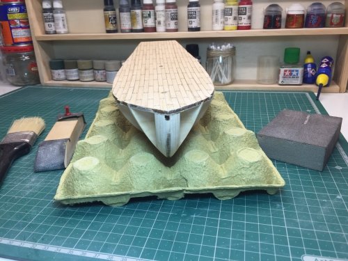

Polaris: terminado el refuerzo de proa y preparando el asentamiento de la trascas del primer forro., para mi fase muy delicada y punto de inflexión,,, 😅
refuerzo proa.JPG (52.36 KiB) Visto 8974 veces
Mensajes: 2254
Buenos avances, ahora viene la parte crítica como bien comentas.
Busca información dentro del foro para el correcto asentamiento y colocación de las tracas.
Perder un poco de tiempo en su preparación hará que luego, el resultado sea más bueno con poca o nada necesidad de retoques.
A por ello.

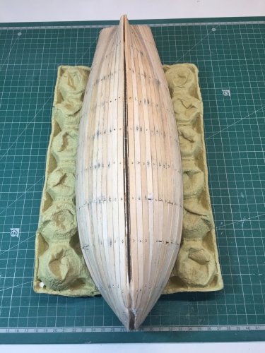

Continuando con el primer forro, algun clavo desalineado, pero de momento contento con el resultado
primer forro.JPG (50.76 KiB) Visto 8887 veces

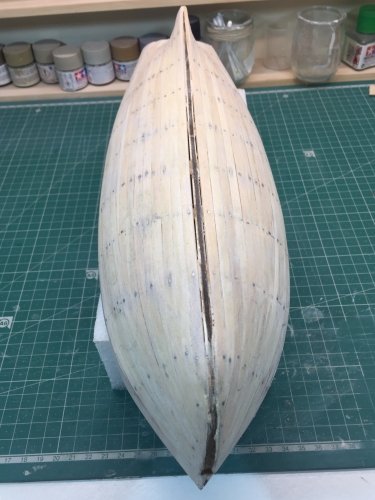

Dvd
Mensajes: 112
Mensaje por Dvd »

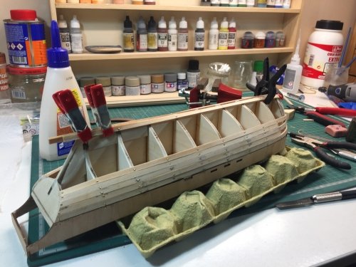

Tras las primeras 25 horas he terminado el primer forro. Adjunto una foto de su estado actual, está sin enmasillar, ni lijado. Eso será la segunda parte del primer forro :D
Se me ha presentado la duda del alojamiento de la roda de proa, no sabia se debía dejar ahora el espacio para albergarla o por el contrario cerrar la parte de la proa con las tracas y luego hacérselo.
Como es mejor? :think:
Gracias a todos, disfrutando cada dia de esta afición.
David
primer forro foro.JPG (48.88 KiB) Visto 8844 veces
libra63
Mensajes: 1095
Mensaje por libra63 »
Tiene buen aspecto. Con el masillado y posterior lijado va a quedar muy bien. Vas a poner un segundo forro o a pintar el casco?
Saludos ;)
Dvd
Mensajes: 112
Mensaje por Dvd »
Hola, justo he terminado de enmasillar y lijado. Doy por terminado el primer forro.
Libra63, voy a pornerle el segundo forro; pero viendo el resultado, me veo con ganas de hacer algun barco (más adelante) con un solo forro.
