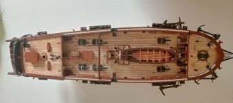

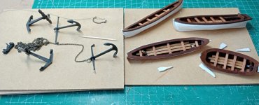

Sigo avanzando ... Pues empiezo la arboladura... Algún retoque de pintura y listo ... Los pescantes y las barcas de los lateras están terminadas pero no los colocaré mínimo hasta que tenga los benques y demás terminados... Algunas fotillos dejo por aquí.

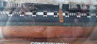

El Constitutión lo hice hace años, y no esta en el foro, además las fotos que tengo es dentro de la vitrina, pues es de crital y necesito otra persona para poder quitarla, a ver si ves algo...

crisjaca dijo:
Lo estuve buscando y no lo encontraba.... Se ve de lujo ... La verdad que está de lujo y entiendo lo que dices.... Pfff... Todavía tengo un tiempo mientras me decido... La decisión será cuando tenga los palos hechos.. de momento tengo el bauprés.
