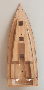

Terminada la cubierta.

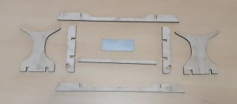

Antes de comenzar con la capa de epoxi voy a montar el pedestal por si necesito apoyar el barco.
Como el resto de la estructura el pedestal está formado de contrachapado de 5 mm, de abedul de 9 capas muy resistente.
La chapa de metal es para grabar el nombre del velero.

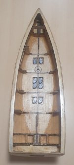

Inicio el montaje interior del casco.
Añado un primer lastre por debajo de la cubierta interior. Al final también tendrá en la quilla un bulbo de plomo para ayudar a la estabilidad del barco.
Solo cuando esté totalmente montado sabré si tendré que ajustar al lastre no solo para que navegue en su línea de flotación, sino que el barco esté nivelado. Esos huecos que se ven en la popa quedan accesibles después del montaje y los podré utilizar con lastre adicional para nivelar el barco.

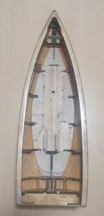

Monto la cubierta inferior antes de restablecer el paso del eje de la hélice a través del casco.

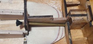

Paso del eje de la hélice.
Montaje de la hélice.
Ahora tendré que sellar el paso del eje con una nueva capa de epoxi.
El eje de la hélice está desplazado respecto al eje del barco, lo cual no tiene importancia pero la bancada del motor parece centrada lo que es sorprendente como casi todo en esta construcción.

Si te fijas en la foto anterior de la cubierta inferior vista desde arriba sin perspectiva tuve que añadir dos piezas que desplazan el motor 5 mm a la izquierda, justo para salvar la quilla central, al igual que el eje de la hélice.
No podía cortar la quilla que es uno de los soportes principales de la estructura.
