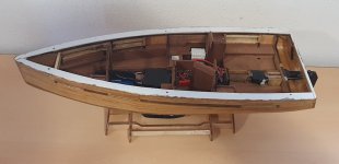

No he montado las puertas ya que al haberlo convertido en navegable RC, el soporte de la batería lo volveré a montar en el pasillo, a medias entre el salón y el camarote.
No he encolado las piezas, solo van encajadas y fijadas por algún tornillo para posibilitar su desmontaje.

Para convertir el velero estático en navegable he tenido que encajar el sistema de control en el pasillo.

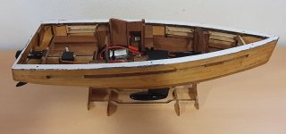

Con ello ya he completado la distribución interior del velero.
Así se ve la zona de babor.
Y así la zona de estribor.
