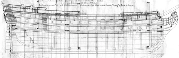

Hay en el mercado maquetas de plástico de muy buena calidad de navíos de linea. Os pongo las fotos de ellos. Mi duda es si sería posible coger un Victory o un Glorieux como el que os indico y modificarlo para convertirlo en un navío de línea español. Desconozco si las formas de los cascos de españoles, británicos y franceses de la época se diferenciaban mucho. ¿Sería posible o es ciencia ficción?. Tengo impresora en 3D de resina que podría usar para cambiar mascarón, espejo de popa, cañones, etc...

Hola Iker, bienvenido al foro.
Me parece una idea estupenda. Que yo conozca se podría intentar con el Victory de Heller a 1:100, transformarlo por ejemplo en un Santa Ana, con el general Álava incuido, que pa eso eres Vitoriano. Si se me hubiera ocurrido hace unos años me hubiera apuntado, ahora ya no me quedan años, si termino el Glorioso me comformo.
Los cambios más importantes son el mascaron, el beque quizás y la popa. Pero a 1:100 se pueden hacer incluso en madera , mira el hilo del Santísima Trinidad de Liberto en scrach y verás como.
Afortunadamente hay planos excelentes del Santa Ana.
Si eres capaz de sacarlos con la impresora pues mucho mejor.
Otro problema puede haberlo con el aparejo porque el plástico tiene menos resistencia que la madera pero puede arreglarse .

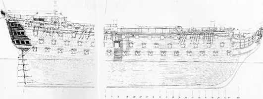

Si me pones un privado con tu correo te mando el plano y lo que haga falta.
Hasta hace unos 30 años hubo en el museo de Armería de Vitoria un extraordinario modelo del Santa Ana a 1/72 navegando en un mar de vidrio con unas 300 figuras, entre ellas Álava.
Hola Iker y bienvenido.
En la página 9 de este enlace tienes el plano del Santa Ana.
