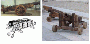

Caríssimo Nano,
Quanto aos canhões, tenho que concordar com Maquinilla, os coches dos canhões eram de duas rodas, reproduzo abaixo o que vi em um outro forum, para que tenhas fontes de orientação:
Algumas CR preparadas para a guerra (outras eram de comércio e/ou mistas) poderiam ter dois tipos de artilharia distintos, consoante a linha de fogo e dentro destas haveriam diferentes classes.
1.- fogo rasante ou directo, utilizado principalmente na guerra contra outras embarcações e construções costeiras baixas;
2.- fogo "curvo" ou indirecto, utilizado na tomada de baluartes, fortificações ou para causar danos a certa distância (bastante limitada, claro, para a época).
Na 1. existiriam diferentes tipos e classes, podendo haver ainda uma "divisão" ténue entre o tardio-medieval (mais evoluído) e as inovações próprias da época.
Assim, poderíamos ter:
1.1.- a culebrina (culverin), que poderia ser
1.1.1.- assentes em carretas de duas rodas, ou
1.1.2.- de pequenas dimensões, manuseadas individualmente por eixo vertical, nas amuradas.
1.2.- o canhão (canon)
1.3.- o pedreiro
1.4.- a bombarda (bombard).
1.5.- as bombardas grossas, que embora fossem utilizadas muito raramente e não iriam certamente na maioria das CR, ficaram famosas!
... e outros, como os pelouros de braço, os pelouros de rabo, as bombas de fogo, os berços de ferro e os berços de pedra (o mesmo que os pedreiros, mas mais pequenos), as alcanzias (panelas incandescentes), etc., etc, etc...
da esquerda para a direita: 1.1.- culebrina, 1.2.- canhão, 1.3.- pedreiro.
O último do lado direito, seria um morteiro (2.1.)
Caso necessites também posso de ajudar em mais informações sobre o armamento da época.
Saudações,
Aldo.
Nano, disculpa por el error, donde dije culebrina debí decir bombarda.
Te adjunto una página del libro de Mondfeld, (Modèles Réduits), con dibujos de artillería naval de los siglos XIII al XVI.
    219,8 KB · Visitas: 3.113
