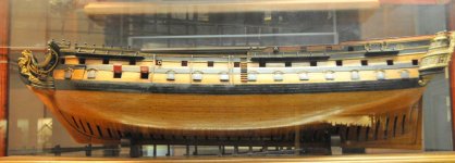

Yo creo que quedaría mejor sin palos, porque si dejas un muñón cortando sobre cubierta a una altura arbitraria y sobre todo si levantan más de 2 ó 3 cm darán la sensación de algo incompleto, harían pensar , bueno y ¿ cuánto medirían de alto, porqué no los habrá hecho, se le habrá acabado la madera?
También quiero resaltar de que el modelo queda estupendamente porque está muy bien hecho pero ya puestos a hacerlo en ebanistería decorativa la utilización de maderas de muy buena calidad y también la técnica de acabado de las mismas cuentan un montón. El 74 de Jean Marie Rochat no tiene nada que envidiar a tu modelo en términos de ejecución pero la madera empleada en el casco no tiene la presencia de la tuya.
Pongo una foto de su extraordinario modelo a 1/90 hecho empezando con el kit de AL.img_3810.jpg
Saludos Leopoldo... totalmente de acuerdo, ya tuvimos la ocasión de verlo en el Congreso Internacional de Rochefort 2018.. no estaba tan adelantado, pero ya se apreciaba la calidad de este extraordinario Nepomuceno... lo que llama poderosamente la atención es la eslora de este modelo, que no debe de sobrepasar los 65cm. para la gran cantidad de detalles que lleva... ya es un logro de este extraordinario modelista naval.
Lo tomamos como referencia y no colocaremos palos...
Un abrazo y cuidate... que las cervecitas frescas están muy ricas... con unos caracoles...o unos callos a la madrileña... ñam..ñam..ñam
