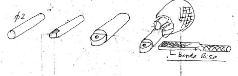

Os paso unas imágenes de los adelantos que se van produciendo, las portas las tengo ajustadas y enumeradas, a falta de ir colocando los herrajes… bueno ya los estoy ultimando, y ya mismo paso a colocarlas…
El pequeño útil que he preparado para simular los clavos, va bastante bien, es rápido y no seria problema aumentar o disminuir las cabezas…
Para las pletinas de las bisagras, utilizo alambre cocido (dulce) de latón de 1m/m y lo aplano sobre este pequeño yunque… hacerlo es algo complicado, pero es cuestión de practicar un poco.
Por la parte más ancha de la pletina, le paso un pequeño disco de silicona azul y le quito las marcas que pudieran haber dejado los martillazos… al lateral de la pletina también le paso este taquito con lija muy fina de hierro, y prácticamente esto es todo…
Transformar este alambre de latón, en un juego de pletinas para una porta, teniéndolo todo preparado se puede tardar unos 15 minutos incluido el embutido de las cabezas.
Ya seguiremos. Saludos Liberto
