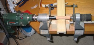

Con ayuda de un torno, he intentado hacer unos barriles para las bodegas, el resultado no ha sido todo lo bueno que quería, pero seguiré intentando.
La cubierta está casi terminada, a falta de las escotillas como decía antes, los huecos para los mástiles, el claveteado, el protector y barniz mate y algún que otro detalle que vaya saliendo.

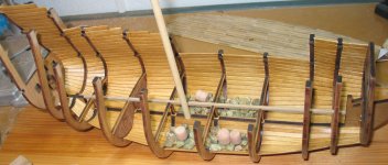

Lo siguiente ha sido la presentación del lastre.
Y necesito vuestra opinión para ver si la colocación puede "valer" o tengo que modificarla.
La verdad es que no tengo mucha documentación de como se colocaba.
Cualquier comentario sería de gran ayuda.

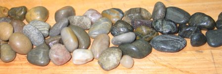

El tamaño aproximadamente es de 1cm, que a escala serían piedras de 1m, supongo que la escala es correcta.
También dudo en el tipo de piedra, así que estoy entre dos, una más tosca de rio y otra mas pulida.
Gracias de antemano.
Os paso unas fotos.

También dudo si el lastre de piedras iba bajo otra cubierta de tablas o se pisaba directamente sobre este lastre.

Aunque en teoría es posterior, en representaciones del Vasa se puede ver una cubierta de tablas sobre el lastre. Lo que no pude encontrar fueron fotos de esa zona del barco.
http://historiasconhistoria.es/2008/06/16/el-vasa-de-bochornosa-catastrofe-a-orgullo-nacional.php" onclick="window.open(this.href);return false;
A lo de las escotillas yo rotundamente me decanto por colocarlas en crujía.
Muchas gracias JimHawkins por tus comentarios.
El link que has pasado del Wasa es impresionante.
En la segunda foto se a precia que el lastre iba bajo una cubierta, así que intentaré de alguna manera hacer algo similar.
También es bastante lógico que las escotillas vayan en la crujía, me pondré manos a la obra.
Muchísimas gracias por tu ayuda.

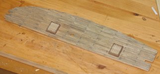

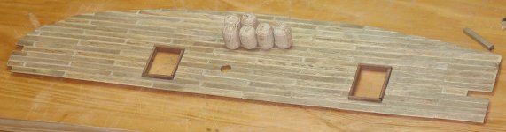

Bueno, aquí tengo el resultado de la realización de las escotillas en mitad de la cubierta.
Respecto al lastre, prácticamente seguro, dejaré las que están ahora, ya que parecen más naturales y no con tanto brillo como las otras.
También he aprovechado para tornear unos barriles e ir practicando un poco a ver si consigo de una vez que me salgan todos iguales.

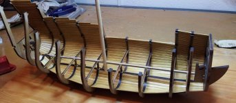

Buenas.
Sigo dando pasitos con el San Mateo.

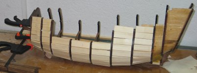

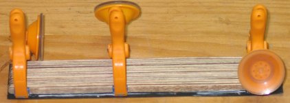

He estado haciendo pruebas para el calafateado usando el método de la cartulina, pero no ha salido todo lo bien que esperaba ya que parte de la cartulina no se pegó al borde de la madera y ha resultado todo un fiasco.
    428,8 KB · Visitas: 4.373

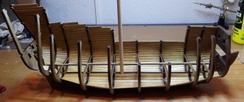

Por otro lado he realizado un macizado de la parte de babor para darle mayor robustez y rigidez.
Ahora falta lijar y rellenar los huecos de pasta de madera antes de comenzar con el forrado del casco.
    358,2 KB · Visitas: 4.372
    492,1 KB · Visitas: 4.372

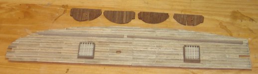

También he simulado el claveteado en la cubierta de bodega con un punzón y marcándolos con una mina 0.5 de grafito y también he realizado los dos enjaretados.
    464,7 KB · Visitas: 4.313
    384 KB · Visitas: 4.313
    464,1 KB · Visitas: 4.313
Hola CJMORENO esto va despacio pero seguro, cuidando los detalles y la finura en las terminaciones, va de lujo seguiré esos avances que prometen mucho, un saludo.
