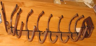

La cuaderna Nº 8 me ha quedado un poco abierta y la intentaré cerrar un poco antes de colocar sus baos.

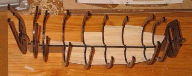

Buenas.
Después de tintar algunos listones, he preferido ponerlos sin tintar ya que al lijar se iba bastante y se quedaba la pieza tintada de forma irregular.
Por lo que primero colocaré todos los listones, y aplicaré después el tinte con un pincel, espero que quede más homogéneo.
De momento avanzo despacio.
Subo unas fotos.

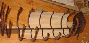

Según he ido poniendo tablillas, me he dado cuenta de un pequeño problema,
no puedo poner todas las tablas según voy porque ya se me ha abierto esa segunda cuaderna 1mm.
Tengo que ir poniendo tablas a lo largo de toda la quilla, para que vayan haciendo fuerza por igual a uno y otro lado de cada cuaderna.
Bueno, mañana iré poniéndolas de ese modo.

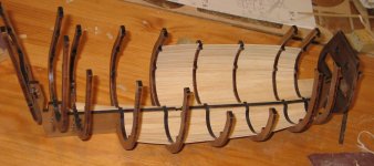

No avanzo tanto como me gustaría, pero bueno, tampoco va mal la cosa.
Al final he ido poniendo tablas a lo largo de la quilla, pero también avanzando entre dos cuadernas, ya que cortándolas todas a la vez y exactamente iguales se avanza más deprisa.

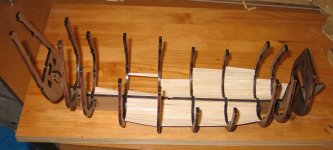

Hola Carlos
Buenos avances, pero yo optaría por ir poniendo las tablillas tanto a estribor como babor. Creo que de esa forma evitarás deformaciones del casco, aunque igual ese tema ya lo tienes controlado.
Buenas noches.
Carlos, tienes razón.
No sabía cuando empezar a poner las tablillas de estribor, porque por ese lado va abierto y solo voy a poner hasta un poco por debajo de la primera cubierta.
Y creo que ya ha llegado la hora.
Las replantearé y avanzaré por ese lado.
Gracias.

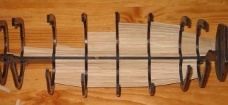

Buenas noches.
Comienzo el forrado interior por el lado de estribor.
Este costado irá abierto por lo que el forrado no tiene que ser completo.
He llegado hasta donde creo que queda bien para que se vea el interior.
