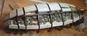

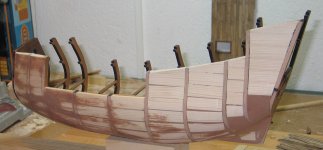

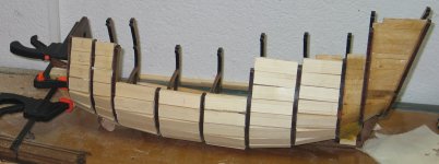

He seguido con el refuerzo y forrado del costado de babor y aprovechando que los galeones llevaban piedras para ajustar la flotabilidad yo las he usado por estribor para compensar el sobrepeso que suponía esta madera en babor.
Bueno, como siempre pongo unas fotos para verlo.

Los huecos entre las piedras posteriormente las he tapado con trapo y pegamento y por último le he dado masilla para poder lijar el conjunto.

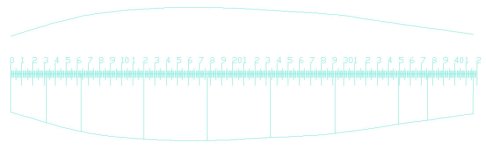

Después de un tiempo de obligado parón, motivo: "la almiranta se puso seria" :evil: , parece que la actividad en el astillero puede volver a retomarse, aunque no será full time, sino más bien, ratillos sueltos.
Esto ha dado de si, solo para continuar con la segunda cubierta y hacer una plantilla en papel que me ayude a darle la forma correcta.

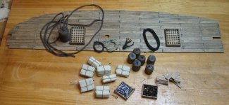

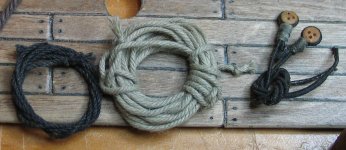

He estado haciendo algo del aprovisionamiento del barco, cogiendo ideas de aquí y de allá.
No se si habré acertado, he incluido unas tablas, y clavos para pequeñas reparaciones del barco.
Supongo que los barcos lo llevarían.
También he incluido maderos para hacer fuego para la cocina, porque supongo que también tendrían que llevarla.
También incluiré tela para reparar las velas y alguna que otra cosa más.
Subo unas fotos.
