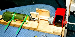

    212,5 KB · Visitas: 2.187
Ojalá funcione, potencia tiene de sobra. Lo que no sé es si el diámetro del mandril es suficiente y sobre todo si tiene holgura axial, puedes probar a tornear un cañón con gubias , limas y fresas en la dremel, se hace en unos minutos, lo difícil sería hacer 30 iguales, pero si sale uno con el copiador también saldrán.
En lo de Doris le vi hacer cabillas poniendo el palillo en el dremel y con una lima a ojo, le salían bien así que probé y a mí también me salieron, incluso un día le tornee en un momento unos pequeños cañones a un amigo del foro. Doris los hace de papel, mejores que los amatis sí que son.

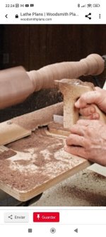

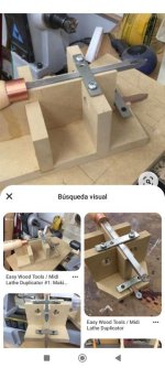

Hola, para utilizar el torno que ya tienes te paso unas ideas de copiador, yo de momento el mío lo he atornillado a una tabla para darle más estabilidad y tengo idea de preparar algo así.
En esa tabla podrías montar por delante o creo que mejor por detrás y un poco elevado, como el de Leopoldo, el elemento para sujetar las plantillas y modificando algo de los artilugios que te paso en las fotos podría funcionar. Están sacadas de Pinterest y como se ve el puntero que va contra la plantilla está en una posición muy baja, pero creo que es fácil modeficarlo a conveniencia de cada uno.

Para hacer un mazo para el mortero lo veo bien, tengo el copiador del Unimat que funciona así, no lo uso. Te hartas de afilar la gubia y tardas mucho más que con el que lleva sierra en vez de gubia, pero se puede y ocupa mucho menos sitio, si quieres te lo paso.
