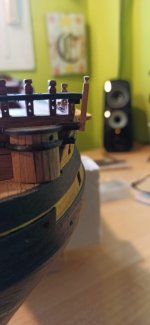

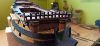

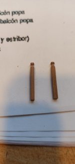

Buenas noches, seguimos trabajando algo en el modelo, que poco cunde el tiempo, entre investigar, por que claro, esto no entra en el kit, y es copia de otros modelos o de las fotos del Estudio de Alejandro Y., preparar y ejecutar...ufff.
[mention id="20355" color="#00AA00"]@Leopoldofran[/mention]
    64,2 KB · Visitas: 2.441
    162,2 KB · Visitas: 2.440
    74,4 KB · Visitas: 2.438
    128,4 KB · Visitas: 2.441
    134 KB · Visitas: 2.441
    320,8 KB · Visitas: 2.441
    56,3 KB · Visitas: 2.438

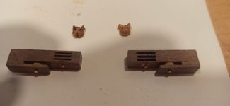

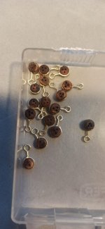

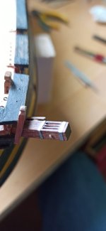

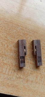

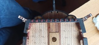

Bueno montadas serviolas de la anclas, y por fin haciendo los "cepos" ?? de las vigotas, al final este metodo me convence y no es demasiado curro, y creo que quedas todas parecidas.

Gracias Dominique, tu método lo probé, pero eran demasiados aros con sus uniones, con el peligro que se pueda escapar por ella la pieza que sujeta, y obliga hacer un agujero muy grande en la mesa para poder acoger ese aro. Este método que he pensado, ( seguramente que alguien ya lo haya pensado antes) es una pieza entera, son solo dos extremos, es más difícil que pueda abrirse y escaparse lo que entre dentro. No se si me he explicado bien . Un saludo

:o Pero...si te habia contestado!! ya perdorás [mention id="34489"]@perikales[/mention] , las bigotas son de boj, y si voy a coser los flechantes, creo que darle la gota de pegamento es un poco... :lol: :lol: .

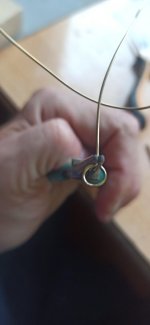

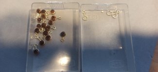

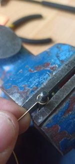

Bueno, y como todo tiene sus vueltas, no me gustaba como quedaban las bigotas tal y como estaba haciendolo, osea que dando una más, se me ocurrio esto...
A ver, tengo que hacer el circulo que las envuelve de más diametro, para que no quede una abertura tan grande entre los extremos, son grapas de las de cable, puestas lineales y amartillado un extremo para afinarlo, luego cada uno tendrá de longuitud, y hay que darles forma para desde la mesa de guarnición se dirijan al casco.
