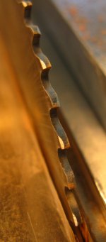

Pongo foto para que me digáis si el afilado es suficiente
    105 KB · Visitas: 1.502
Hola Leo,la verdad es que no logro apreciarlo muy bien pero me parece que esta mal afilado el disco,creo que esta afilado por un sitio que no es,o eso es la impresión que me da....
El afilado que le han dado yo no lo había visto nunca.
No digo que esté mal, solo digo que yo no lo he visto.
Lo que han hecho es rebajar lateralmente un diente sí y otro no, con lo que se obtiene una especie de triscado que irá bien para la madera. Yo no sé si a eso se le puede llamar afilado.
Ha afilado dando un pequeño bisel a uno y otro lado, alternados. Hay que tener en cuenta que es un disco de 1,0 mm. de espesor, y sí debe estar afilada porque "pincha".
A mí de entrada me ha parecido insuficiente pero la verdad es que corta, y no sé porqué tiene distinto sonido.

Pues he mirado el disco Proxxon de 80 mm x 1,6 mm y cabezas de carburo de tungsteno y efectivamente el afilado es así: los bordes de ataque son inclinados para un lado y para el otro alternativamente.
No me había fijado nunca en semejante característica.

Hola Cayetano, he mirado los discos proxxon con dientes de carburo que acabo de comprar y llevan afilado según un plano oblicuo al del disco y evidentemente alternado. Esto no hay quien lo entienda.

Ese es el trisque
