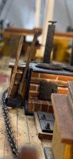

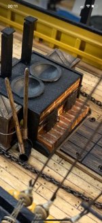

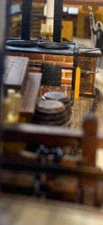

Con respecto al horno, ya me lo comentaste en un mensaje anterior, está “enguarrinado”, pero quizás no se vea bien. Te pongo un par de detalles a ver como se ven.
En relación al fondo, pues la verdad es que voy sacando los avances y me preocupa más la calidad “artística” del modelo que la de la foto, a ver si me agencio por ahí algún paño blanco para ponerlo de fondo.
Gracias por las críticas constructivas.

Ahora el horno (que no es tal, sino un fuego) se ve mucho mejor.
Pero las "cacerolas"...
Allí es donde se funde la grasa de la ballena y lo que ha puesto Occre en el kit es completamente ridículo, parecen sartenes en lugar de recipientes adecuados para fundir grandes trozos de cachalote.
Si hago el Charles W Morgan, tendré en cuenta este detalle y aunque las cacerolas de AL son más profundas que las "sartenes" de Occre, a lo mejor me las hago a medida.
Las de Occre como digo de profundidad servirían sólo para hacer huevos fritos
El diámetro está bien, pero la forma y el fondo no.
Deberían ser a escala, más o menos como la sección de una olla a presión; pero como 2/3 de su profundidad.
