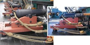

Ahora le estoy dando vueltas al tema de la carronada giratoria. La que viene con el kit es bastante cutre, sobre todo despues de haber visto las de ramon y fraco. Ademas ni siquiera tiene el agujero del cañon redondo, es ovalado, por no hablar de las rebabas que tiene y que me tocara limarlas. El sistema de elevacion es mediante una cuña, nada de tornillo. He estado pensando en adaptar parte de la carronada y colocarla sobre una base con ruedas. He visto en no se que pagina una foto, que la intentare poner mas abajo, creo que es de un obus, que va con el mismo sitema de elevacion mediante cuñas y he estado pensando en si podria adaptarlo a lo que tengo del kit. He hecho un pequeño boceto de lo que tengo intencion de hacer. A ver que os parece.
