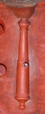

Para piezas no más grande de 22 mm x 3,5 mm de diametro, y 24 x 8 mm de diametro, :shock: vosotros creeis que me ará falta algo de eso que hablais, bba. de vacío :? para cañones de metal??
Como se emplea a la hora de verter el metal liquido en el molde?? :oops: :oops:
Ya he hecho una prueba para hacer moldes de silicona, entre tus pasos/consejos y los de la revista Masnavios. Los resultados no ha sido muy buenos :( :( .
Más bien diria qu malisimos :?
No se si es que son piezas muy, muy pequeñas, fijaros en la foto, o es que estaba muy espeso el compuesto :cry:
Yo pienso que es por espeso, la mezcla era muy viscosa, ¿Hay alguna solucion a eso?
Por golpes para sacar las burbujas no seria, por poco me cargo el recipiente a martillazos :lol:
No se si intentarlo de nuevo o volver a la opción de tornear todos los cañones/obuses.

Hola Miguel:
Por 'alusiones' :wink: , creo que pueden haber influido varios factores:
La alta temperatura de estas fechas hace que la mezcla sea más viscosa.
Viendo tus fotos fíjate que los bordes de la pieza en el molde no son 'nítidos'. Creo que puede deberse a que cuando hicistes la primera mitar del molde se coló silicona entre la pieza y la plastilina. Debes intentar obtener unos bordes como los de la foto que te adjunto, que son unos cañones pequeñitos.
En esa foto puedes observar el 'cono' superior para facilitar la introducción de la colada.
Por cierto, ¿ que aleación has usado ?.

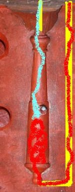

Yo no veo el molde tan mal,mis primeros fueron mucho peores (problemas con el secado.. etc etc) como te a dicho mrodrigueza debes hacer la entrada para el material mas larga y/o profunda, aunque yo te explicaré otro sistema que nunca he usado pero si que he visto de otra gente que lo han utilizado, aprovecho para utilizar la imagen de mrodrigueza para la explicación:
1-Al colocar el cañon en la plastelina, undido hasta la mitad debes hacer un carril al lado del cañon con un trozo de madera o algo parecido , de la misma longitud que el cañon, se hace un empalme desde este carril a la parte inferior del cañon, una vez hecho esto se hace el procedimiento normal, de moldeado, es decir se llena el molde, y luego se hace la otra mitad, tal y como hiciste.
2- En este caso se llenaría el cañon por la parte del carril, y así provocamos que el aire que esta en el interior salga hacia afuera por la parte superior del cañon y de este modo se llenaria por completo.
En la imagen , las lineas amarillas son los carriles por donde circulará el material, lo rojo es el material, resina o metal etc, y lo azul es el aire.
Otro consejo que te doy es el de hacer mas agujeros para lo de la colocación de las dos mitades de los moldes, ademas de con un trozo de plastico cuadrado , hacer el medio agujero en el borde del molde, así una vez vayas a unir las dos mitades veras desde el exterior si están bien encajadas.
Con el metal hay menos problemas de burbujas que con la resina, ya que ésta es mas líquida, de todos modos sin maquinas ni nada es muy dificil hacer una pieza sin que aparezcan burbujas, ni que sean las mas pequeñas, pero estarán. Yo he comprado una bomba de vacío que está de camino, y probaré si funciona correctamente si desaparecen las burbujas, ya pondré un post con la explicacion.
Saludos Guillermo. :wink:

Hola Guillermo:
Mucho había leido ( y visto ) en internet acerca de las burbujas y las 'chimeneas' para evitarlas. No digo que no pueda ocurrir, pero a mi no me ha hecho falta, tal y como puedes ver en ese molde y como el que apareció ( que es bastante más grande ) en la revista Más Navíos. Tengo la impresión de que ese problema es más frecuente entre los 'fundidores' de figuras de plomo.
Tambiésn es interesante, antes de verter la aleación, poner un poco de polvos de talco en ambas mitades.

No se a que te refieres. :?:
No he llegado a esa fase, si los moldes no me convencen no sigo. :x
Lo que se ve en la foto son los modelos en madera que tornee.
Una de dos, o lo intento de nuevo y hago la mezcla en la nevera, broma aparte, por la noche sera suficiente, la baselina que empleo es liquida, tendre más cuidado al extenderla :oops: o me paso a tornearlos de aluminio. :o
Tienes razón, Miguel, no procede lo de la aleación.
Si decides repetir la experiencia, te sugeriría lo siguiente:
Primer semi-molde:
Cuando prepares la 'cama' de plastilina ( antes de introducir el modelo ) procura que la superficie superior sea lo más uniforme posible.
Cuando introduzcas ( hasta la mitad ) los originales en la plastilina compueba y repasa la unión entre la pieza y la plastilina para evitar que la silicona se cuele entre ambas y comprueba que no hay 'montañitas'.
La silicona, una capa míííííííííínima, y que no toque la pieza.
Una vez haya secado invierte las piezas ( silicona abajo plastilina arriba ) y retira la plastilina sin sacar el original del bloque de silicona.
Si se hubiera colado silicona, ahora quedaría al aire. Con un cutter y mucho cuidado, elimina esos sobrantes de manera que la silicona quede de acuerdo a la foto que te puse ayer. Fíjate que hay esas rebabas que aparecen en tus moldes.
Supongo que has usado el catalizador en la proporción que indica el fabricante, ¿ verdad ?
Espero haberte ayudado. Saludos

Tratare de ser mas cuidadoso en la uniformidad y sellado de la pieza y la plastilina. :lol:
mrodrigueza dijo:
Una vez haya secado ...
Supongo que aquí te refieres a la VASELINA. Si es asin, OTRO ERROR que cometia yo era que le di una capa a los moldes, hice la mezcla y como vi que se seco la vaselina, le di OTRA CAPA de vaselina y vertí la silicona antes que se secara.
mrodrigueza dijo:
En la pagina de la marca de la silicona que he usado no ponia nada de proporciones, me guié por las instrucciones de Guillermo. :P
Posiblemente lo intente, pero tendra que esperar a despues de las vacaciones, la primera semana de septiembre la Sra Almirante y yo nos vamos a Mallorca (¿Hay museo por allí? :lol: 8) 8) )
Y después a Málaga la señora Suegra esta malilla :? y hay que mimarla.
Pormeto intentarlo, garcias a los dos por los consejos. :wink:
P.D.: Guillermo espero ver tus resultados antes. :D
