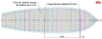

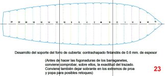

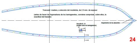

Lo que sigue ahora es la descripción del diseño del soporte del forro de cubierta, el trancanil y la tapa de regala de este modelo “Dos Amigos”, que también se obtienen del plano de formas y del plano de la cuaderna maestra, aunque no de una forma directa, sino que es necesario desarrollarlos y trazarlos sobre superficies planas, método de desarrollo que, como ya he dicho para el espejo y bovedilla, está fuera del alcance de este relato. Para hacer el desarrollo del soporte del forro de cubierta y del trancanil es necesario valerse de la línea de cubierta al costado, de la línea del canto alto de las cuadernas (brusca) y de las secciones de los pies de los barraganetes para llegar, con todo ello, a los planos 23, 24 (notar en ellos las dos líneas paralelas verticales utilizadas para su impresión a escala 1/1) y 25, detalle del 24.
Basándome en el plano de cubierta del “Dos Amigos” que localicé en Internet, trazado en su época, he hecho el del modelo con gran fidelidad, tal como muestra la imagen 25 a.

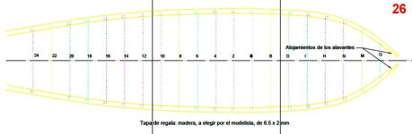

El desarrollo de la tapa de regala utiliza la línea de regala del plano de formas, la cuaderna maestra y las cabezas de los barraganetes, dando como resultado el plano de la imagen 26 (no volveré a insistir sobre las dos líneas verticales). La tapa de regala conviene montarla, mediante encolado sobre la cabeza de los barraganetes, lo más pronto posible con objeto de incrementar la resistencia de estos a los posibles golpes fortuitos que pudieran romperlos.

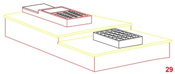

La superestructura obtenida de esta manera no es su totalidad, aunque sí una buena parte, por lo que la completé con la información que me proporcionó la visualización de fotografías de modelos de esta embarcación. Con relación a esta cuestión he de decir que no todos los modelos mostrados en las fotografías que visioné responden al diseño de Chapelle y, en algunos casos, el modelista o el proyectista dieron rienda suelta a su imaginación más allá de lo apropiado para un barco de aquella época. También diré que la cubierta de la superestructura mostrada en los planos de Chapelle son de forma completamente plana, algo que no creo anormal pero sí bastante raro, por lo que me he tomado la libertad de darles una brusca idéntica a la de la cubierta principal. Así pues, la imagen 29 es una vista más o menos artística de la superestrutura, mirándola por la amura de estribor.
