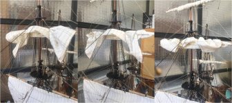

Pues ya he "colgado" todas las velas de stay. Como ya dije las he colocado aferradas pero sin hacer un ovillo perfecto. Creo que no me han quedado demasiado grandes, al menos para mi.
Describo mi forma de hacerlo, que basicamente es como se hace en los barcos con este tipo de velas y pongo fotos.
- Preparo la vela con toda la maniobra
- La coloco en el stay pasando por sus motones la driza y la cargadera
- Con la escota fija, cazo de cargadera, cediendo driza y le doy unas ligadas.
- Sigo cazando cargadera esta vez con la driza fija y cediendo escota
- Termino de fijar el resto de puños y le doy una ùltima ligadura.
Ahora le toca a los brioles.

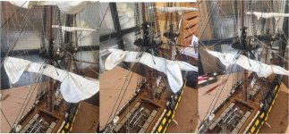

Voy mas deprisa que mis conexiones. Ya he colocado practicamente toda la maniobra del trinquete con las velas recogidas sobre brioles. Al velacho le he dado algo de "viento" pero en general he cazado toda la maniobra a tope y ya queda asi.
Ahora voy a por las velas del mayor que ahora están sin recoger. Si me encuentro con ganas hago un paso a paso de como se van recogiendo cuando voy tirando de brioles y chafaldetes. y después... las adujas

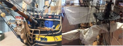

Ya he colocado las todas las velas, pongo como he colocado el velacho y trinquete del mayor. no estan recortadas ni he añadido ligaduras extra, se colocan solas tirando de los hilos.

Buenas tardes.
Me gusta el acabado de las velas, es otra forma de terminar el barco y queda muy real.
Los colores que utilizas me gustan, aunque como dice Jaime ese azul y negro de las amuras lo oscurece demasiado por la popa, ya casi lo tienes, pronto a la vitrina.
